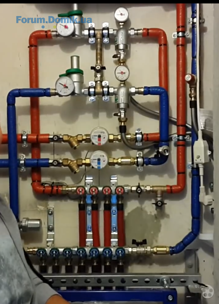

Приветствую, isema, Taras10, соседи.
А что, никто себе такую паутину из водопровода делать не будет?
И как насчёт труб водопровода REHAU? , ввод в квартиры ими же вроде сделан.
Инструмент для обжима можно брать в аренду при покупке труб.
А что, никто себе такую паутину из водопровода делать не будет?![]()
А вот зачем она нужна вот та паутинка?
Они и фитинги к ним гораздо дороже полипропилена, там материалы вылезут как полипропилен с работой.
Первое время будет юзаться обычный кинескопный телек.. так как денег на новый умный с интернетом в начале не будет) а nas уже стоит ждет, но он будет в шкафчике у входа жить рядом с роутером.
Зачем такая паутина? чем проще тем надежнее ИМХО. Водопровод "обжимной" в 2-3 раза дороже нежели "пайка". Поэтому я буду паять, дешево, сердито и надежно. RG кабель так навсякий случай и на первое время, все равно витую пару так же тянуть нужно поэтому и коаксиальный затянеться. А вдруг в доме инет по технологии Доксис будет ))))

Цитата "isema":А вот зачем она нужна вот та паутинка?
Такая "паутина" нужна, если планируете к водопроводу подключать редукторы давления, грязевики, фильтры механической очистки, системы антипротечки и т.д. + сделать параллельную разводку труб. Если это все вам не надо, то конечно можно обойтись одним шаровым краном с грязевиком и последовательно подключенными трубами. Каждый решает сам что ему надо.
Электрику, планирую сам делать - так спокойней будет лично мне.
Эл. щиток менять буду однозначно.
Прокладывать ТВ кабель в эру интернета, вообще не планирую.
Подключаешь телевизор или приставку с Андроидом по кабелю во всемирную паутину, и смотри IPTV, кино, YOUTUBE, слушай музыку.
+ сюда же NAS накопитель или USB флешки/жесктие диски с данными.
По поводу Рехау, то мне сантехник говорил что если делать все с Рехау, только по материалам потянет на 9000. А так все сделали за 6000. Так что все зависит от толщины Вашего кошелька.

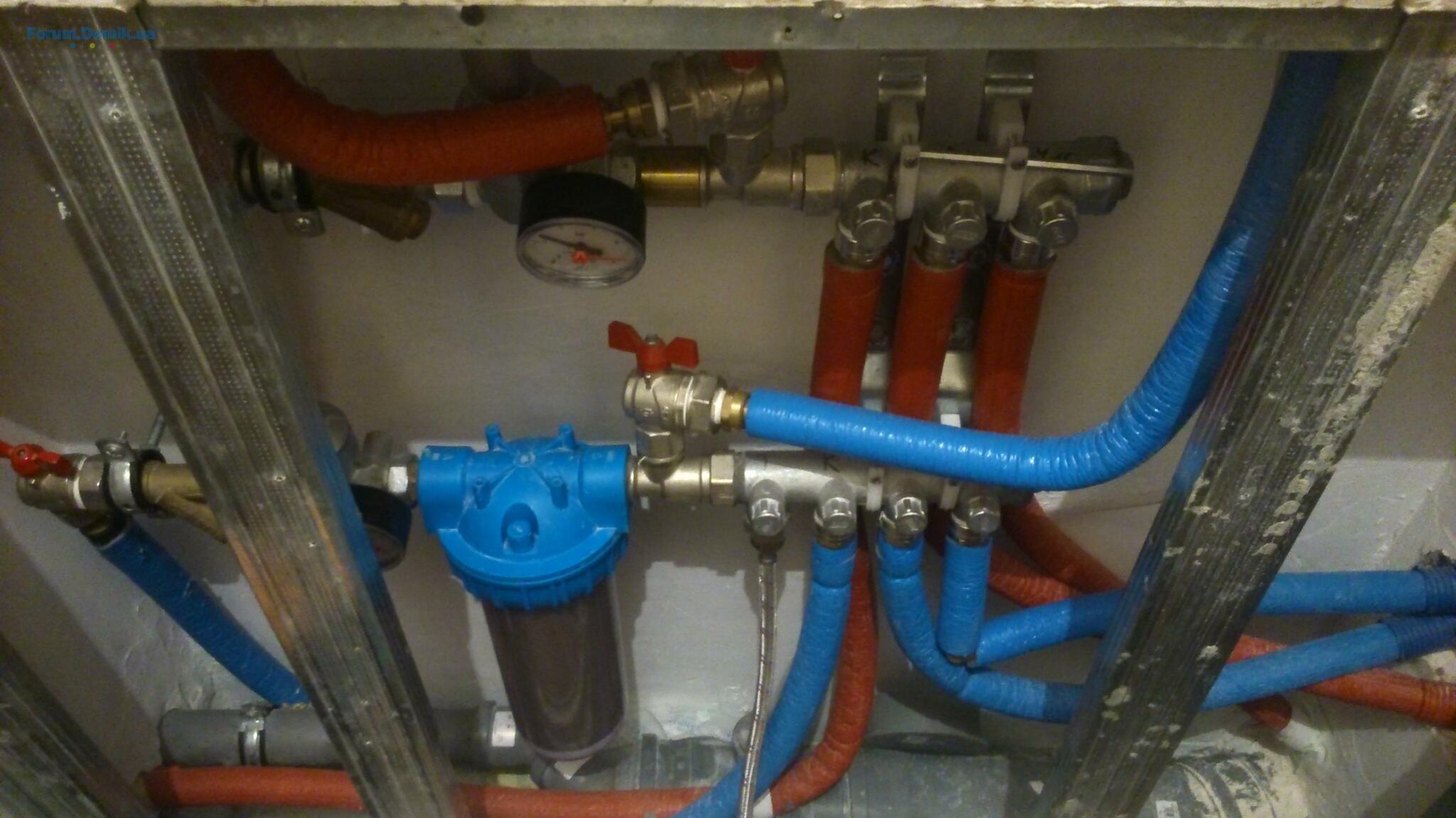

Себе делал "паутину" из Rehau. Да, удовольствие - не дешёвое, но ИМХО гораздо надёжное пайки. А хорошо спаять ПП тоже требует опыта. В ряд поставил бы только обжимные фиттинги для нержавейки/пайка меди. Есть более дешёвые аналоги - TECE, Muller.
(В силу ряда причин, "как на картинке" не получилось
, но функционал/работу - не влияет. Двери на тех.зону ещё не установлены - руки не доходят
)Ivan_ko
608
10 декабря 2016
10 май 2017 19:37
(В силу ряда причин, "как на картинке" не получилось, но функционал/работу - не влияет. Двери на тех.зону ещё не установлены - руки не доходят
shurkis мне оставили возможность, только благодарить словами
, поэтому благодарю за пример.Как на картинке, для первого раза, полагаю я не далёко уйду от Вас.
Я так понимаю после редукторов давления, у вас ответвление пошло на бойлер?
И кстати, какие показатели давления на входе? И понижали до 3х атмосфер?
Фильтр тонкой очистки в колбе часто приходится менять?
