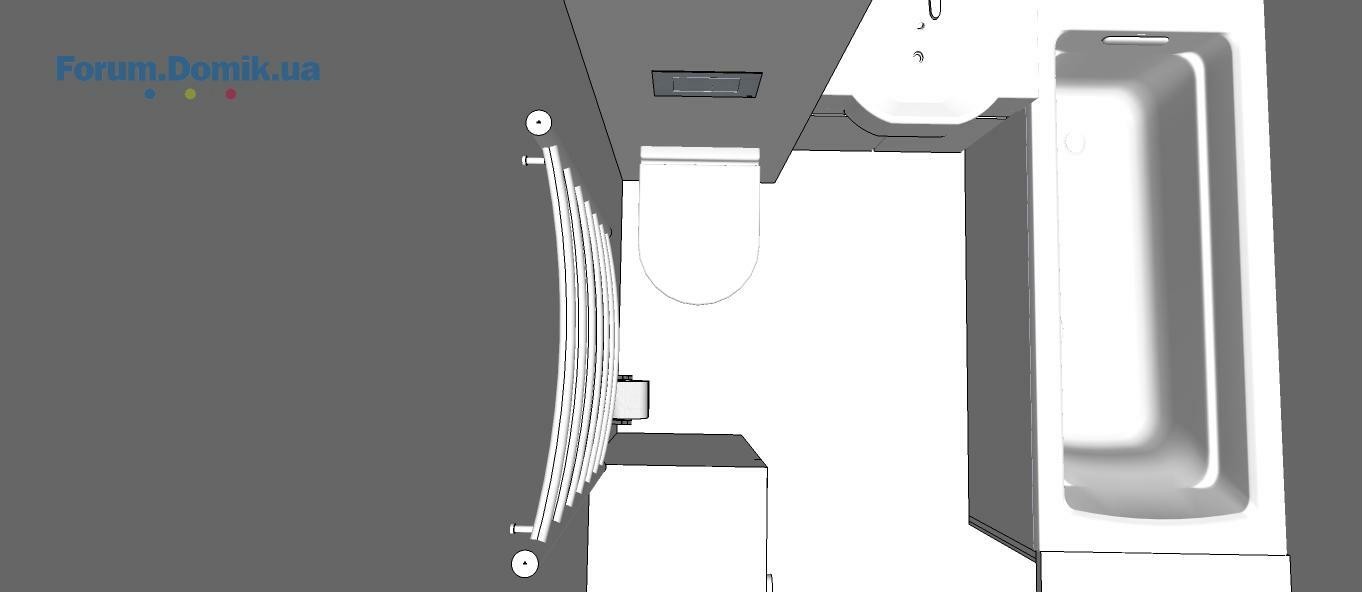

Цитата "Devphp":Сброшу и свой план ванной (2-к 1-й дом).
[attachment=2]Ванная-общий-вид.jpg[/attachment]
[attachment=1]Ванная-1.1.jpg[/attachment]
[attachment=0]Ванная-2.1.jpg[/attachment]
Если кому интересно, то могу сбросить и другие части плана ремонта квартиры.
По вашему 3-д рисунку у Вас бойлер висит на гипсе.... А бойлер можно вешать только на бетон!!!!

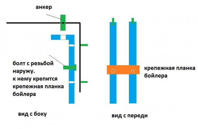

Цитата "InvestorOlimp104":По вашему 3-д рисунку у Вас бойлер висит на гипсе.... А бойлер можно вешать только на бетон!!!!
Я прорабатывал этот вопрос. Бойлер будет крепится к потолку, как здесь
Доброе утро сосед!
Вы очень меня заинтриговали своим планом компактного размещения сантехники, мебели и техники в ванной комнате. Мне очень понравилось. Есть множество вопросов: по поводу вытяжки из ванной, как собираетесь крепить инсталляцию на таком расстоянии, будет ли мешать полотенцесушитель при вставании с унитаза и т.п.
Но все это второстепенно, еще раз хочу повториться – идея очень хорошая, мне понравилась.
Особую интригу вызывает, а что же у Вас в туалете, если унитаз уже установлен в ванной (или это биде?). Буду очень признателен, если поделитесь и другими планами ремонта двушки. Искренне желаю успехов в реализации Ваших планов в жизнь.

Доброе утро. Полотенцесушитель по идее сильно мешать не должен
Вытяжку из ванной планирую делать над унитазом, с вентилятором, далее думаю сделать вент. канал, который заверну в сторону помещения туалета/кладовки и выведу в вент шахту.
Инсталляция будет крепится к несущей стене с помощью длинных шпилек, как на фото
//vannalife.ru/wp-content/uploads/2015/0 3/Montazh_installyacii_1.jpg
Странно было бы иметь биде и унитаз в разных помещениях
В туалете хочу сделать кладовку, ссылку с фото и видео я размещал ранее. Вот еще раз повторяю: https://yadi.sk/d/kDsnHLx63HgSbR
А размеры какие?

Цитата "isema":А размеры какие?
В ширину 1930, в длину 2035. Измерял сам в своей квартире.

Цитата "Devphp":Доброе утро. Полотенцесушитель по идее сильно мешать не должен
[attachment=0]Ванная полотенчик.jpg[/attachment]
Странно было бы иметь биде и унитаз в разных помещениях))
Спасибо за совет!
