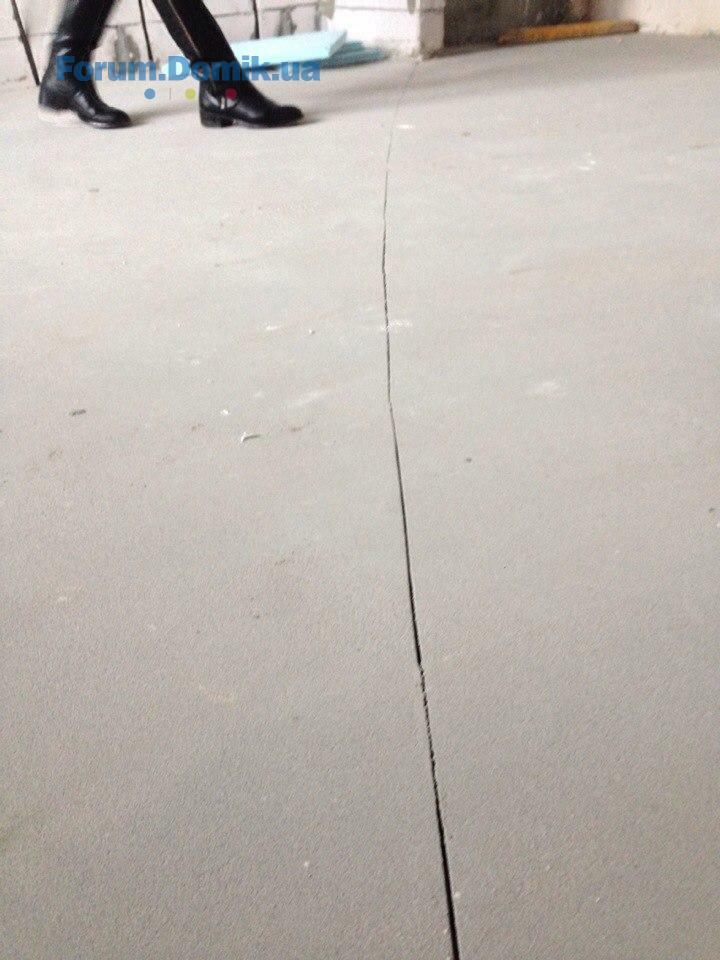

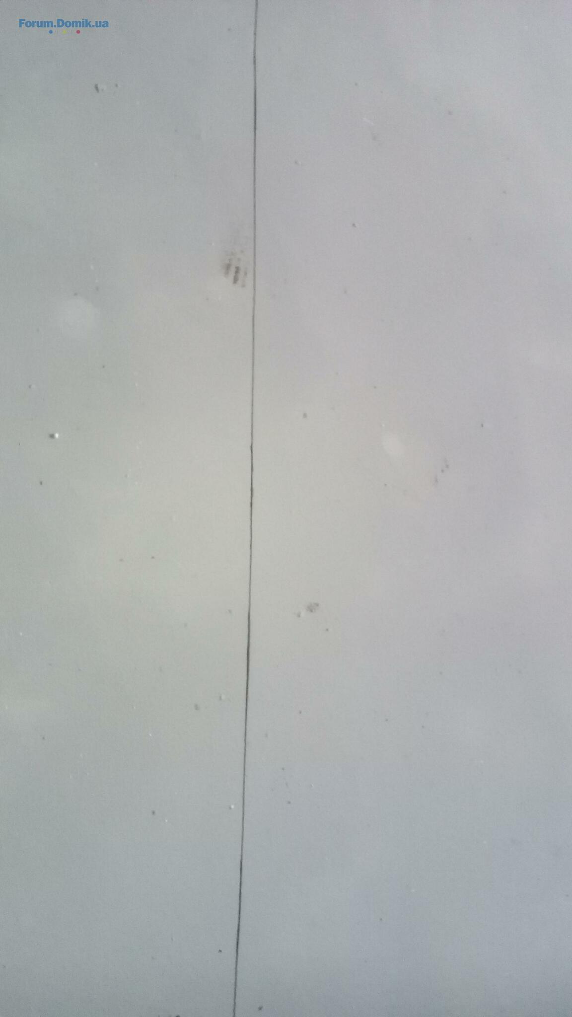

Добрый вечер всем. Впервые был на просмотре. Оранжевый дом. 20 этаж. квартирка 28,44.
Возникло несколько вопросов. батарей не было. Наталья сказала, что успели пока их установить только до 16 этажа.Ок.
Но вот хотел спросить, у всех ли такая стяжка с трещиной. Опять же Наталья сказала, что на месте линии был - барьер для залива.

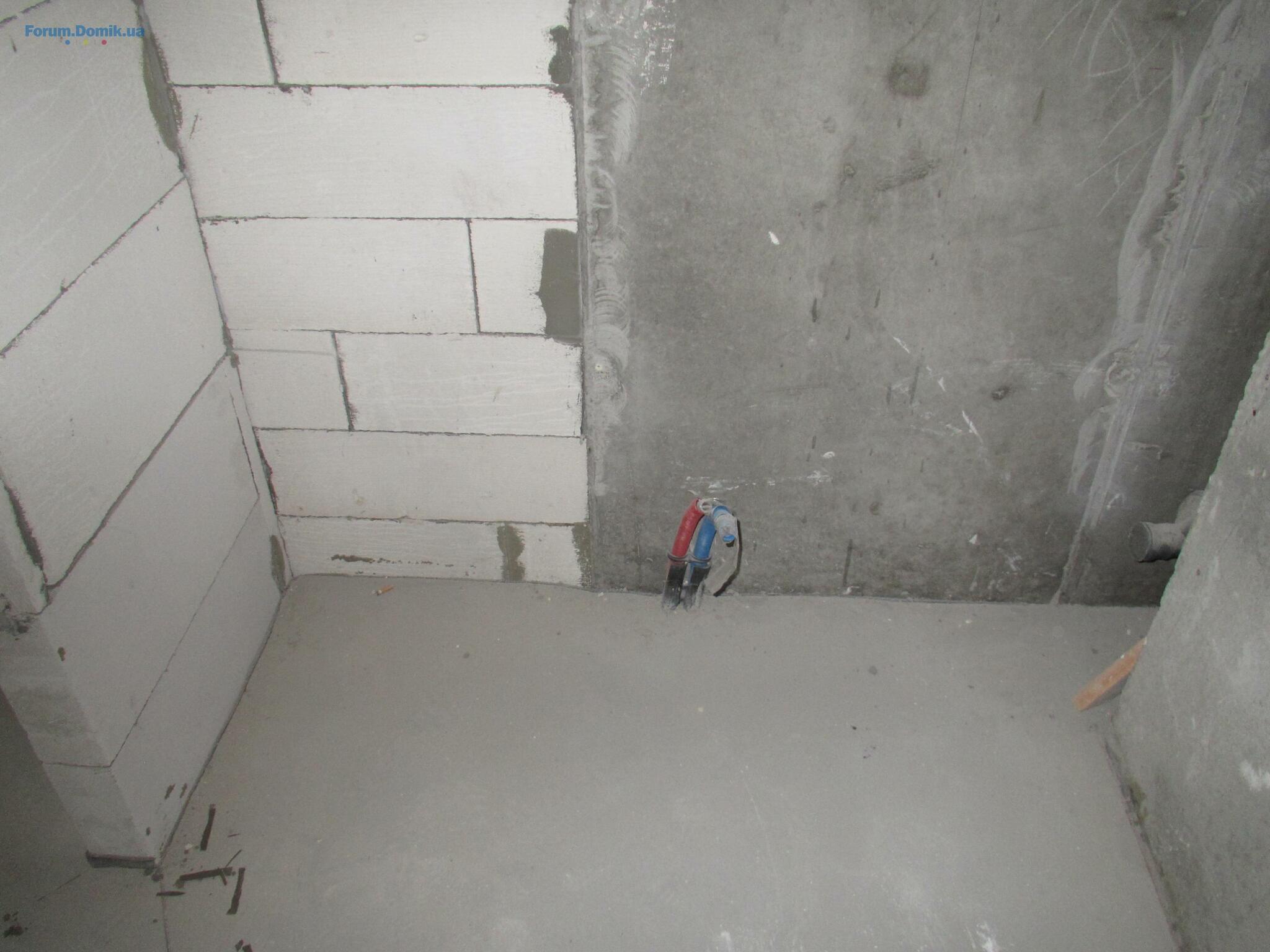

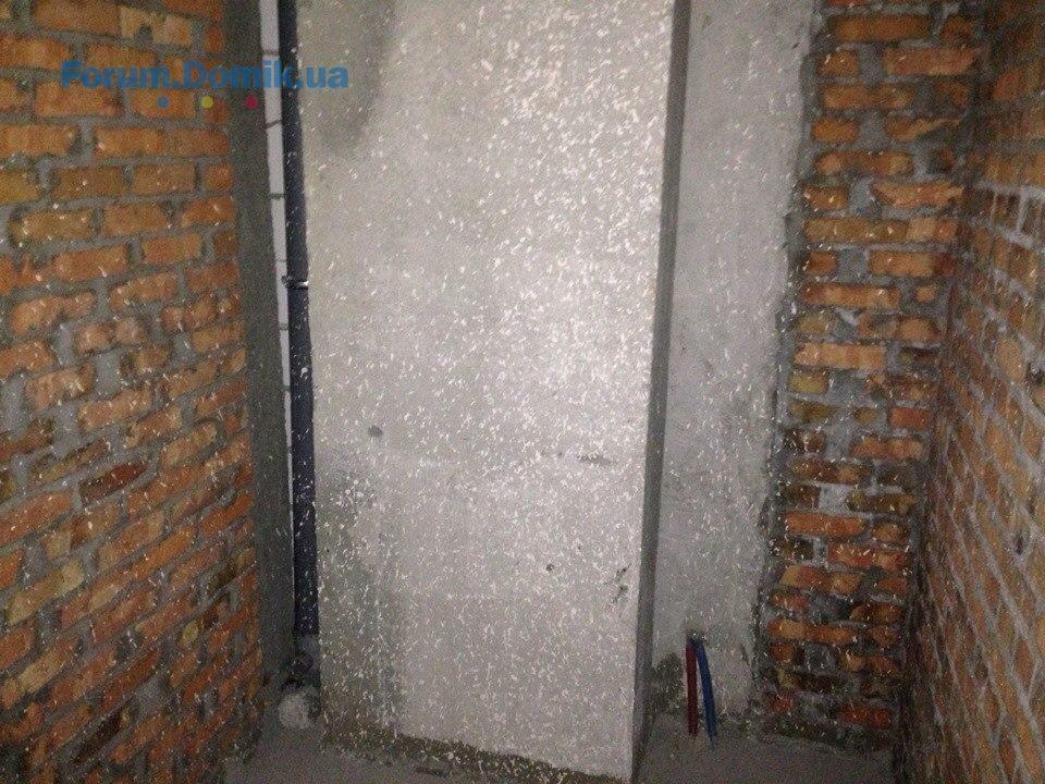

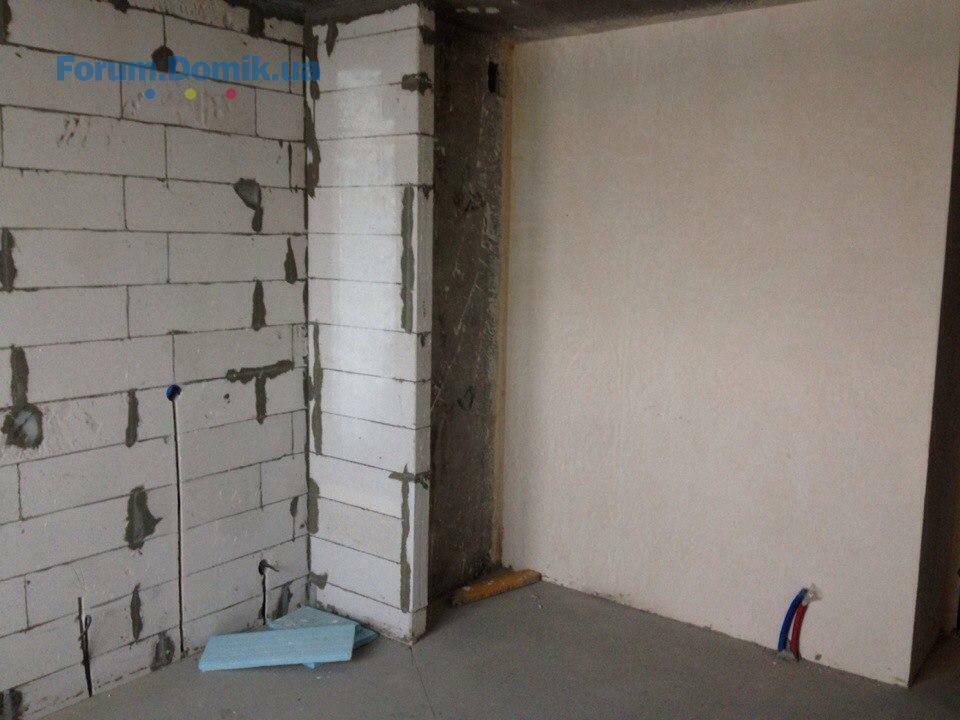

И вот удивило место под кухню. Трубы для воды есть, а канализации нет. Труба лишь в туалете через стенку. Фото прилагаю.

как это нет канализации
у нас со стяжкой кстате все нормально
нас больше смущает розетка для плиты за перегородкой - вне кухни по плану кгс

а за вентканалом смотрели?
у нас труба за вентканалом

У нас есть такая трещина в стяжке в одной из комнат, тоже оранжевый дом. Выглядит как-будто специально ровно разрезали. На этой неделе буду показывать квартиру прорабу, который нам ремонт будет делать, спрошу его насколько это критично.

Спросила у строителя, конкретно на этих фото не трещины, а стык мест заливки

По трещинам уже обсуждали: если трещина больше чем 0,4 мм, то это усадочная трещина (выкладывал фото месяца 2 назад листа бумаги А4 с промером микрометром: 4 слоя бумаги А4- это как раз 4 десятки,щуп искать проблемно,а А4 есть в любом доме). Если меньше, то переживать не стоит. По стяжке возможно образование трещин из за свойств материала к изменению линейных размеров на стадии кристаллизации, именно для этого и прокладывают демпферную ленту вдоль стен и на больших участках по площади. Стяжка она сама по себе имеет температурное расширение в процессе эксплуатации и + чтоб вибрация не передавалась на стены. Мелкие трещины- это не проблема, главное чтоб сама стяжка не бухтела при топанье по ней. Если коротко, то всё. )))

Добавлю: мелкие трещины на стяжке, т.е. менее чем 0,4 мм- это просто поверхностные трещины,которые не идут на всю толщину слоя и достигают глубины всего лишь в пару мм и носят сугубо эстетический дефект и не стоит переживать. Если обращали внимание, то при заливке бетона и простой ЦПС чуть погодя сверху типа затирают или поливают водой,т.е. увлажняют- это именно для того, чтоб сверху не пошла паутинка, т.к. верх подсыхает,а внутри масса ещё сырая. Любые цемент- и гипссодержащие смеси в процессе кристаллизации нагреваются, так называемая экзотермическая реакция,а пластификаторы и добавки просто улучшают характеристики составов в зависимости от требований к ним.
Если есть специалисты по строительству- добавят или исправят, я имею инфу общего характера по бетонам,т.к. частично перекликается с материаловеденьем в стоматологии (как ни странно
