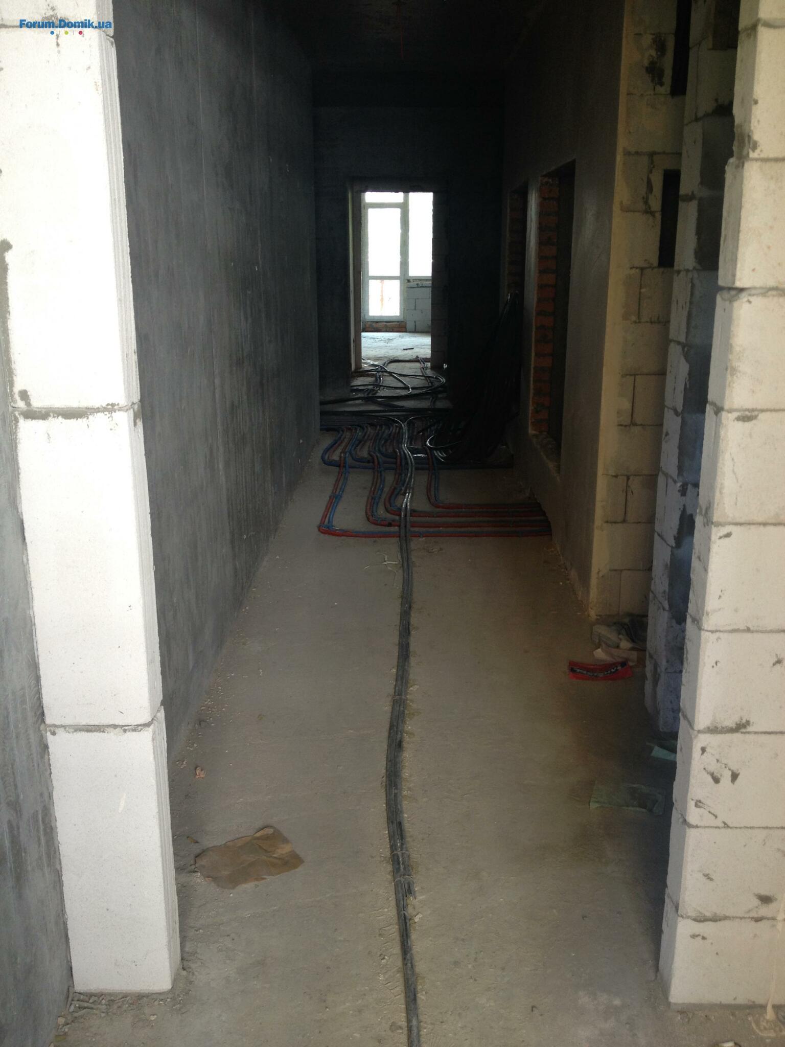

Цитата "panchenko28":2 дом 3 этаж
мне кажется, это грубейшая ошибка проектирования(а возможно умышленная) ..что тепло подается от муфты распределителя (тепла) по всей длине коридора без утеплителя...
то есть и без батарей отапливается за счет жильцов все перекрытия(коридоры общего пользования) на каждом этаже
А до счетчиков , утепления стояка теплоносителя для отопления - есть)) в отличии от того что происходит после счетчиков.
причем у некоторых больше теплопотери и оплата будет -у тех кто дальше удален от этого распределителя
такой "теплый пол" даже в квартире не сделан))) а тут в общем коридоре так неэкономно -расточительно сделано

надеюсь, мы хотя бы двери будем держать закрытыми на "незадымляемые" лестничные площадки, чтобы беречь это тепло зимой..

Цитата "dimadimadima":то есть и без батарей отапливается за счет жильцов все перекрытия(коридоры общего пользования) на каждом этаже..
мне еще непонятно тогда, на каком основании, и за что, потом еще собирают огромные суммы за якобы отопление мест общего пользования ,если они уже отапливаются, за нас счет...
явно дурят жильцов!

А нет будет ли возможности их потом самому утеплить(изоляцию сделать)? Или их замуруют в пол и до них не добраться будет? Возможно можно сейчас когда они не замурованы тогда попросить строителей их изолировать за отдельную плату или самому это сделать пока есть возможность? Разрешат такое или нет?
dimadimadima
325
01 декабря 2015
03 июнь 2016 06:39
после того как сделают цементно-песчанную стяжку(которая будет огромной "батареей" за нас счет) и, возможно ,положат плитку ,
"потом" утеплить -уже маловероятно..
спрашивать у них нужно... но врядли согласятся.. так как это типа отклонение от проекта будет)))

гофра для тепловодоснабжения (на картинке справа)
(ПВХ) цена 1м.п -6-8 грн, та во что наши трубы протянуты (теплоизоляции почти никакой)
на картинке слева настоящий утеплитель для труб цена около 100-200 грн м.п.
panchenko28
73
17 февраля 2016
03 июнь 2016 13:01
только что говорил с строителями которые тянут батареи, говорит что потери особо не будут, так как трубы в гофре которая без швов, поэтому мирелон не обязательно
panchenko28
73
17 февраля 2016
03 июнь 2016 13:04
и сказал что на всю воду должны поставить счётчики, на обычную ещё и редукторы (холодная горячая)
dimadimadima
325
01 декабря 2015
03 июнь 2016 13:07
Цитата "panchenko28":только что говорил с строителями которые тянут батареи, говорит что потери особо не будут, так как трубы в гофре которая без швов, поэтому мирелон не обязательно
это они так говорят.. чтобы жльцов не пугать
попробуйте горячий пирожок завернуть в пластмассу-гофру и например в пенополистирол(или пенополиэтилен-марки мирелон )
пощупайте это снаружи
и почувствуете разницу)) теплопроводности и соответственно теплопотерь))))
panchenko28
73
17 февраля 2016
03 июнь 2016 13:14
я сам электрик, есть пару знакомых сантехников поинтересовался ещё у них, говорят это нормально стандарт и потери большой не будет
dimadimadima
325
01 декабря 2015
03 июнь 2016 13:18
Цитата "panchenko28":я сам электрик, есть пару знакомых сантехников поинтересовался ещё у них, говорят это нормально стандарт и потери большой не будет
а я проектировщик...
плиз, в студию, показатели теплопроводности этих материалов....
(желательно сертифицированные)
panchenko28
73
17 февраля 2016
03 июнь 2016 13:21
