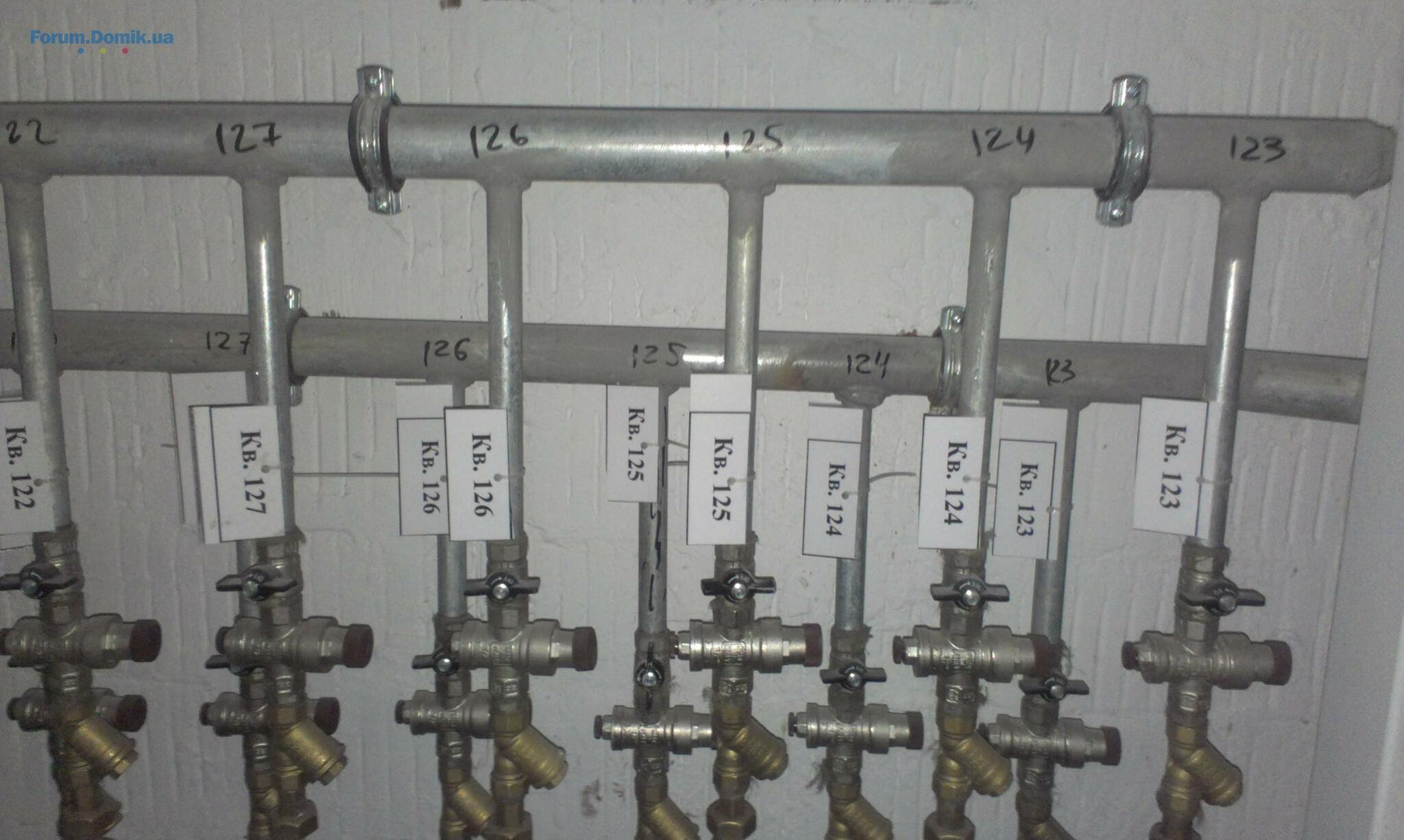

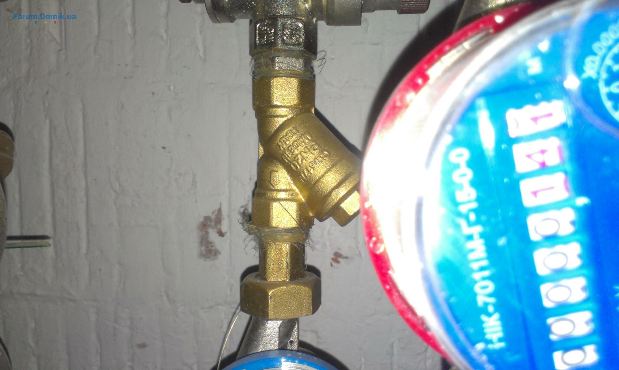

Цитата "MariyaK":
Насчет редуктора. мы 2 дня назад выловили сантехника ЖЕКа на включение отопления, он пока поднимался к нам сказал, что редукторы уже установлены изначально застройщиком, потом когда открыл щиток то, конечно, увидев, что редуктора нет, сказал, мол все правильно, у вас же высокий этаж и типа тут давление и так не высокое поэтому и нет редуктора, а вот на нижних этажах редуктор стоит! вот так. не знаю, какой у вас этаж, и вообще кто что думает по этому поводу - ставить или все-таки не стоит?
Наверное да, сантехник прав, на нижних этажах редукторы стоят!!!
Вот фото с 4-го этажа:

Цитата "xxx777xxx":
Наверное да, сантехник прав, на нижних этажах редукторы стоят!!!![]()
да, у нас тоже вроде как культурно, только без редукторов...у нас всего 3 квартиры на этаже
тогда тем более ставить нужно на верхних.
1 этаж высоты, если я правильно считаю, это понижение давления всего на 0.3атм.

Каждый метр вверх понижает давление на 0.1 атмосферы.
Вот считайте сколько у вас метров от подвала в котором установлен "насос" наш.
Теоретически у нас в доме больше 6атмосфер не должно быть. Но кто его знает сколько запустят + я в квартиру буду пускать 2 - 3. Мне этого хватит.
В другом доме у друзей КГС знаю что 9-10 атм вода и отопление 10 - 12. Это в квартире на 7м этаже. Всего там 24 по.моему у них.
Редуктор с 4го этажа понижает давление только в квартире где он установлен а не в стояке.
И то не факт что его кто.то настаивал вообще и какое там давление выставлено на нём непонятно.
