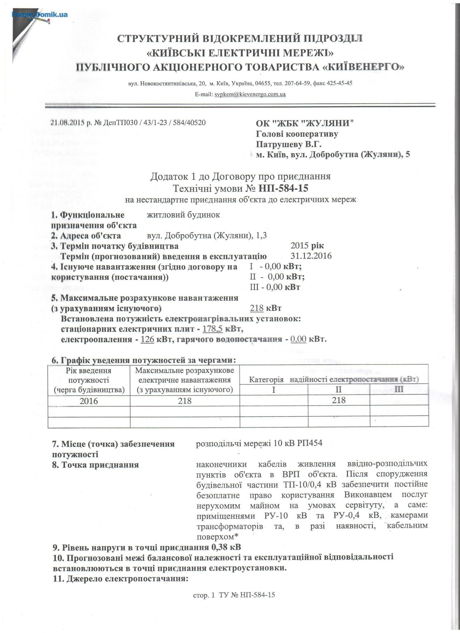

Цитата "Astra_Veritas":Вот вам технические условия, "которых нет и быть не может"
берем первую секцию дома: //zhulany.kiev.ua/kvartiry/sekcziya-1/se kcziya-1-plan-2-9-etazha.html
в ней 13 квартир на этаже, т.е. в 9-ти этажах будет порядка 117 квартир !!!
На квартиру при данной конструкции дома (электропечь, электроотопление и т.д.) нужно вести расчет из условий порядка 20 кВт на квартиру, т.е. на 117 квартир нужны ТУ на 2 340 кВт !!!
А по имеющимся ТУ дано лишь 218 кВт !
Т.е. это не проект строительства, а сплошное дурилово !
Люди будут сидеть без возможности готовить на кухне и без отопления ...
Стремные ТУ застройщика...
А по имеющимся ТУ дано лишь 218 кВт !![]()
Люди будут сидеть без возможности готовить на кухне и без отопления ...![]()
Пойду выпью яду!
Им же на пять домов 11 мегаватт надо!
Прийдется строить АЭС или ТЭЦ. Где же брать на это деньги? И земельки надо будет докупить пару гектар... Что же теперь делать?
