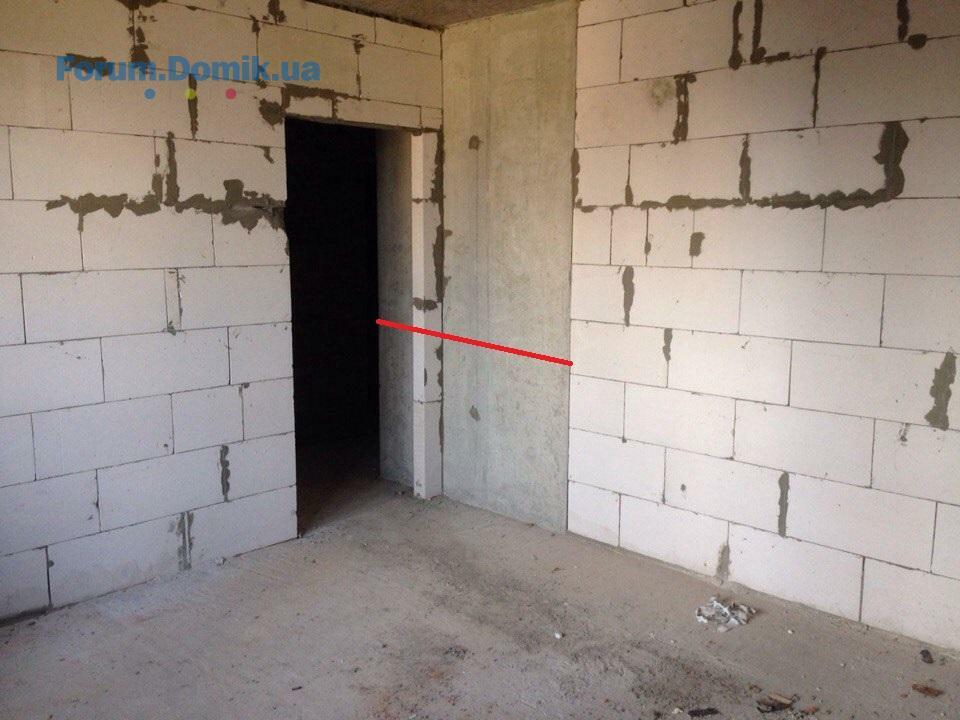

Может у кого-то был опыт переноса перегородок в квартире,- подскажите не опасно ли будет разобрать перегородку между кухней и комнатой, и установить в другом месте, увеличив кухню и уменьшив комнату? Не может ли произойти то же, что в доме на Б. Хмельницкого?

Цитата "atonina":Может у кого-то был опыт переноса перегородок в квартире,- подскажите не опасно ли будет разобрать перегородку между кухней и комнатой, и установить в другом месте, увеличив кухню и уменьшив комнату? Не может ли произойти то же, что в доме на Б. Хмельницкого?
Вполне безопасно, но использовать полнотелый кирпич нельзя, только пустотелый кирпич, газо- пено- керамзитобетонные- или гипсовые блоки, гипсокартон.
Спасибо, значит, использовать тот же кирпич, передвинув перегородку на 70 см нельзя?

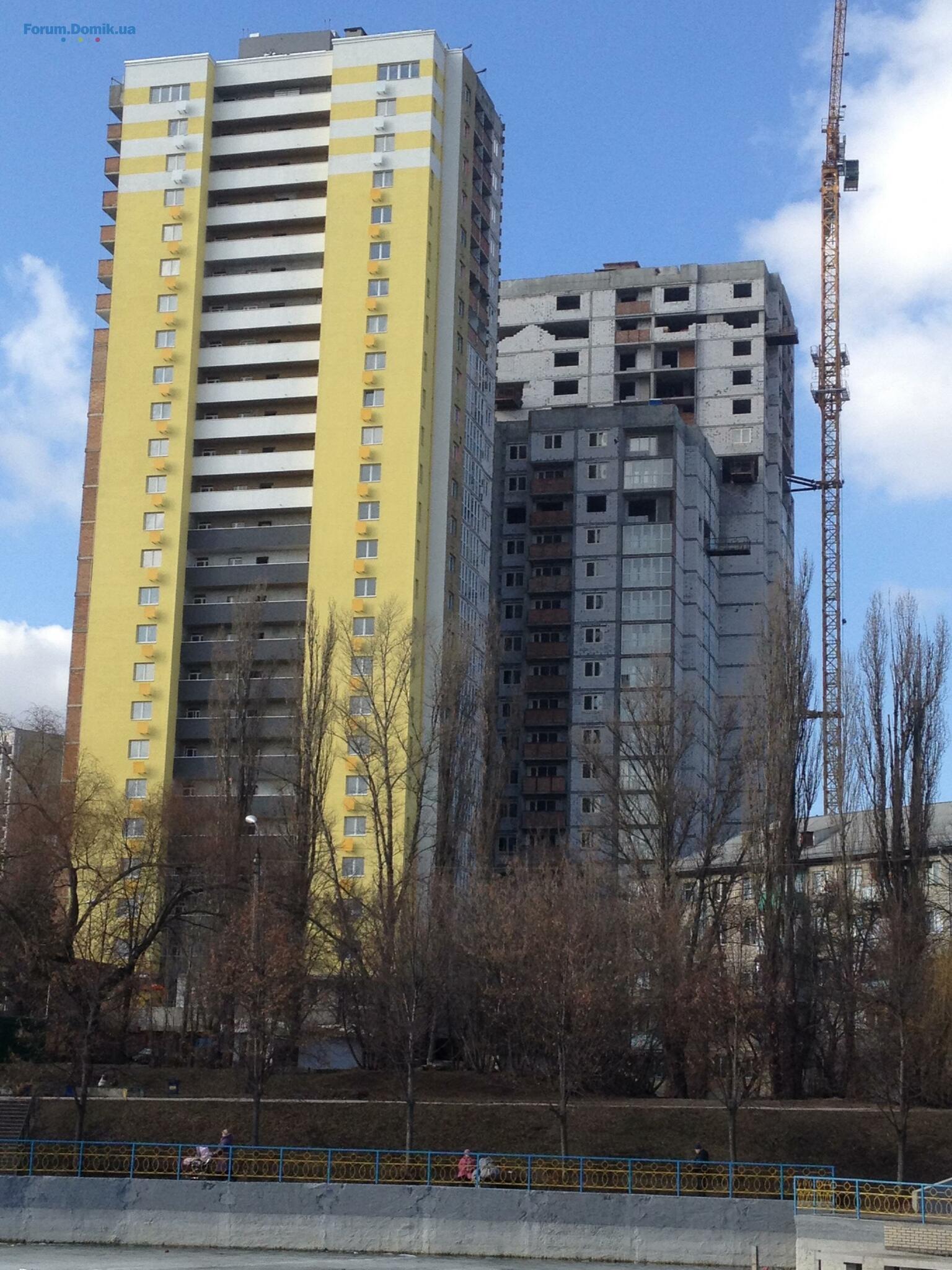

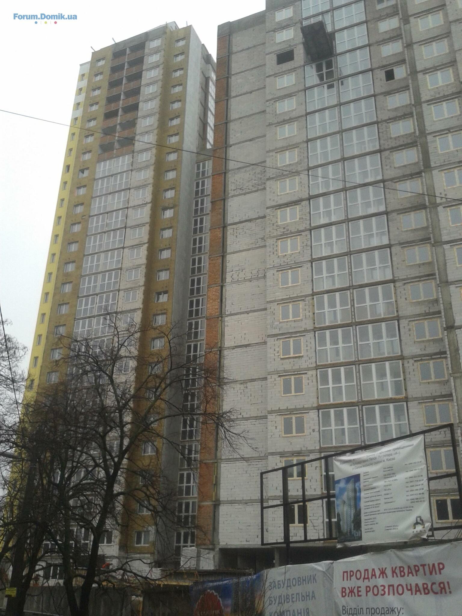

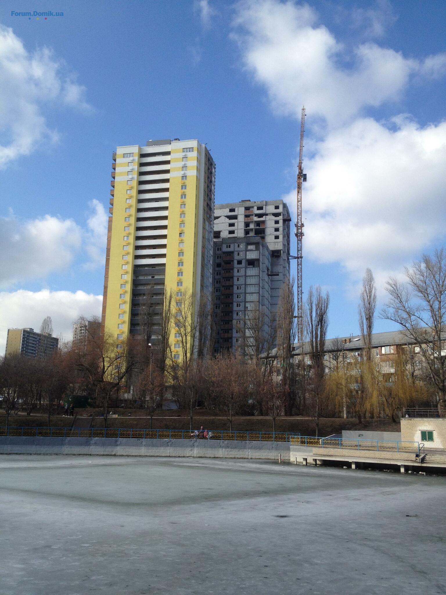

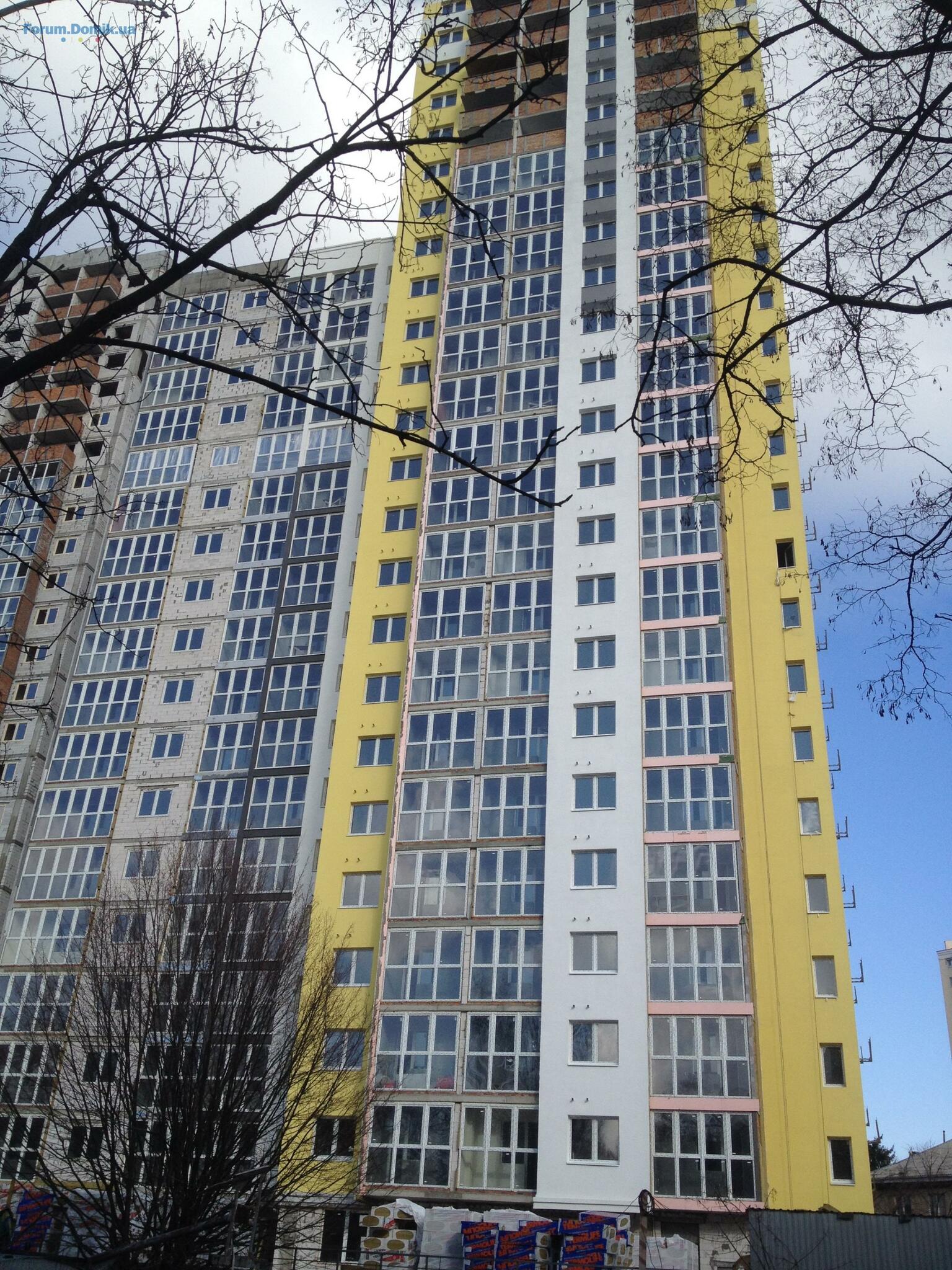

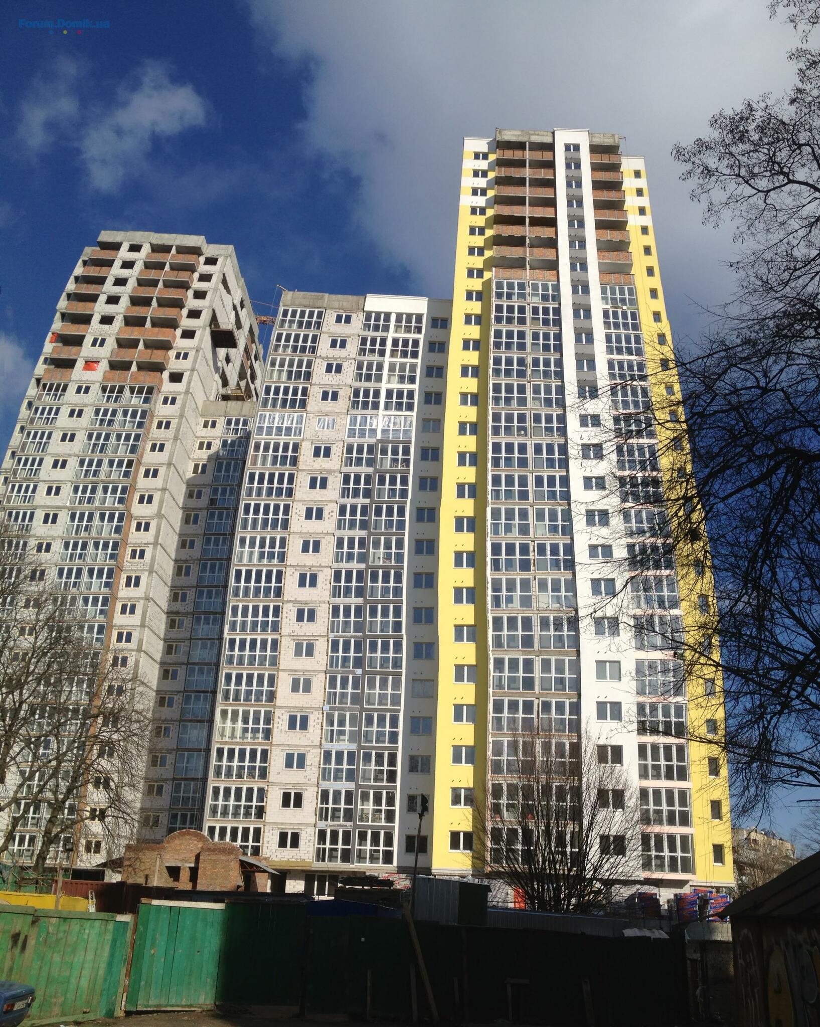

Свіжі фото від 27.02.2016

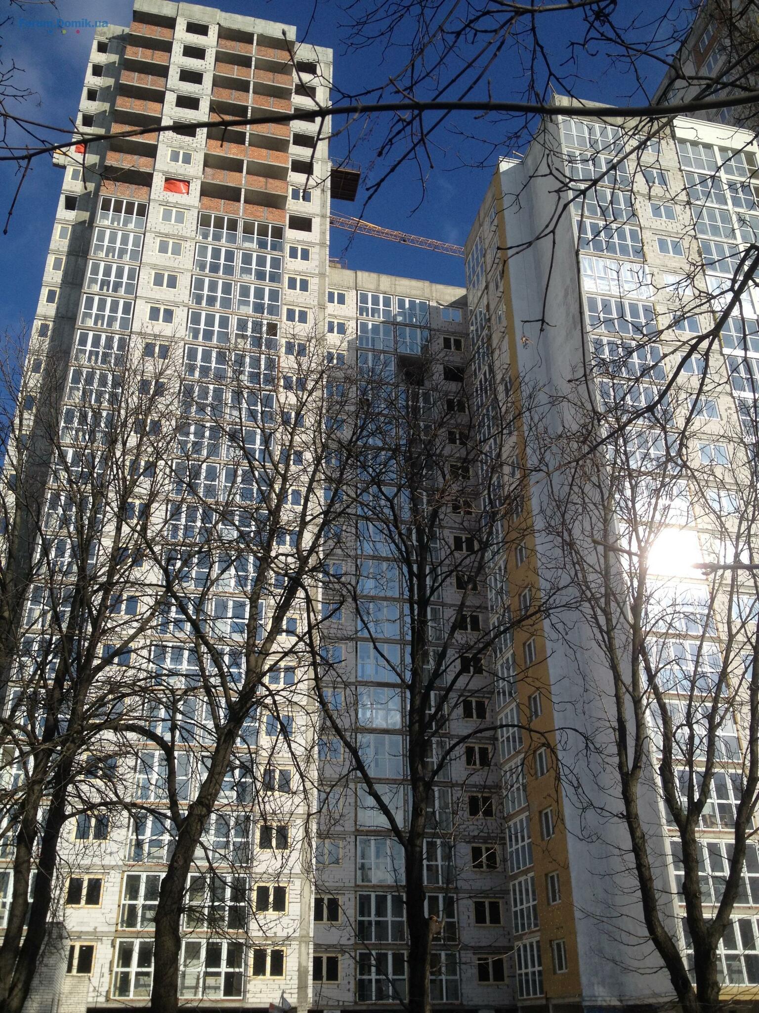

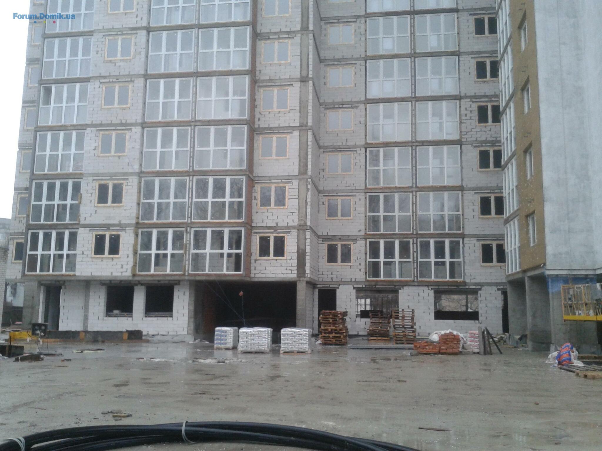

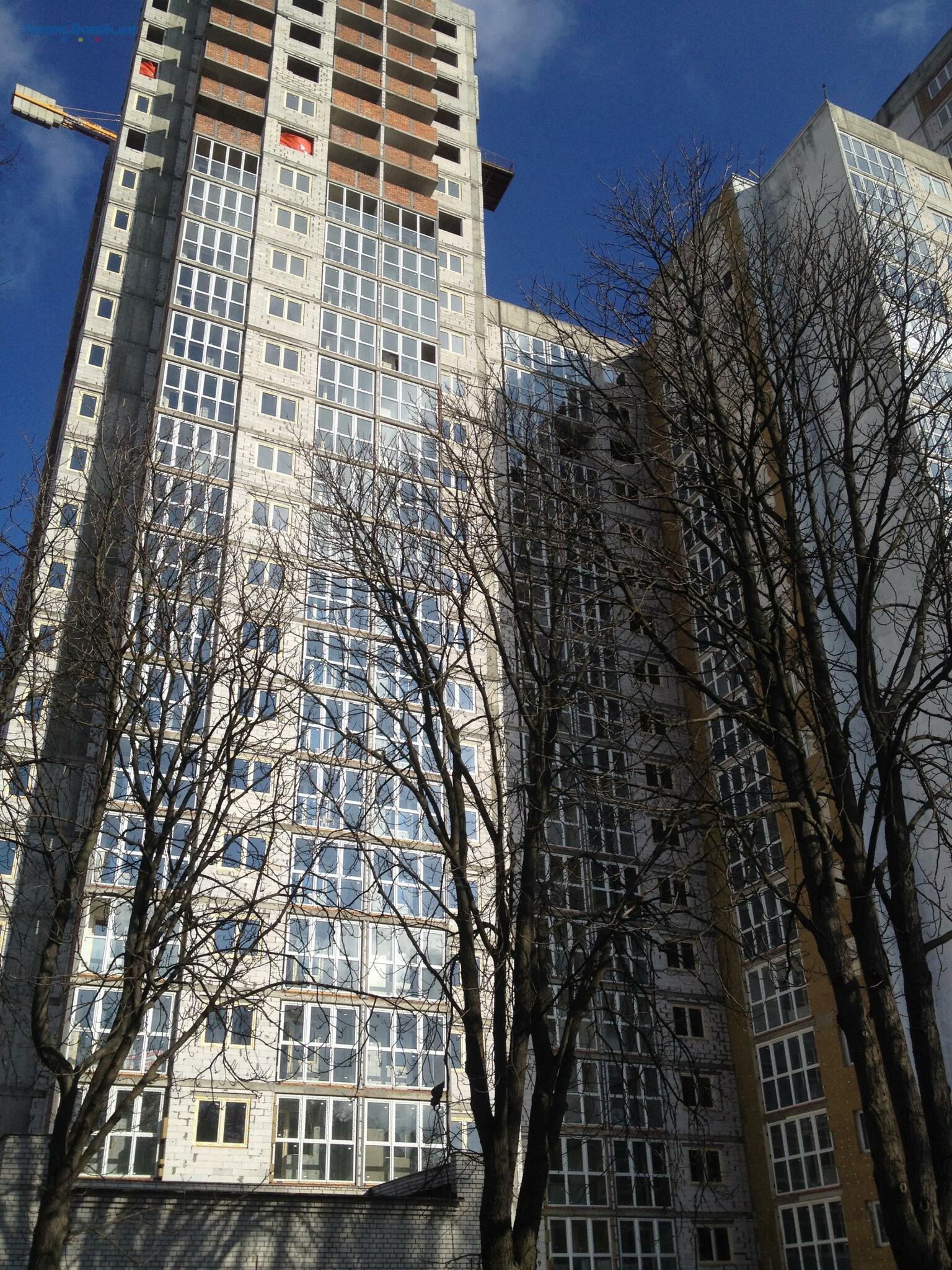

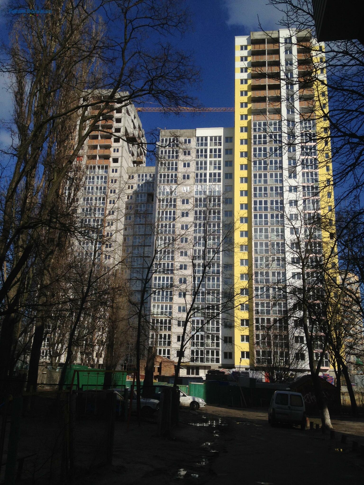

28 фев 2016 08:20
27/02/2016

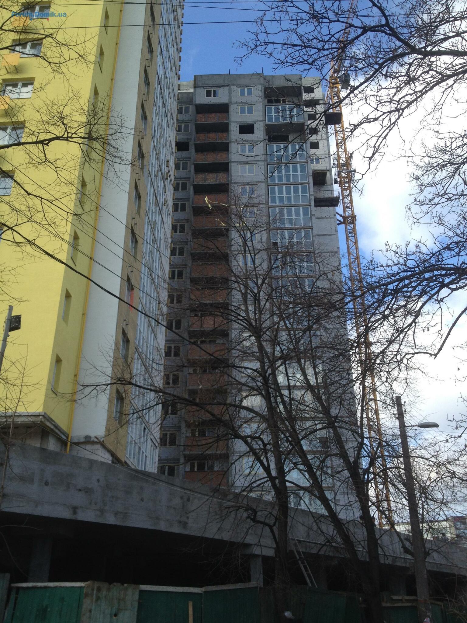

enei2009

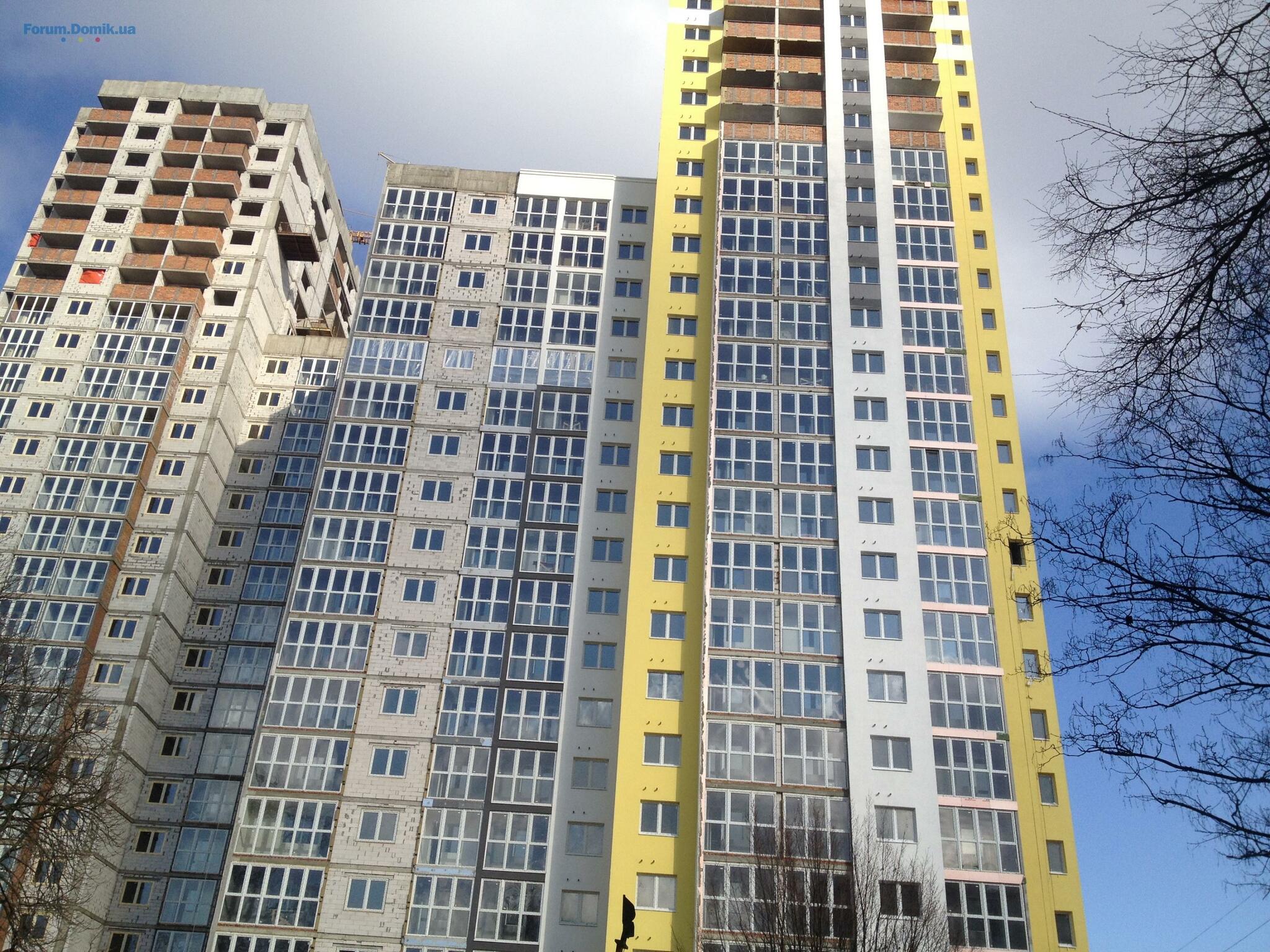

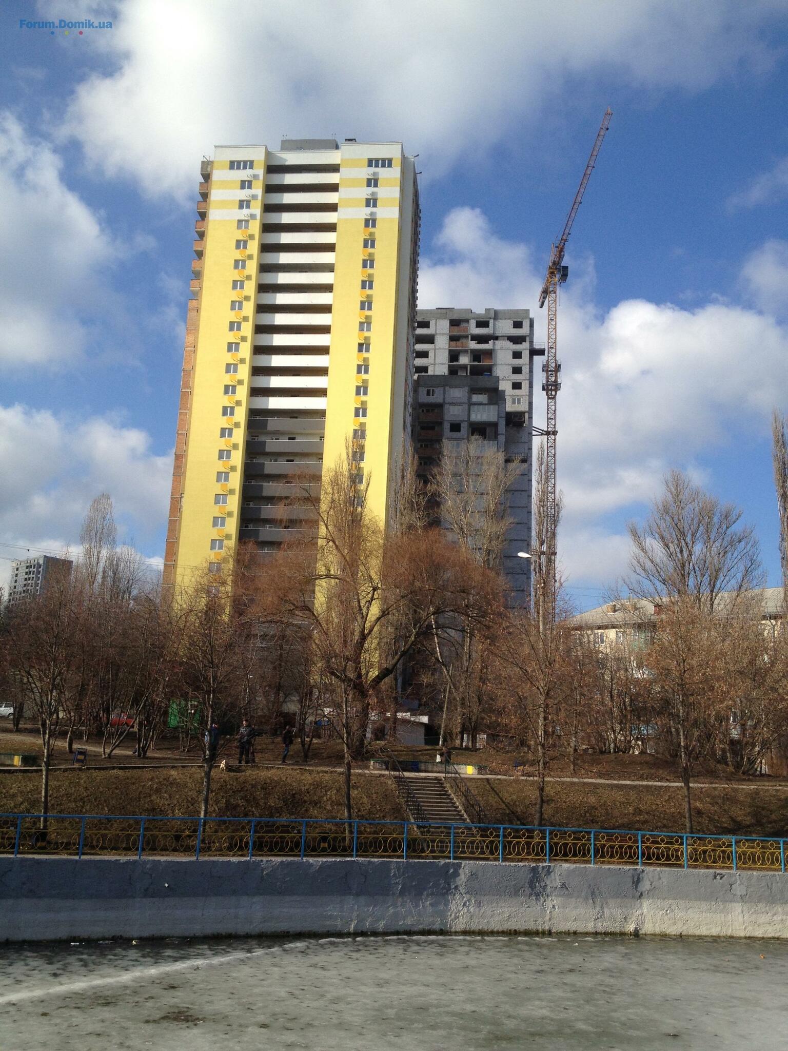

28 фев 2016 08:25
27/02/2016

enei2009 Дякуємо! Солідна фотосесія
У вас перегородка сейчас построена из газобетонного блока, вы абсолютно безопасно можете разрушить такую стену и возвести через 70 см новую, используя вышеперечисленные материалы, вы даже можете использовать эти же блоки из газобетона повторно, при условии, что ваши строители сумеют разобрать существующую стену без существенных повреждений блоков.
