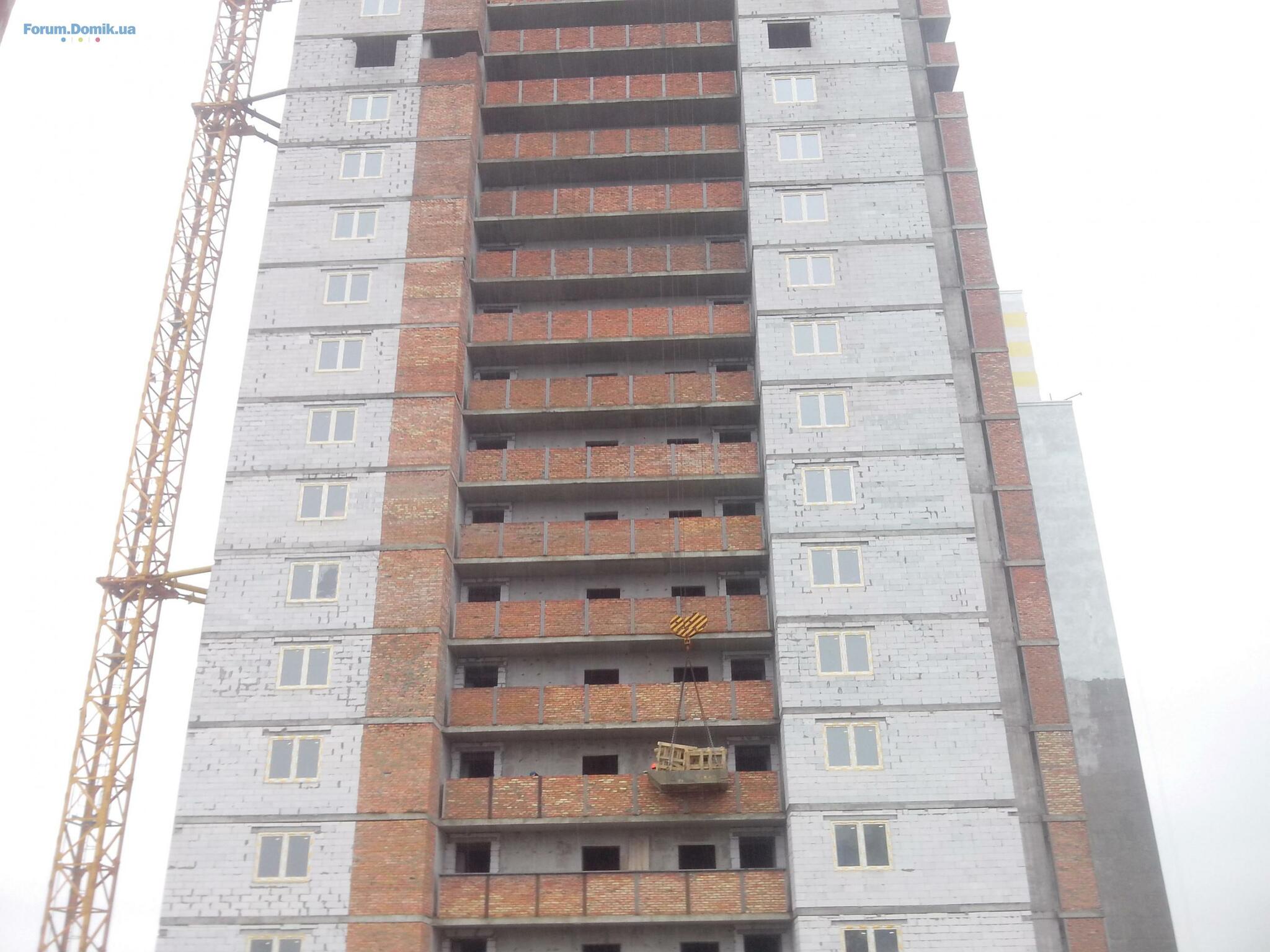

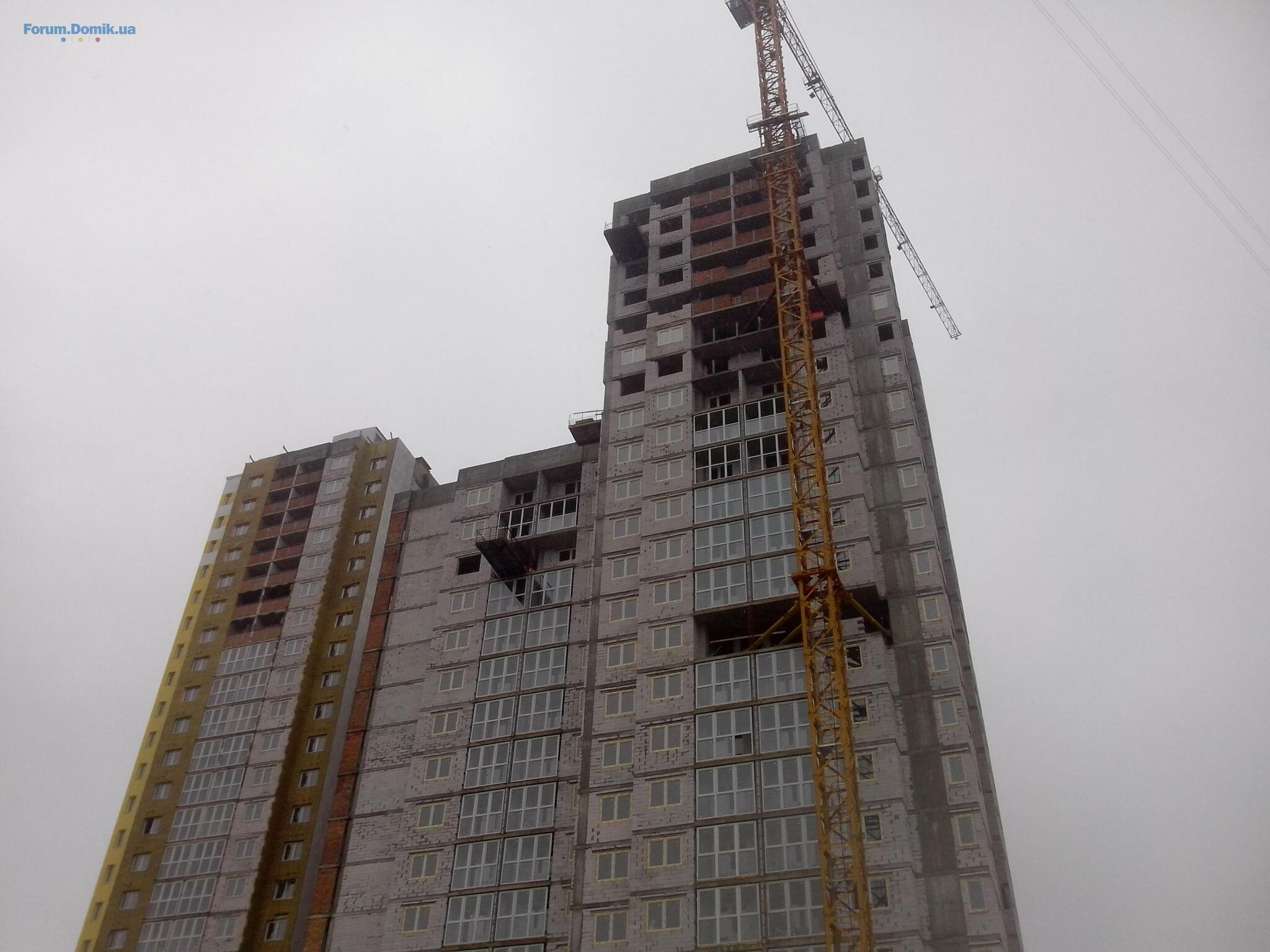

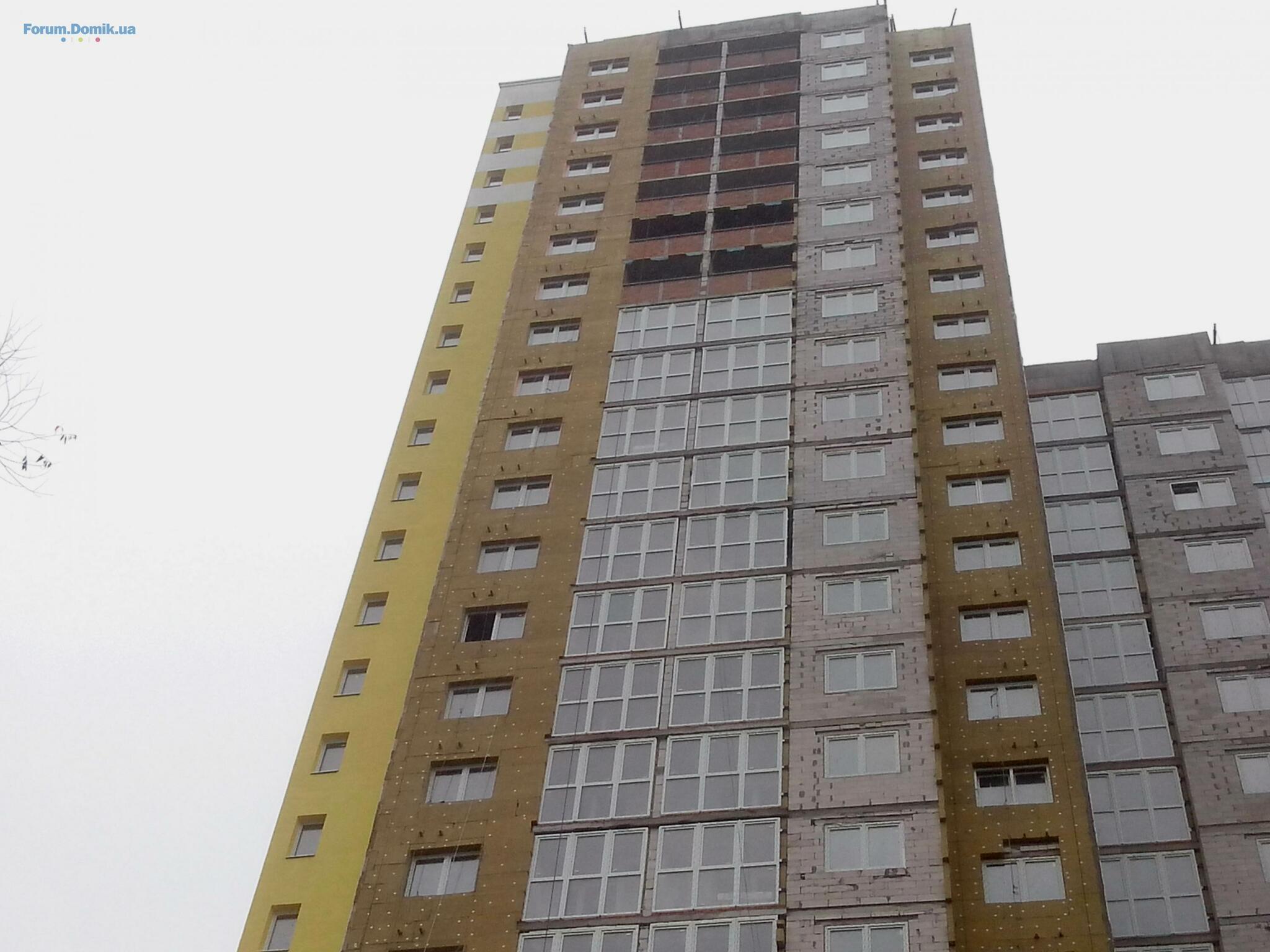

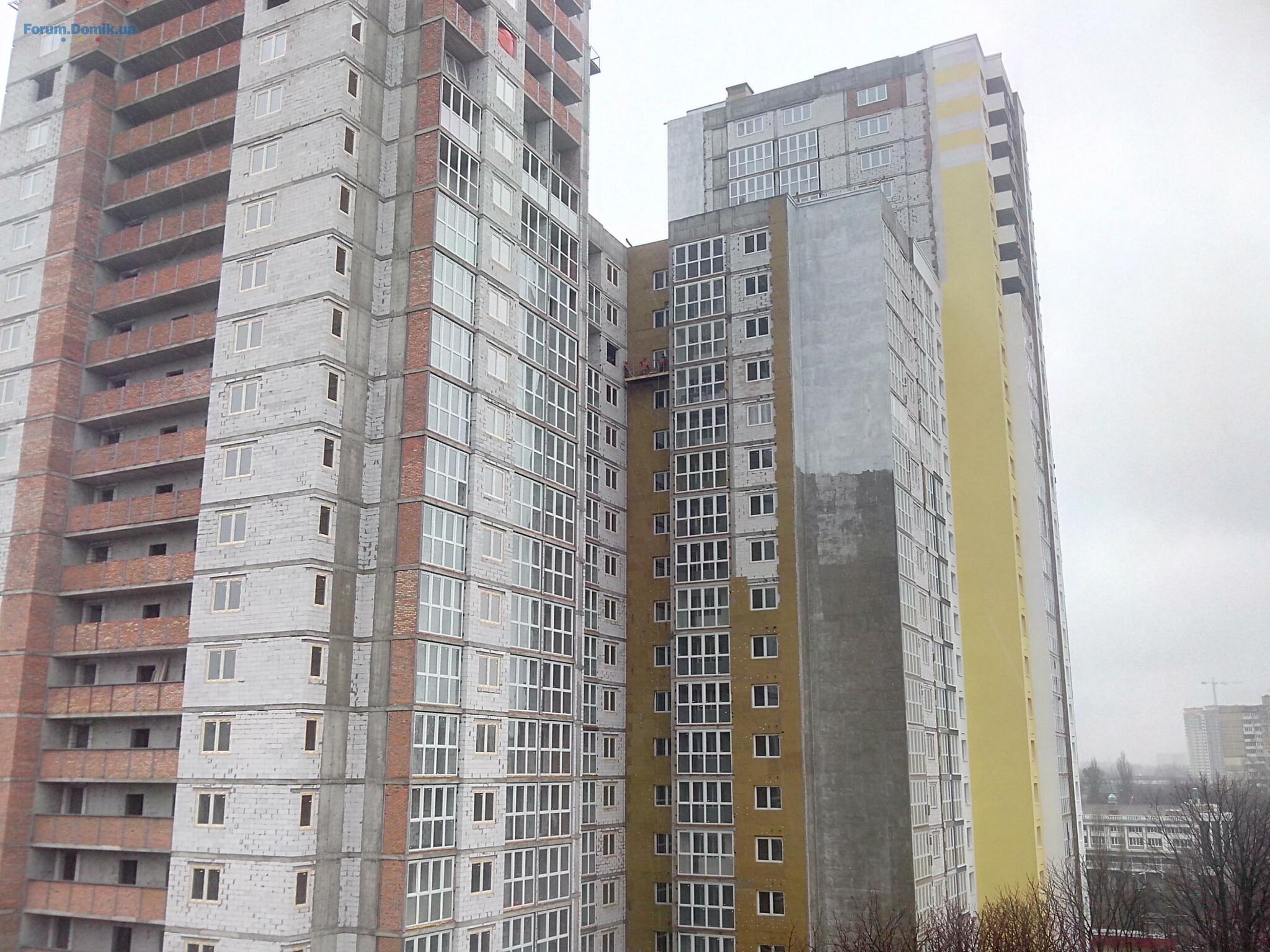

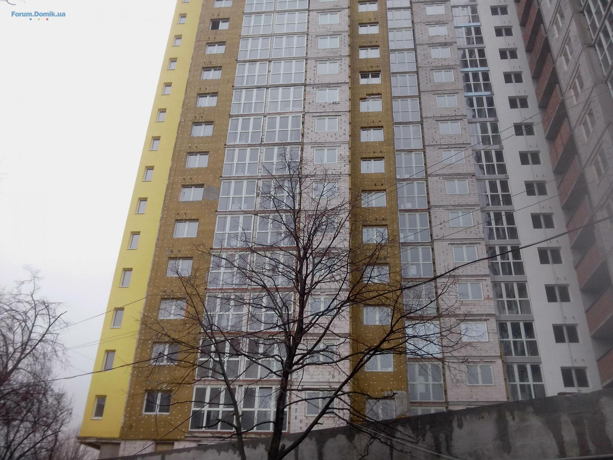

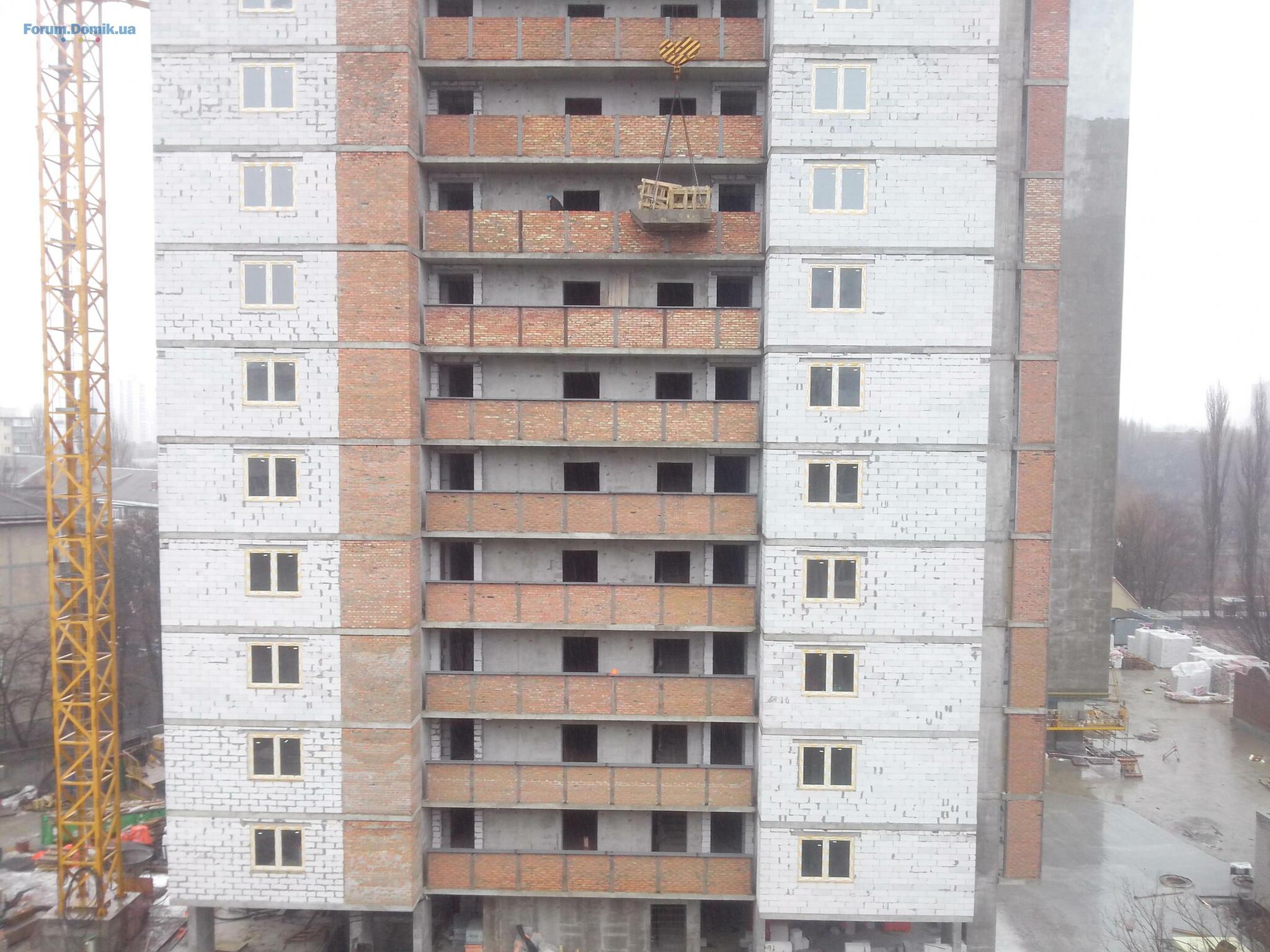

Свежие фотки за 24 февраля.
По поводу вырванного утеплителя:
Утеплитель был сорван сильным порывом ветра, люлька здесь была не причем, она лишь наделала полосу незначительных вмятин, саму люльку сняли еще в декабре, после покраски соседней стены, больше ее туда не вешали.
Полосу утеплителя на той стене клеили еще в октябре, зонтики набили лишь частично. Так что утеплитель почти 5 месяцев был без должного укрепления и защитного слоя штукатурки, пережил дожди и снег, циклы заморозки-разморозки во влажном состоянии. В каком состоянии утеплитель и требует ли он замены, узнают как только повесят люльку.
Плиты действительно клеят на ляпухи, без промазывания краев. После приклеивания плит, бригада сразу прибывает некоторые участки зонтиками, для более плотного прижатия и для предотвращения сползания плит над оконными проемами, это самый проблемный узел, там и утопленная перемычка и перекрытие и кронштейны.
Осенью действительно было много проблем с качеством фасада, но все это уже скрылось под штукатуркой, сейчас стараются делать лучше, как будет дальше, будем наблюдать...
