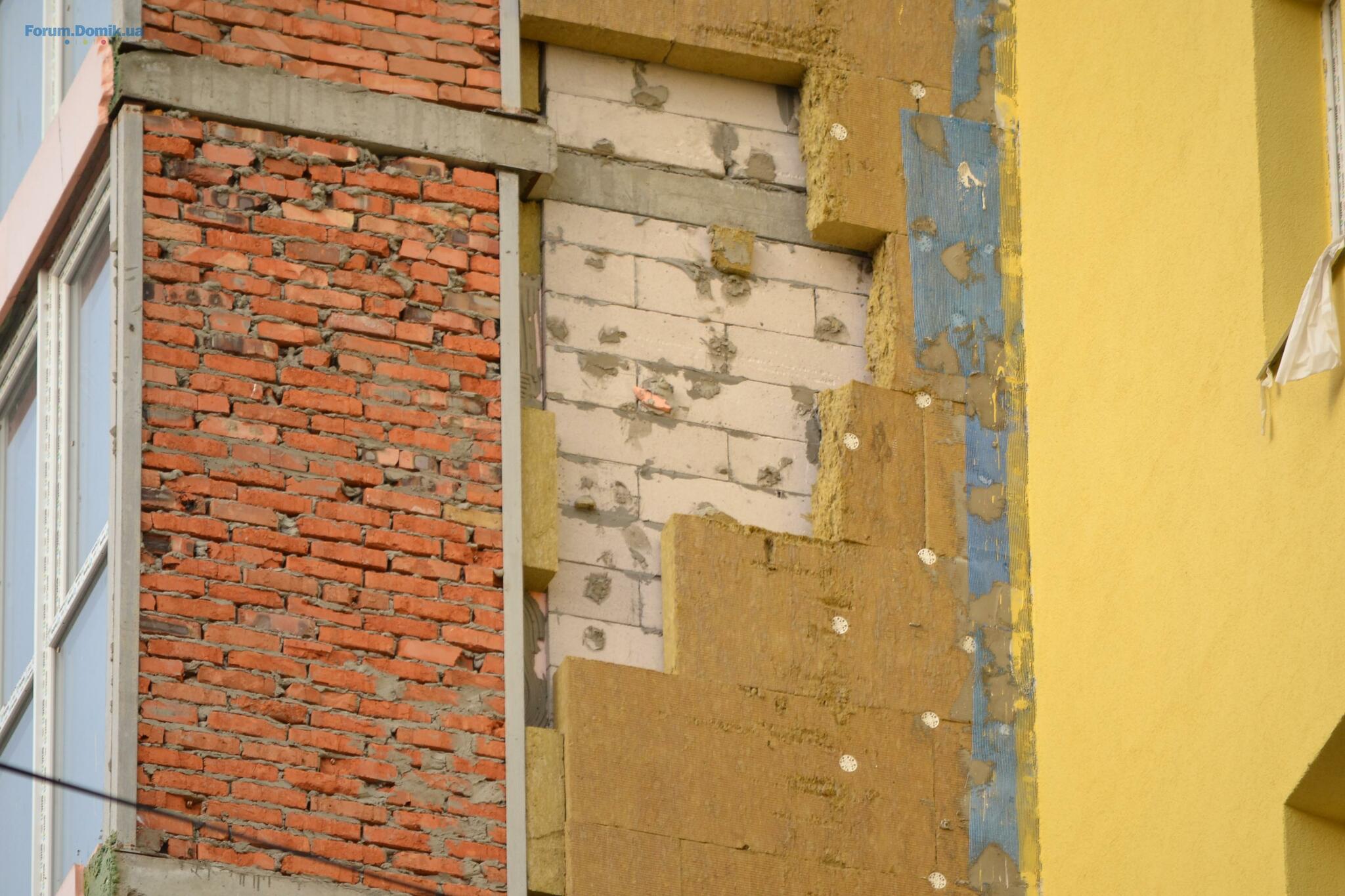

вот фото от 02.02 //geneva.geos.ua/upload/galleryimage/09/ c9/20160127_155126.jpg (окно целое, вата на месте) и чуть позже, от 14.02 //forum.domik.ua/images/orig/full/000061 3e4f955c0b1d85.jpg (кусок голой стены и разбитое окно).
Где - то в это время были сильные ветры. Самый вероятный вариант - ветром вырвало кусок и им же разбило окно.
Дюбелей было мало (крепление не было закончено). Но клей должен держать вату надежно! Времени прошло достаточно и он должен был высохнуть.
Факт отрыва и следы от клея на стене говорят о том, что его недостаточно (еще раз фото //forum.domik.ua/resources/9/184069).
+ работы по подготовке стен к поклейке (щели и др.)
Итого:
Женева Админ - это серьезный момент. Под угрозой доверие к качеству работ по фасаду и контролю качества вцелом. Поставьте себя на место инвесторов. Необходимо разобраться с ситуацией, дать пояснения, сделать выводы и исправить проблемные места.
Отреагируйте пожалуйста.

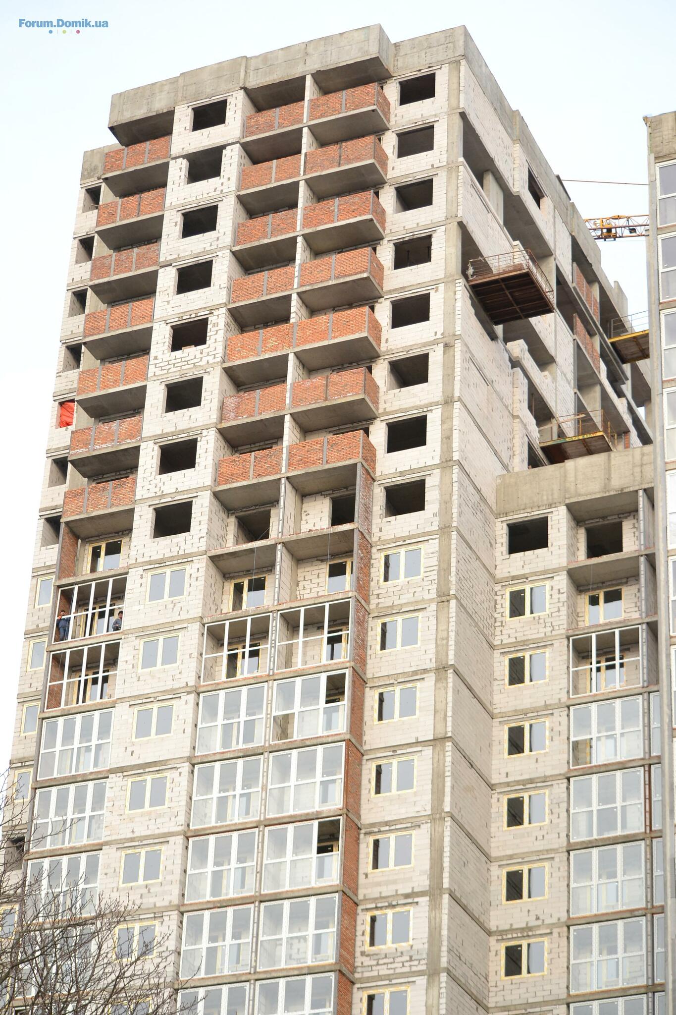

Цитата "briman":от 14.02 //forum.domik.ua/images/orig/full/000061 3e4f955c0b1d85.jpg (кусок голой стены и разбитое окно).
В этом плане настораживают частично отсутствующие стеклопакеты (т.е. рама без стекла) на лоджиях. Причем, в разнобой и без какой-либо логики.

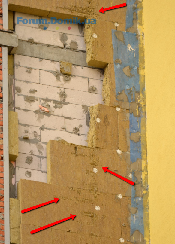

Цитата "PionR":более четкое фото +еще
Большие царапины/подёртости на минвате...Выглядит так как будто поднимали лульку зацепили минвату и вырвали ею кусок, а пока тянули могли задеть и окно. На мой взгляд, клея там достаточно раз вырвался всего кусок, а не целый пласт (квадратиком). Тем-более судить о количестве клея по его остаткам на стене не совсем верно (мы не видим его остатки на оторванном куске). Ветер точно не смог бы так оторвать. Хотелось бы услышать мнение эксперта, а не паникеров.
Цитата "corbis":На фасаді там де обдертий утеплювач, є досить цікаві пошкоджені ділянки (дивись фото). Таке враження що це механічні пошкодження, і він не просто відпав, а його щось відірвало. Можливо щось падало з даху, чи там була підйомна платформа для фасадних робіт яку розгойдало вітром і пошкодило фасад, тоді це б пояснювало і розбите вікно.
зауважте, цi пошкодження зверху донизу:
https://forum.domik.ua/images/orig/full/0000613e4f3d63f19c37.jpg
Я думаю це було зроблено боком платформи, під час штукатурення/фарбування сусідньої стіни.
я до того, щоб не зв"язувати цю "дiрку" з трасою вiд люльки

Цитата "Dorogenka"://forum.domik.ua/zhk-zheneva-bul-lepse-79-geos-t24241-3100.html это стр 156 форума, там отчет ГЕОСа с фото от 30.11.2015г. стена уже была в нынешнем состоянии. Несколько месяцев лили дожди, шли снега, морозы и ветра на неоштукатуренную минвату.
О каком качестве утепления мы тут говорим? Нужны консультации специалистов.
Узнавала по этому поводу - минвата как намокла так и высохла (отлично просыхает на открытом воздухе), никаких проблем в будущем это не принесёт если не штукатурить её в мокром состоянии.
Цитата "PionR":я до того, щоб не зв"язувати цю "дiрку" з трасою вiд люльки
Вата
Как вариант. Люлька при движении цепляла вату обдирая её. Строители заметили и руками ("с мясом") оторвали сильно поврежденные куски.
Окно
Возможно окно никак не связано и это просто совпадение.
Клей на стене
Цитата "mrina":...Тем-более судить о количестве клея по его остаткам на стене не совсем верно (мы не видим его остатки на оторванном куске)...
Если клей остался на вате - значит она не приклеилась к стене.
Но, оптимистичный вариант, что стену строители уже немного почистили от клея или сковыривали в процессе демонтажа.
- см. 1 мин 20 сек - вариант нанесения клея на вату (грунтовка (для лучшей адгезии), затем по краям и ляпухи внутрь)
Цитата "briman":
Вата
посмотрите на предыдущие фото ДО, как Вы говорите, отрыва ваты. Где на 9м там видно что повреждена сильнее?
