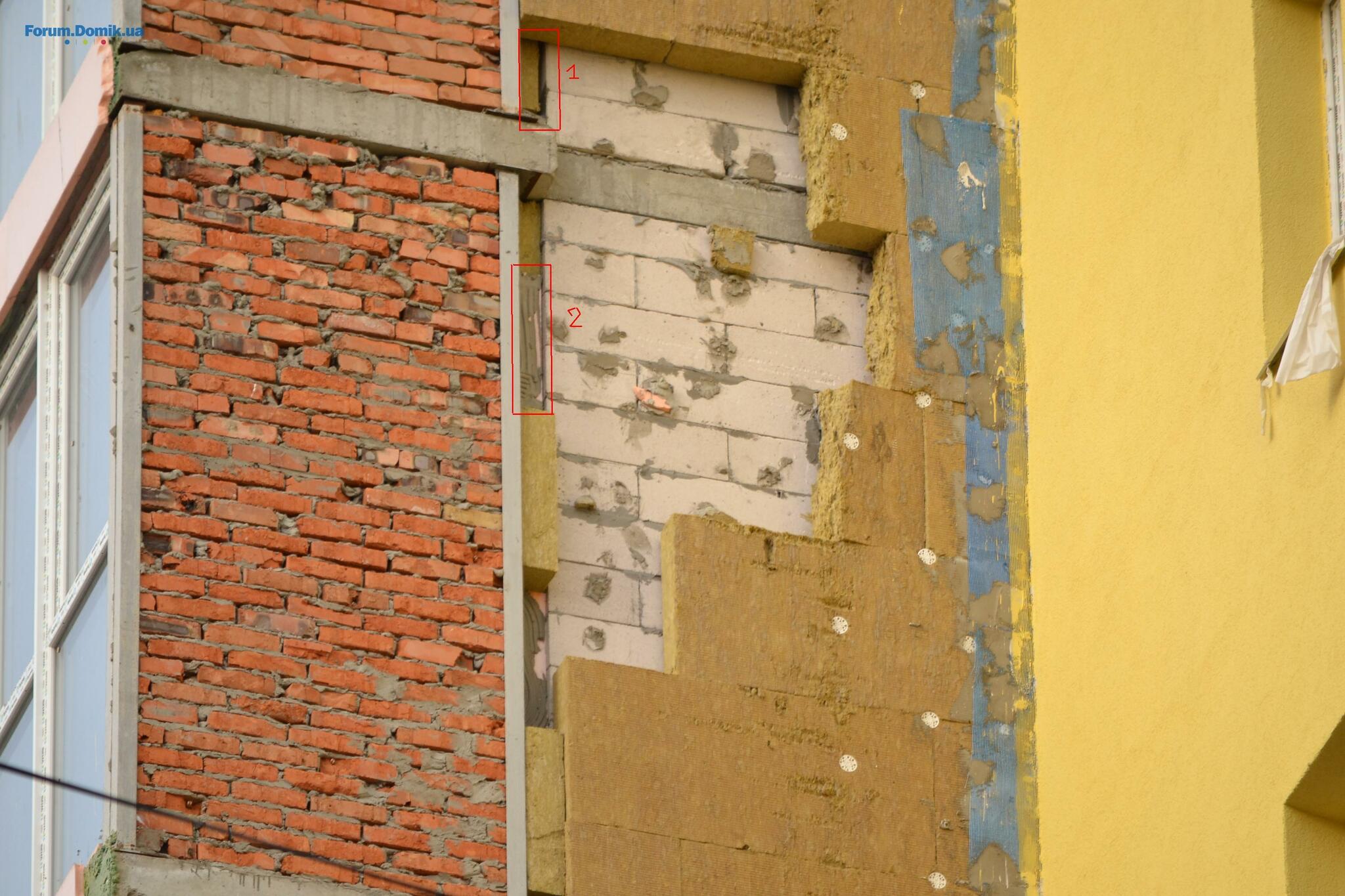

на картинке (см. аттач):
1. Довольно большая щель между ватой и стеной. Края ваты клеем не обработы или отступ там какой - то?
2. Кусок не ваты? Пенопласт?

сделайте полный зум по ссылке (в новом окне) ниже и сравните:
https://forum.domik.ua/images/orig/full/0000613e4f3d63f19c37.jpg
чем же 9 такой особенный
тут более крупный вариант //forum.domik.ua/images/orig/full/000061 3dd90c57032bdf.jpg (открывать в новой вкладке)
Цитата "PionR":
посмотрите на предыдущие фото ДО, как Вы говорите, отрыва ваты. Где на 9м там видно что повреждена сильнее?
Да, не видно. Детектив, блин
. Сидим гадаем. Связи с общественностью не на высшем уровне. При желании, Админ давно мог погасить эту волну - просто фразой "разберемся и сообщим", а не "не морочте голову".
Конструктив и полезность в наших разбирательствах вполне может быть

Цитата "PionR":я конеш понимаю, что этим зумом подос***л так сказать, но НАМ В ДОМЕ ЖИТЬ и кто еще заинтересован, как я - жилец
ИМХО!
Да все правильно. Наличие зумов всех тонизирует

Сьогодні були на будівництві. Прораб сказав, що їм відомо про пошкодження утеплювача, - його вирвало люлькою. Працюють над усуненням цього недоліку.

На фото, которое разместил сегодня Briman в 13.36, видно, что внутри балкона стена утеплена не минватой, а чем-то розовым. Уважаемый Админ, обещали утепление минватой. Прокомментируйте, чем утепляются стены внутри балконов?

Цитата "Dorogenka":На фото, которое разместил сегодня Briman в 13.36, видно, что внутри балкона стена утеплена не минватой, а чем-то розовым. Уважаемый Админ, обещали утепление минватой. Прокомментируйте, чем утепляются стены внутри балконов?
А ничего, что кроме 2 (обозначенными в графич. редакторе) и 3 условно блоков.... МИНВАТА?
ЗЫ: Можно попроситься на осмотр квартиры и все увидеть своими глазами внутри квартиры

Цитата "briman":
Вата
Как вариант. Люлька при движении цепляла вату обдирая её. Строители заметили и руками ("с мясом") оторвали сильно поврежденные куски.
Окно
Возможно окно никак не связано и это просто совпадение.
Клей на стене
Если клей остался на вате - значит она не приклеилась к стене.
Но, оптимистичный вариант, что стену строители уже немного почистили от клея или сковыривали в процессе демонтажа.
- см. 1 мин 20 сек - вариант нанесения клея на вату (грунтовка (для лучшей адгезии), затем по краям и ляпухи внутрь)
"Грибочки" устанавливаются через три дня после приклейки ваты, но это не наш случай(, и шесть шт. на 1 м2
не факт, что наши сразу ставят - есть места ваты без зонтиков совсем. И не понятно насколько это критично и на что влияет.
Semotec
119
17 декабря 2015
22 фев 2016 09:43
Есть технология, если ее не соблюдать, то будет не понятно критично это или нет и на что повлияет мы узнаем позже. ВЫ, как инвестор, заплатили за соблюдение всех технологий, зачем нужно гадать?
