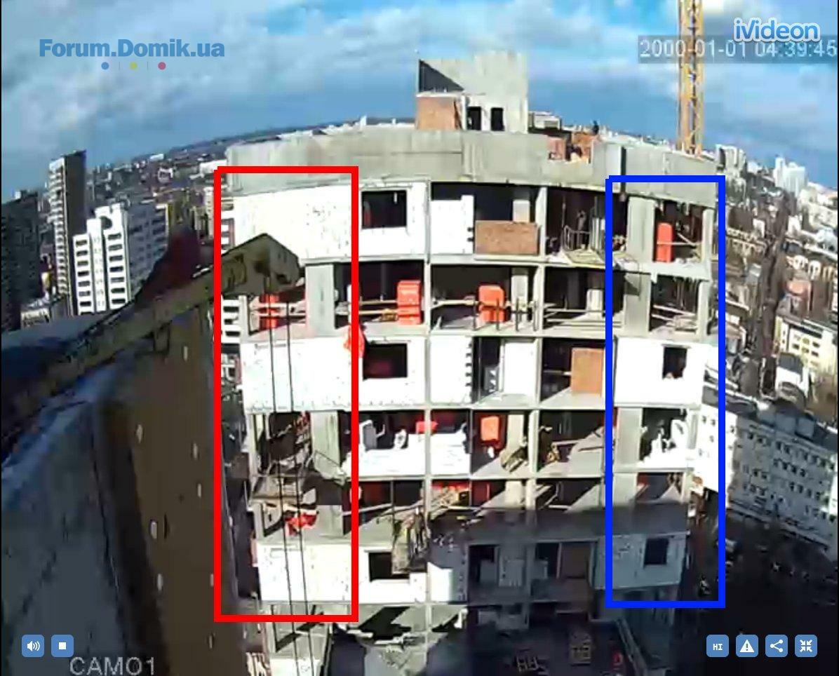

Забавно: в левом крыле 2ой секции заделали оконные проёмы
mrina
m
165
08 сентября 2015
03 фев 2016 12:03
Цитата "PionR":Забавно: в левом крыле 2ой секции заделали оконные проёмы
А там их по плану и не должно было быть (см. план этажа)

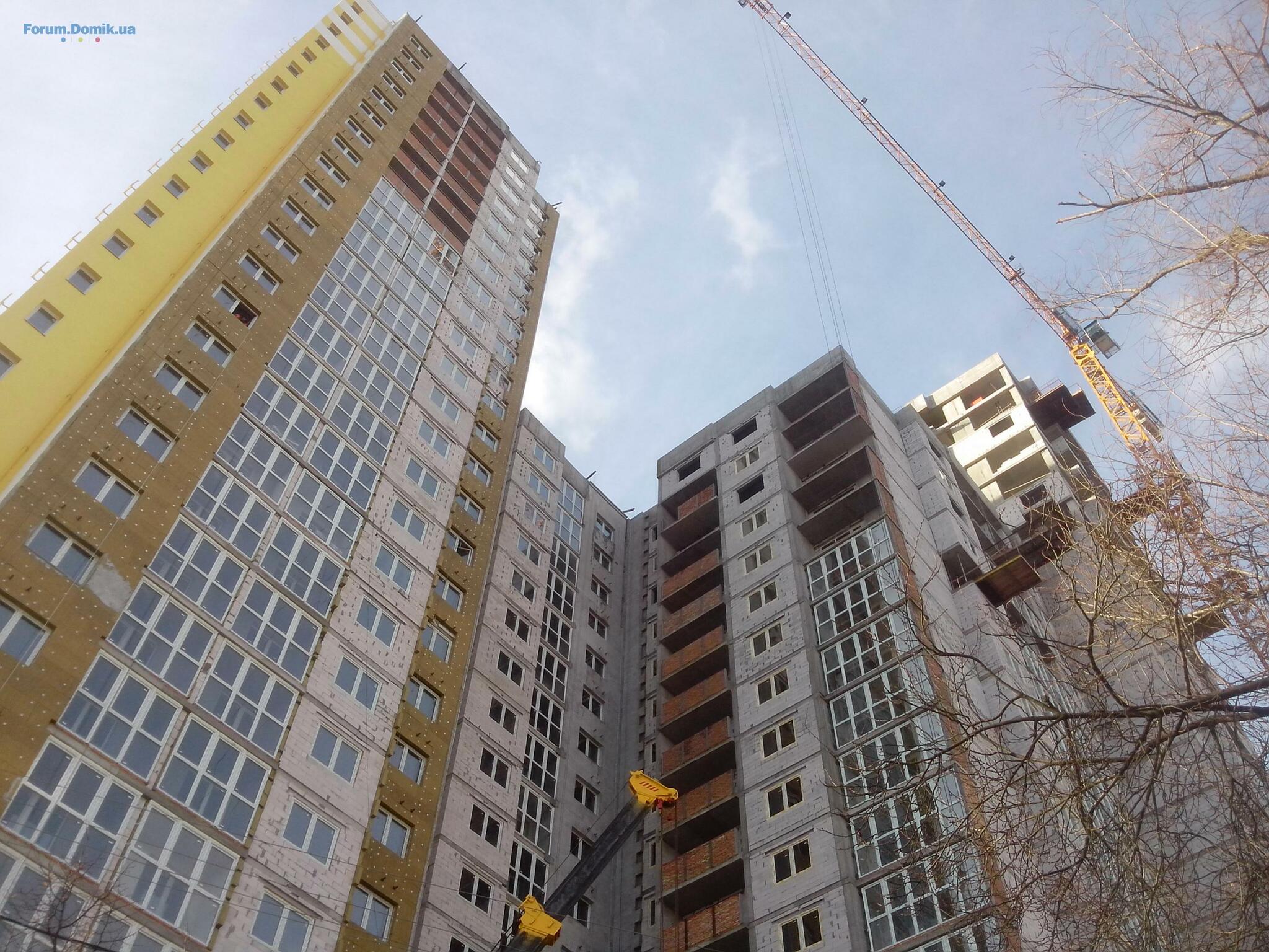

Ниша под кондиционеры не очень симпатичные...
Jukke
J
255
11 августа 2015
03 фев 2016 20:54
Цитата "YuSukhno":Ниша под кондиционеры не очень симпатичные...
И все-таки, лучше так, чем хаотично развешанные разношерстные блоки.
corbis
191
12 сентября 2015
03 фев 2016 20:55
Как по мне, так ниши как ниши. Это гораздо лучше чем разнобой внешних блоков который был бы без них. Хотя не исключаю что кто то поставит внешний блок где попало.
kc-design
Ветеран
1 644
22 сентября 2015
03 фев 2016 21:02
Та панелька закроет лишь очень мелкий внешний блок, нормальный блок намного больше и будет торчать, а если два блока...
короче эстетики никакой не будет.А еще мне очень интересно посмотреть термосъемку дома тепловизором, кладка стен и качество утепления
