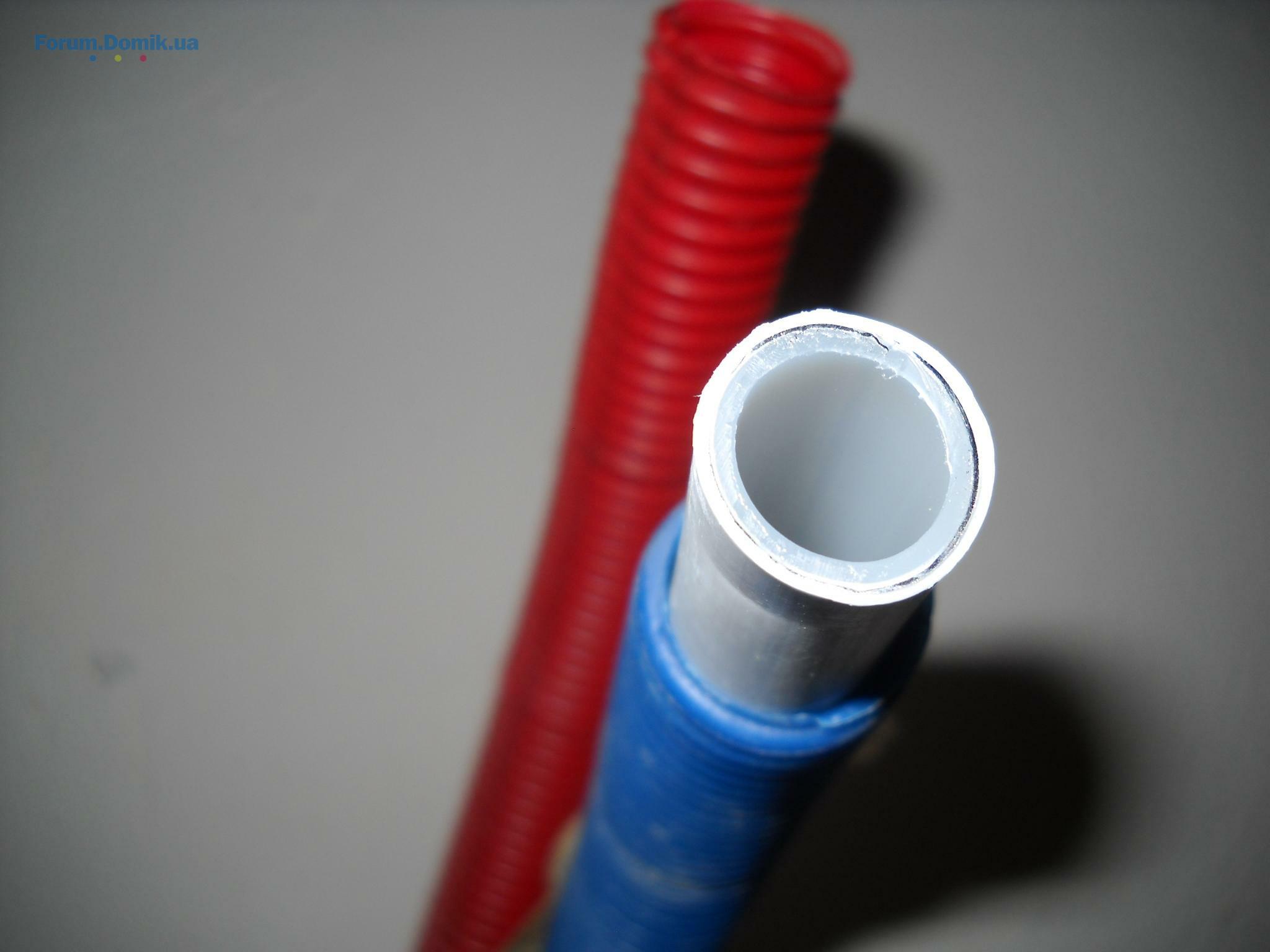

Обращаюсь с просьбой к знатокам: подскажите, что это за трубы? Сшитый полиэтилен или металлопластик? Они качественные?
kro
534
24 ноября 2014
02 фев 2016 09:13
Цитата "lit-red":Обращаюсь с просьбой к знатокам: подскажите, что это за трубы? Сшитый полиэтилен или металлопластик? Они качественные?
По-моему металлопластик называются. У меня сейчас такие стоят, проблем нет. Может есть зависимость от производителя? У меня немецкие.
Я правда не знаток, но это металлопластик.
Это 100% металлопластик. Видите, что труба состоит из 3х слоев с металлическим слоем в середине? Значит - металлопластик.
Если вы можете отодвинуть гофру и сфоткать маркировку трубы, я вам скажу, что за труба и чего от нее ждать.
Это в Вашей квартире такие? 1я секция 4 этаж? Интересно до какого этажа такие положили

Да, это у меня такие 4 эт. 1-я секция. Маркировку труб снять не догадалась. Может, в следующий раз.
А могут это быть заявленные застройщиком трубы PEX?
Вроде по описанию и картинкам в интернете подходит

Цитата "mrina":А могут это быть заявленные застройщиком трубы PEX?
Так, PEX-al-PEX трубы
Вы сами ответили на свой вопрос.
Есть трубы PEX (однослойные из пластика), а есть PEX-al-PEX (пластик-алюминий-пластик, склеенные между собой).
Тут уже говорили ранее, где будут стоять PEX, а где PEX-al-PEX.
Спасибо, я не сильна в вопросе труб
Подскажите, а PEX-al-PEX надёжные? не потекут через пару лет? Или это тоже самое, что и металлопластик (не особо долговечный)?
места стыков. Сами трубы проектируются на огромное давление разрыва, а вот стыки... материал и качество работ по стыковке решат
PEX-al-PEX это и есть металлопластик, просто его официальное название.
Надежность зависит от производителя трубы, производителя и типа соединителей, совместимости соединителей и трубы и качества монтажа. Самое уязвимое место этих труб - места стыков.
Если все от хорошей фирмы и собрано нормально, то будет стоять годами. Проблема в том, что на эти трубы сейчас очень много подделок на рынке и даже взяв якобы фирменную трубу, не всегда точно знаешь, что это именно она. Но глаз опытного сантехника может легко отличить по маркировке.
З нашого файлу з реєстром інвесторів:
Какие трубы используются в полу в стяжке?
"Секция 1: 2-12, 14 этажи - металлопластик разных производителей
Секция 1: 13, 15 - 25 этажи - сшитый полиэтилен HEAT-PEX
Секция 2: сшитый полиэтилен HEAT-PEX"

И в догонку: трубы/соединения рвутся от скачка давления, т.н. гидроудара, так что должны быть, по-правильному, демпферы (гасители колебаний) на ответвлениях труб от общей магистрали
