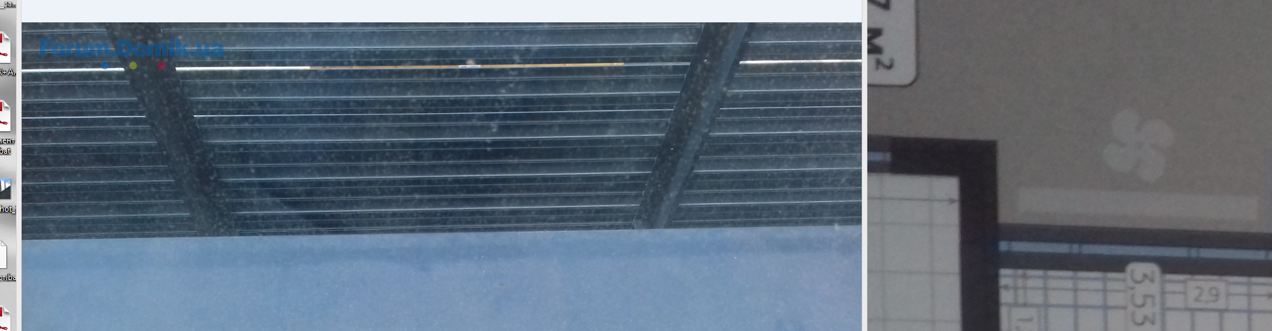

Кстати, а кто-нибудь выяснял на счет неустановленных решеток для кондиционеров? Их же во всем доме нет, и судя по веб-камере ставить так и не начинают.

Цитата "Ivan__":Кстати, а кто-нибудь выяснял на счет неустановленных решеток для кондиционеров? Их же во всем доме нет, и судя по веб-камере ставить так и не начинают.
Так вот же она.

Цитата "kvestor":
Так вот же она.
Опа ) и во всем доме установлены?)
да, вероятнее всего, что во всем. вас то, ваша квартира беспокоит, посмотрите на плане, за каким она из окон, или посмотрите за каждым окном )))

Цитата "Ivan__":
Везде посмотрю ))
Всего установлено 3-4 решетки на весь дом.
Пока их не ставят. Обещают установить позже.
