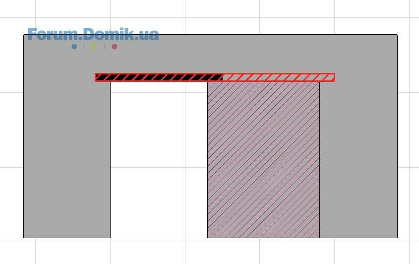

Цитата "Morzhenya":добрый день! кто-то расширял вход в гостиной в 3В?
хочу расширить на 1,5 метра в сторону кухни
рабочие сказали, что тогда может упасть бетонная "перемычка" над самим дверным проёмом
потом хочу установить стеклянную раздвижную систему
как проще решить этот вопрос?
Необходимо вставить металлический уголок 100х100х8 или 125х125х8 от начала перемычки до конца вырезаемого куска + 20-30 см, после вырезать сегмент стены. Нужна помощь

Цитата "Morzhenya":
спасибо за ответ! а на ту область потом можно потом кондиционер вешать?
Да, но эту конструкцию еще желательно дополнительно усилить.
