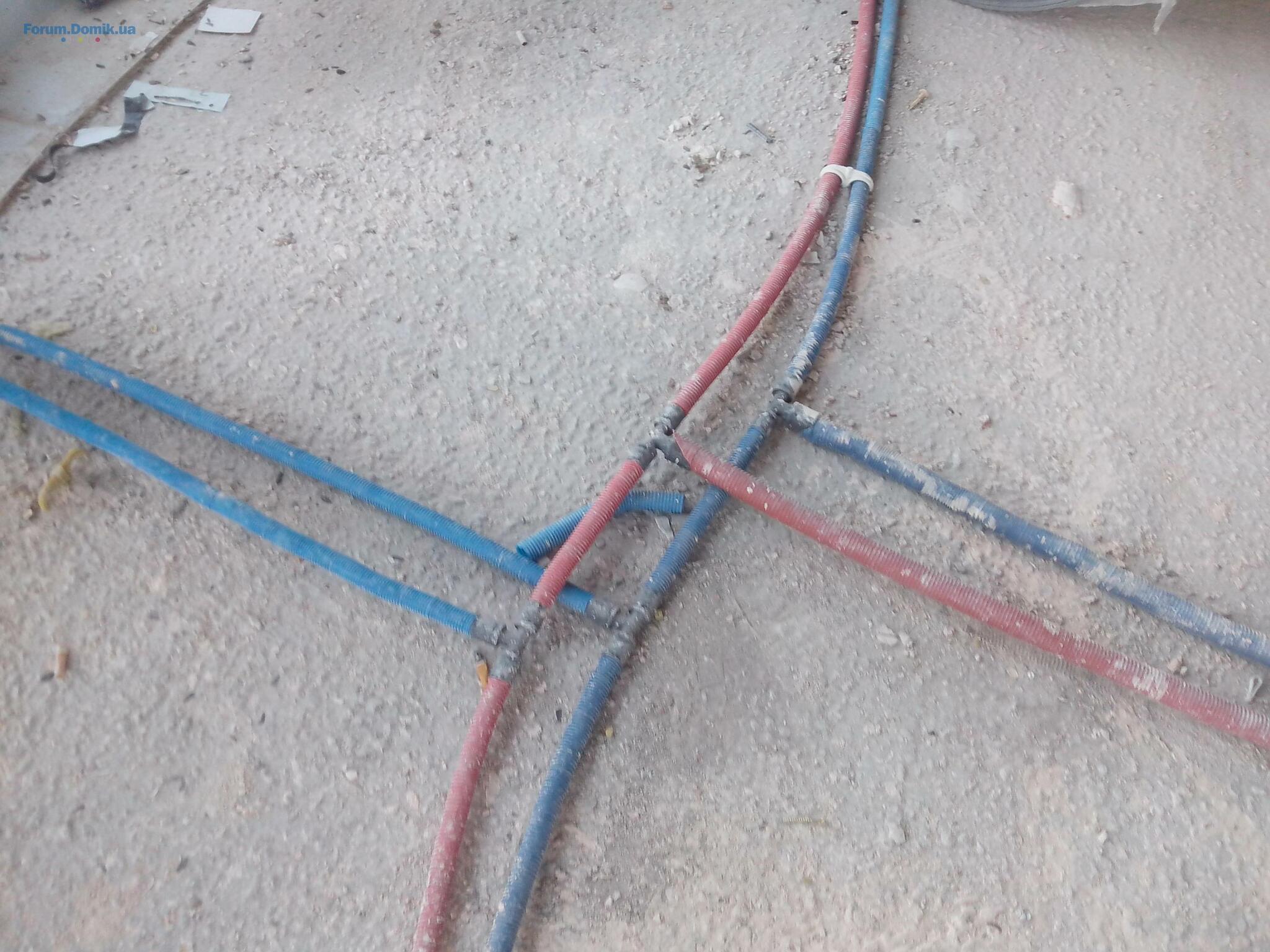

Я был 3-ке 3В, там в большом зале уж точно нужны дополнительные. Штатные 4 радиатора точно не справятся, так же мне не понравилась разводка на тройниках, лучше переделать на коллекторную.

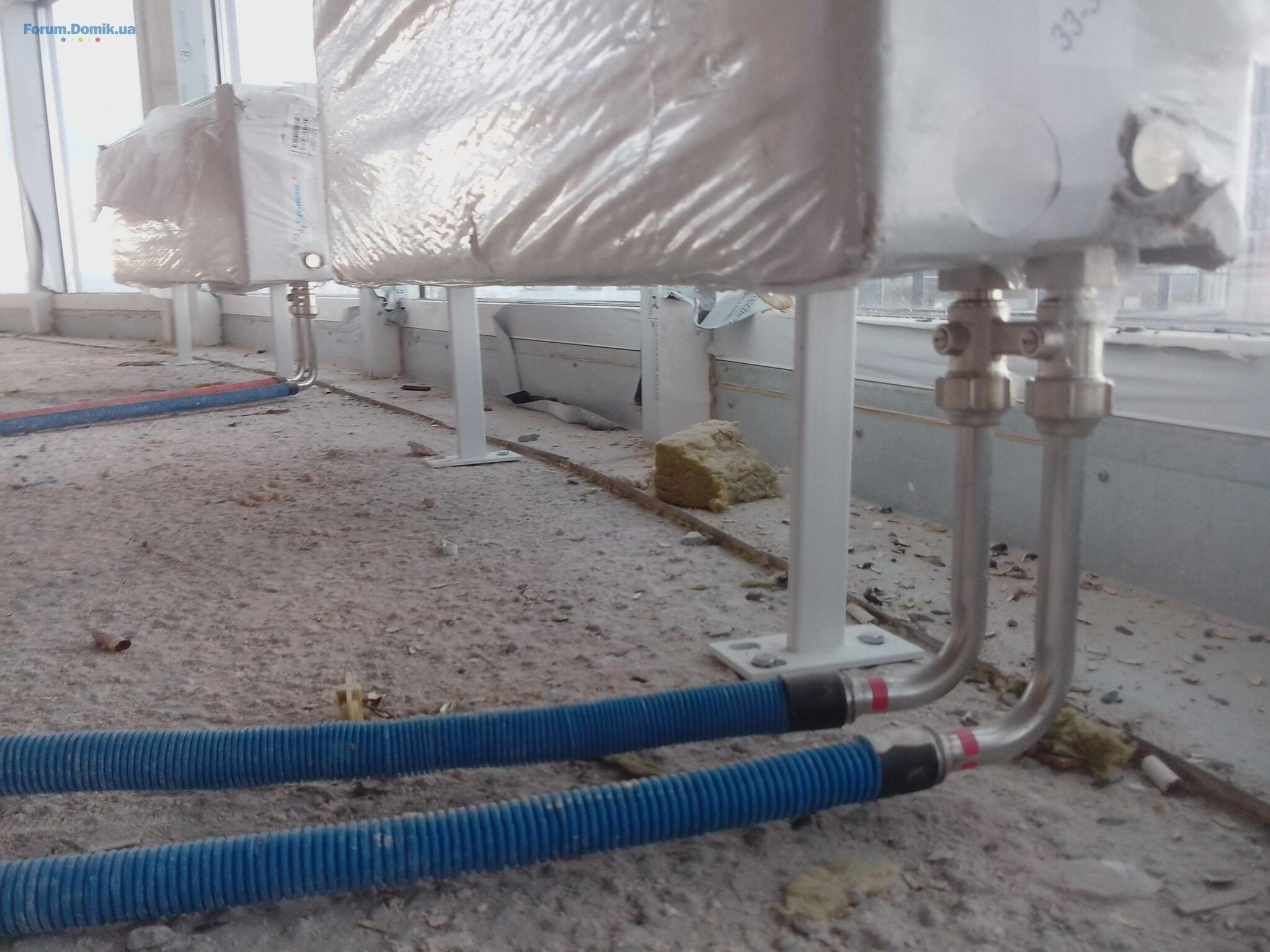

А с чего Вы взяли, что их будет мало?! Для этого делался расчет теплопотер и подбирались радиаторы, а вот добавить еще точки подключения к этим 3м будет не очень эффективно! Они подключены 20 трубой (по расчету) а если добавить дополнительные отопительные приборы то недостаточно будет теплоносителя и отопительные приборы не будут нормально работать!!! Можно заменить 20 трубу на 25 (но нужно штробить) тогда можно добавлять.

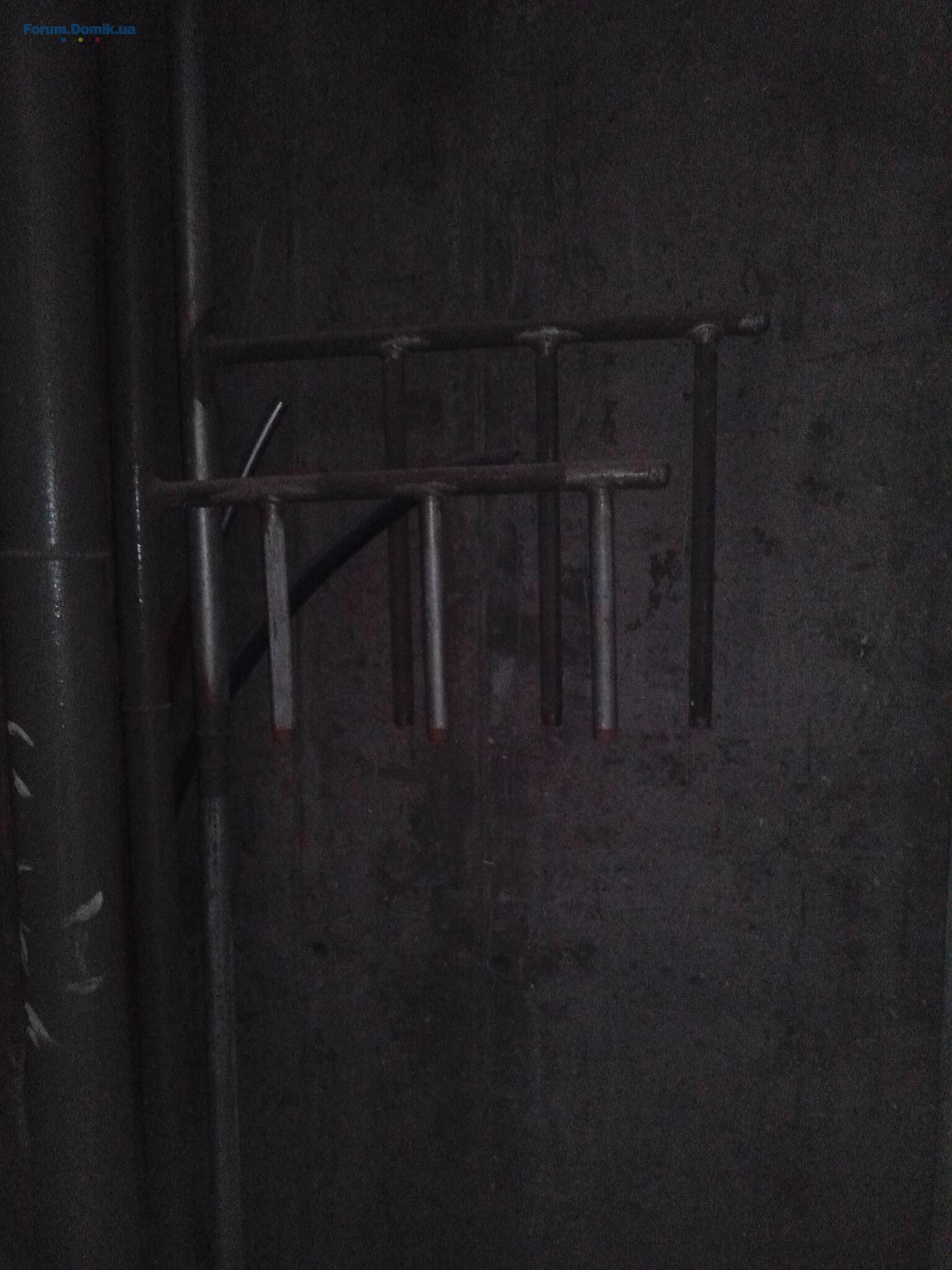

По изменениям в системе отопления - надеюсь проектировщики раздела ОТ предусмотрели все необходимые балансировочные клапана (и хочется верить что они автоматические). Уважаемые Соседи и Дизайнеры, внося изменения в проект системы отопления, согласовуйте, пожалуйста, данные изменения с авторами проекта, дабы не оставить соседей и себя без тепла.

Штатное отопление не вызывает у меня доверия. Разводку в трешке я бы поменял обязательно, сильно намудрили там с тройниками, аж слишком много их там.

Выдел только один открытый стояк, там были обычные отводы, коллектора на квартиры нет.
Радиаторы подключены хорошо.

3-В квартира. Подключаться будем к штатной но вместо 20 поменяем на 25 трубу! В нашем варианте планировки балкончик будет кабинетом с стеклянной дверью с внутрипольным 2х метровым конвектором (230 мм ширины). В общей комнате 6м радиальный конвектор 300 мм ширины с вентилятором (но стяжку будем подымать до 90 мм). Конветора Carrera, отличное качество за умеренные деньги.
