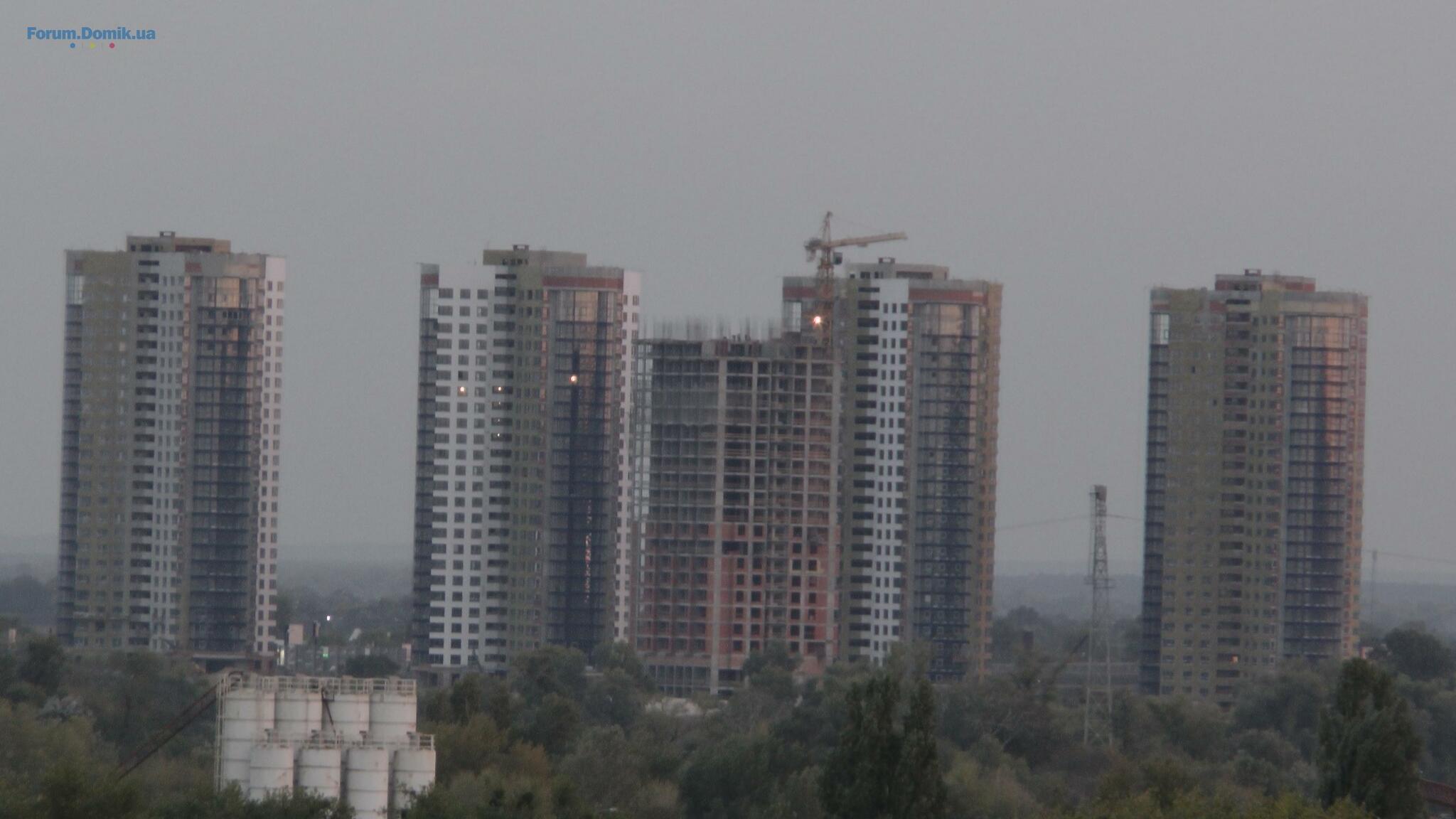

давненько делал, невозможно делать фото, много смога(дыма)

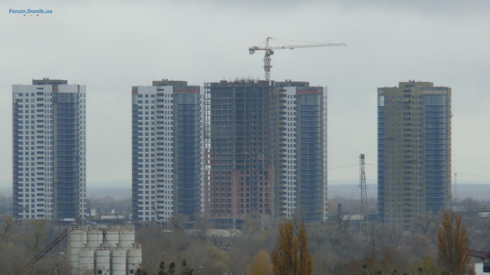

Ну и сегодня, сторона северная

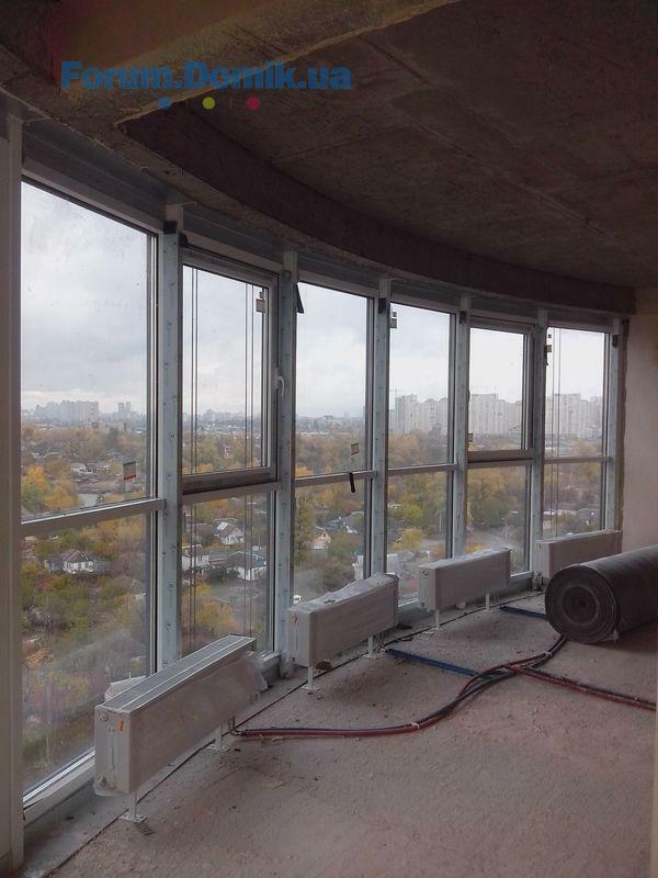

Цитата "YuSukhno":Вечер добрый) Мы дизайнеры, делаем в 4м доме квартиру!) Можем помочь советом и делом!) Вот сейчас подняли тему внутрипольных конвекторов!!! Есть хорошие варианты не портить вид в панорамных окнах!
Добрый вечер. Вопрос по внутрипольным конвекторам. Для установки необходимо будет поднять уровень пола минимум на 7см, а высота потолков в квартирах и так не большая 2,70. Или вы предлагаете делать штробы в полу? Возможно ли это? И еще вопрос. Могут такие конвекторы без дополнительных вентиляторов справиться с отоплением или прийдется чем то их дополнять?

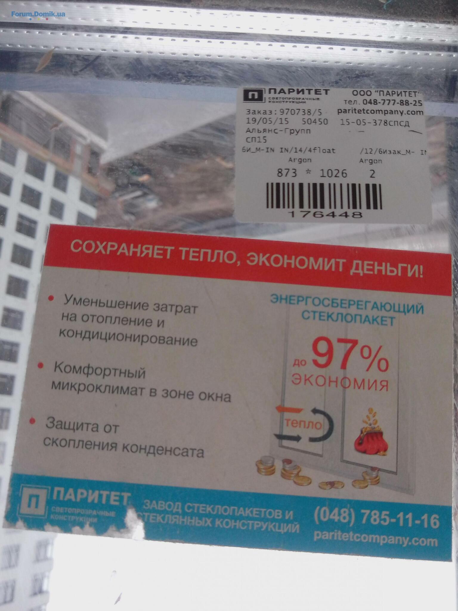

Кто-нибудь интересовался насколько наши алюминиевые окна будут держать тепло, и чем их утеплять? Везде на форумах по окнам пишут, что они холодные. Несмотря на имя производителя и наличие термомоста в конструкции

Цитата "Shanem":Добрый вечер. Вопрос по внутрипольным конвекторам. Для установки необходимо будет поднять уровень пола минимум на 7см, а высота потолков в квартирах и так не большая 2,70. Или вы предлагаете делать штробы в полу? Возможно ли это? И еще вопрос. Могут такие конвекторы без дополнительных вентиляторов справиться с отоплением или прийдется чем то их дополнять?
Для установки просто аккуратно вырезается стяжка болгаркой, стяжка в доме лежит на звукоизоляционной мембране, поэтому долбить ничего ненужно.
Если брать комнаты, то конвекторы справятся и без вентилятора, там где гостиная - лучше ставить с принудительной конвекцией. В любом случае внутрипольные конвекторы, для более эффективного обогрева помещения, рекомендуется дополнять настенными излучающими радиаторами радиационного типа.
Цитата "Shanem":Кто-нибудь интересовался насколько наши алюминиевые окна будут держать тепло, и чем их утеплять? Везде на форумах по окнам пишут, что они холодные. Несмотря на имя производителя и наличие термомоста в конструкции
Холодной будет только рама, стеклопакеты установлены энергосберегающие с аргоном. Тепло фасадная система будет держать довольно хорошо, утеплять ненужно, остекление сделано достаточно качественно.
Спасибо за развернутый ответ. В чем то успокоили
Но какой тогда смысл ставить внутрипольные конвекторы, если рядом прийдется установить дополнительные, которые закроют вид

Цитата "Shanem":
Спасибо за развернутый ответ. В чем то успокоилиНо какой тогда смысл ставить внутрипольные конвекторы, если рядом прийдется установить дополнительные, которые закроют вид
Дополнительные устанавливаются не под остеклением, а на боковой стене.

В стяжку помещаются конвектора 65 мм высоты, для полноценной работы отопительных приборов нужен конвектор с вентилятором! Ширина его будет 380 мм. Он будет полноценно обогревать помещение.

Цитата "YuSukhno":В стяжку помещаются конвектора 65 мм высоты, для полноценной работы отопительных приборов нужен конвектор с вентилятором! Ширина его будет 380 мм. Он будет полноценно обогревать помещение.
В малых комнатах их хватит по теплопроизводительности, только вот воздух будут сильно гонять с пылью. Поэтому лучше небольшой пассивный в полу и дополнительный на стену, так будет обеспечена комфортная атмосфера в комнате.
Я был 3-ке 3В, там в большом зале уж точно нужны дополнительные. Штатные 4 радиатора точно не справятся, так же мне не понравилась разводка на тройниках, лучше переделать на коллекторную.
