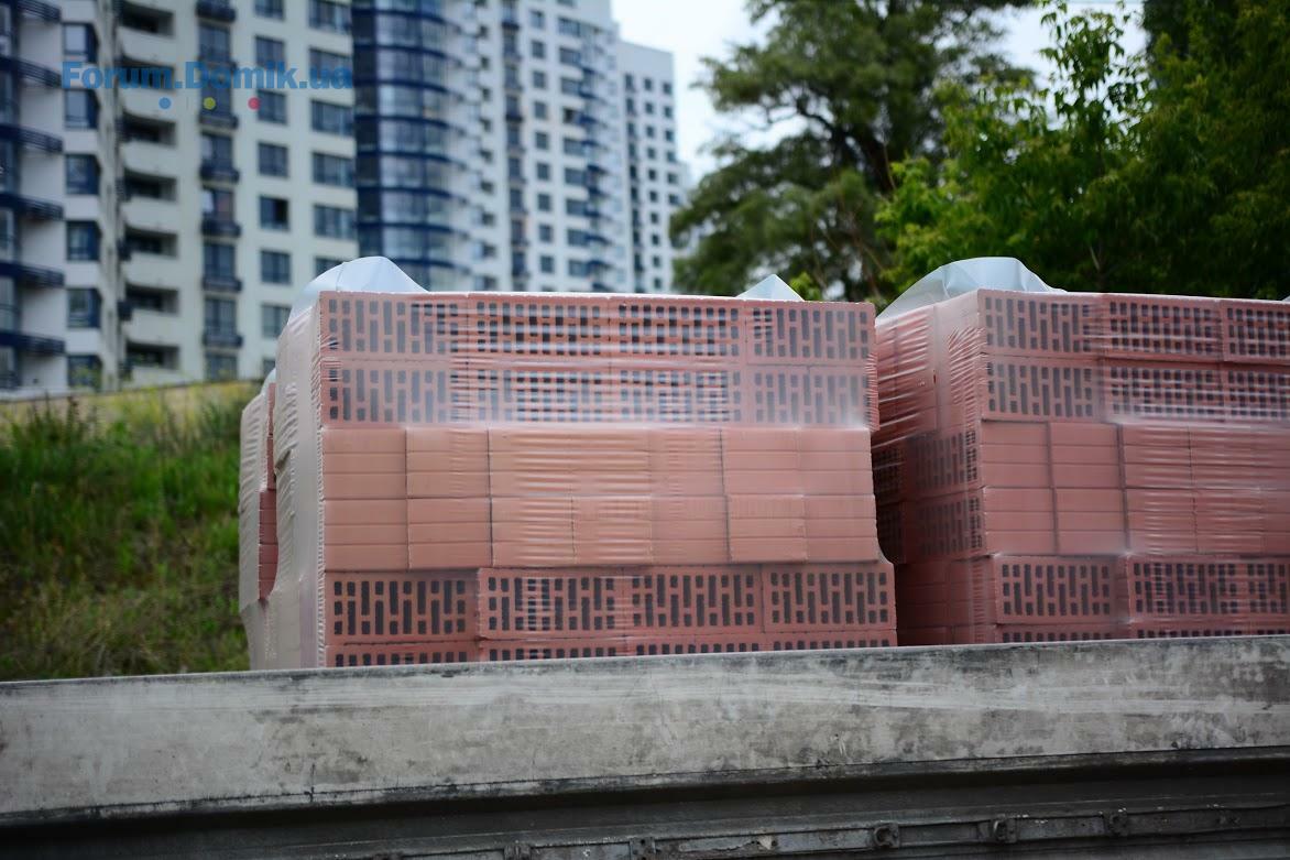

Здравствуйте. В технических характеристиках дома 6 есть информация:
Поделитесь пожалуйста информацией, межквартирные и внутриквартирные стены из полого или полнотелого кирпича?
Цитата:Стіни:
- зовнішні: цегла керамічна;
- міжквартирні та міжквартирного коридору: цегла керамічна;
- міжкімнатні: цегла керамічна;
investor_sky
65
29 сентября 2014
18 дек 2017 12:58

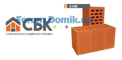

Цитата "brick":Поделитесь пожалуйста информацией, межквартирные и внутриквартирные стены из полого или полнотелого кирпича?
Внешние и внутренние стены в ЖК «Заречный» выполнены из пористого керамического блока 2NF ТМ «Керамкомфорт» от завода АО «Слобожанская Строительная Керамика».
Недавно, из личного интереса, произвел теплотехнический расчет внешней ограждающей стены:
- Согласно нормативных документов сопротивление теплопередачи внешних стен, для нашего региона, должно быть не меньше 3,3 м2 х К/Вт;
- Стены в домах Заречного: Керамический блок 2NF ТМ (25 см) + Минеральная вата (13 см) = 4,1 м2 х К/Вт.
4,10 м2 х К/Вт ≥ 3,3 м2 х К/Вт;
То есть, тепловая изоляция внешних стен обеспечена с запасом!

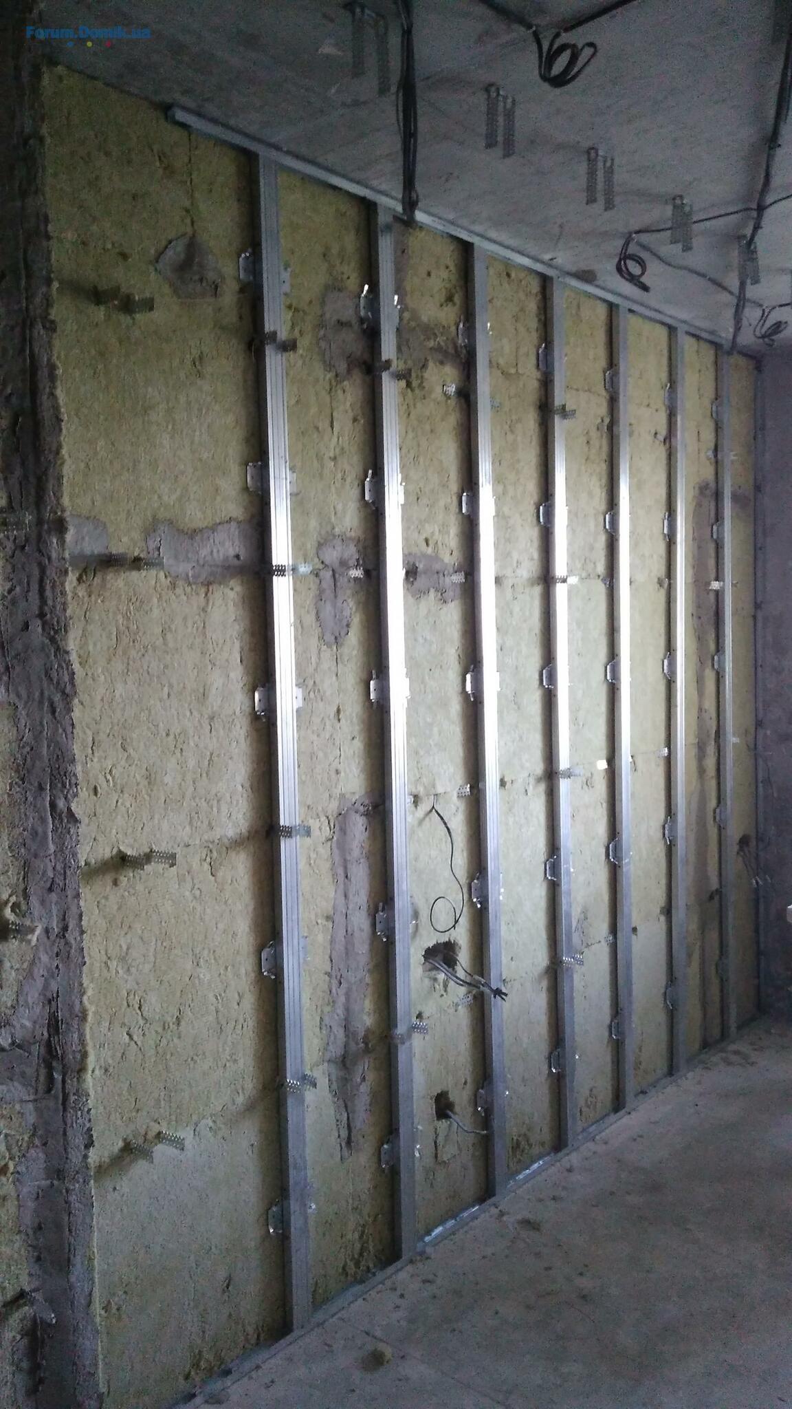

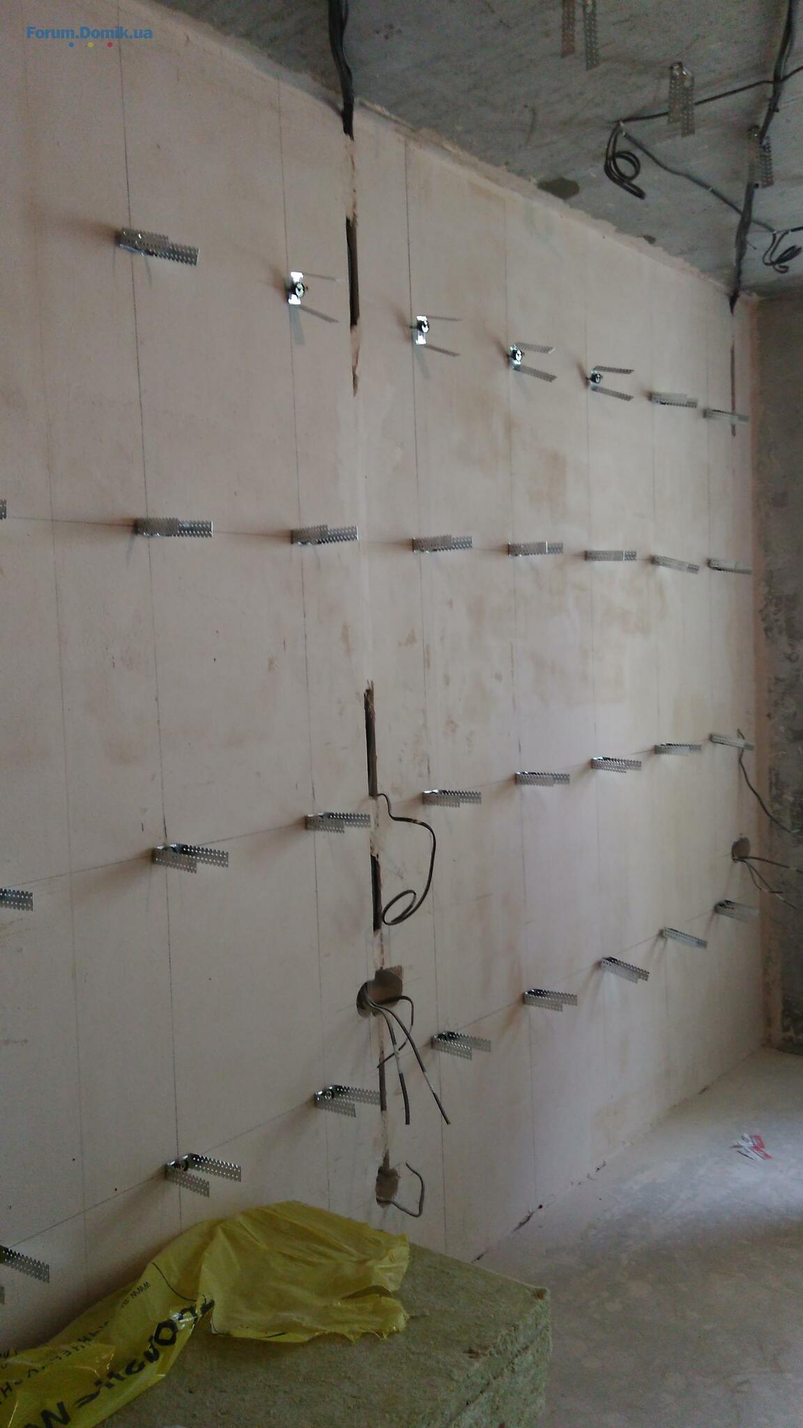

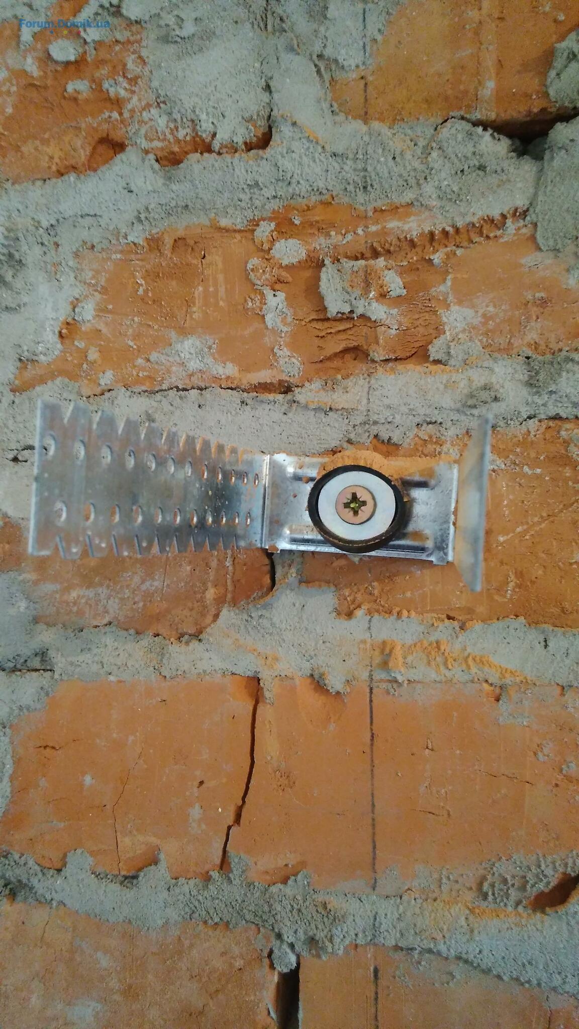

Но для внутренних стен теплоизоляция не так важна, а большее значение имеет шумоизоляция. Какой уровень шумоизоляции таких стен и нужно ли делать дополнительную защиту от шума (обшивая стены, например, гипсокартоном с прослойкой минеральной ваты)?
Проблема усугубляется тем, что некоторые квартиры (в секциях 1, 5 и 6) граничат с лифтовыми шахтами. Также есть места, где санузлы одних квартир граничат с жилыми помещениями других (зачастую их разделяет монолитная стена, но в некоторых местах - стена из керамоблока). Нужна ли дополнительная шумоизоляция в таких случаях?

Керамические блоки 2NF отличаются своими качественными характеристиками:
- благодаря своей пористой структуре имеют высокие теплотехнические показатели.
Они способны принимать как природную энергию солнца, так и сохранять внутреннее тепло в помещении.
Поэтому кирпичные здания медленно охлаждаются зимой, и сохраняют достаточную прохладу летом;
- имеют прекрасные характеристики по звуко- и шумоизоляции, и обеспечивают жителям защиту не только от внешнего шума,
а и от звуков из соседних помещений, что создает уют в Вашем доме;
- в разы превышают стандарты огнестойкости, что подтверждается соответствующими испытаниями.
Кирпич в процессе изготовления обжигают, поэтому она устойчива к огню.
Здание из керамического кирпича в зависимости от толщины стен имеет огнестойкость до 4:00 часов,
что непосредственно повышает безопасность Вашей жизни;
- имеют высокую паропроницаемость стен. Капиллярная структура керамического кирпича прекрасно
выполняет функцию воздухообмена. За счет перепада давления внутри и снаружи помещений,
влажный комнатный воздух выводится наружу, тем самым, обеспечивая комфортный микроклимат внутри помещения круглый год;
- экологически чистые. Это - экологический материал, изготовленный исключительно из природных материалов
без использования химических добавок;
- высокая точность геометрической формы блока 2NF позволяет снизить затраты на обработку стены за счет
толщины штукатурного слоя (рекомендуемая толщина штукатурного слоя 1,5 см), а благодаря «насечке» на гранях
улучшается «сцепление» изделия со штукатурным слоем;
- блок 2NF прекрасно держит дюбель. На основе проведенных испытаний, прочность вырывание дюбеля 400-500 кг.
Поэтому вы можете не волноваться что в процессе ремонта и навески мебели у вас возникнут трудности.

Цитата "investor_sky":Керамические блоки 2NF отличаются своими качественными характеристиками:
А можно в цифрах, какую шумоизоляцию обеспечивает стена толщиной 25 см из данного материала?

Проще спросить у людей кто уже живет в первых 5 домах)) Замена пустотелого кирпича на полнотелого при толщине 25 см. - почти попадает в норму по звуку. Но есть полок и колонны которые ой как дают шум от соседа). Комнаты от соседа "желательно" сделать.
brick
b
61
03 апреля 2016
18 дек 2017 16:01
Цитата "yusukhno_ds":Замена пустотелого кирпича на полнотелого при толщине 25 см. - почти попадает в норму по звуку. Но есть полок и колонны которые ой как дают шум от соседа). Комнаты от соседа "желательно" сделать.
Внутриквартирные стены заменить можно (хотя любое изменение проекта вроде бы нужно согласовывать), а вот для замены межквартирных нужно согласие соседа. И нет уверенности, что монолит рассчитан на такое увеличение веса.
yusukhno_ds
y
82
21 июля 2017
18 дек 2017 16:07
Внутриквартирные стены заменить можно (хотя любое изменение проекта вроде бы нужно согласовывать), а вот для замены межквартирных нужно согласие соседа. И нет уверенности, что монолит рассчитан на такое увеличение веса.[/quote]
Если есть сосед и он готов заменить стены - это было б хорошо. По поводу перепланировку, больше половины квартир меняли планировку (частично или полностью) без всяких согласований.
