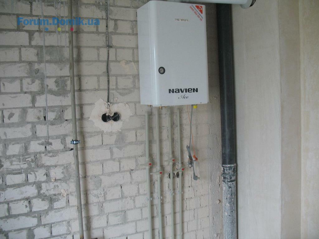

добрый вечер, соседи. такой вопрос кто то уже думал над тем как спрятать на кухне в рабочей зоне- трубы, у кого какие идеии? спасибо

Цитата "citizen89":Уважаемые будущие соседи.
Вопрос в первую очередь к обладателем 2-к (не знаю как дела обстоят в 1-к).
Я тут задумался: выводы под батарею в кухне и в спальне - на соответствующих балконах, дверной проем на балкон не такой уж и большой (расширять проем как-то страшновато - несущаю стена ведь), по-этому приличная часть тепла будет идти на обогрев балкона, а в комнату - дай Бог половина... .Не будем мерзнуть зимой?
Кто предусмотрел теплый пол - проблема решена, а кто нет...
Кто задумывался/прорабатывал этот вопрос?
Соседи, не игнорьте, обидно же
И все-таки, кто как собирается отапливать кухню/спальню если выводы к радиаторам только на балконах?
Или реально у всех теплые полы
?1nvestor
247
29 октября 2014
24 июнь 2015 05:51
Поскольку через окна идут наибольшие теплопотери, то я думаю, будет достаточно их заблокировать радиаторами, главное правильно подобрать мощность. Минимум 100 Вт кв/м, ну и добавить запас мощности процентов 20 или 30.
citizen89
c
94
09 июня 2015
24 июнь 2015 06:12
Цитата "1nvestor":Поскольку через окна идут наибольшие теплопотери, то я думаю, будет достаточно их заблокировать радиаторами, главное правильно подобрать мощность. Минимум 100 Вт кв/м, ну и добавить запас мощности процентов 20 или 30.
Кочегарить придется очень солидно, так как тепло с балкона будет поступать только через дверной проем и приличная часть тепла будет просто идти на улицу.
Я вот думаю врезаться в трубу которая идет на балкон и поставить радиатор также в комнате. Балконный радиатор пользовать по комфорту.
Главная проблема - определить место, где идет труба и добраться до нее.
