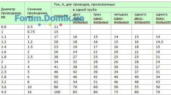

1,5 или 2,5 это не диаметр (толщина), а сечение (мм.кв.). Сечение=3,14*r*r. пи*r(D/2)в квадрате. Сечение жилы для квартирной электропроводки должно быть не менее 2,5 мм2, что соответствует диаметру проводника 1,8 мм и току нагрузки 16 А.

Может так понятней
По диаметру можно высчитать сечение (есть специальные формулы) Маркировка кабеля показывает размер сечения и без приборов - это 1.5 о чем тут можно говорить. Если был куплен дешевый кабель - сечение отличается от маркировки в меньшую сторону, я документы по кабелям не видел. Из всего выше перечисленного можно и без таблиц сказать, что на проводке сэкономили.
