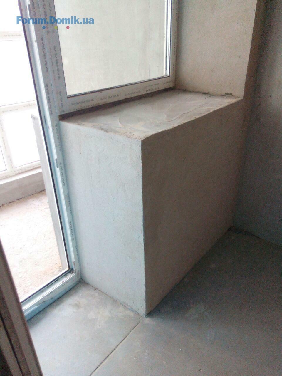

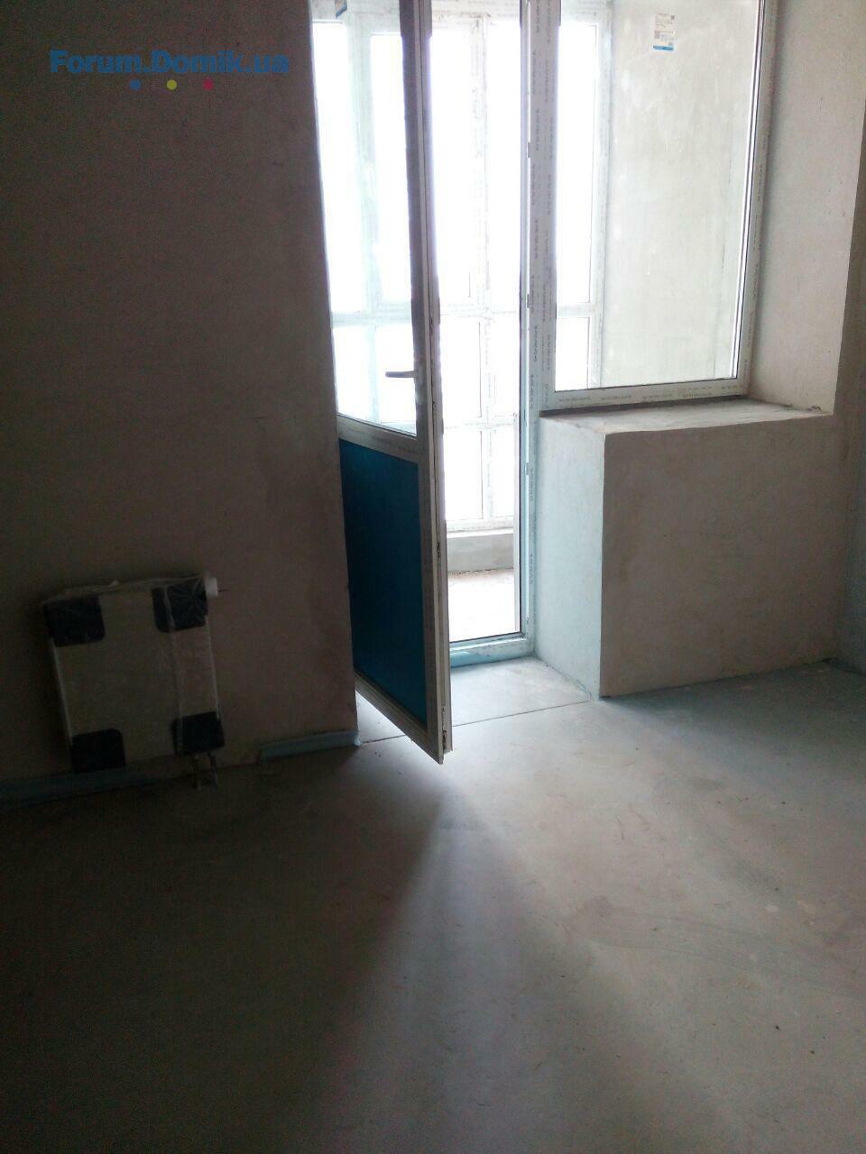

дорогие соседи,дублирую вопрос,а то ни в жэке,ни у прораба ответ не разузнать никак. Можно ли убрать окно с дверью? это бетонное "сооружение" под окном планируем оставить,но сделать уже. Вопрос: кто объединял кухню с крытым балконом? на этом балконе есть панорамное окно и выход на не застекленный балкон. Информация в интернете пока вводит в заблуждение. Заранее спасибо за ответы!

Цитата "Lavandier":дорогие соседи,дублирую вопрос,а то ни в жэке,ни у прораба ответ не разузнать никак. Можно ли убрать окно с дверью? это бетонное "сооружение" под окном планируем оставить,но сделать уже. Вопрос: кто объединял кухню с крытым балконом? на этом балконе есть панорамное окно и выход на не застекленный балкон. Информация в интернете пока вводит в заблуждение. Заранее спасибо за ответы!
Мы объединили кухню с лоджией на этапе ремонта в новострое (не этого). Сначала провели батарею (делали специалисты которые проводили отопление в этом доме на этапе стройки), потом застеклили лоджию. Только после этого вынесли балконный блок и немного срезали зуб под окном. После остекления лоджии полностью зашили розовым стеродуром стены и потолок. Пол также сделали розовым толщиной 5 см. Особенно уделили внимание внешней балконной плите. Был один слой стеродура. Потом дистанционная рамка с паробарьером. И ещё один слой стеродура плюс штукатурка с сеткой.

а разрешение у БТИ брали? просто я уже перечитала кучу информации и перепланировка любого рода значит делать нужно через БТИ, ну или незаконно ,но при продаже квартиры будут проблемы

Вы сами ответили на свой вопрос.

Нет. Разрешение не брали и вам не стоит этим заморачиваться. К тому же при продаже опытные риэлторы решают все эти вопросы с БТИ, а если не собираетесь продавать - тем более. Мы после переезда на ХШ 210 будем продавать эту квартиру с лоджией-комнатой. Отпишусь через полгода как все прошло

...чистой воды реконструкция,требующая вмешательства бти.Да,при продаже могут быть вопросы с изготовлением нового техпаспорта,но как читаем комменты,все решаемо..,но так рушатся стены домов,думаем,прежде чем делать что то.

всем спасибо за ответы.решили ничего не сносить и не убирать.двери снимем да и всё)

Вроде бы наружные пакеты, кроме того, что большие по площади, так еще и одинарные, а между помещением и лоджией - двойные. Снимете дверь на лоджию - прохладно может быть в комнате/кухне, откуда выход на лоджию.

да,знаю.мы пол утеплим)ну снятие двери-это так,в крайнем случае.вместо того,чтобы сносить

Убрать балконную дверь и окно,это не реконструкция,не требует бти,если вы не будете переносить трубы батарей на балкон,это уже другая отапливаемая территория.так можно,без крушения стен и без выноса труб

Я снимала окно и дверь,утеплили наружно и внутри,поставили 2 стеклопакеты и норм,в идеале сделать там электроконвектор для обогрева,будет теплее,мы ещё в этой части балкона сделали подогрев пола,в принципе норм
