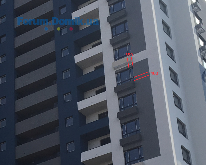

Цитата "vozduch":Разыскиваются соседи из терминала А планировка 1D
Если вы будете стеклить, то придерживайтесь единой концепции!
На данный момент, мы (планировка 1D) остановились на варианте, который на картинке.
Почему была именно такая разбивка:
1) Она больше всего соответствует концепции застройщика
2) Если длина окна больше 800мм, то окно нельзя открывать. По этому так много окон, но они примерно 750мм

Я балкон еще не стеклил, но тот кто думает это делает знайте:
разработана единая планировка окон для балконов (зависит от ширины балкона) и так же все балконы должны быть одного цвета!
Спрашивайте эту информацию в ЖЭКе и у ваших соседей!

Цитата "vozduch":Я балкон еще не стеклил, но тот кто думает это делает знайте:
Ужас. Не к Вам вопрос конечно, но нижняя глухая часть там явно не комильфо. Разработана специально для любителей похвастаться своими великолепными трусами перед соседями.

Нижняя часть = 400мм и боковые окна по =550мм
это критерий застройщика
пришлось сделать, что бы "концепция" балкона совпадал с окнами дома
П.С. люди не сверлите фасад!! у вас в квартире подведены все трубы/кабеля (интернет, домофон, кондиционер и т.д.) Если у вас бестолковые строители, то спрашивайте в ЖЭКе, где какие трубы проходят. Иначе штраф!!!
