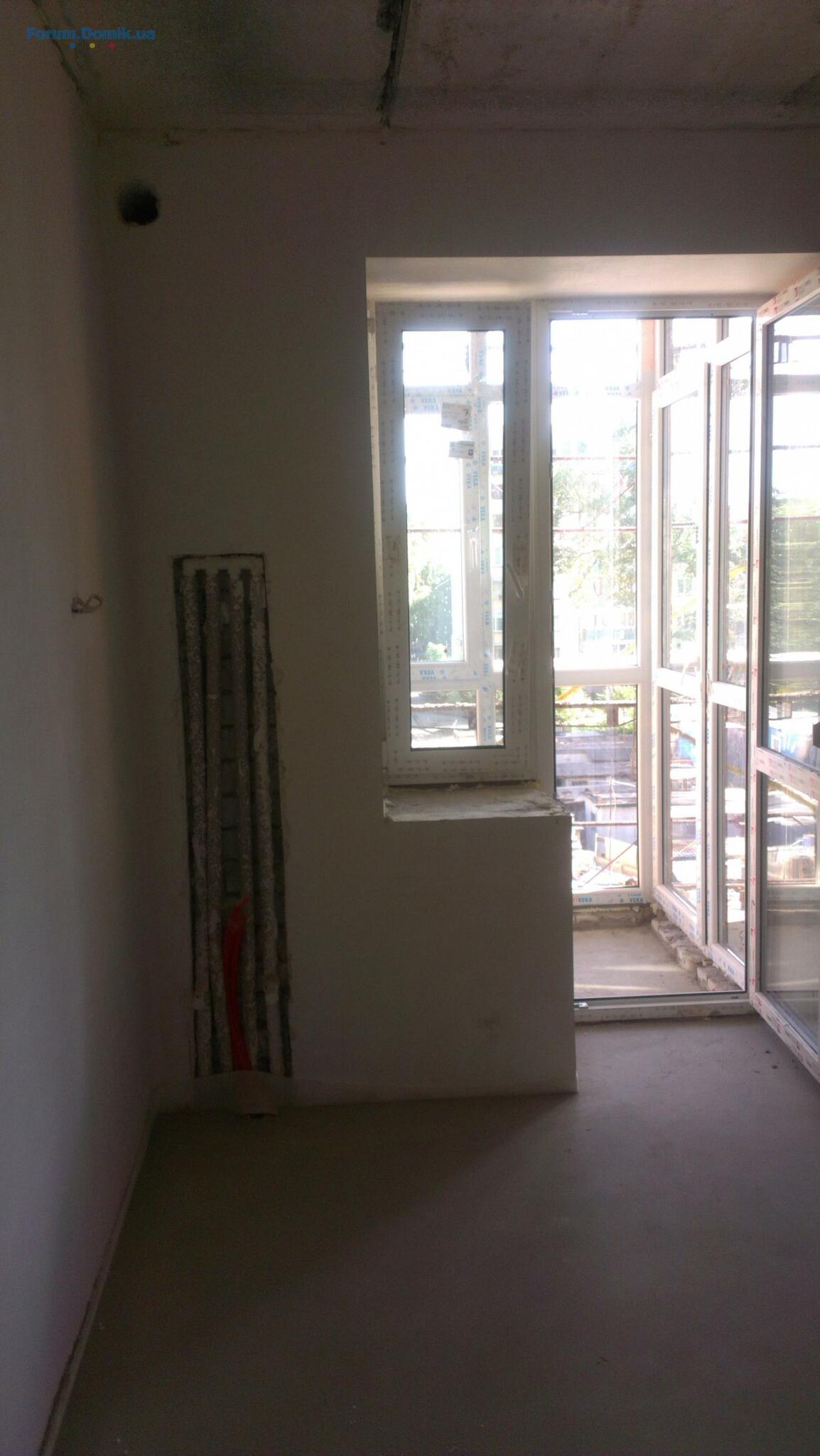

Цитата "Nata5":Нашла фотку в телефоне. Если я правильно понимаю, тут будет висеть котел? Или что это за трубы?
З.Ы. Фотка сделана со стороны коридора. Квартира 33,27.
[attachment=0]IMAG0122.jpg[/attachment]
Это подвод труб к котлу, они уже спрятаны в стяжке. 4 полипропиленовых трубы, справа-налево: возврат холодной воды из системы отопления, вход холодной воды (для ГВС), выход горячей воды на ГВС, выход горячей воды на отопление. Это если Вам поставят нормальный европейский котел, а не корейца какого-нибудь - у них обычно по-другому разводка сделана
.немного смущает только одно отверстие для дымоудаления - у Вас по проекту турбированные котлы будут, или дымоходные? есть уже марка котла?
Цитата "lyga001":
Это подвод труб к котлу, они уже спрятаны в стяжке. 4 полипропиленовых трубы, справа-налево: возврат холодной воды из системы отопления, вход холодной воды (для ГВС), выход горячей воды на ГВС, выход горячей воды на отопление. Это если Вам поставят нормальный европейский котел, а не корейца какого-нибудь - у них обычно по-другому разводка сделана.
Менеджер говорила что вроде бы Нова Флорида, но я не на 100% уверена, что правильно запомнила.
Обычно котел вешают на той же стене, где и сама кухня запланирована. Но тут по-другому. Кухня будет справа от окна, а котел слева. Так тоже практикуется?

это зависит от проекта, а не от того, где Вы хотите кухонные шкафчики вешать
дымоходный канал у Вас находится слева от балкона, на внешней стене, как я понимаю. так что вешать котел будете только там.

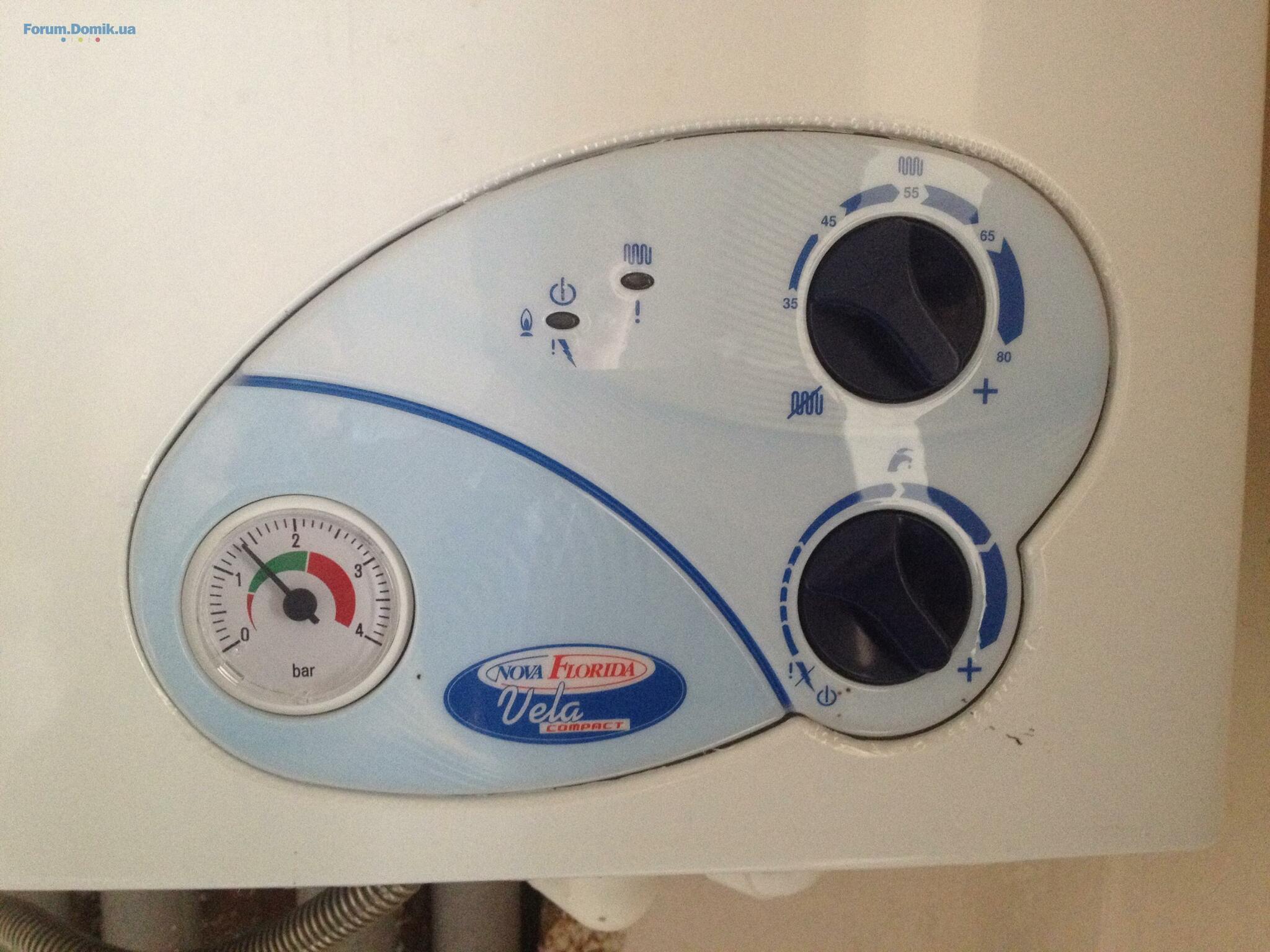

Котлы скорее всего будут Нова Флорида Вела Компакт. Это бюджетные котлы, их во многие новострои у нас ставят.

Да это понятно, что котел будет именно там, где предусмотрено проектом. Но вода-то на стене справа! Я просто не видела еще новостроек, где котел на одной стене, а подвод воды и т.д. на другой. Видела, что всё в один ряд делают.
А так-то мне нравится, что котел будет именно на этой стене, полезную площадь (для шкафчиков
) занимать не будет.

Наталья, извините, но это комментарии человека, который не разбирается в вопросе. вода заводится в квартиру одной трубой, а там уже под стяжкой делается разводка, какая только заблагорассудится )) видел в доме Линевича на ул. Соборной котел, который был вообще установлен на балконе.
Да все правильно. И на Котляревского эти же стоят.
Цитата "lyga001":немного смущает только одно отверстие для дымоудаления - у Вас по проекту турбированные котлы будут, или дымоходные? есть уже марка котла?
Это кстати вопрос, который нужно уточнить у застройщика. Я тоже обратил внимание на то, что отверстие одно (под дымоход), а воздухозаборного не видел.
Есть 2 типа котлов Nova Florida Vela Compact:
1. Vela Compact CTN (дымоходный)
2. Vela Compact CTFS (турбированный) с отдельным воздухозабором извне.
