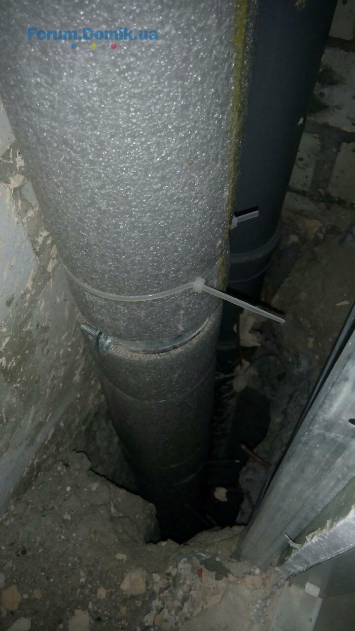

Дорогогие соседи, у меня к вам есть предложение которое в принципе касается каждого)

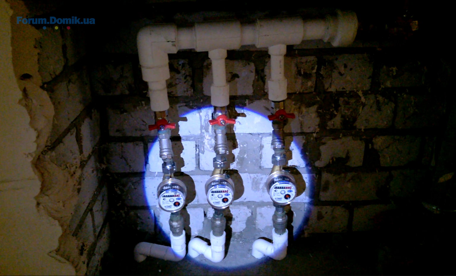

Как сегодня было замечено, у нас на этаже, в люке там где стоят централизовано счетчики на воду есть трубы (общие) которые идут насквозь по всем этажам. Эти трубы ни чем не заделаны, там огромная дыра, с которой очень дует холодом и я боюсь что бы в будущем там не завелись какие то животные спокойно бегающие по всем этажам.
Мое предложение всем вместе обратится к Никите, что бы эти дырки заделали, потому что так не должно быть. Ниже я предоставлю фото для тех кто не видел до этого как обстоят дела.

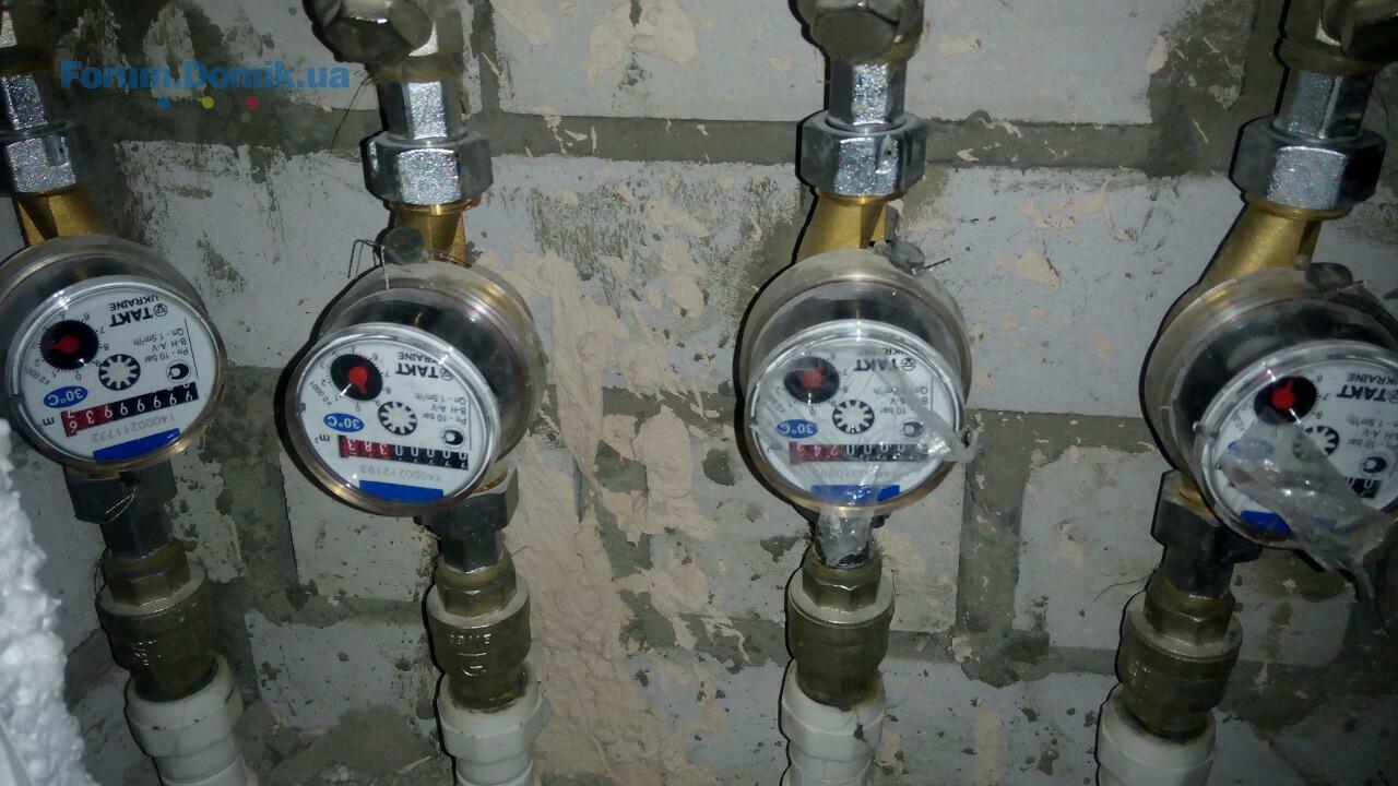

Второй вопрос. Все счетчики стоят верх ногами, ранее мне сантехник переворачивал и все было Ок, но теперь они снова все стоят верх тормашками, у меня почему то такое впечатление что их вообще поменяли)))) Потому думаю об этом тоже стоит говорить.

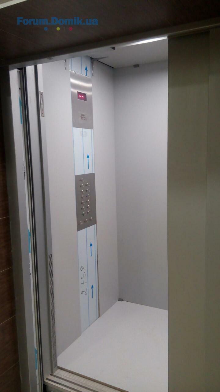

3. Лифт на 1 этаже стоял открыт и было видно что он полностью оббит и скорее всего его скоро запустят.
Счетчики стоят правильно. Пластиковая часть счетчика с индикатором кубометров-она вращающаяся. Вращение специально предусмотрено производителями счетчиков, чтобы можно было удобно снимать показания счетчиков. Так что поверните пластиковую часть счетчика вокруг своей оси в любую сторону на 180 градусов и будет вам счастье.
Пробовала)) потому что ранее мне показывал сантехник, вообще не крутится))) Если у Вас получится буду благодарна))
Обязан крутиться.
Бывает так что пломба счетчика мешает прокрутке в одну сторону. Тогда надо крутить в противоположную сторону.
А сами счетчики переставлять нельзя. Ибо у счетчика есть вход и выход. Если счетчик переставить наоборот(поменять местами вход с выходом)- то он начнет считать в обратную сторону.

Да и в таком положении, как у вас на фото, вполне возможно снимать показания счетчиков. Возможно это не комфортно будет, но не проблематично. Зарядка хорошая будет для шеи.
А у нас в 5-й секции на 6-м этаже все нормально установлено. Я даже не знал, что там верх со шкалой вращать можно удобства для...
Низковато, но не вверх "ногами"
