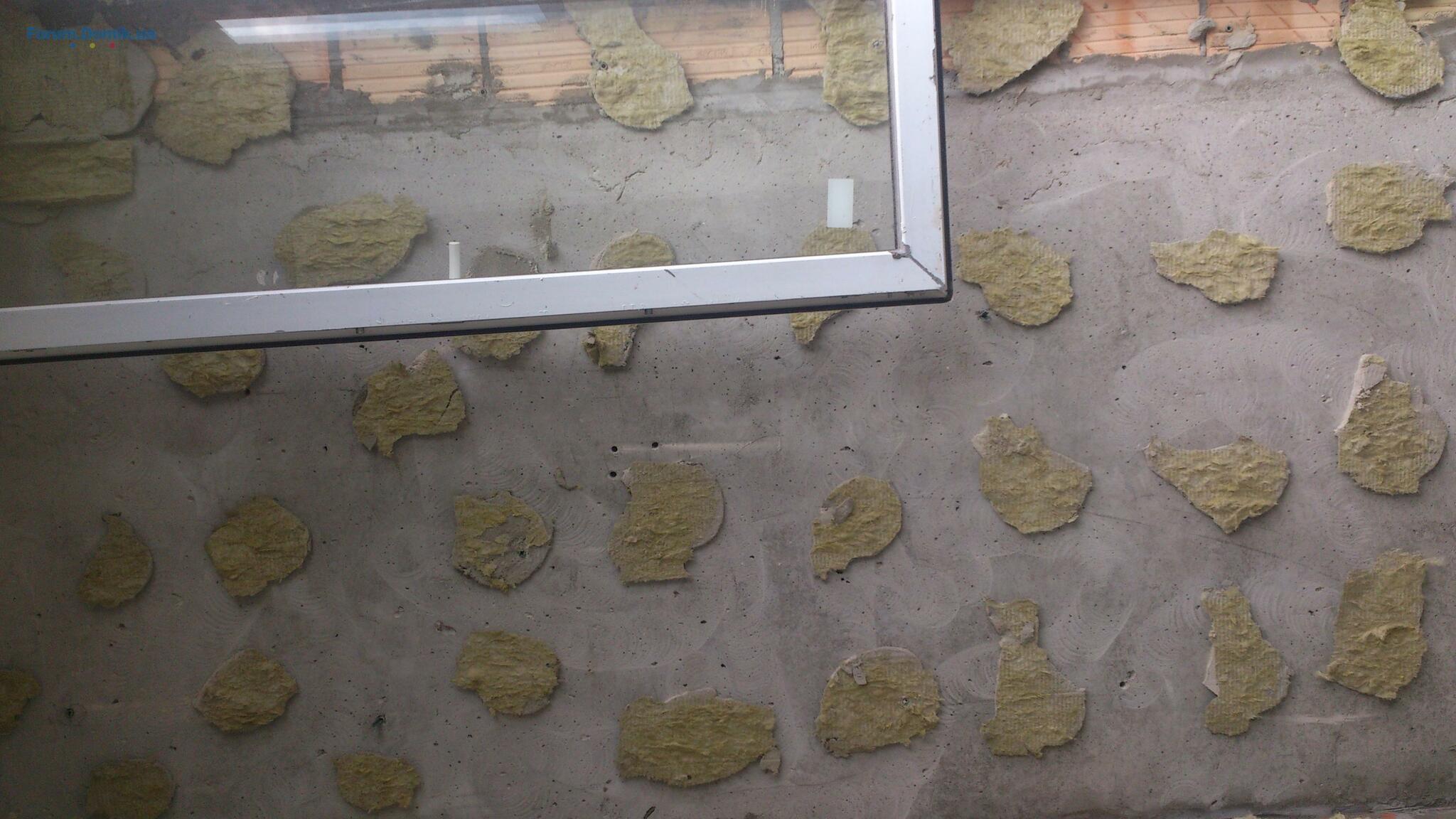

Рубрика качество от застройщика - вот так поклеена минвата на лоджии, обещанной гидроизоляции нет.

Цитата "oleksii_ch":Рубрика качество от застройщика - вот так поклеена минвата на лоджии, обещанной гидроизоляции нет.
Долго смотрел и так и не понял, о какой лоджии идет речь. Это фото из шашлык зоны? Или в какой части какой квартиры сделано фото?
Фото сделано на лоджии в квартире, после снятия штукатурки и минваты. Оказалось, что нет гидроизоляции и стало понятно, почему вся стена "бухтела". Минвата поклеяна крайне халтурно.
Ну не буду спрорить насчет как поклеена минвата, а разве штукатурка уже не являелся гидроизоляцией? И что значит "бухтела"? В смысле становится мокрой при открытых окнах?
Штукатурка не является гидроизоляцией, бухтела - это значит при легком нажатии прогибалась, местами отходила и потрескалась даже без нажатия. По гидроизоляции можете погуглить.
А где должна быть гидроизоляция? на стене изнутри лоджии под ватой?

21 май 2018 08:35
Гидроизоляция должна быть под слоем минваты, если я праильно все понимаю. Могу узнать точно у рабочих. Но факт остается, нужно обратить внимание на качество лоджии при ремонте

Цитата "oleksii_ch":Гидроизоляция должна быть под слоем минваты, если я праильно все понимаю. Могу узнать точно у рабочих. Но факт остается, нужно обратить внимание на качество лоджии при ремонте
По-моему рабочие вас нае.. преувеличивают вобщем ))
Никакого смысла в ГИ на вертикальной стене да на застекленной лоджии нет. Там не откуда взяться воде.
Отдельный вопрос ГИ под минватой - могу ошибаться, но стена под утеплителем должнать быть паропроницаемой, т.е. "дышать", иначе может грибок появиться.

Malahyt_sosedy, если вы откроете договор и увидите вашу планировку, посмотрите на лоджию, вы увидите, где должна быть гидроизоляция. Влаге уж как раз там и есть где взяться, хотя бы из-за разницы температур. Если вы планируете делать отопление на лоджии или объединять ее с комнатой, то это другой вопрос. Опять же, я никого ни к чему не призЫваю, вы владелец квартиры, можете делать все что угодно.
Странно конечно идет общение, хочешь поменять трубы - вас обманывают рабочие и так нормальные, потом оказывается, что это одна из самых популярных тем и там уже очередь на замену труб. Предупреждаешь, что лоджия сделано не так как в договоре - это все ваши рабочие, хотят больше с вас содрать. Я хочу обртатить внимание соседей на определенные вещи, а там уже каждый сам решает, что ему с этим делать.
