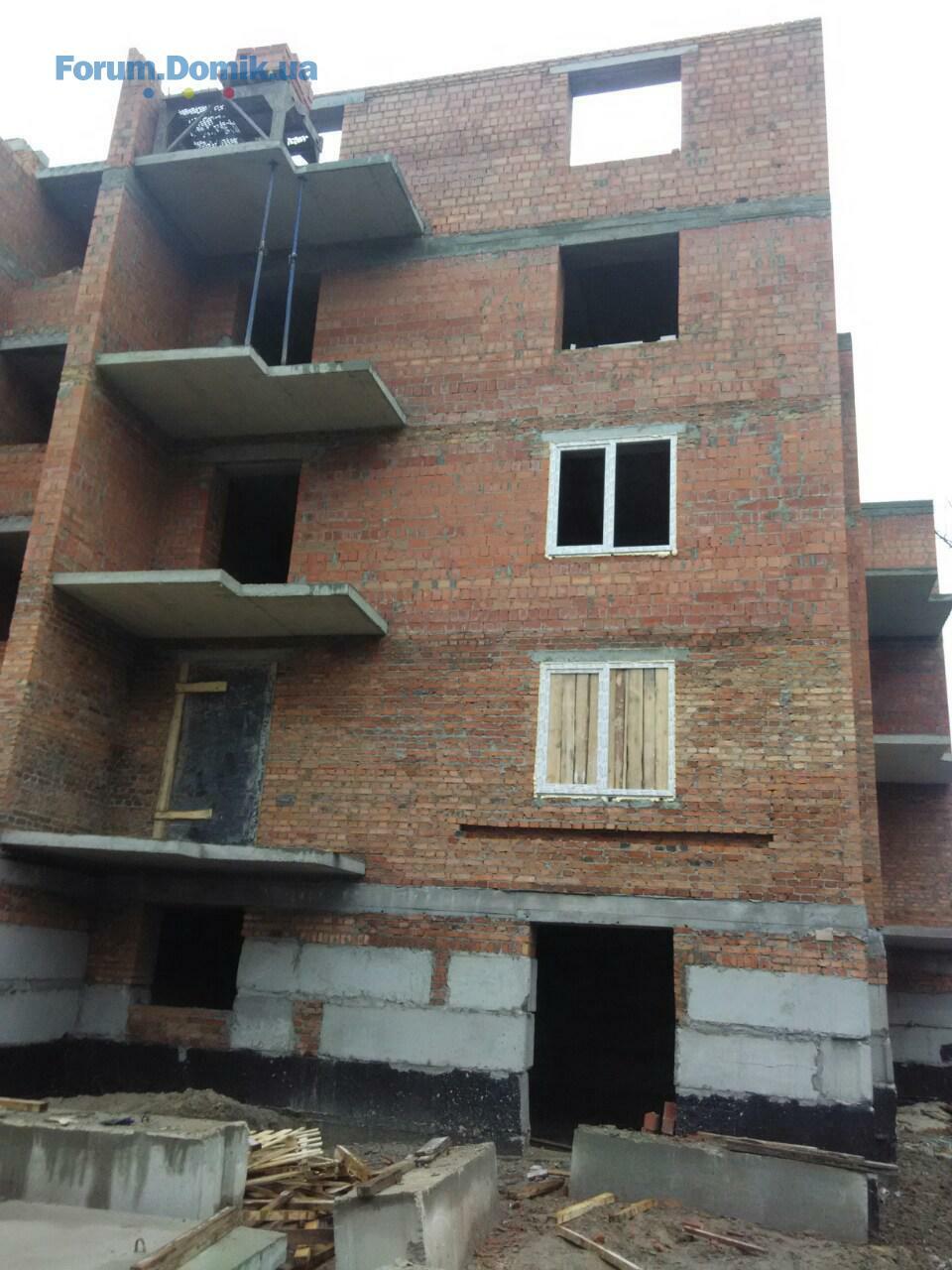

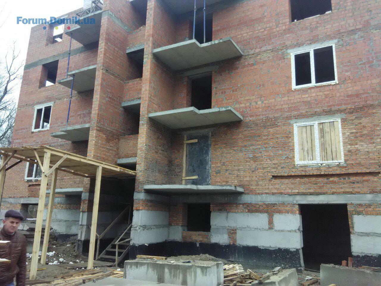

24 март 2016 09:13

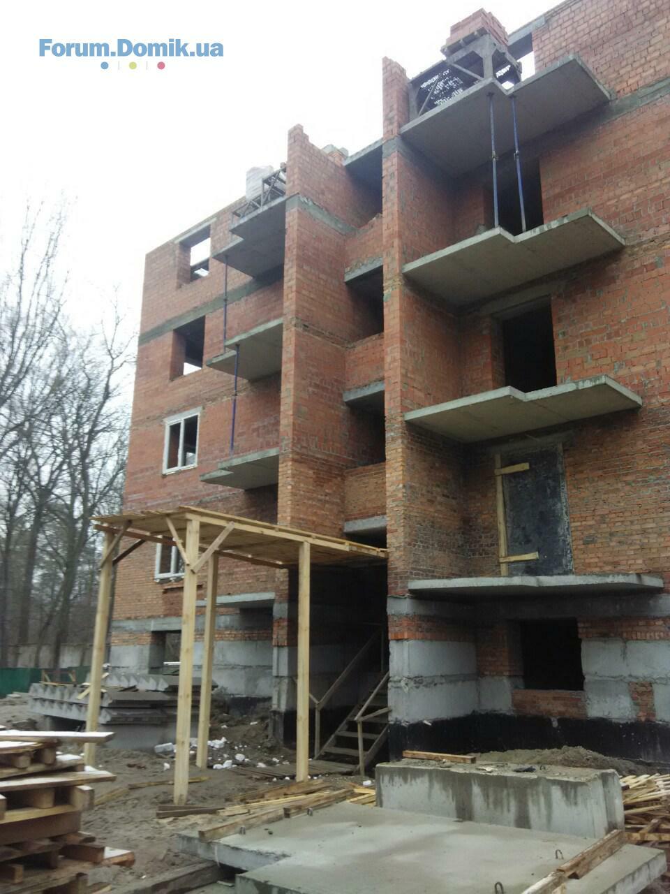

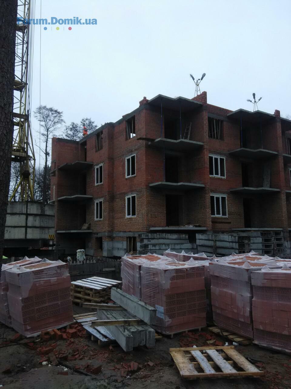

Новые фото объекта.

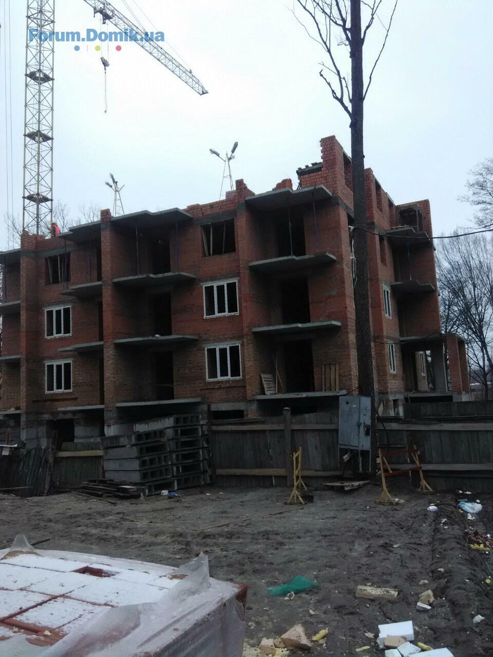

katrusia 87
325
22 декабря 2014

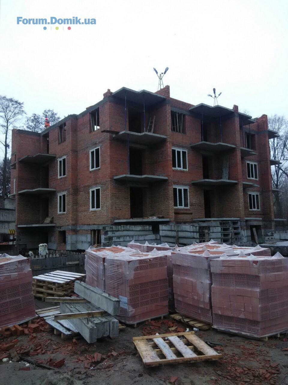

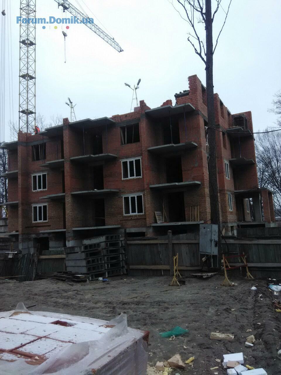

24 март 2016 11:29
ЖК "Теплий стан -2". Закончили кладку 3-го этажа,монтаж армапояса завершен, началось активная кладка 4-го этажа.

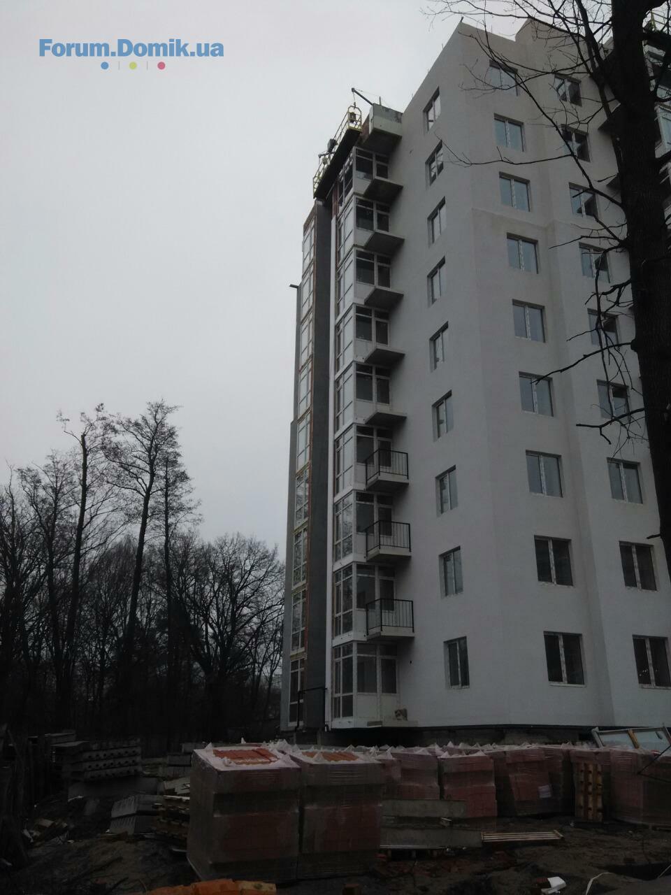

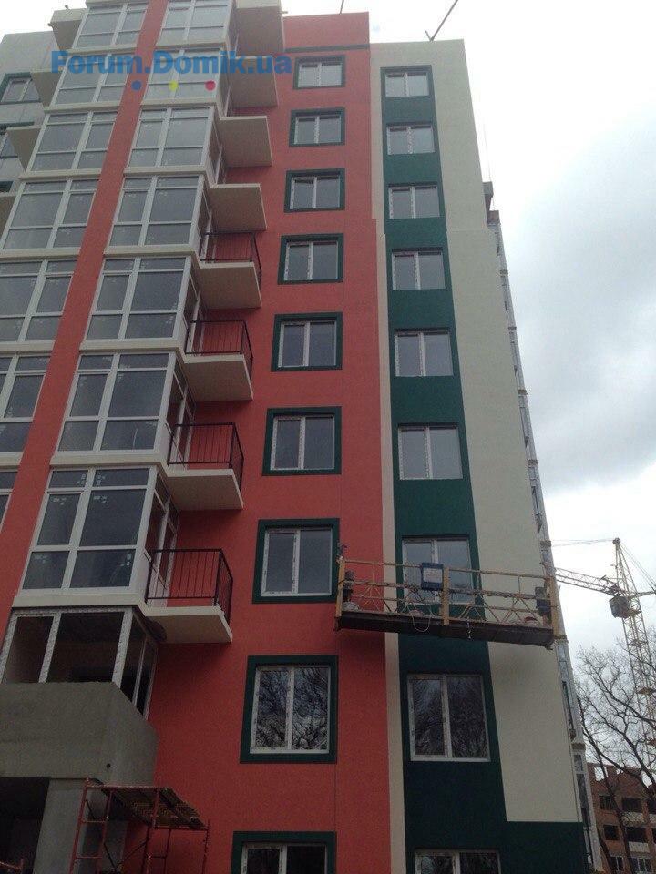

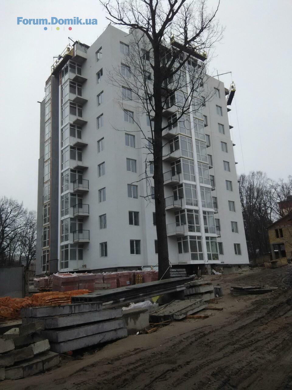

Добрый день!
Катя прошу обратить внимание на качество работы дренажной системы которая установлена на эркарах на девятых этажах. Потому как я уже сообщал прорабу, что там есть сложность и при таяния снега или при дожде вся вода идет на балкон. Прораб подтвердит что такая сложность есть и что её устранят, но я смотрю на Ваш фото отчет и видно что уже заканчивается грунтовка дома от и до, а косяк так и не устранили!
Вот видео как это выглядит при таянии снега:

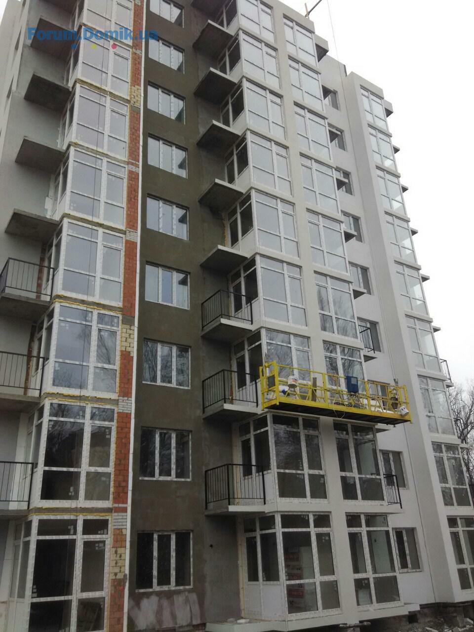

26 март 2016 10:55

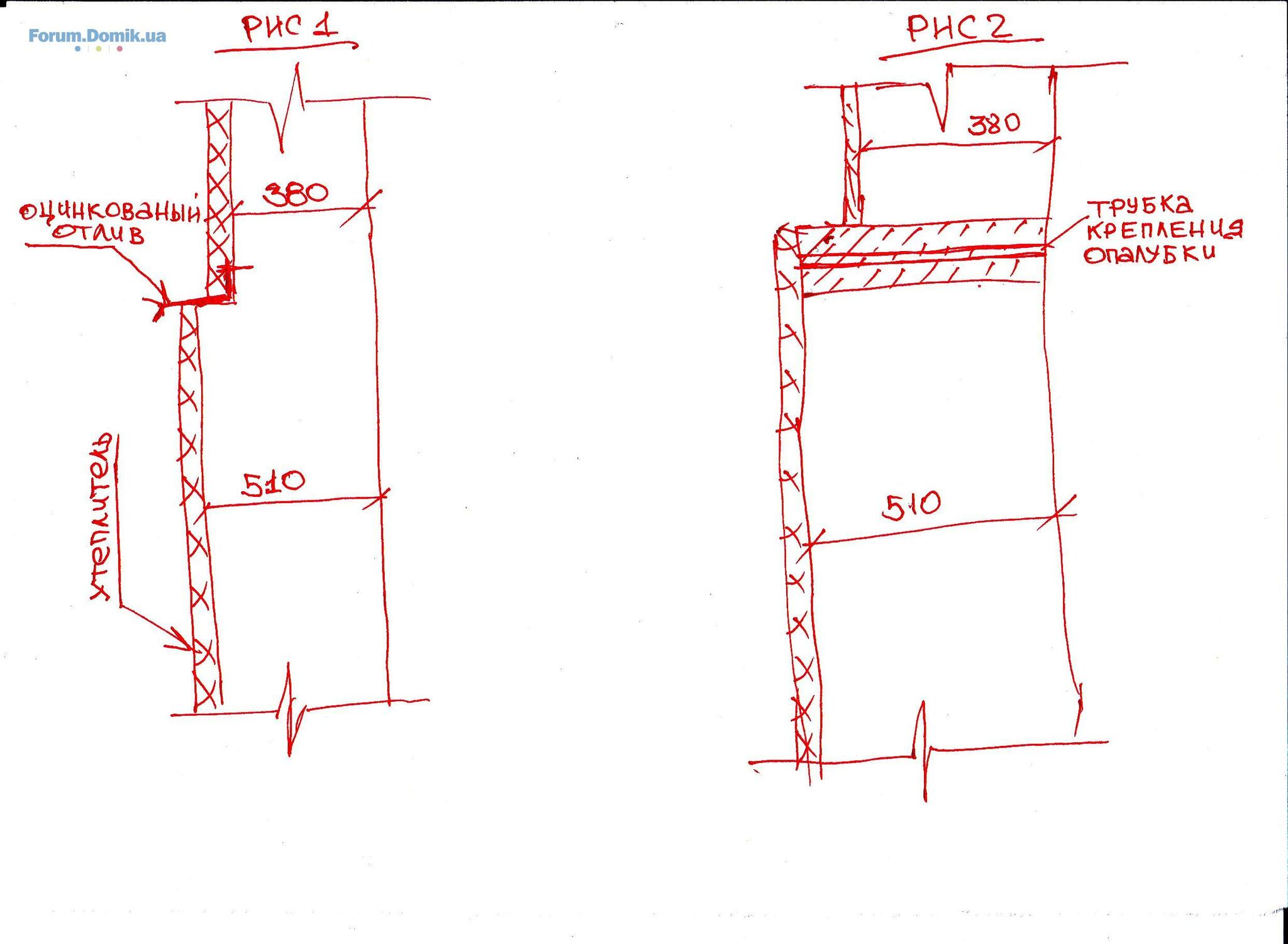

А еще из-за того что с 6 по 7 этаж дом пошел в пол кирпича не с внутри а снаружи то теперь вся вода будет стоять и впитываться в фасад 6-го этажа, ранее вы обещали что той ступеньки не будет что с 7-го этажа утепление будет толще и дом будет ровным,
Iskandar
I
133
27 августа 2015
26 март 2016 21:38
На інших будинках в Ірпені бачив аналогічну штуку зі сходинкою. Однак, мабуть це є вимоги будівельних стандартів.
Volk301
9
12 ноября 2015
26 март 2016 21:41
Цитата "Iskandar":На інших будинках в Ірпені бачив аналогічну штуку зі сходинкою. Однак, мабуть це є вимоги будівельних стандартів.
такую ступеньку нужно накрывать металлическим отливом
Машуня 80
М8
49
13 марта 2016
27 март 2016 08:27
Цитата "Volk301":
такую ступеньку нужно накрывать металлическим отливом![]()
Совершенно согласна, только вдобавок надо этот отлив по всей длине склепать в "замок", и крепить его нужно было на кирпичную стену ещё до начала работ по утеплению (рис.1), а теперь, когда работы по фасаду близятся к завершению, вряд-ли кто будет ставить этот отлив:) так что готовимся через пару лет на серьёзный ремонт фасада, который ударит по карманам всех жителей дома. Для жильцов 3-го, 6-го и 9-го этажей, застройщик подготовил ещё один сюрпрайс - монолитный пояс, который идёт под перекрытиями перечисленных этажей и сделан с установкой трубок для временного крепления щитов опалубки шпильками (рис.2). После снятия опалубки, эти трубки должны быть тщательно законопачены и заделаны с двух сторон, но по словам тех же рабочих, кто выполнял данные работы, снаружи трубки никто не заделывал, а фасадчики прямо по ним клеили пенопласт. Такой же "косяк" уже имеет место на одном из новопостроеных и введённых в эксплуатацию домов в Немешаево. Там соседи слышат друг друга, а у наружной стены воет ветер и качаются шторы:) За качество рисунков прошу извинить. Рисовала на скорую руку:)

Как видно с фото-отчетов, уже по периметру дома есть газовая труба и в квартирах прорублен пол для внутренней газовой трубы.
