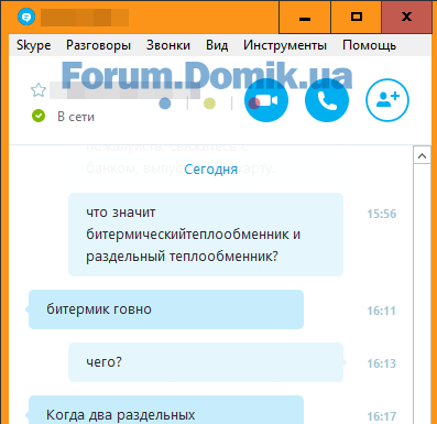

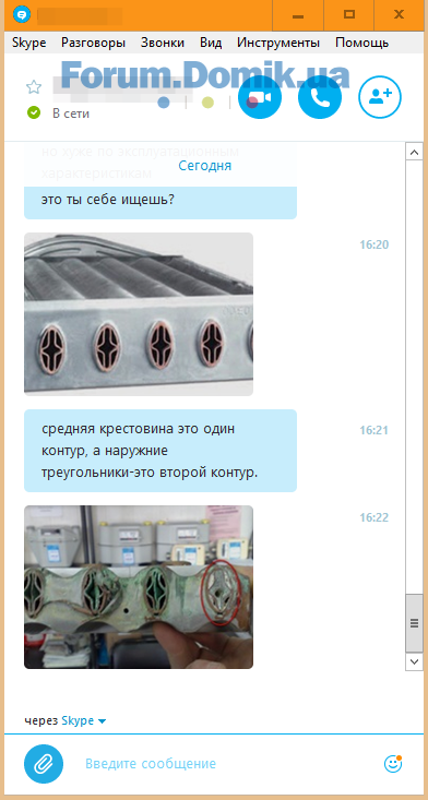

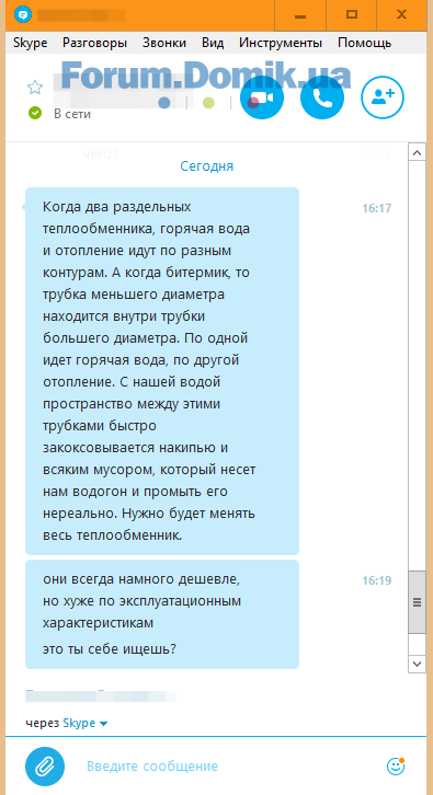

общаюсь с представителем производителя по котлам, мой друзяка

Цитата "Makafecuk":общаюсь с представителем производителя по котлам, мой друзяка
да, это именно то о чем я говорил, когда писал что битермику себе лично не ставил бы
как вариант, если все-таки ставить котел с битермическим теплообменником, то нужно обязательно ставить еще и фильтр на воду. но опять же, этот фильтр периодически надо менять - а это в перспективе куда большие деньги, чем взять сразу нормальный котел с раздельным
