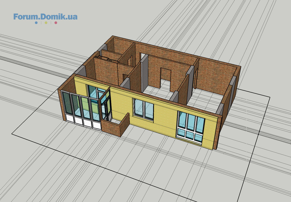

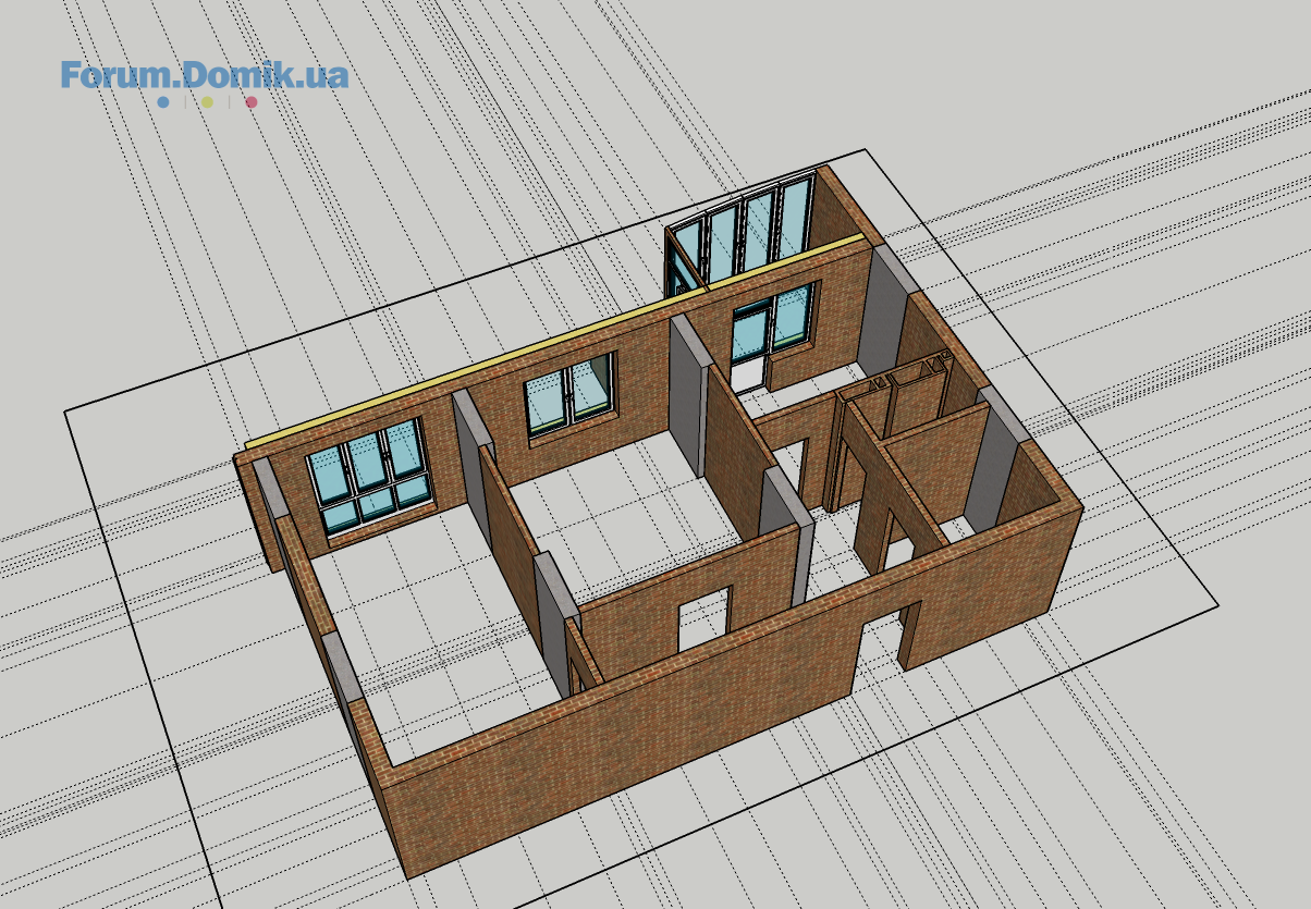

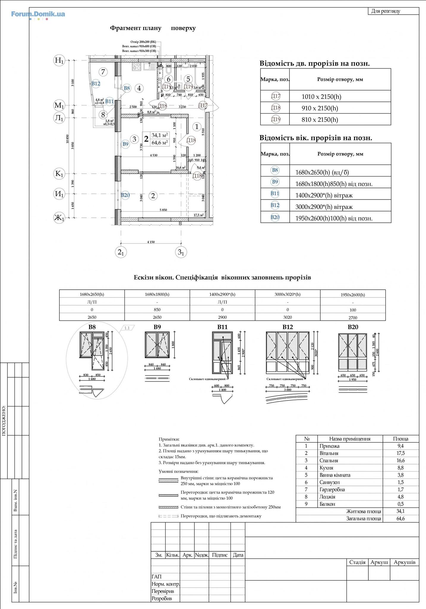

Кладовки у нас не будет. Вентканалы, согласен, бетон. А стена между квартирами - кирпич 25 см, согласно, документации. Это не похоже такое оно и есть. Размеры реальны. Если кому интересно, могу сбросить файл для СкетчАп, творите.
Не буду сильно спорить, но вот видео с 4й секции (1я по мнолиту симметрична) - на 4м17с снимают опалубку с этой стены. И если бы ее можно было бы сделать кирпичной, то вместо нее разместили бы вентканалы, но, видимо, эта стена несет важную несущую роль. У меня похожая планировка (на самом деле конструктивное решение кухни-вентканала-санузла одинаковое во всех квартирах дома и вызывает лишь одни неприличные выражения) и на чертеже моей квартиры там бетон. За файл скетчап буду весьма признателен.

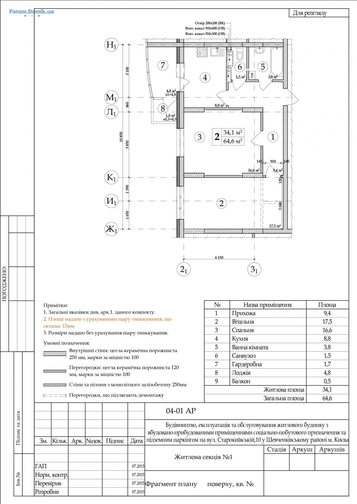

На счет стены, при просмотре видео и фотографий по динамике строительства данной стены из жб не обнаружил, да и нет никакого смысла ее отливать, она не играет никакой роли. Также не обнаружили отлитых вентканалов, только дыры в перекрытиях.
При составлении 3Д-визуализации квартиры пользовался следующими документами получеными у архитекторов.
По поводу, что вентканалы вызывают нарекания не парьтесь. У нас потолки 3 метра. В ванной и туалете их однозначно надо опускать и устанавливать подвесные потолки. В межпотолочное пространство вы можете легко смонтировать и спрятать и дополнительные вентканалы и электропроводку и даже бойлер для водоподогрева, если он вам нужен.

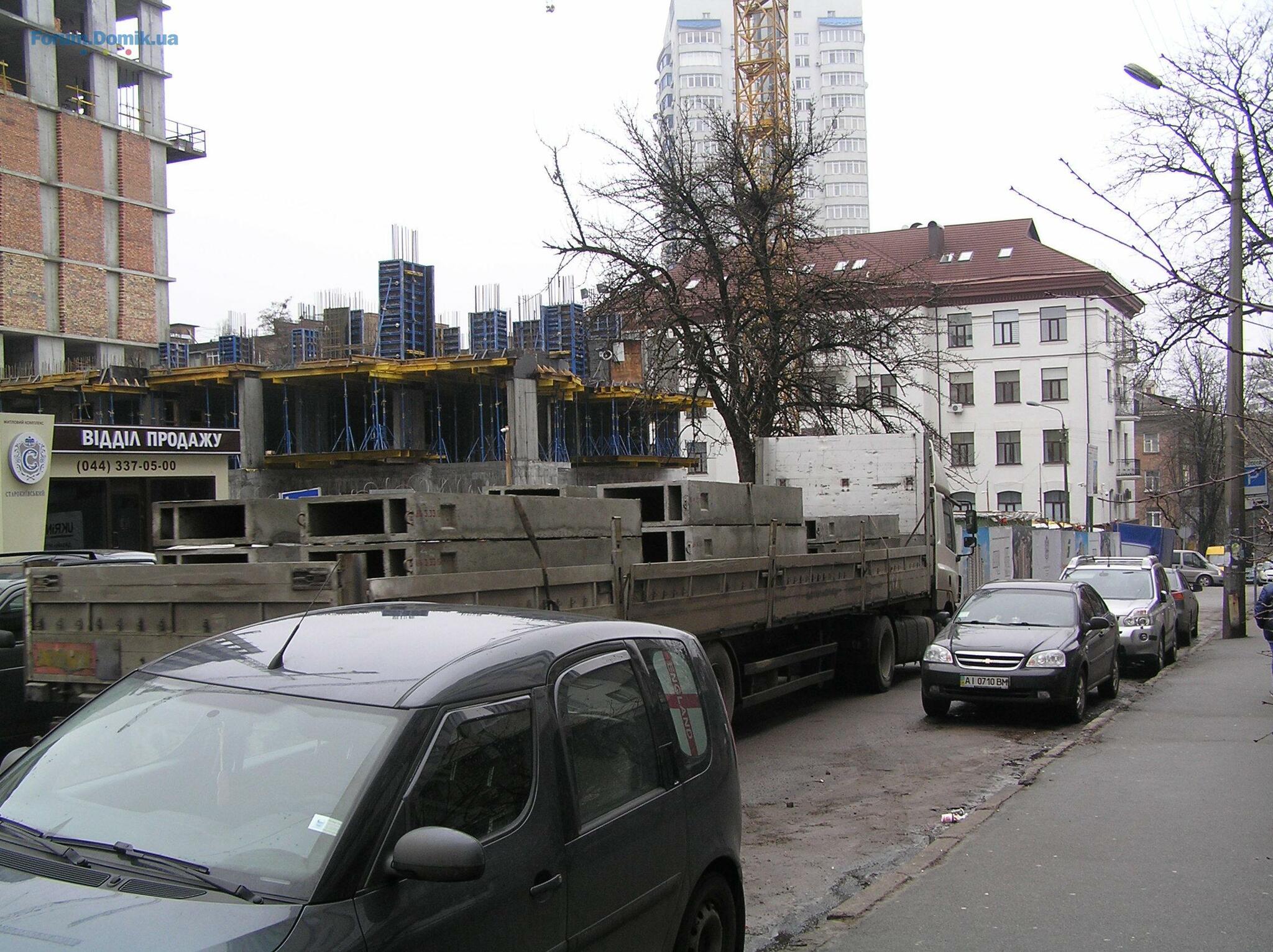

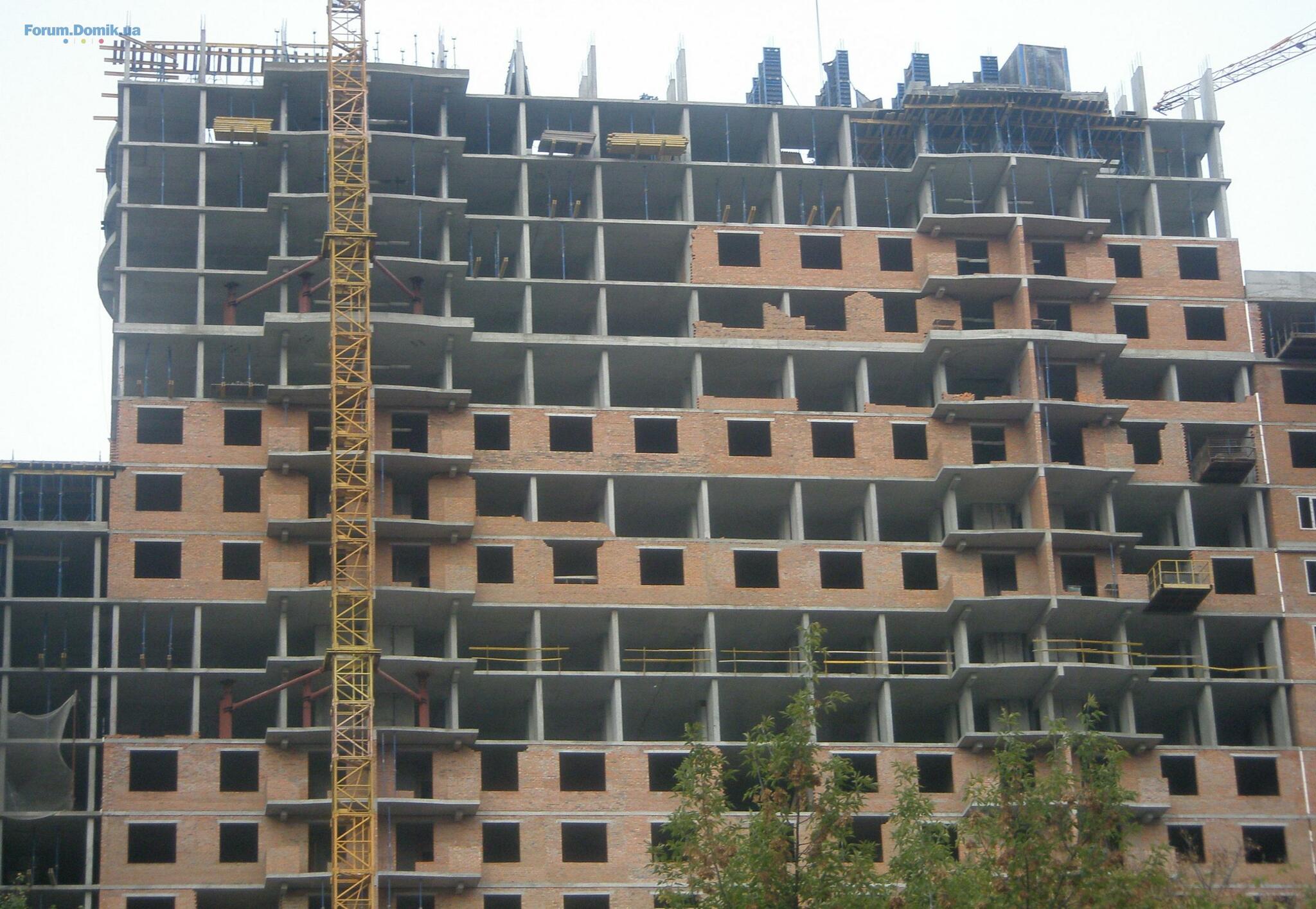

Вентканалы ставят готовые (см аттач.), на 4й секции их сейчас хорошо видно через камеру.
Нарекание вызывает не вентиляция как таковая, а само конструктивное решение расположения вентканалов - оно напрочь убивает все варианты перепланировки с увеличением площади кухни за счет коридора\санузла. Живу в практически идентичной квартире, есть положительный опыт увеличения кухни с 8 до 13 метров

Мне нравится тема о вентканалах. На самом деле поперечная установка вентканалов не дает возможность увеличить площадь кухни, а смысла в их поперечной установке нет совсем. Может кто то что то придумал с планировкой 2.1 и может поделится? Может кто то видел ее вживую?

Цитата "Fat Fox":Тем у кого двухкомнатные типа 2.8. Будущая квартира будет выглядеть где-то так
Файл для СкетчАп здесь

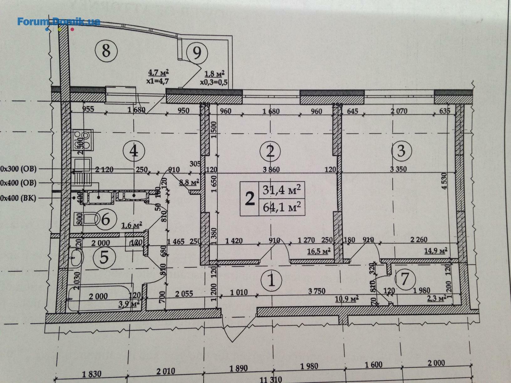

А нет ли у кого случайно плана с размерами квартиры типа 1.2? Буду очень благодарна,а то двигаю стены без размеров)

Цитата "elvy":А нет ли у кого случайно плана с размерами квартиры типа 1.2? Буду очень благодарна,а то двигаю стены без размеров)
1.2 в каждой секции свой. У Вас, по-моему, 4я (59.3).
Да, все правильно, 4-я, 59,3.

Попытался изобразить панорамное окно в том виде, в котором хотелось бы видеть.
Немного коряво, но суть ясна - меньше рам, больше стекла.
Створка, по моему мнению нужна толко одна - по центру.
Какие мнения?
И есть ли у кого-то возможность донести наше общее мнение архитектору?
Какие мнения?

Цитата "Avic":Попытался изобразить панорамное окно в том виде, в котором хотелось бы видеть.
Какие мнения?
Доброе утро!
Сразу видно, что опыта пользования такими окнами у вас нет))), что очень хорошо. Створка по средине будет очень тяжелая, при малейшем ветре и без него закрыть ее будет очень сложно. А помыть окно будет не возможно вообще. Вызывать каждый раз альпинистов не реально)). Створок должно быть столько,что б высунувшись со шваброй из окна вы могли достать до самого дальнего угла стекла глухой створки, иначе через месяц вы не будете видеть свет не из за створок, а из за грязи на окне.
