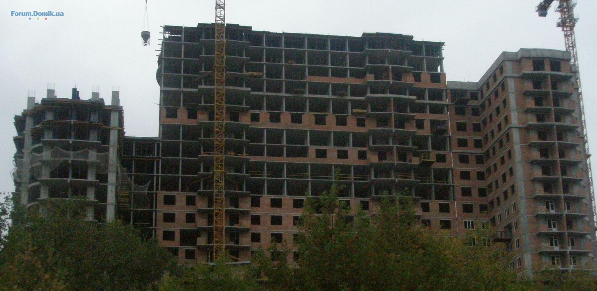

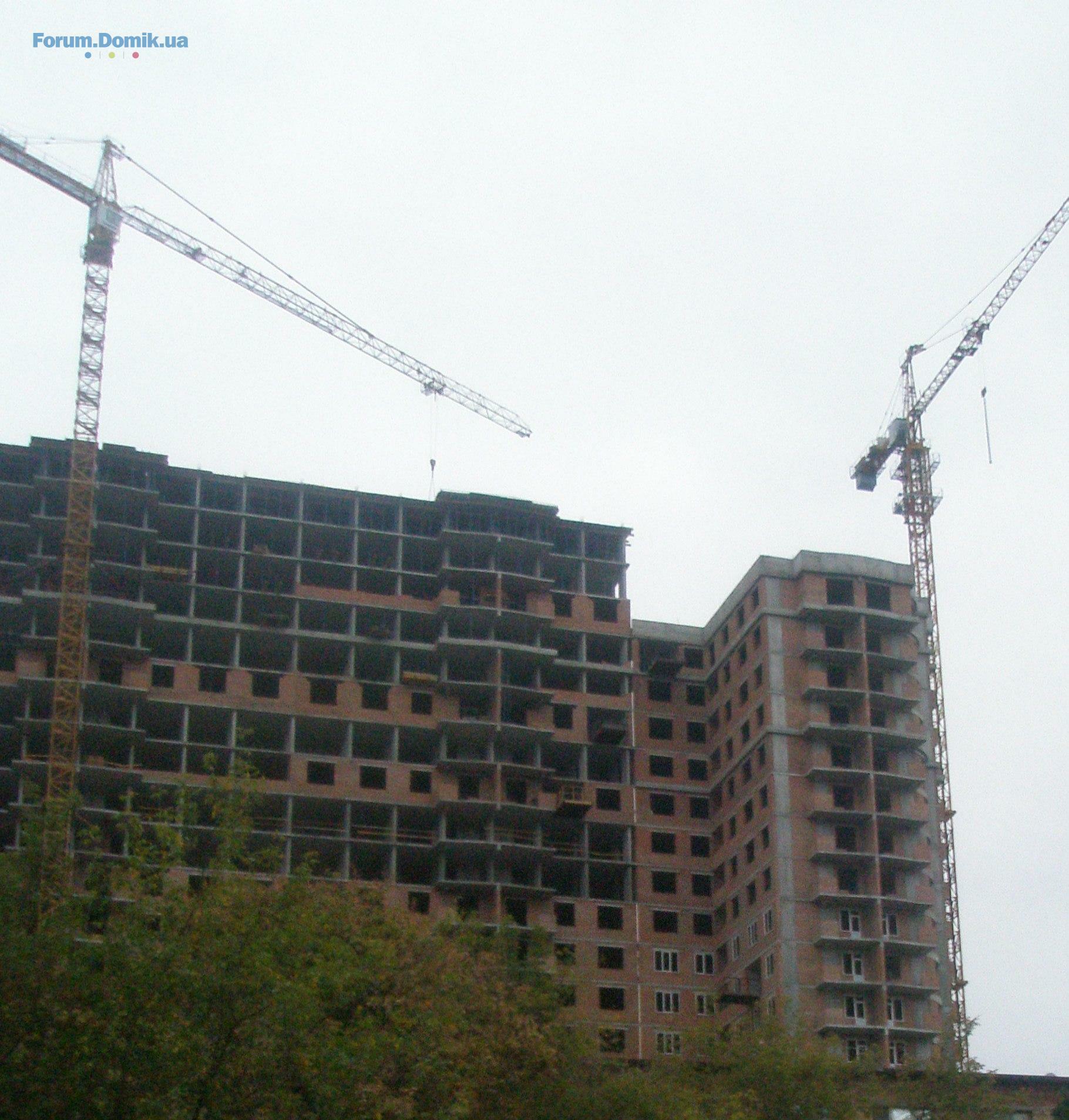

Не ругайте - какая погода, такие и фотографии.
