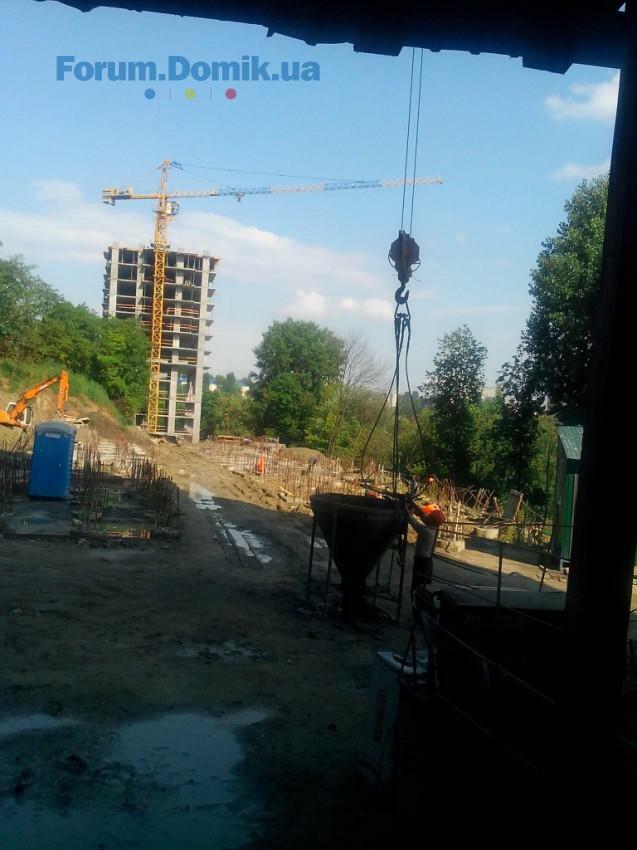

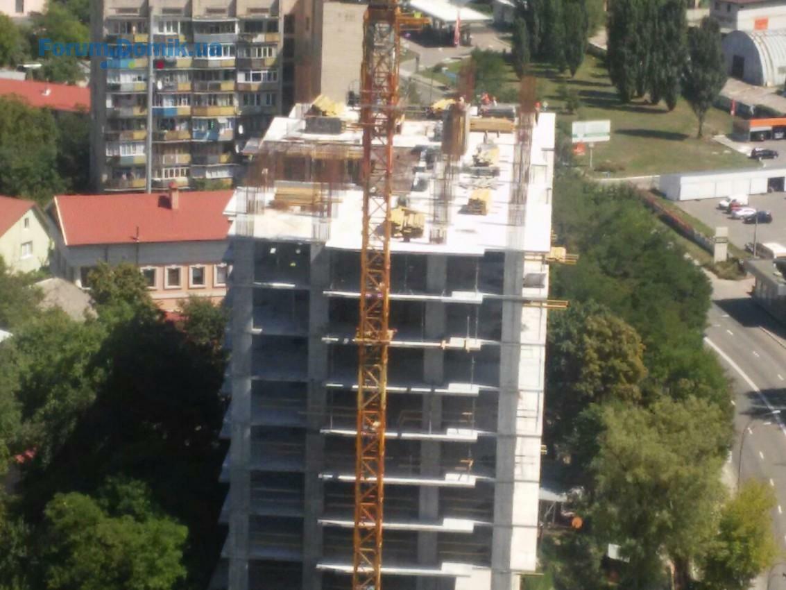

Может кому-то будет интересно. Работы потихоньку идут. Очень потихоньку, но все-таки результаты заметить можно. Ходят люди по верхним этажам, вроде арматуру под монолит там варганят, утеплитель частично заштукатурили.

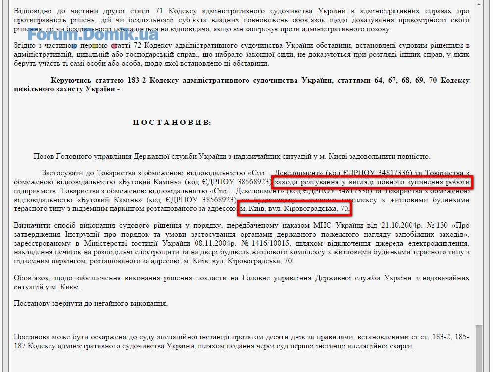

- постановление суда первой инстанции о полном запрете проведения работ на Кировоградская, 70 //reyestr.court.gov.ua/Review/36087081
- определение суда апелляционной инстанции, которое подтвердило постановление вышеуказанного постановления //reyestr.court.gov.ua/Review/38883209
Основанием для запрета строительства является эти зафиксированные нарушения: - не надано підтверджуючі документи щодо працездатності зовнішнього протипожежного водопостачання на тиск та витрату води;
- не встановлено покажчики (об'ємні зі світильником або плоскі з застосуванням світловідбивних покриттів) місцезнаходження найближчих пожежних гідрантів;
- біля в'їзду на будівельний майданчик відсутній план з нанесенням на ньому будівель і споруд, що будуються, а також допоміжних будівель і споруд, в'їздів та під'їздів до вододжерел, місць знаходження засобів пожежогасіння та зв'язку;
- розміщення виробничих, складських та допоміжних будівель і споруд на території будівництва не відповідає затвердженому у встановленому порядку будгенплану, опрацьованому у складі проекту організації будівництва;
- з'єднання, відгалуження та окінцювання жил електричних проводів і кабелів в інвентарних (мобільних) будівлях не виконано за допомогою опресування, зварювання, паяння або затискачів;
- електричні розетки та вимикачі в інвентарних (мобільних) будівлях встановлені на горючій основі без підкладання під них суцільного негорючого матеріалу, що виступає за габарити електроприладу на 1 см з кожного боку;
- вводи електрокабелів в інвентарні будівлі мобільного типу через зовнішні стіни влаштовані не у металевих трубах з зашпаруванням зазору між кабелями та трубою негорючим матеріалом;
- допускається улаштування та експлуатація тимчасових електромереж в Інвентарних (мобільних) будівлях;
- не надано підтверджуючі документи щодо проведення виміру опору ізоляції електричних мереж та електроустановок;
- не на кожній тимчасовій, мобільній будівлі та споруді не вивішені таблички із зазначенням її призначення, інвентарного номера, прізвища особи, відповідальної за її експлуатацію та протипожежний стан;
- не надано підтверджуючі документи, щодо використання матеріалу утеплювача внутрішнього шару системи зовнішнього облицювання стін житлового будинку відповідно п. 3.4. Державних будівельних норм ДБНВ. 1.1-7-2002 «Пожежна безпека об'єктів будівництва»;
- на розгляд не надана проектна документація на влаштування системи автоматичного пожежогасіння підземного паркінгу та машинного відділення ліфта для транспортування підрозділів пожежної охорони, яка пройшла експертизу щодо пожежної безпеки в органах державного пожежного нагляду з позитивним результатом відповідно п. 5.4. наказу МНС України від 29.09.2011 року №1037 зареєстровано в Міністерстві юстиції України 25.10.2011 року за № 1227/19965 «Про затвердження Ліцензійних умов провадження господарської діяльності з надання послуг і виконання робіт протипожежного призначення»;
- на розгляд не надана проектна документація на влаштування автоматичної системи пожежної сигналізації, а також системи оповіщення про пожежу та управлінням евакуацією людей, яка пройшла експертизу щодо пожежної безпеки в органах державного пожежного нагляду з позитивним результатом відповідно п. 6.4. наказу МНС України від 29.09.2011 року № 1037 зареєстровано в Міністерстві юстиції України 25.10.2011 року за № 1227/19965 «Про затвердження Ліцензійних умов провадження господарської діяльності з надання послуг і виконання робіт протипожежного призначення»;
- на розгляд не надана проектна документація на влаштування системи протидимного захисту, яка пройшла експертизу щодо пожежної безпеки в органах державного пожежного нагляду з позитивним результатом відповідно п. 8.4. наказу MHC України від 29.09.2011 року №1037 зареєстровано в Міністерстві юстиції України 25.10.2011 року за № 1227/19965 «Про затвердження Ліцензійних умов провадження господарської діяльності з надання послуг і виконання робіт протипожежного призначення»;
- на розгляд не надана проектна документація на монтаж пристроїв блискавко захисту, яка пройшла експертизу щодо пожежної безпеки в органах державного пожежного нагляду з позитивним результатом відповідно п. 11.4. наказу МНС України від 29.09.2011 року № 1037 зареєстровано в Міністерстві юстиції України 25.10.2011 року за № 1227/19965 «Про затвердження Ліцензійних умов провадження господарської діяльності з надання послуг і виконання робіт протипожежного призначення»;
- значення межі вогнестійкості будівельних конструкцій не визначені шляхом випробувань за ДСТУ Б В. 1.1-4, за стандартами на методи випробувань на вогнестійкість будівельних конструкцій конкретних видів або за розрахунковими методами відповідно до стандартів або методик, узгоджених з головним органом у системі центральних органів виконавчої влади з питань забезпечення реалізації державної політики у сфері будівництва та центральним органом державного пожежного нагляду в порушенная п. 2.10.2. Державних будівельних норм ДБН В. 1.1-7-2002 «Пожежна безпека об'єктів будівництва»;
- відстань від краю проїзду зі сторони внутрішнього двору до стін житлових будинків проектом передбачено менше 8 - 10 м в порушення п. 2 дод. 3.1. ДБН 360-92** «Містобудування. Планування і забудова міських і сільських поселень».В документе, также, говорится, что устранены 6 из 17 нарушений.
Имеется отчёт экспертизы, что проект соответствует 5-й категории сложности
Но разрешающие документы на строительство 5-й категории Застройщик не предоставляет. Официально строит по 3-й категории.
с 22.05.2014 судебный запрет на проведение работ на стройке набрал законной силы и в данный момент любые работы вне закона до отмены этого решения.

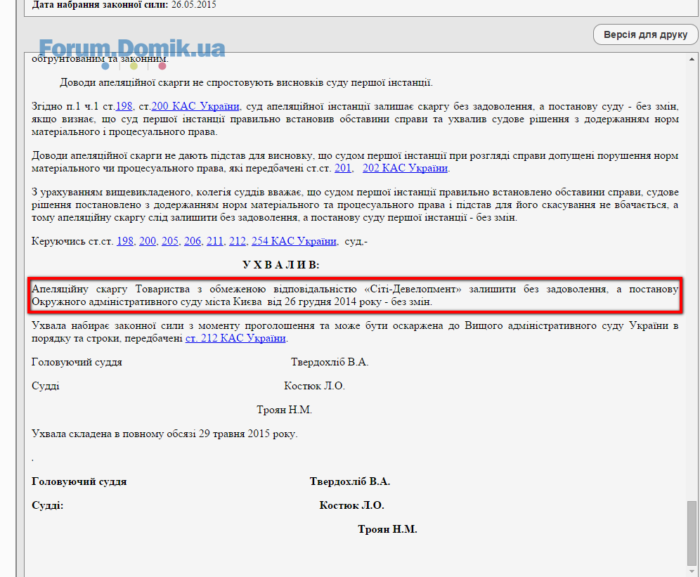

Строительство Совских запрещено предписанием ГАСК в июле 2014 года - первые две инстанции подтвердили законность запрета (26 мая 2015).
//reyestr.court.gov.ua/Review/44447068 - 26.05.2015 "Сити Девелопмент" подал кассацию.
"Апеляційну скаргу Товариства з обмеженою відповідальністю «Сіті-Девелопмент» залишити без задоволення, а постанову Окружного адміністративного суду міста Києва від 26 грудня 2014 року - без змін."
//reyestr.court.gov.ua/Review/46741150 - кассацию приняли 13.07.2015.
Кроме этого, строительство запрещено судом по иску МЧС.
Последняя информация о состоянии дел по этому запрету - в проигранном иске "Сити Девелопмент" от 2 июня 2015 года //reyestr.court.gov.ua/Review/45705883

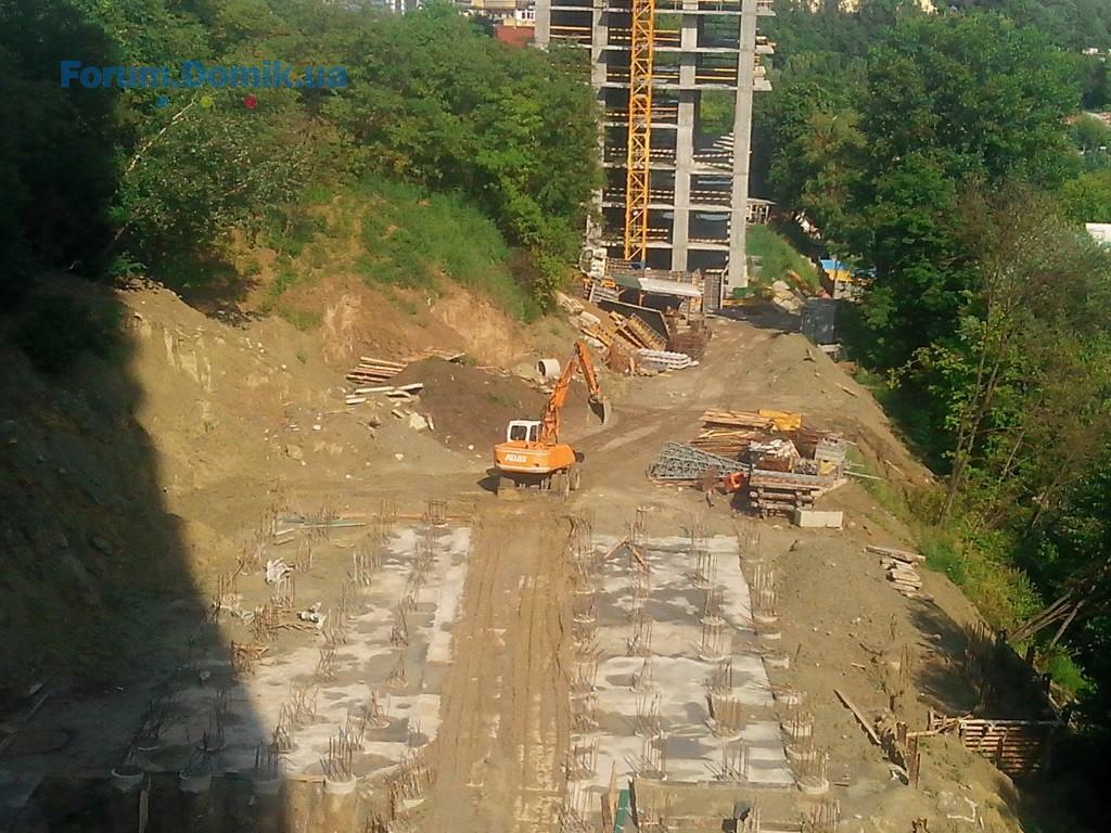

Новости строительства ЖК "Совские пруды" в Соломенском р-не столицы
06.08.2015
Как сообщили СтройОбзору в ООО «Сити девелопмент», на объекте ЖК «Совские пруды» проводятся следующие виды работ:
III и ІІ Секция (первый этап сдачи)
- На 60% выполнены работы по подготовке фундаментной плиты;
I Секция
- Наращивание крана.
IV Секция
- Выполнена плита перекрытие второго уровня пентхауса (28) этажа;
- Выполнен парапет 26 этажа;
- На 23-25 этажах выполняется кладка наружных стен и межквартирных перегородок;
- Установлены лестничные марши на 24-26 этажах.
Справка СтройОбзор: 25-этажный, 4-секционный жилой комплекс бизнес-класса "Совские пруды" расположен в Соломенском р-не столицы по адресу ул. Кировоградская, 70.
