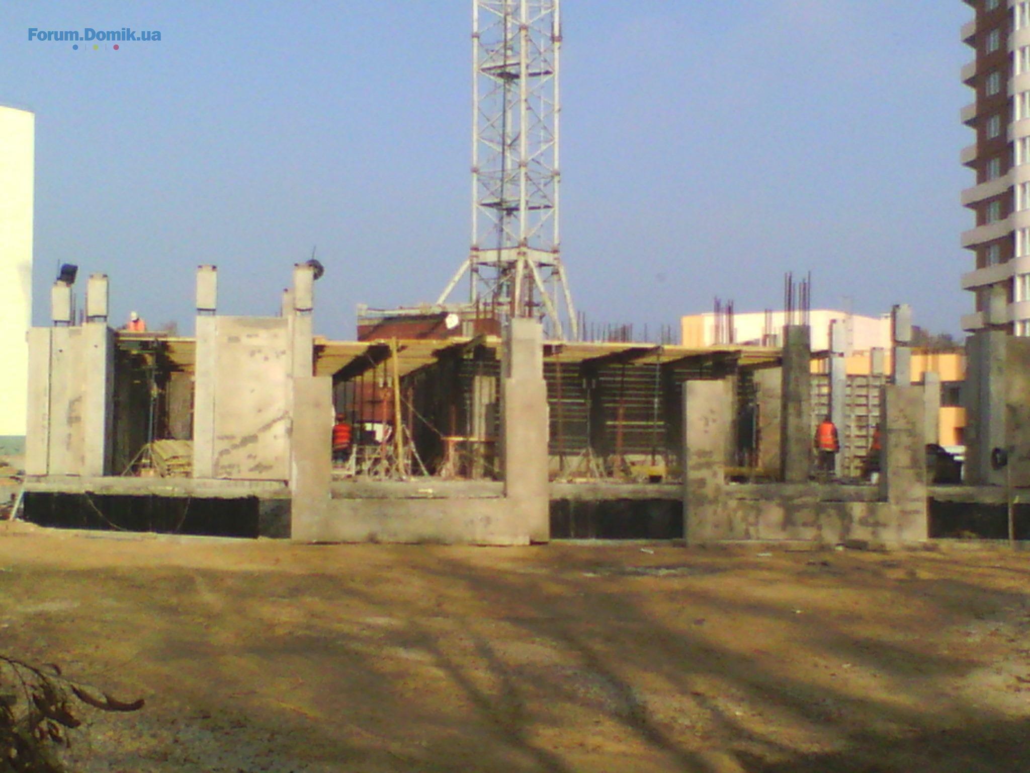

А что выбрали если не секрет?fartoviy
88
30 сентября 2014
08 ноя 2014 11:19
Проездом сфоткал сегодня.
masik 87
m8
16
07 ноября 2014
08 ноя 2014 12:07
Робота идет полным ходом!Это радует
