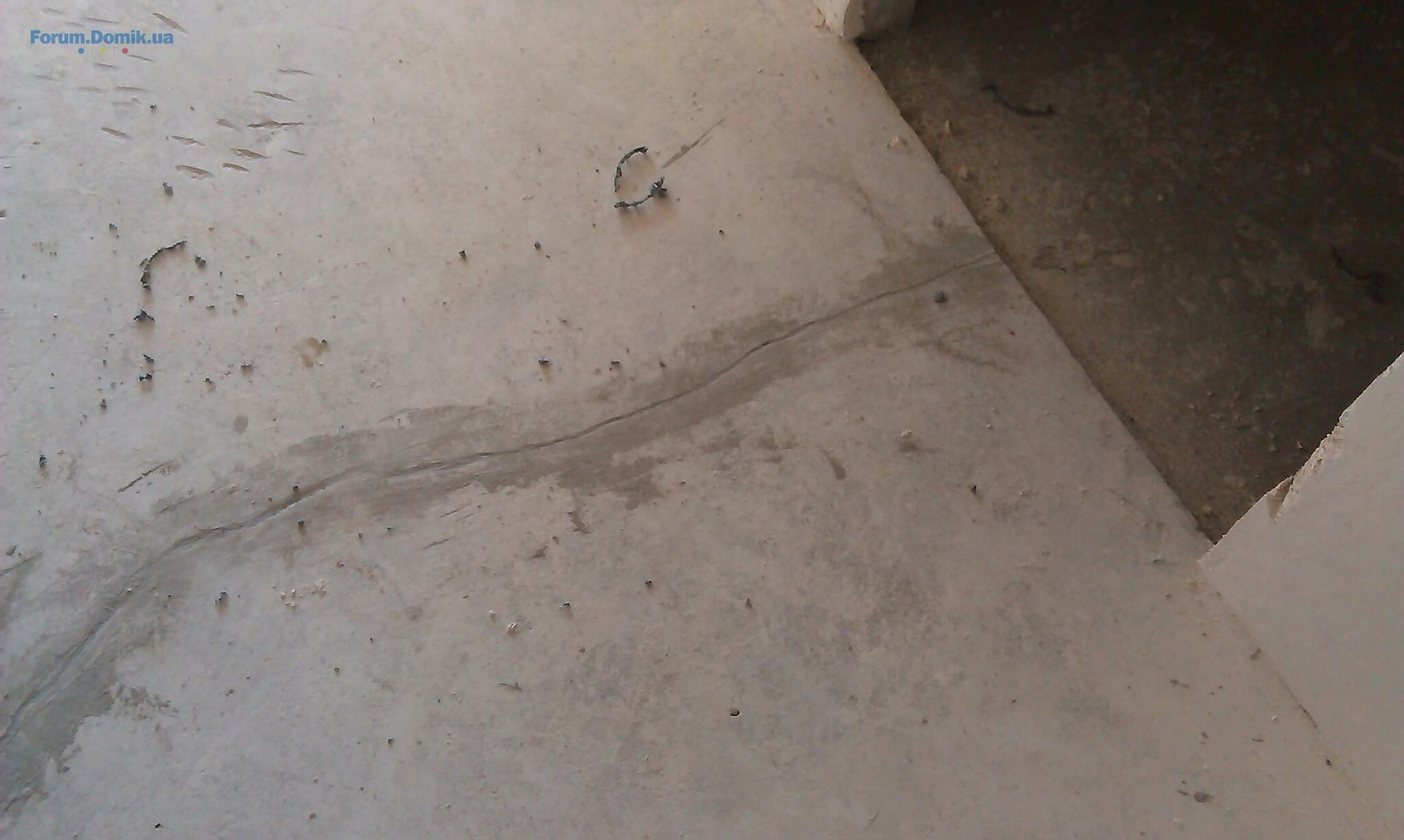

Цитата "malishka_31":И так теперь рассказую как у нас, несколько фоток скину завтра. При входе в парадный нас не пустили на лифт, пошли пешком.В холодных переходах довольно не плохо, стены с декоративной отделкой, прикольно. Поднялись довольно быстро, в силу того, что очень хотели попасть в свою квартиру. Зашли в квартиру, отделка квартиры показалась не очень качественно выполнена по сравнению с нижними этажами, специально спускались вниз. Подоконников нет, счетчики только на электричество, на воду не стоят.Трещина в стяжке пола также есть.Зашли в ванную-туалет и были очень удивлены сюрпризом, который заключался в том, что кто-то сходил по большому в несуществующий еще туалет))). Просьба к застройщику, прежде чем кого-то пускать на просмотры обеспечьте комфортный просмотр без сюрпризов, а то как-то не приятно стало от увиденного.Когда спускались вниз, то заметили только 2 строителей, большинство работало на Мокко.В остальном вроде ок. Надеюсь при передачи квартиры все доделают и сюрпризов не будет.
У нас все тоже, но без "сюрприза". Но трещин в стяжке пола как на меня так многовато... что не очень радует(((

По поводу трещин в полу. Говорил с знакомым инженером-строителем. Сказал следующее:
При такой площади если все сделано по технологии трещин не должно быть вообще, могут быть только волосные трещины (паутинка). Если есть большие трещины значит нарушили технологию (вдоль стен должны были выложить специальный материал, на подобии пленки, которая позволяет расширяться бетону, чего скорее всего не было сделано). Советует в первую очередь простучать пол вокруг трещин, если нет пустот то это не критично будет держаться (если было бы такое на улице то разрушилось бы после первой зимы, в отапливаемом помещении должно держаться), если есть пустоты то разрушиться - вопрос времени.

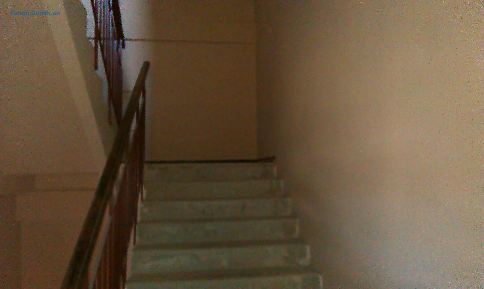

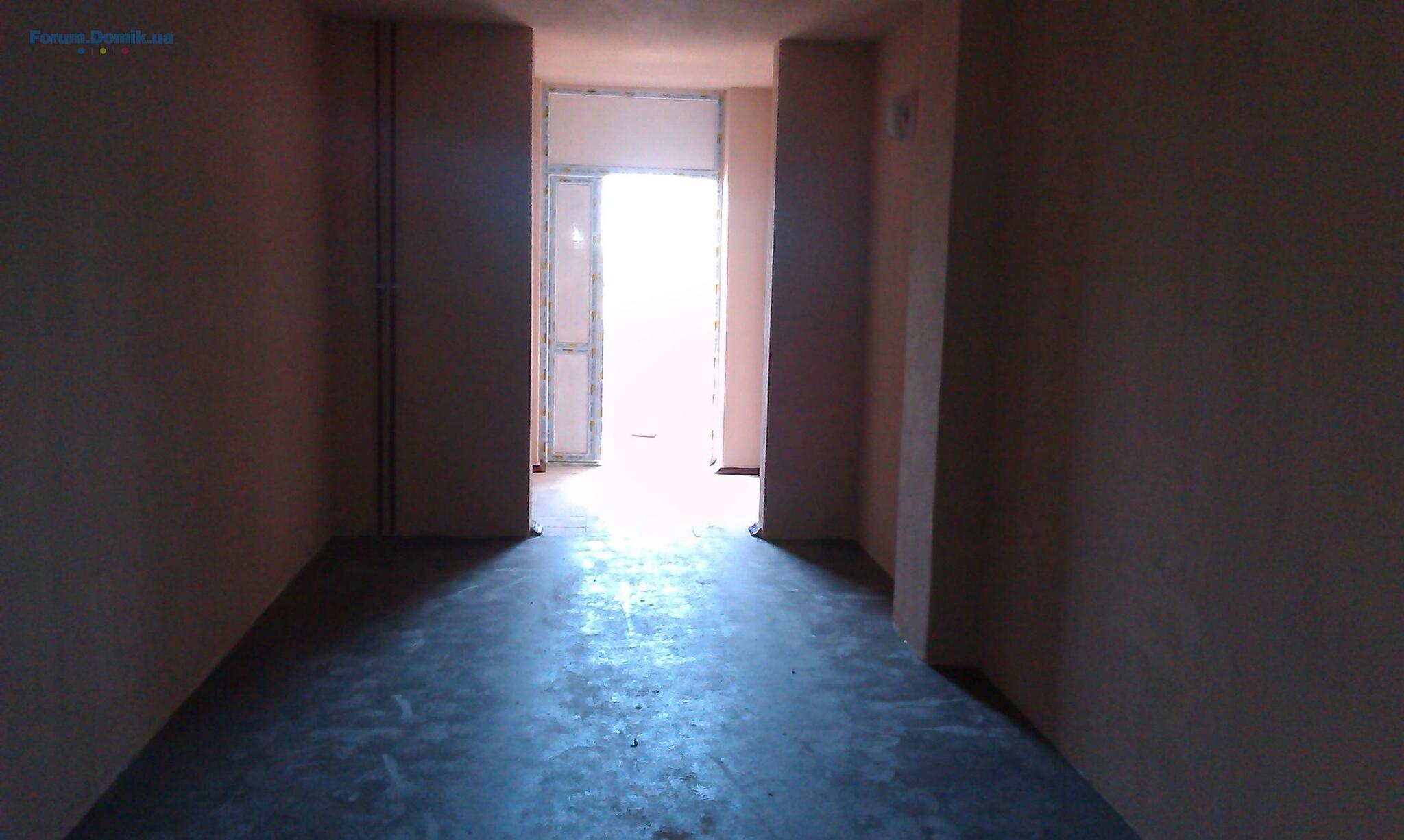

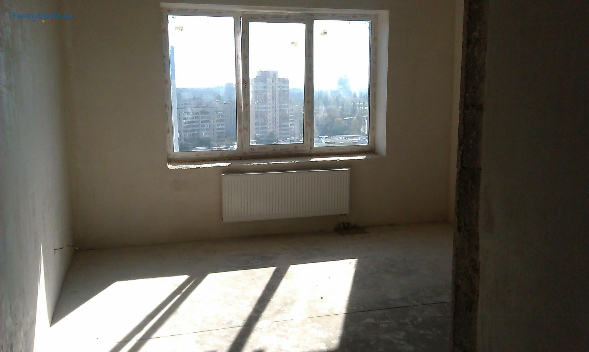

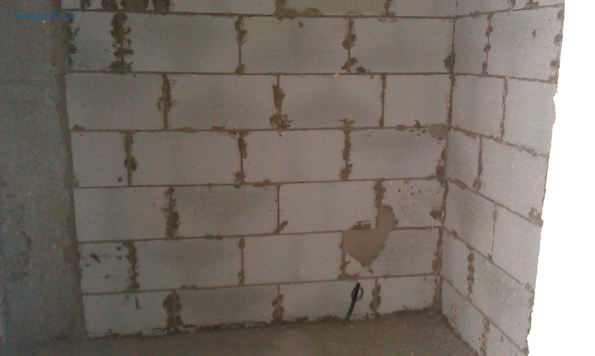

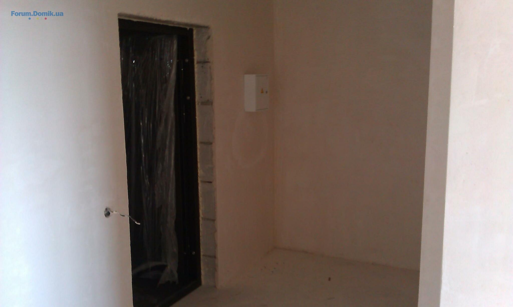

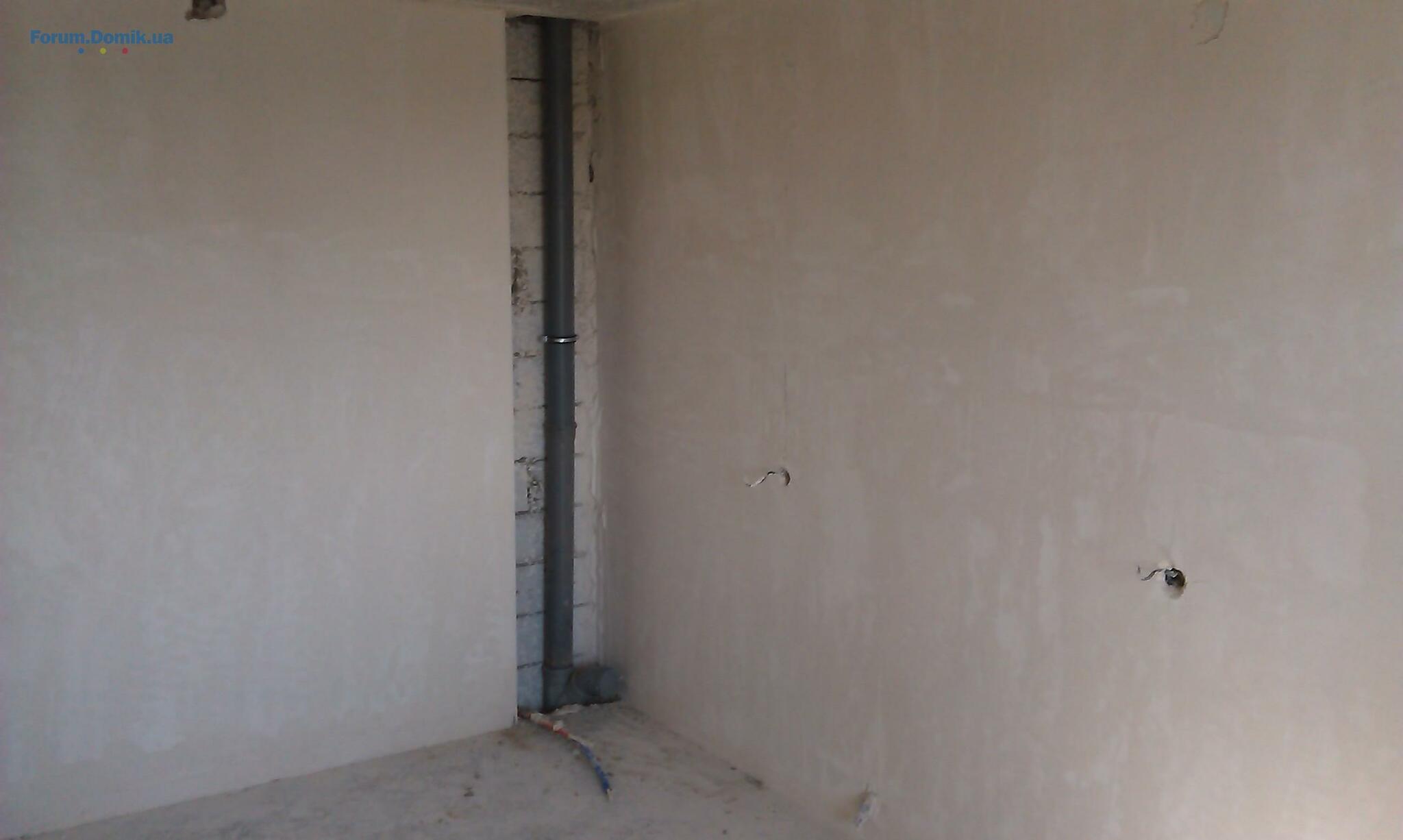

malishka_31
181
01 апреля 2014
09 окт 2014 06:52
Наши фотки, сразу извиняюсь за качество.

Цитата "cverchok":По поводу трещин в полу. Говорил с знакомым инженером-строителем. Сказал следующее:
А если не подписать акт-приема передачи, то они должны будут все качественно исправить или теперь как нам поступать? У Вас ведь тоже есть трещины, что думаете делать подскажите пожалуйста, если в курсе?
Что делать тоже не знаю, и посоветовать нечего. Опять же как писал, если нет пустот то проблема несерьезная и то что замазали трещины должно хватить по идеи, а если есть пустоты то
