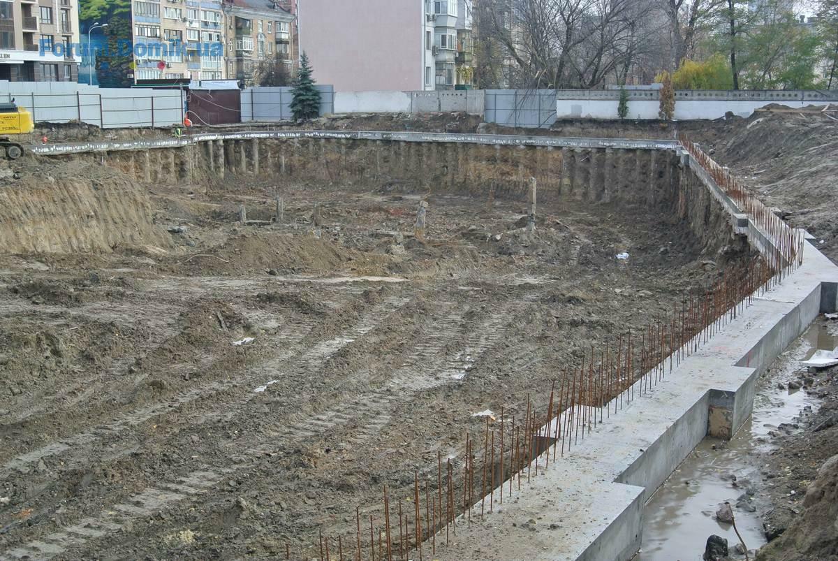

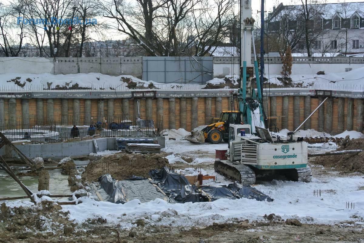

21 дек 2015 20:53

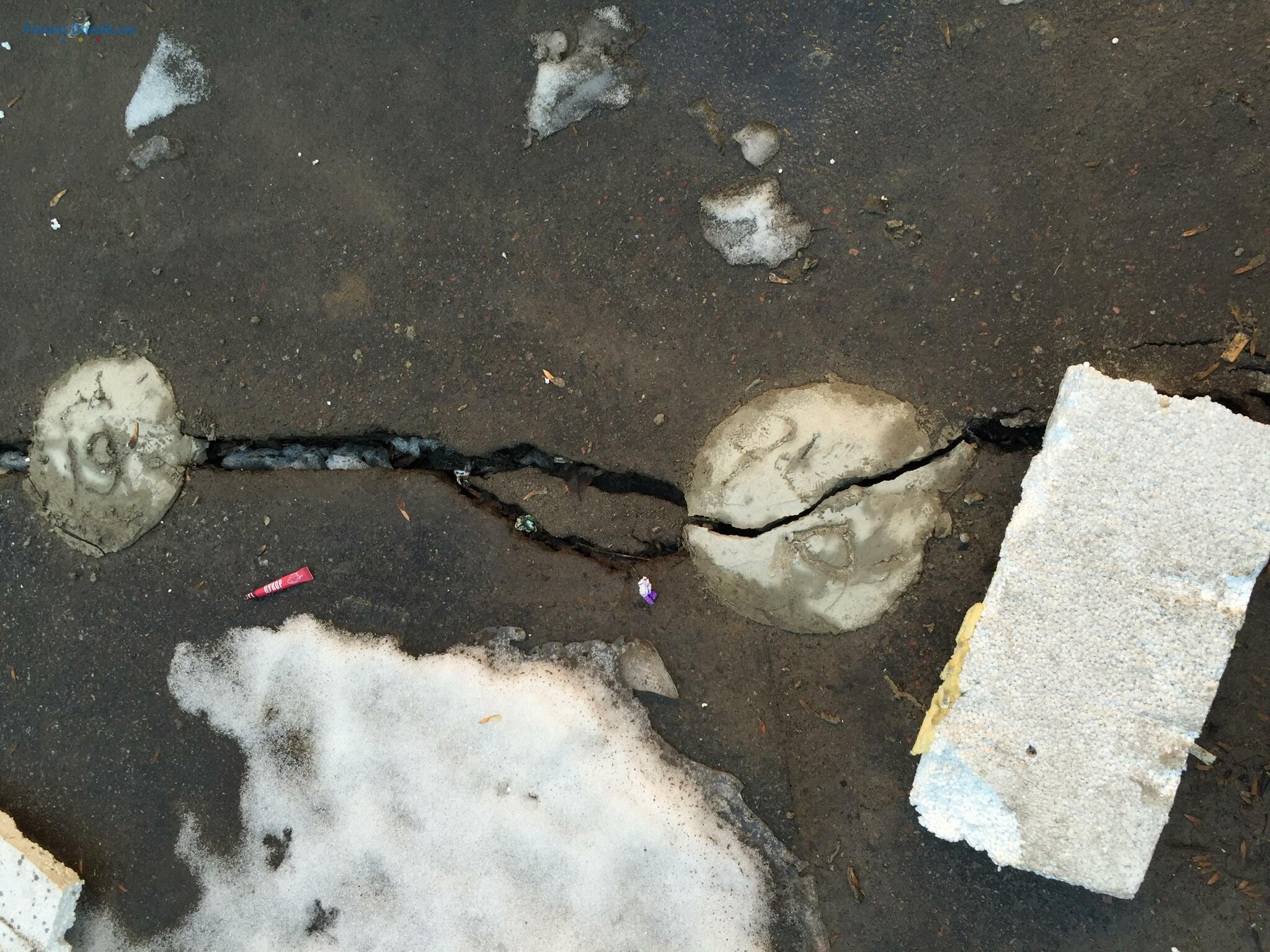

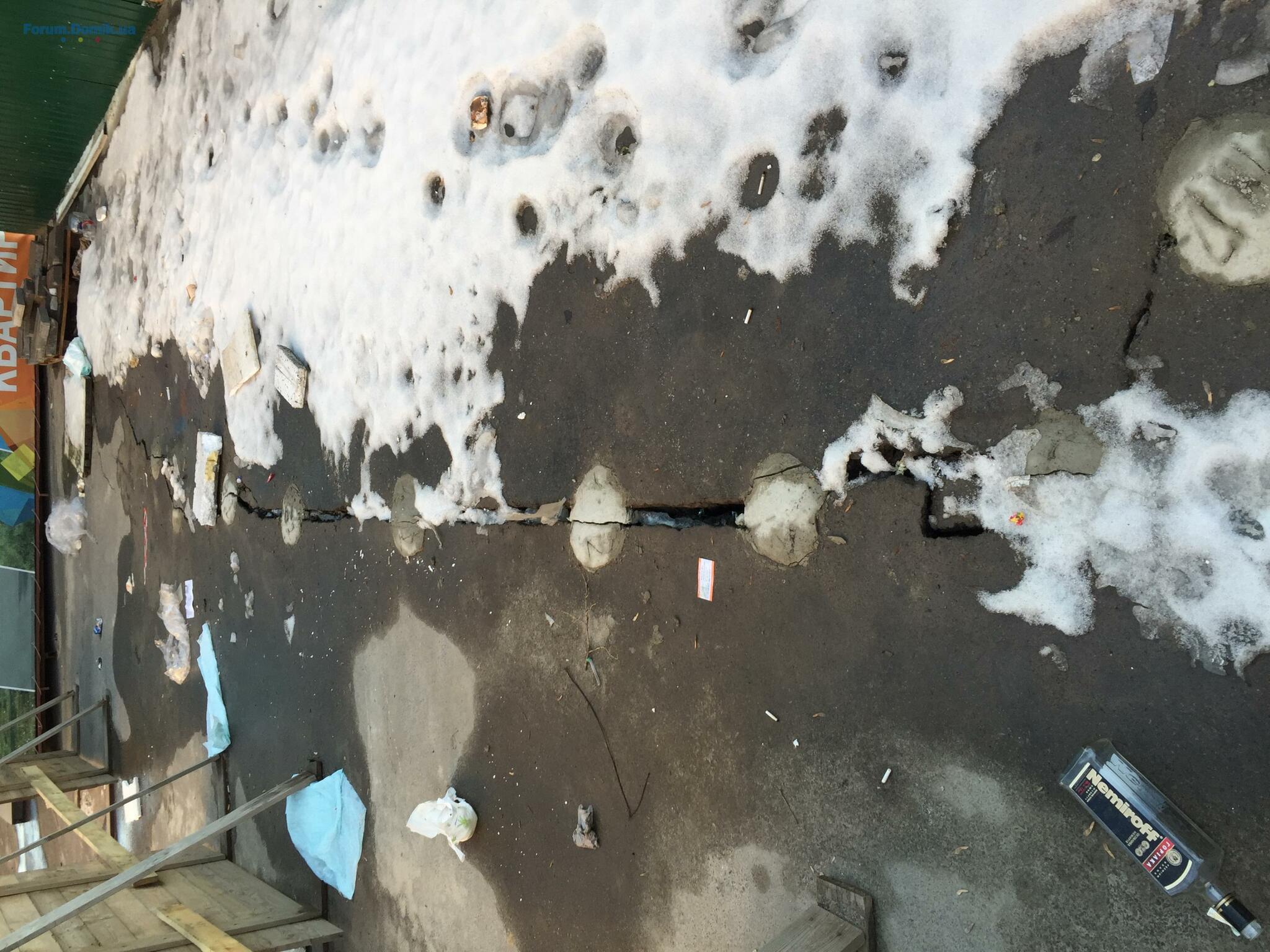

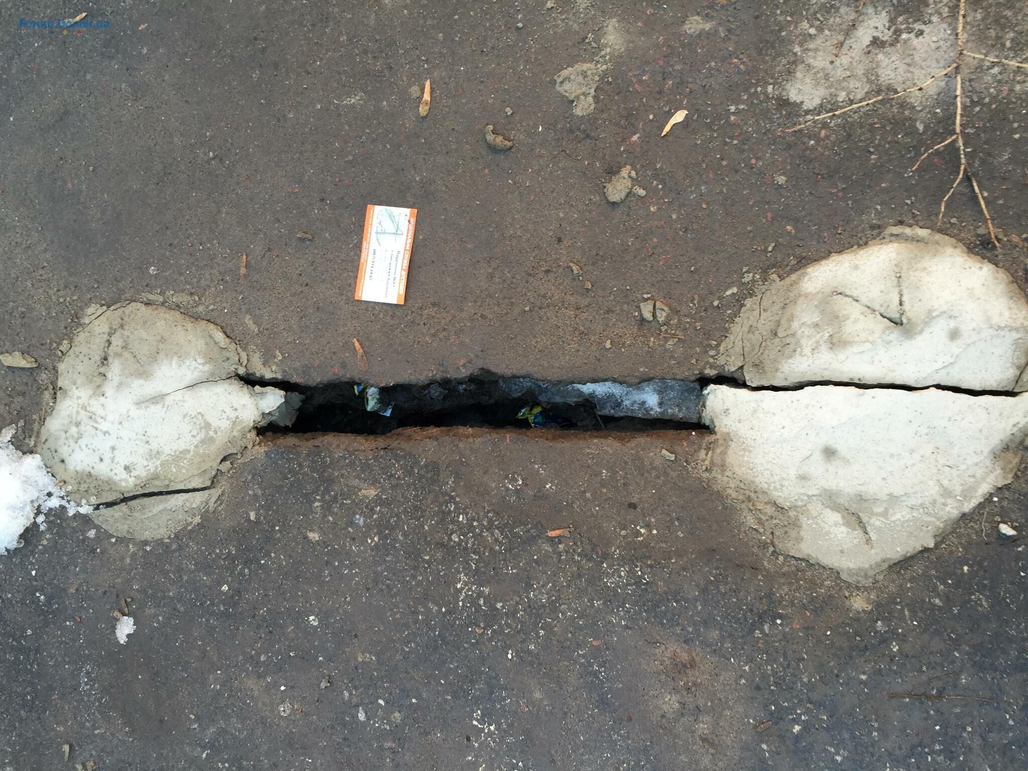

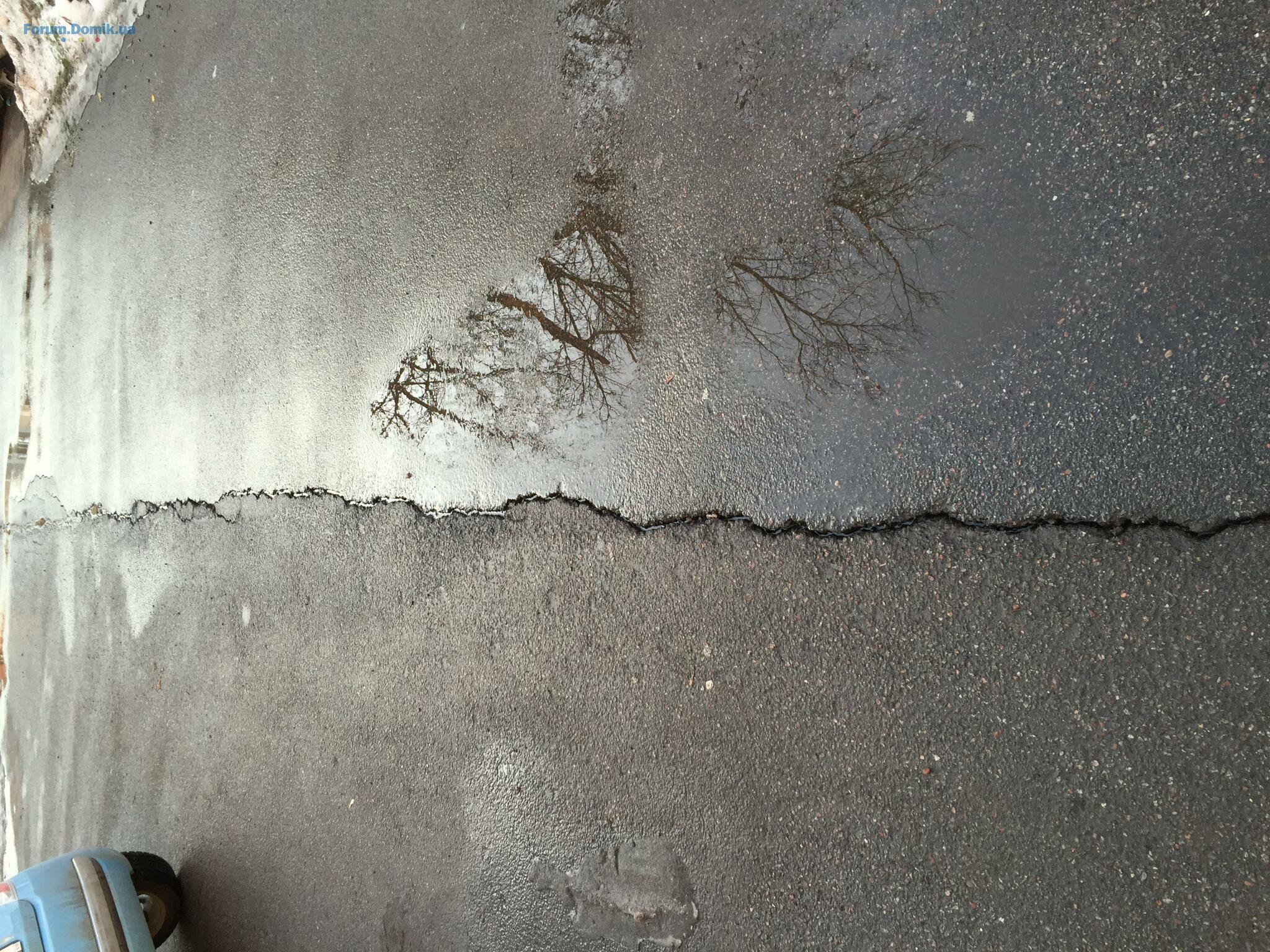

Цитата "Ckopik":https://1551.gov.ua/feedback/check/?CallCode=О-12683&CallYear=2015
На фото явно видны свежие трещины. А это, уже серьезные заявления. Теперь, кто-то должен взять на себя ответственность, за "Разрешение" на дальнейшее строительство. Не думаю, что грунт сможет выдержать такую этажность. А вот парковку в несколько этажей вполне возможно.
ого, да там приличная трещина пошла
Не создавайте панику. Трещина идет вдоль дороги, Она слишком правильной конфигурации.Это свидетельствует о том, что под дорогой срорее всего проложены трубы (возможно теплотрасса). Возможно произошел подмыв грунта и как следствие образовалась трещина.
Откуда информация? Документально можете подтвердить?
Вы, эксперт в области "Оцінкі зсувонебезпечних районів"?
Или это просто Ваши домыслы?
Здесь представлены весьма серьезные факты, влияющие на безопасность дальнейшего строительства и для окружающих объектов и проживающих здесь людей.
Для существующих и будущих инвесторов, это очень важно!
А посты типа:
ничего оправдательного в сторону застройщика не дают.Цитата:"Скорее всего"
Необходимо заключение профессиональной комиссии. Нужен документ!!!
Согласна, нужен документ !! Т. к. на фото совершенно не понятно откуда идет трещина, нужно заключение проф. комиссии потому что напротив идет еще одна стройка и проблема возможно из-за этого строительства, т. е. жк Хоффмана.
Так что ждем документального подтверждения.

да-да, трещина возле котлована Шевченковского именно из-за Хоффмана, который находится через дорогу

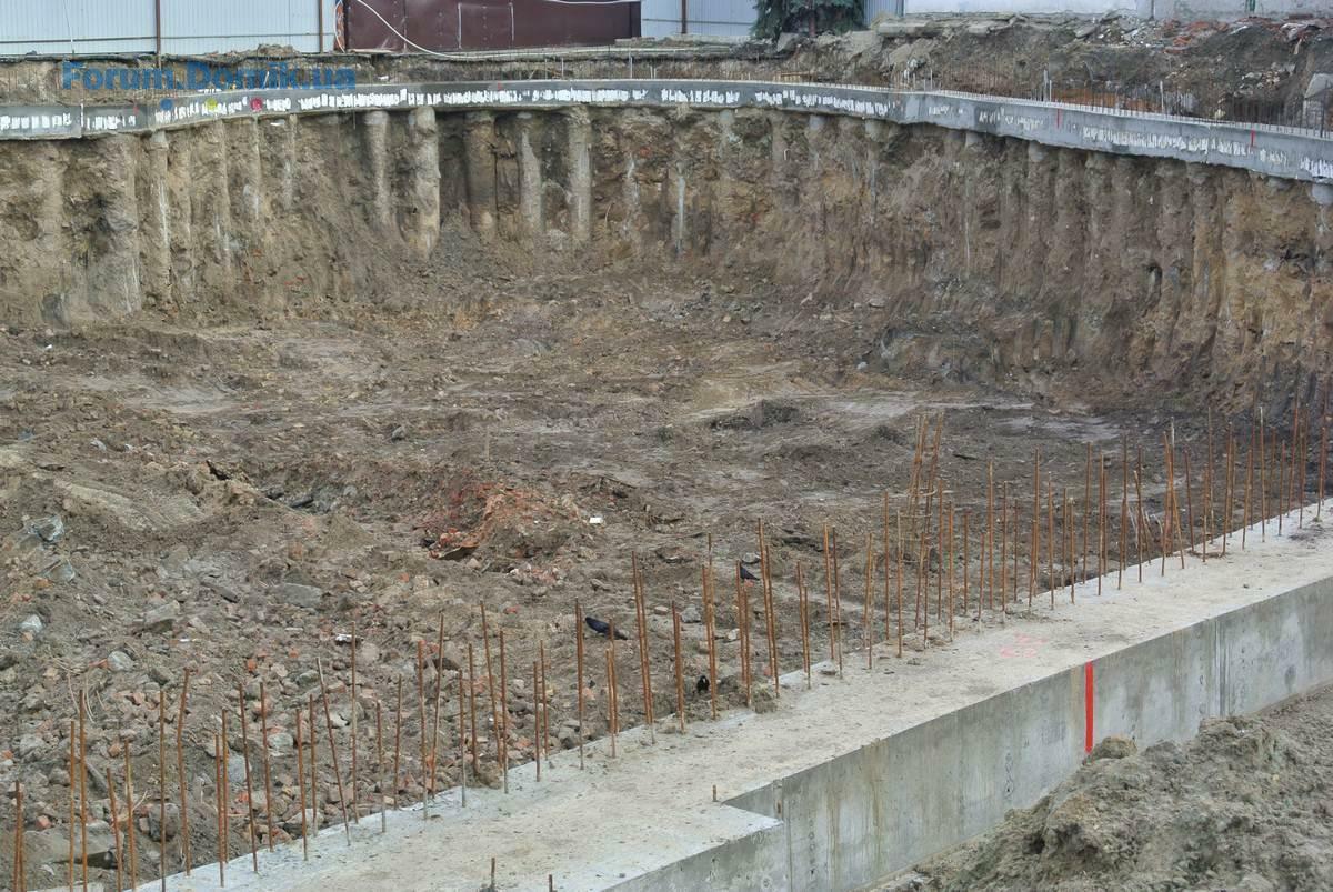

На сегодня есть 3 больших трещины - по периметру котлована - обойдите и посмотрите. Трещины появились совсем недавно и растут вместе с котлованом :faceoff:

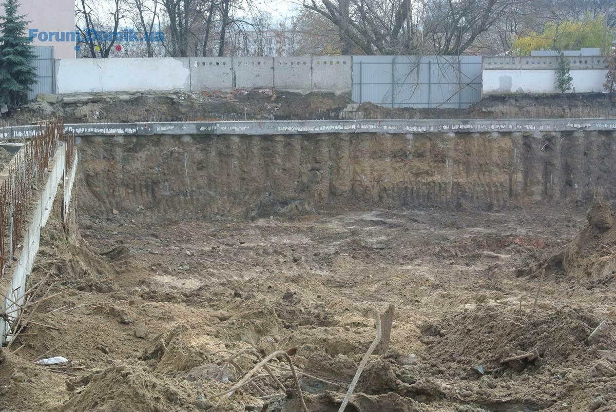

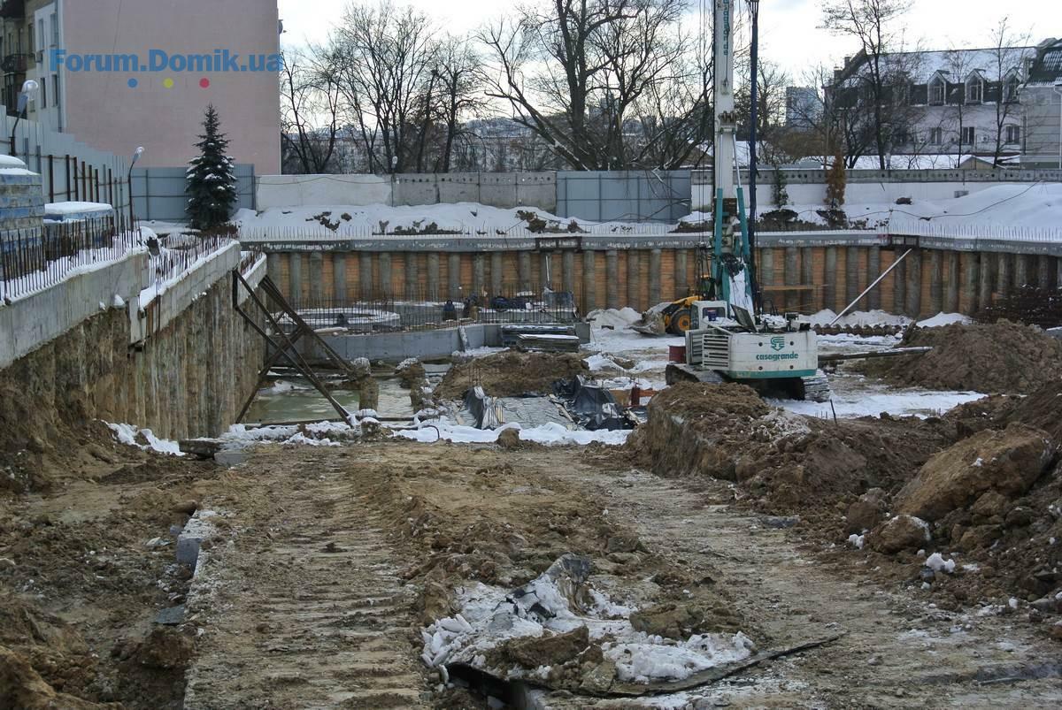

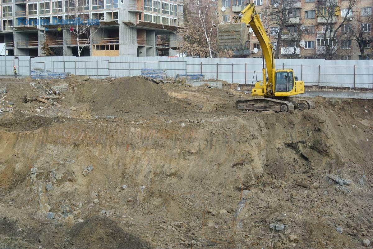

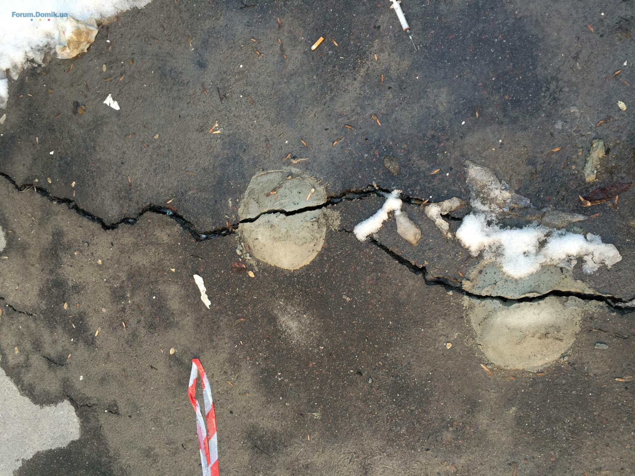

Сдвиг грунтов по периметру котлована сильно прогрессирует. За последний месяц Ширина трещин увеличилась в 1.5 раза; растрескались все метки - Ширина доходит до 75 мм. Соседние дома и флигель могут не пережить строительство этого одоробла.
Фото прилагаются.
Фото прилагаются.
