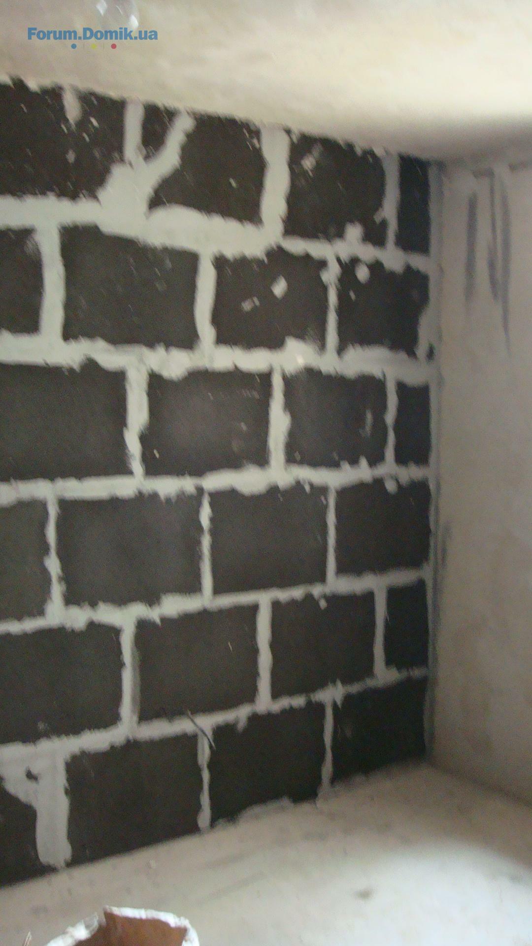

Я бы не дергался с юристами. В договоре ничего нет, дом можно строить хоть из картона.
Мое мнение, - нужно продолжать апеллировать к здравому смыслу, напоминать о том, что при недовольных инвесторах первого дома, строить планы на успех в Киеве немного заблаговременно.
Я очень хочу их хвалить, задумка отличная, отдел продаж относится как к родственнику, НО.. застройщик/менеджмент (я не знаю, кто принимает эти "гениальные" решения по воде, стенам, дверям и пр.) ведет себя отвратительно.
Именно по причине возникновения подобных сюрпризов, для себя я принял решение НЕ инвестировать в Шервуд на данный момент, естественно поделился аналогичной информацией с друзьями, которые тоже присматривали жилье в этом районе. Они тоже отказались.
Будем надеяться, что ситуация изменится в лучшую сторону.

1. Окна – это и красота, и большая проблема.
Алюминий – это хорошее решение (вид, нет коррозии, нет деформаций температурных, прочность), но внутренние части будут потеть зимой даже при хороших «мостиках холода» в профиле. Вроде звучало что внутренняя рама будет мет-пластик – это будет лучше чем алюминий.
Теплопотери через окна будут очень большие (большой размер и теплопередача). Нужно быть готовым платить больше за отопление.
Чем бы не заполняли стекло-пакет (аргон) решающим фактором будет толщина пакета.
Запотевание зимой: по-моему этой толщины и двух камер должно хватить даже для влажной кухни.
Увеличить глубину окна снаружи невозможно, а изнутри зимой крайне желательно закрывать шторами и тп., а иначе все тепло наружу уйдет. Хотя любое «утепление» окна изнутри сместит «точку нуля» в квартиру и, как следствие, появится конденсат.
2. Отопление (связанная с окнами задача)
Мне кажется что проще, эстетичней и экономней поставить два вертикально вытянутых радиатора у окна (на стенах, напротив друг друга). Я так сделал в офисе – там нас устраивает, но это офис. Если человек подходит к окну, то попадает в зону теплового излучения с двух сторон. Холодный воздух с окна подсасывают радиаторы и далее наверх в теплом виде.
Решение Застройщика (радиаторы у окна фронтально) - будут греть стекло и улицу, отдавая его тыльной частью радиатора.
Правда не будет конденсата, но какой ценой!
Вариант с вентиляторами (в полу) – кроме уже описанных проблем жилец круглые сутки будет дышать поднятыми с пола пылью и токсинами (если есть животные). Плюс обеспечить обдув в полу по всей длине сложно, а без него конструкция неработоспособна.
«Теплый пол» - воду нельзя, не забываем о ДБН (сырые зоны над жилыми комнатами). Плюс теплый пол опять-таки поднимает мусор в воздух.
Лучшая разводка (трубы) – это медь. Я удивился решению Застройщика для бизнес-класса.
Еще большее удивление - это отсутствие регулятора на тепло. И сделано это не спроста. Нужно понять мотивы и настоять на установке.

Хочу поддрежать мнение о том, что не стоит мешать подрядчику достраивать объект в срок!!!
Кому-то не нравиться, что у него перегородки 200мм (кто-то видно обещал, что будет видимо больше), кому-то стёкла не нравятся, отопление; ещё что-то в чьей-то купленной квартире ему лично не подходит, и поэтому этот кто-то почему-то решает, что всё надо переделать как ему нравится и не когда-то, а сейчас.
Лично меня устраивают стены из газобетона, и я знал об этом когда квартира предлагалась к продаже, то же самое и про систему отопления, и за стекла, а именно за их толщину 6-4-4 (кстати доказательств о том, что наружное стекло будет 4 мм, а не 6 я что-то пока не видел; если наружное стекло действительно тоньше 6мм, то это, согласен, серьёзный вопрос).
Если кто-то приобрёл кваартиру, а потом одумался, что ему стены не такие, отопление не такое, звукоизоляция не такая, то пусть он же сам за свои деньги и в свое время (после сдачи дома в эксплуатацию) и переделывает, всё как ему нужно.
Давайте лучше обсудим, почему проектанты так долго возятся с планами квартир; запросим у подрядчика план завершения объекта со сроками и с указанием промежуточных вех.
Выполнена ли проектная документация для дома? Что ещё необходимо проектировать, и когда это будет сделано?
Как вообще обстоят дела с поставками оборудования и материалов для объекта? Выдерживаются ли заданные сроки?
