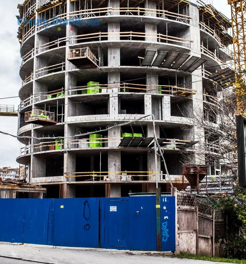

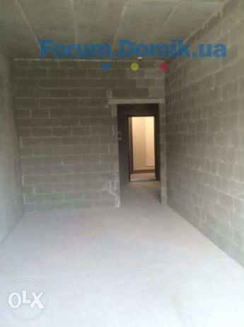

Точно могу назвать один - ЖК Skyline (стоимость 1 квадратного метра - от 63 870 гривен). Все перегородки (в том числе ванных комнат) выполнены из газобетона, кстати из точно такого же как у Нас в доме
.Во вложении - фото ЖК Skyline, на этапе строительства.

в Central Park всё внутри с таких блоков, и санузлы тоже(((.

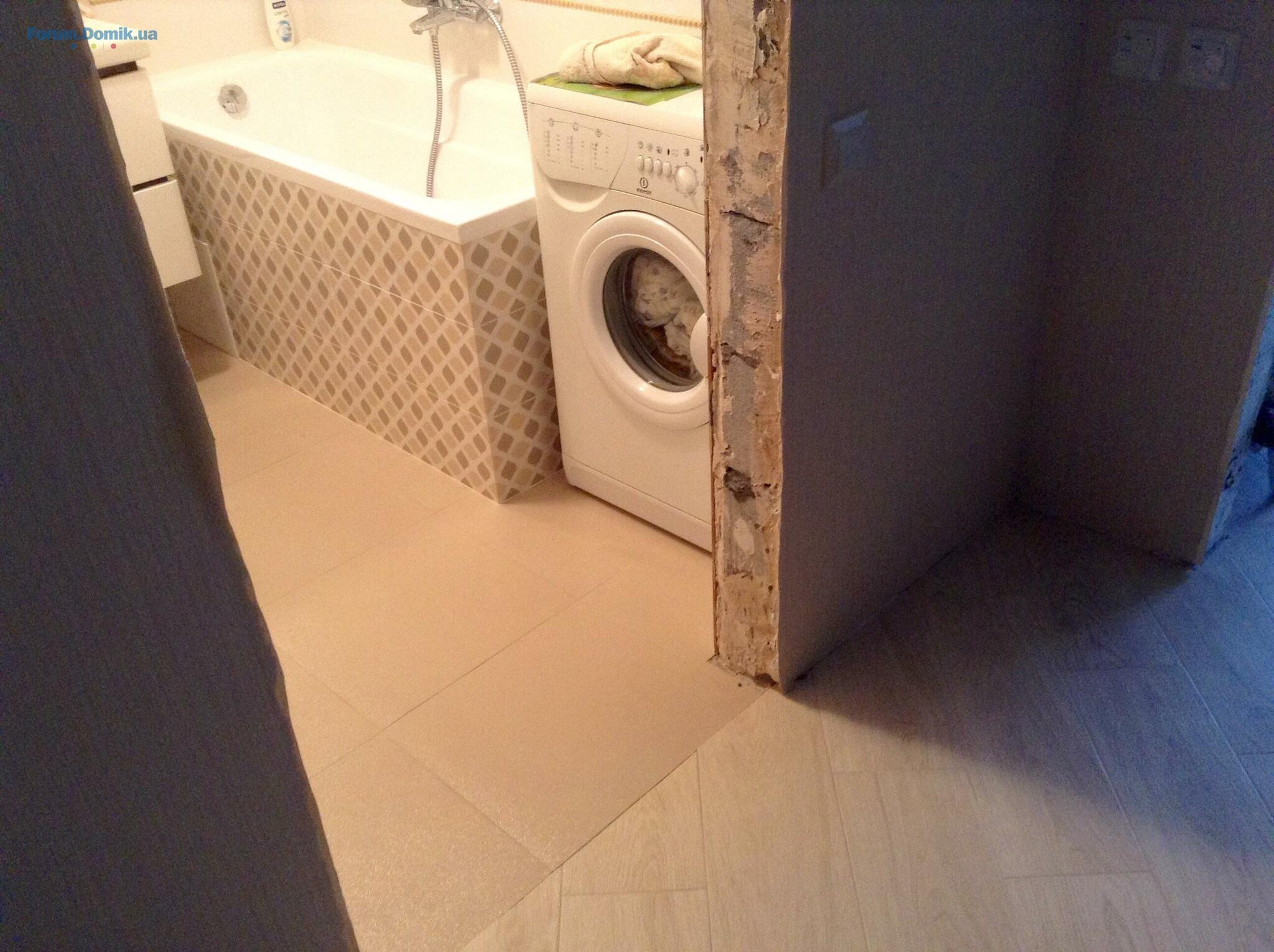

Фото дома на Верховинной,39 ,строил Житлоинвестбуд

Цитата "Ivga-kiev":Фото дома на Верховинной,39 ,строил Житлоинвестбуд
Это же эконом.

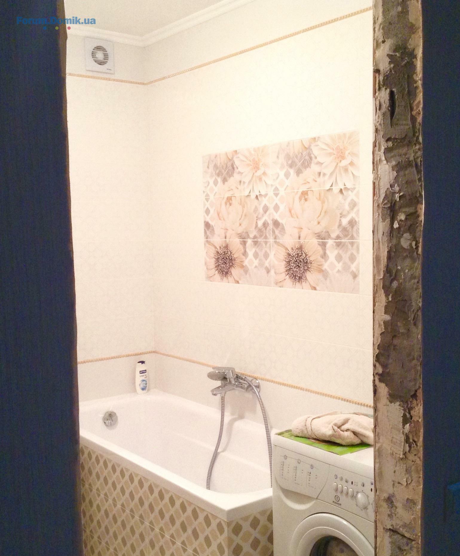

Это фото для сравнения,чтобы чувствовать разницу..))

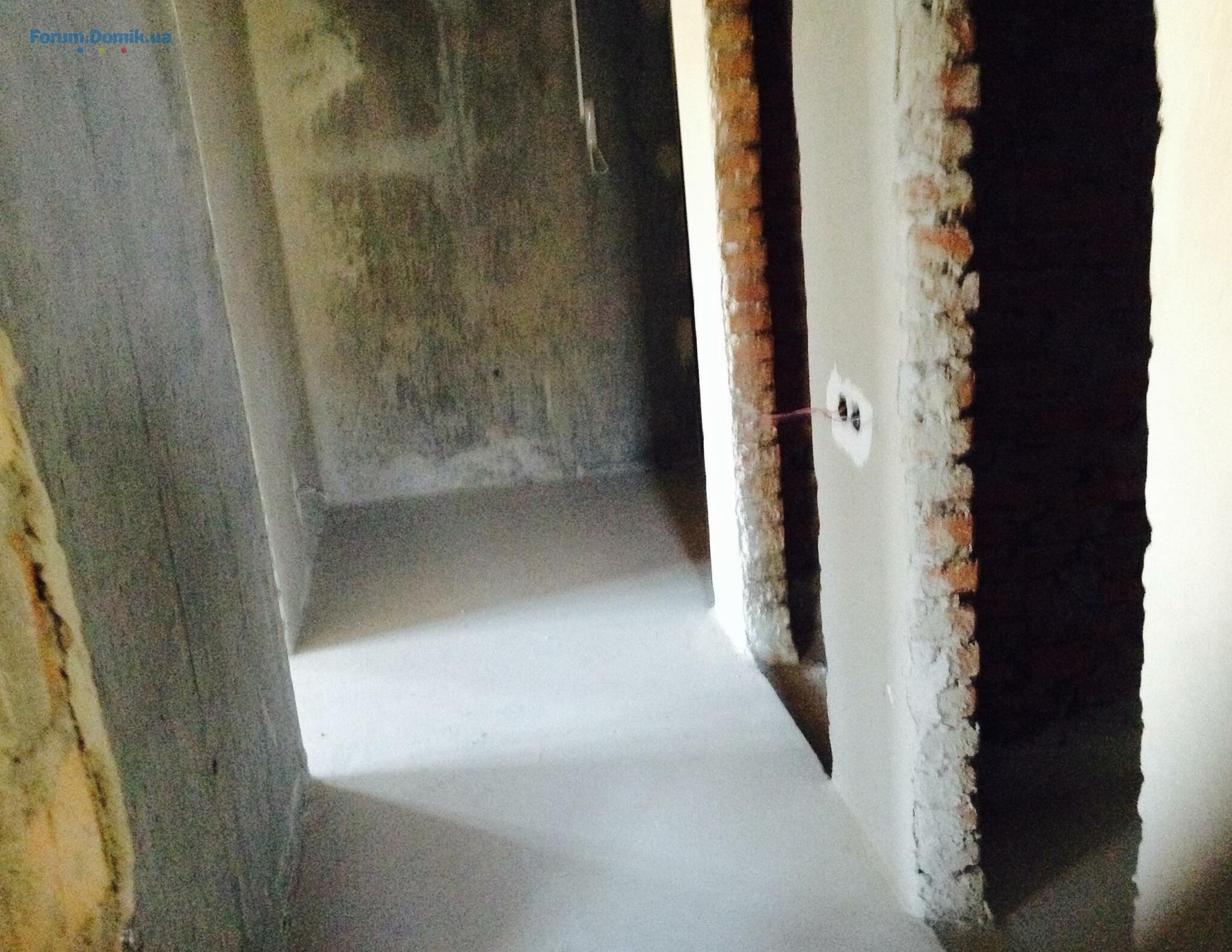

А это фото на Кольцова "Парковый"
