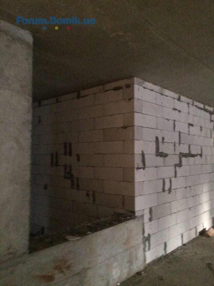

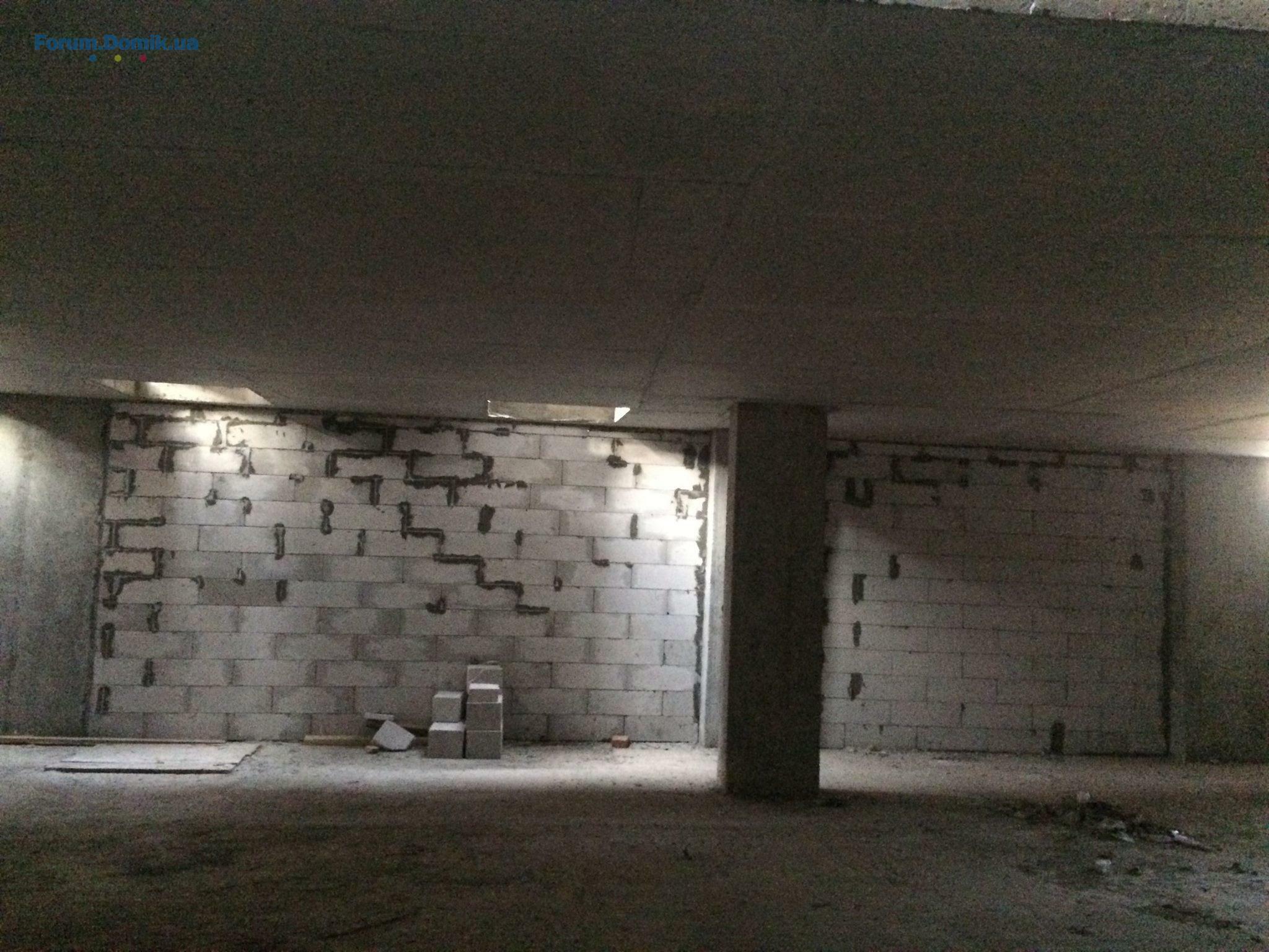

Цитата "helg":Что касается звукоизоляции, то газобетон проводит звук хуже кирпича.Это ОП сказал, что газобетон звук проводит хорошо?При одинаковой толщине с кирпичем он лучше. Если кладка, стыкипод потолком без пустот, как любят оставлять рамшаны. Но монолитно-каркасных домах звук перфоратора прекрасно распространяется по каркасу на 5-7 этажей вверх-вниз в стороны - спасибо металлу и бетону.
Газобетон проводит звук намного лучше кирпича. Но кирпич в высотных зданиях практически не используют из-за высокой массы. Фундаменты таких зданий потребуются слишком массивные, что приведет к значительному увеличению стоимости.
Fancy
173
08 ноября 2015
26 дек 2015 20:41
Цитата "helg":
Вы прочитали тут "стены санузлов из газобетона"Там или кирпич красный или , что хуже - гипсо-блок может быть. Они ж не полные идиоты
Стыки под потолком с пустотами, и мы видели своими глазами как рабочий заполняет их какой-то ватой .
В тоже время мы видели стены в санузле и они были точно не из кирпича
. На вид из того же материала , что и остальные стены.LexIT
338
27 ноября 2015
26 дек 2015 22:08
Не хочу вас расстраивать но все стены санузлов 100% именно из газобетона!
Можете зайти на стройки и увидите своими глазами.
Также имел возможность некоторое время жить в доме где внешние стены были из газобетона+утепление и могу ответственно сказать, что звук от улицы он проводит просто таки отлично!!!

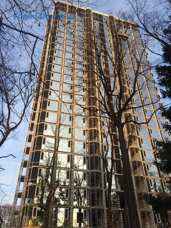

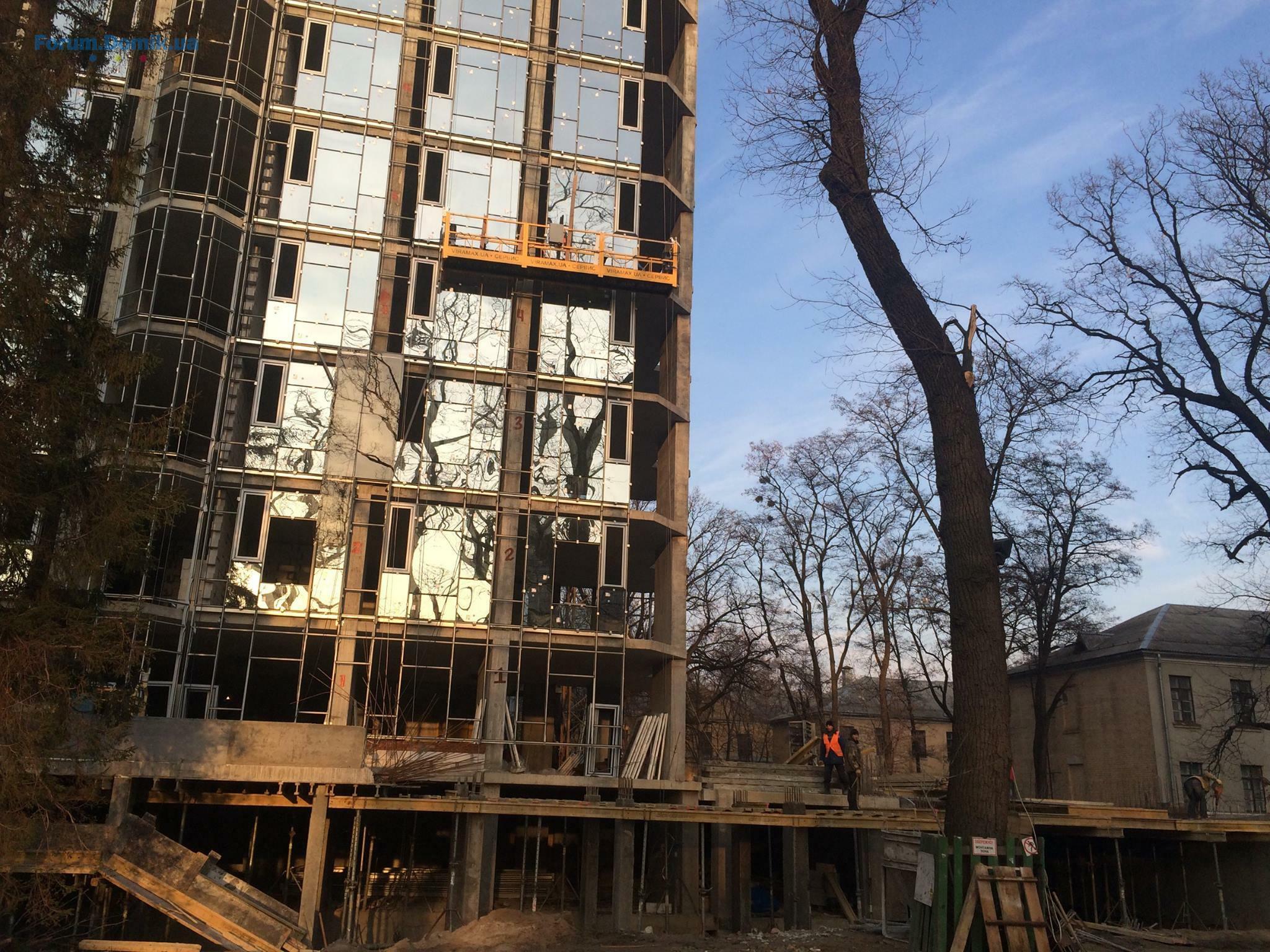

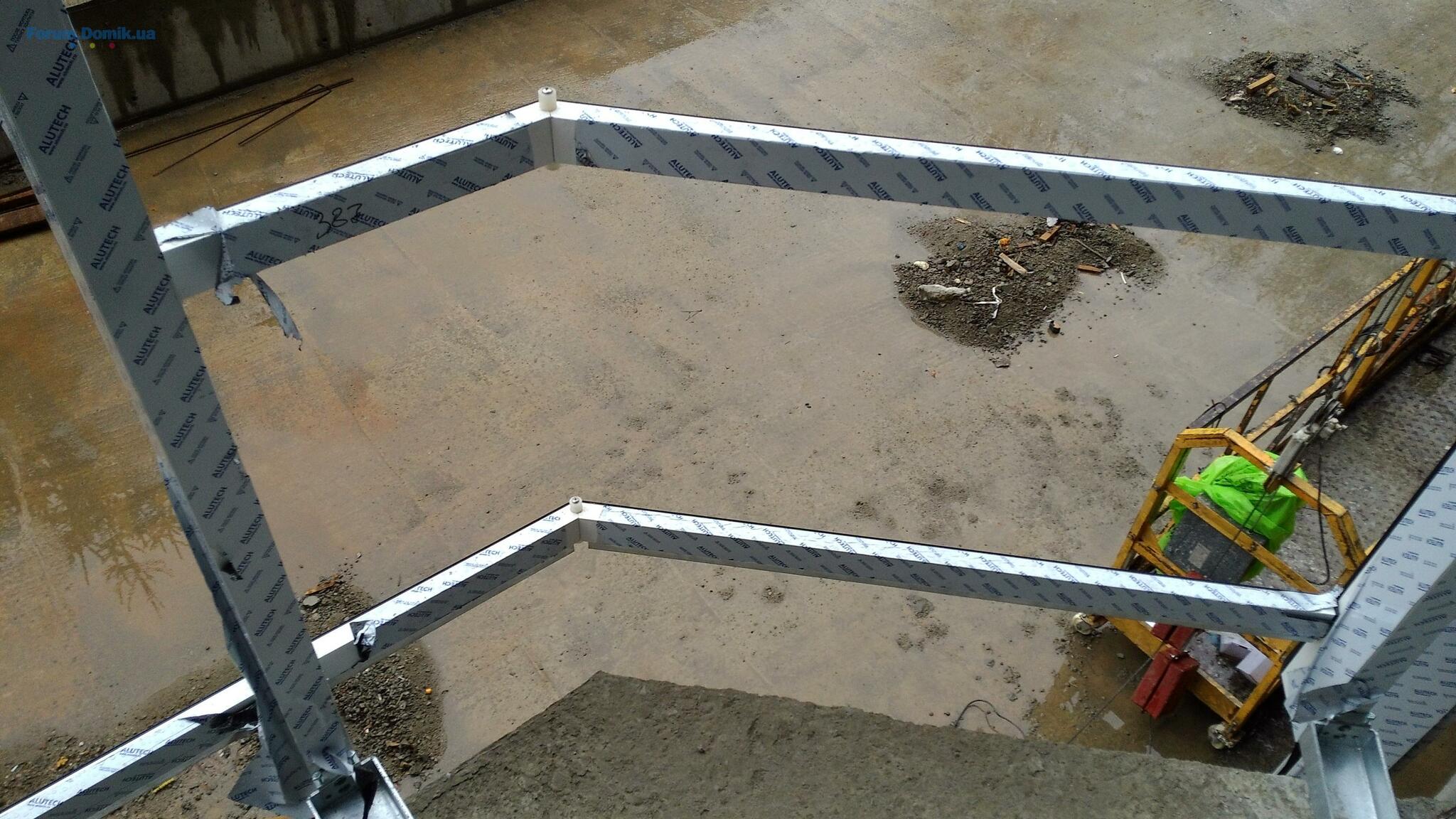

Новости от Застройщика, за прошедшую неделю (орфография и пунктуация сохранена):
" 1.Остекление фасадной части со стороны ул. Авиаконструктора Антонова вышло на завершающий этап;
2.Ведутся завершающие работы над пандусом вокруг дома;
3. Кладка межквартирных перегородок на 20-22 этажах, параллельно ведется кладка стен на 3-х уровнях паркинга."

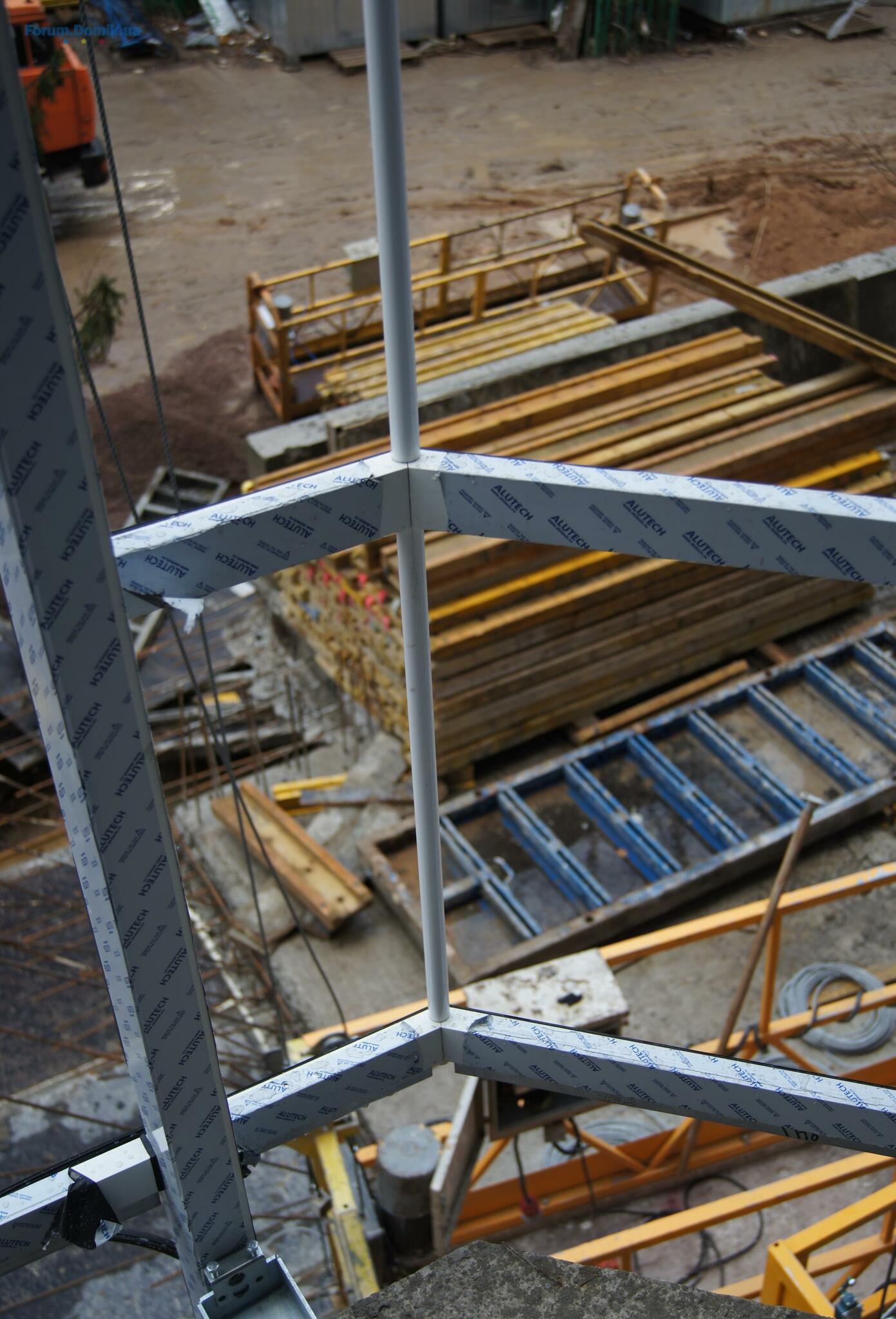

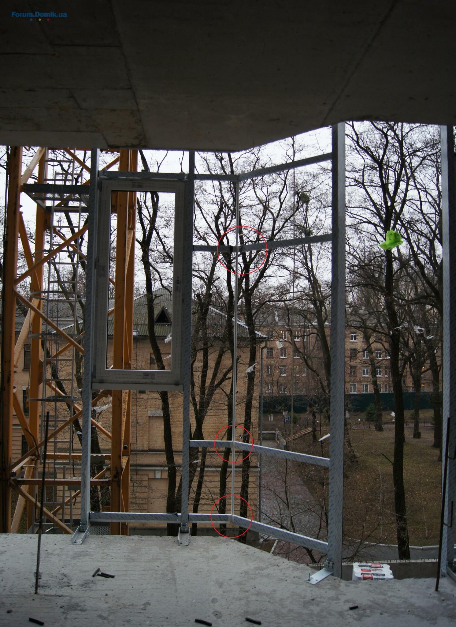

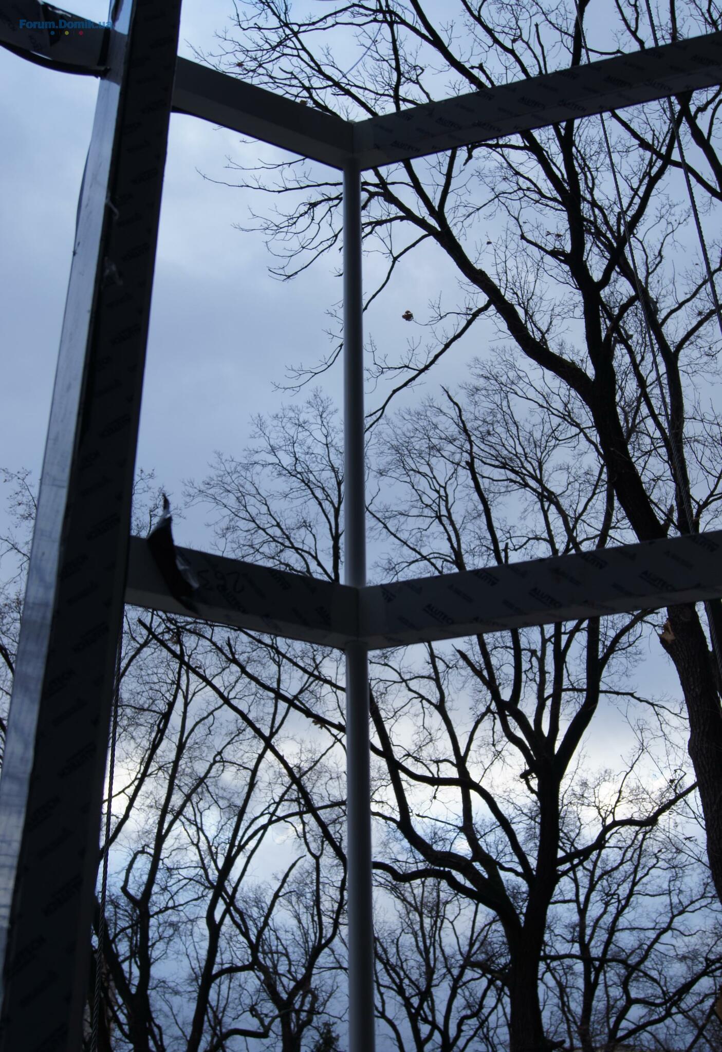

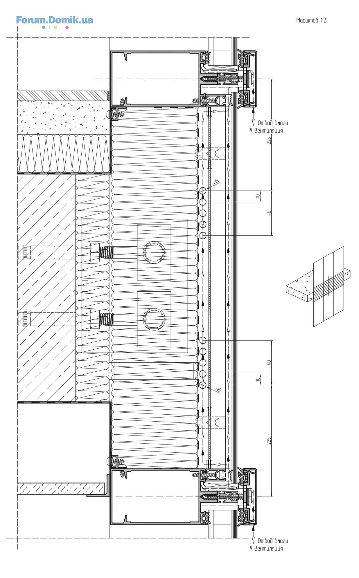

ЖК Sherwood, прошу Вас предоставить сечение узлового решения поворотного элемента (135 градусов) в полуэркерах и эркерах. В первую очередь, интересует схема установки стеклопакетов, их крепление и изоляция на углу разворота соответствующего элемента.
AOS
416
13 августа 2015
28 дек 2015 15:27
ЖК Sherwood, прошу Вас уточнить, соответствует ли (будет ли соответствовать) схема сечения узлового решения (во вложении), реальной применённой схеме обустройства межэтажных элементов. В первую очередь интересует схема теплоизоляции, пароизоляции и отвода влаги.

Цитата "AOS":Новости от Застройщика, за прошедшую неделю (орфография и пунктуация сохранена):
Стеклят и правда быстро. спасибо за фото. Жаль застройщик молчит касательно неудобных вопросов.
Damo
D
81
20 сентября 2015
28 дек 2015 15:36
Уважаемый АОС, большое спасибо! Кстати, ваши фотки( 26.12.2015) фасада со стороны Антонова свежее, чем фотки Шервуда( 28.12.2015) Смешно, но это факт!!!!
