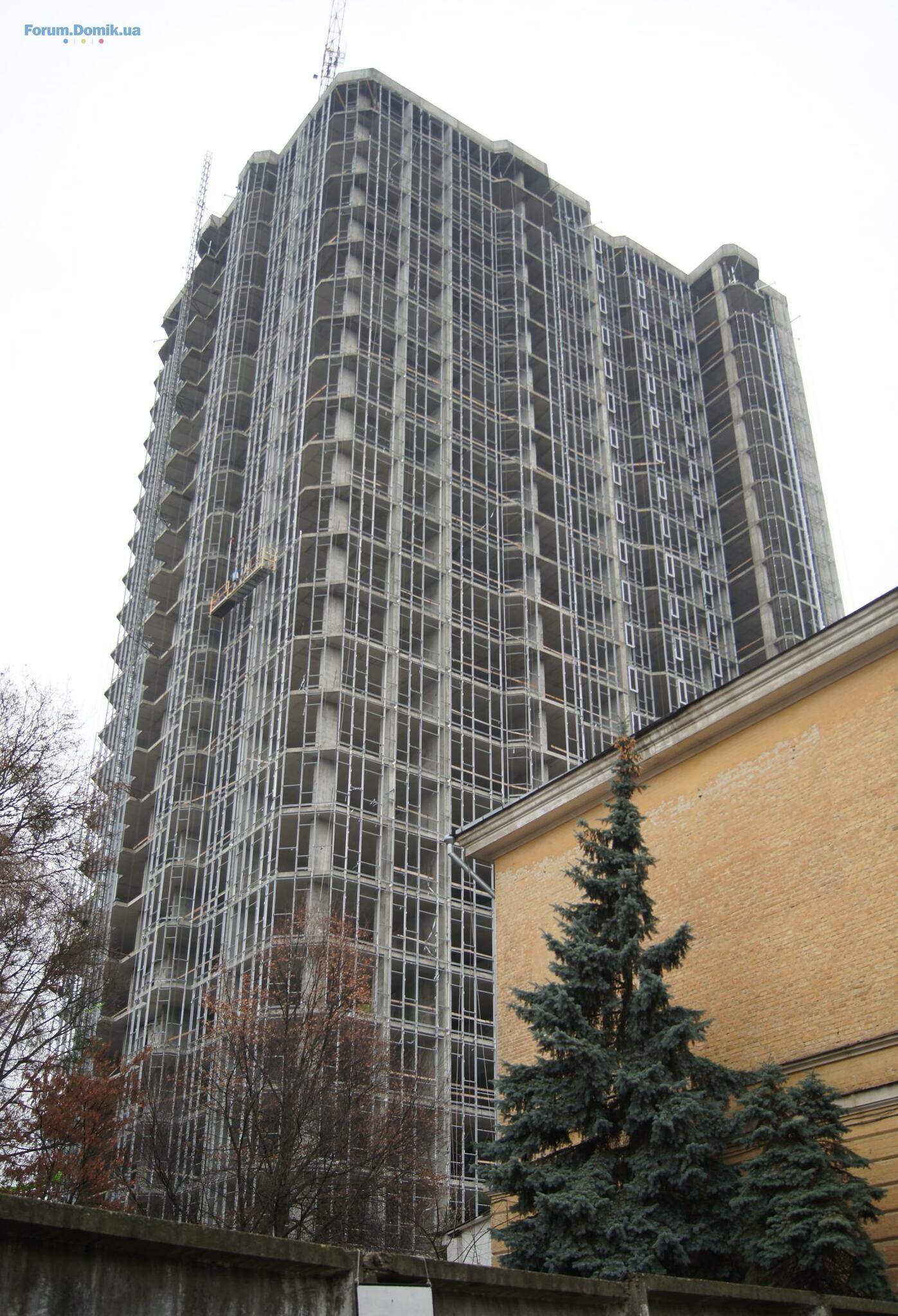

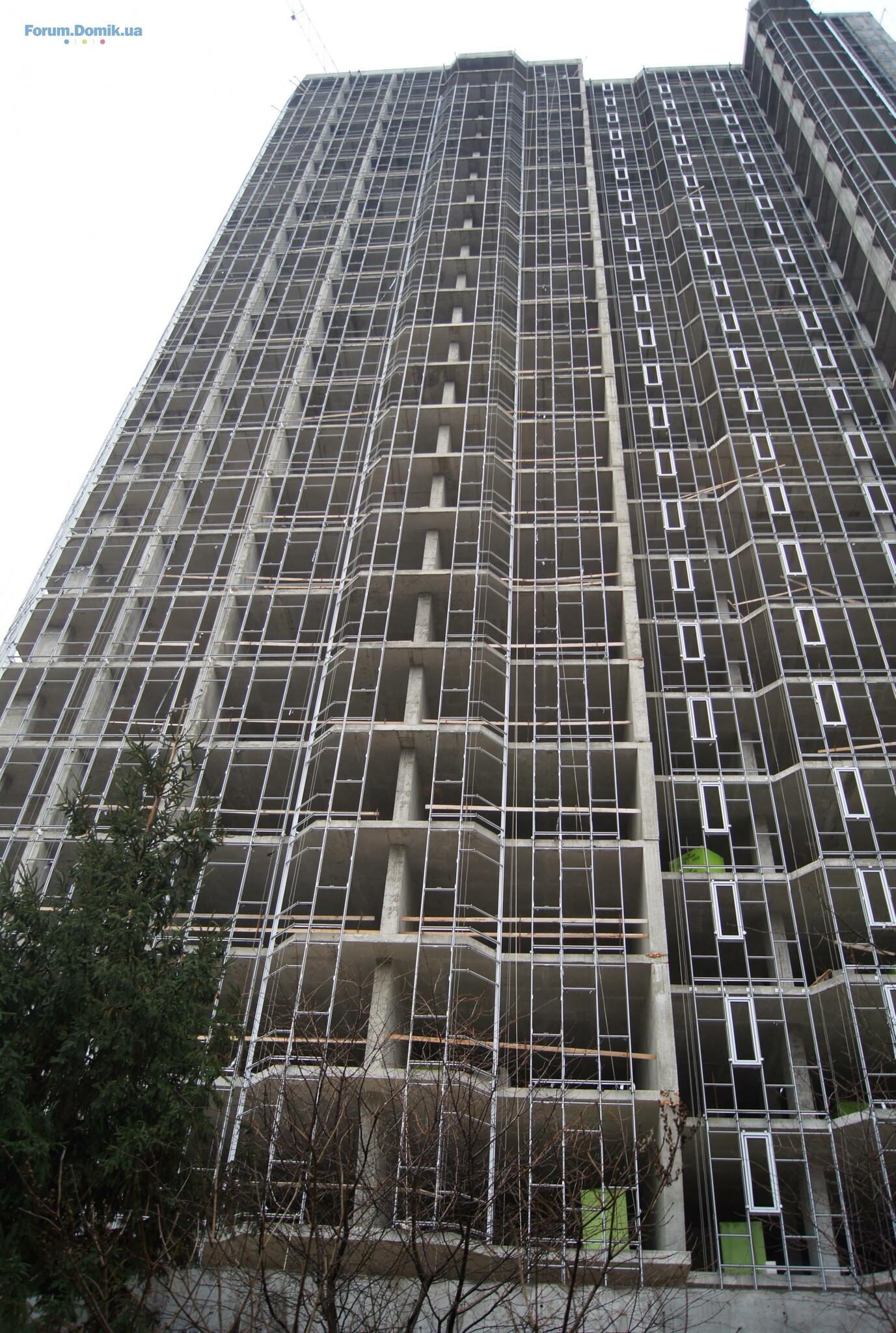

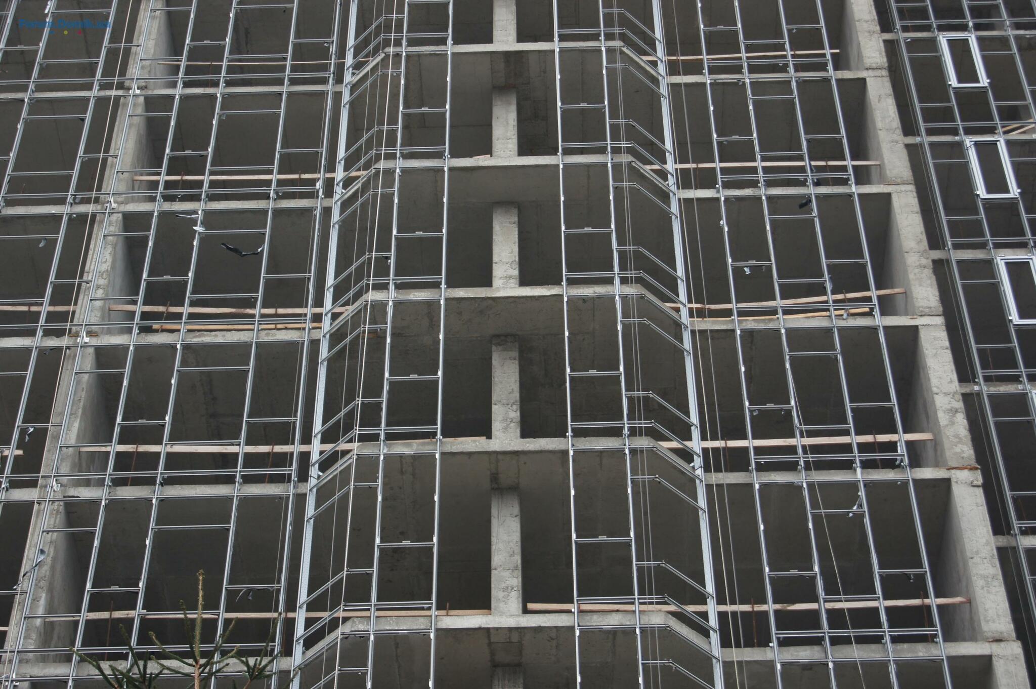

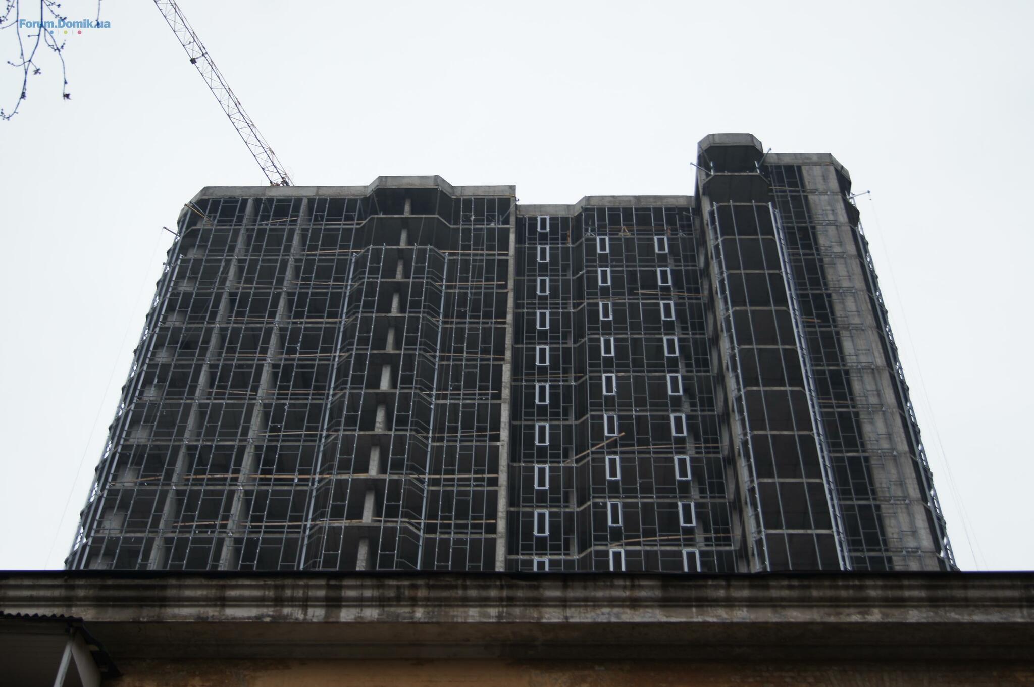

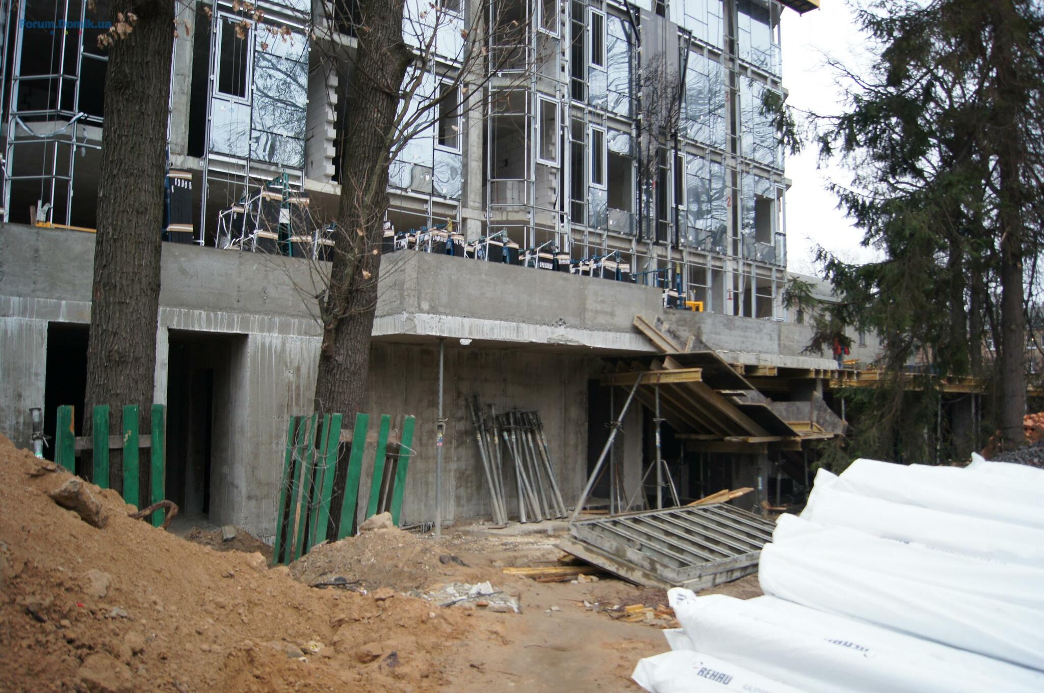

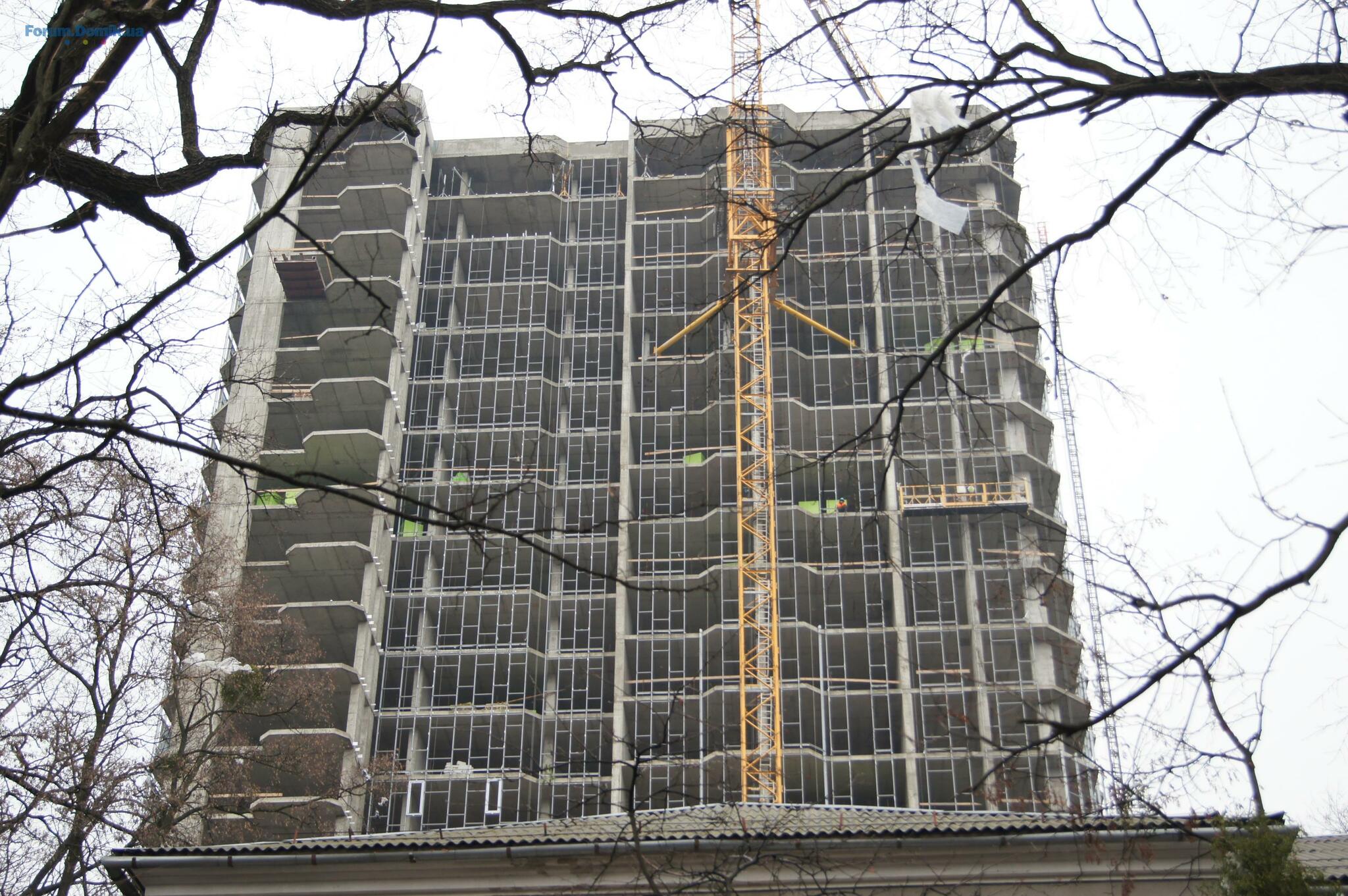

Всем добрый вечер.
Роботы идут полным ходом по все направлениям (монтаж алюминиевых профилей остекления, монтаж остекления, монтаж открывающихся металлопластиковых элементов).

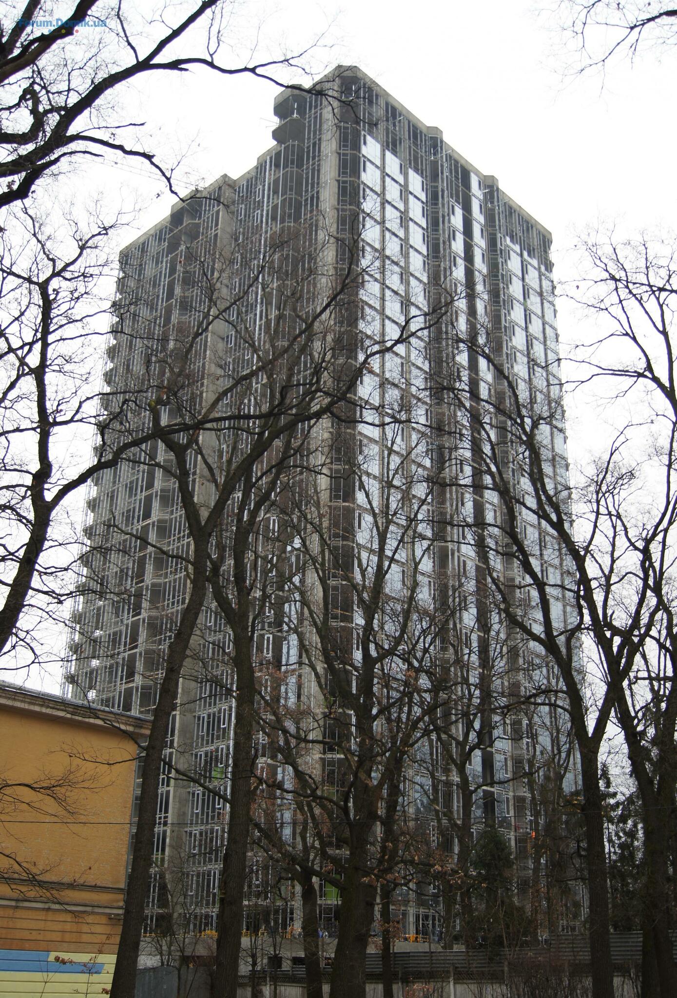

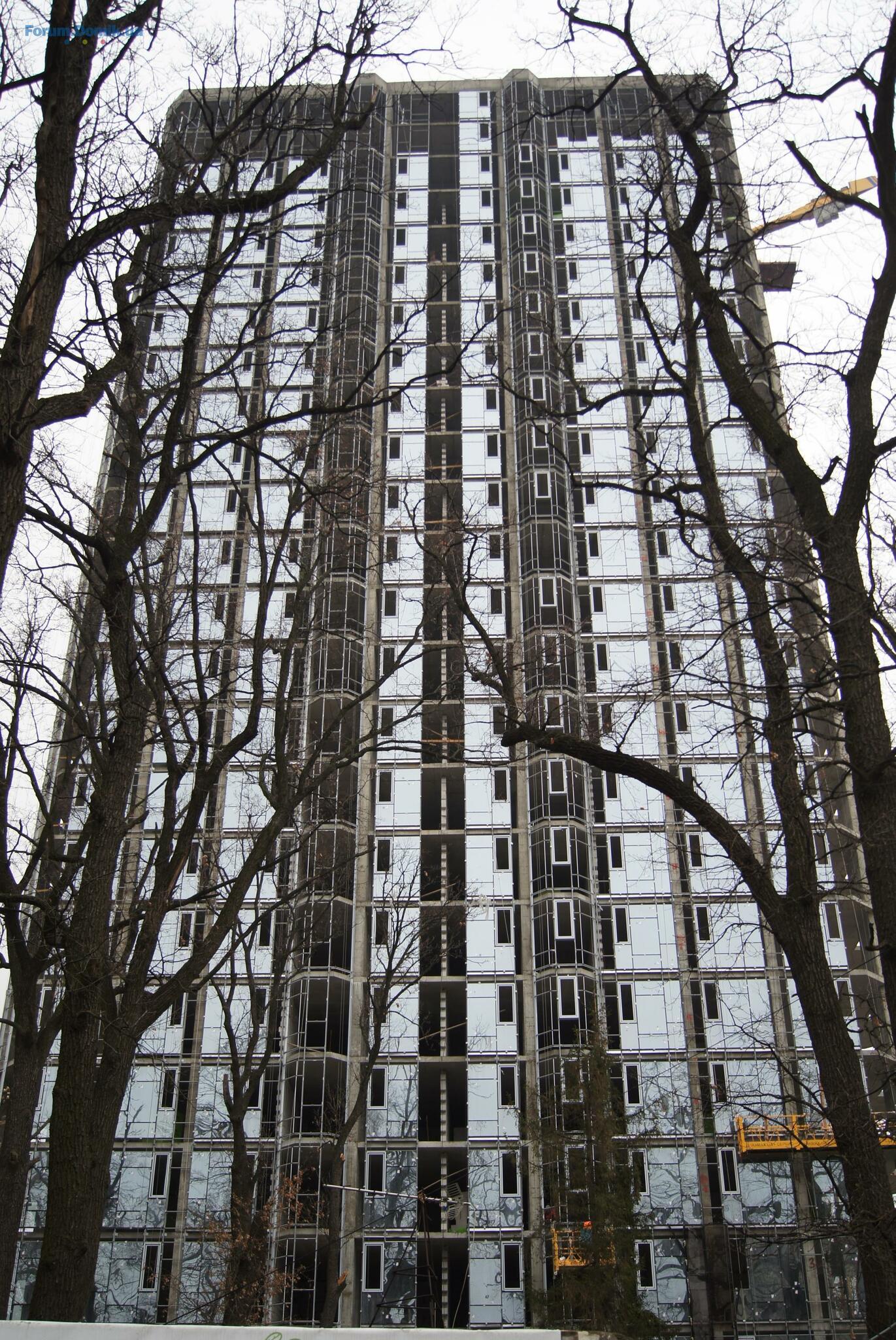

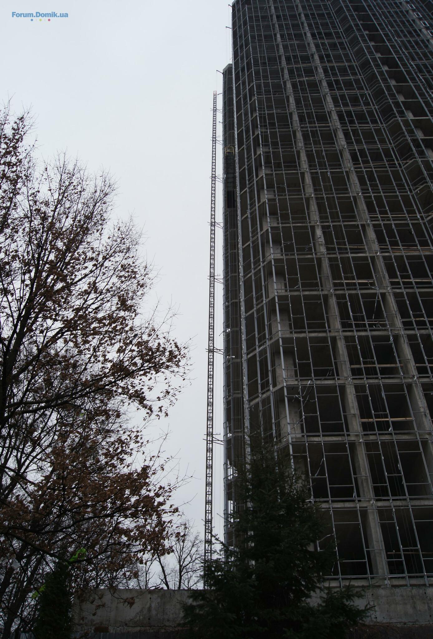

Уже смонтировали внешний грузовой лифт.
AOS
416
13 августа 2015
26 дек 2015 18:39

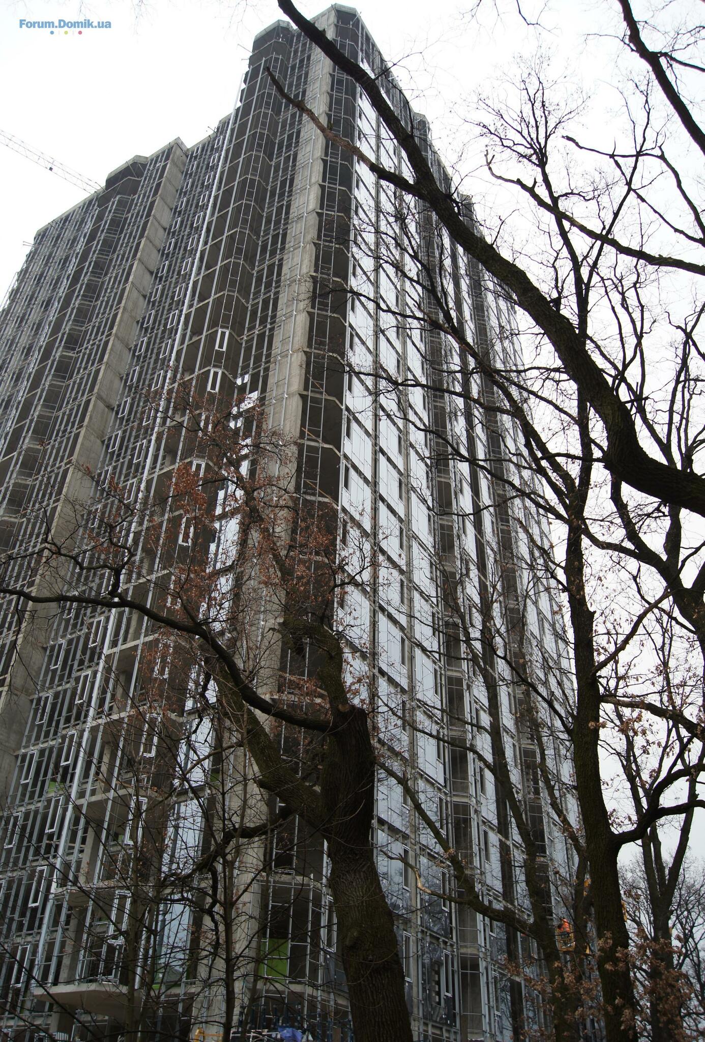

Продолжают заливку стелобитной части здания.
AOS
416
13 августа 2015

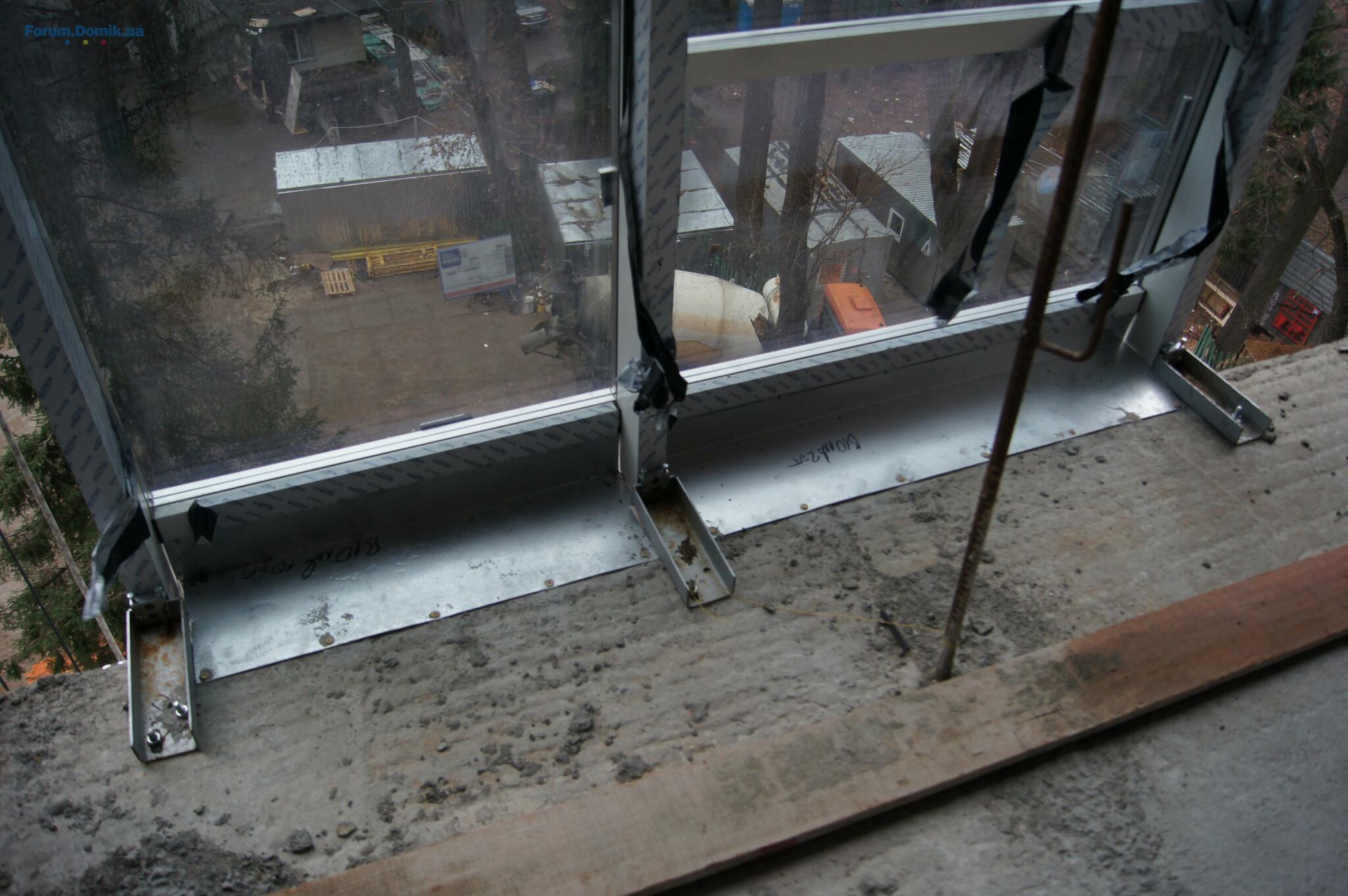

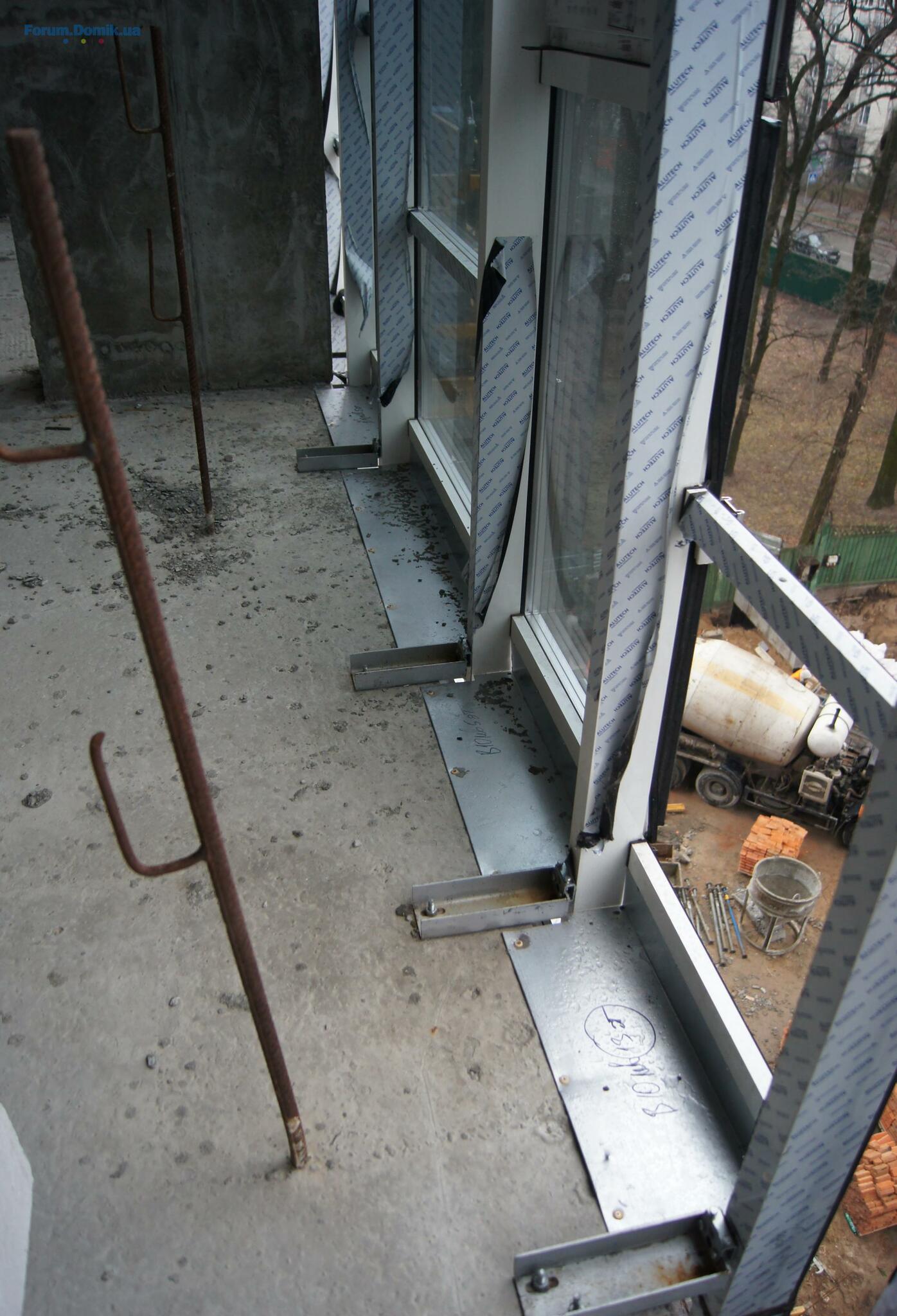

26 дек 2015 18:46

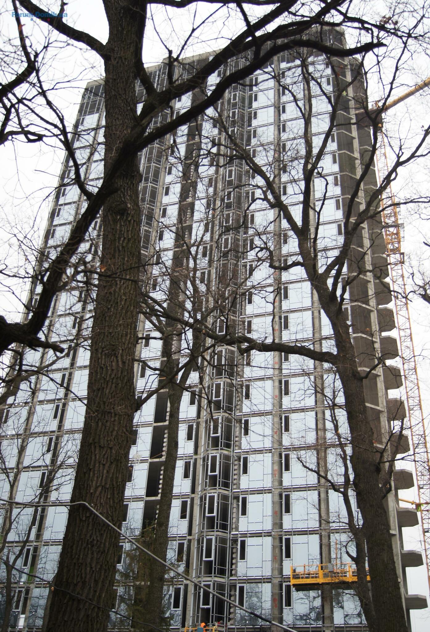

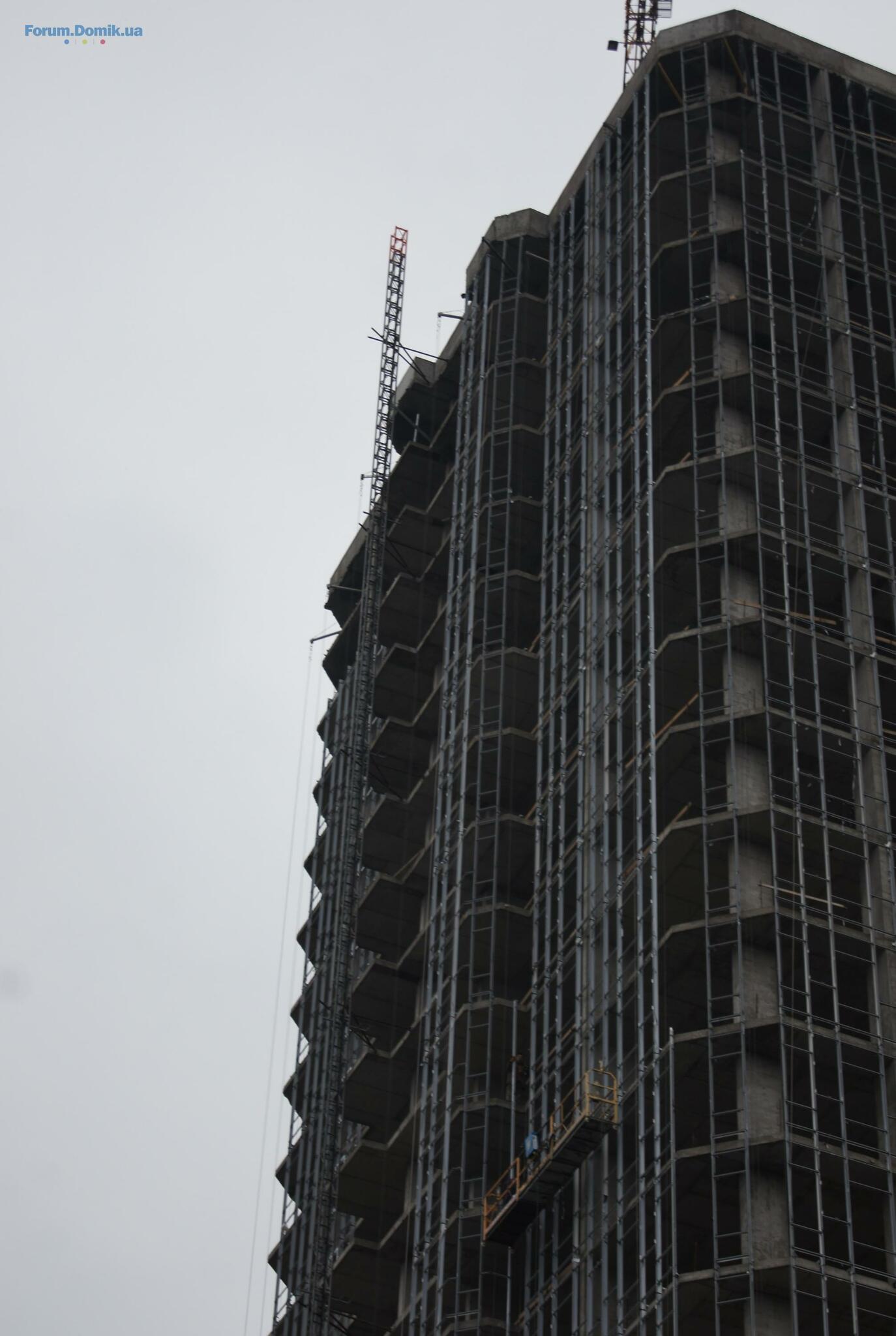

Из новинок, начали монтаж оцинкованных элементов примыкания алюминиевой системы к бетонному перекрытию, для обеспечения противопожарных мер (зашита теплоизоляции и звукоизоляции между квартирами по вертикали фасадного остекления) и возможности обустройства стяжки.
AOS
416
13 августа 2015

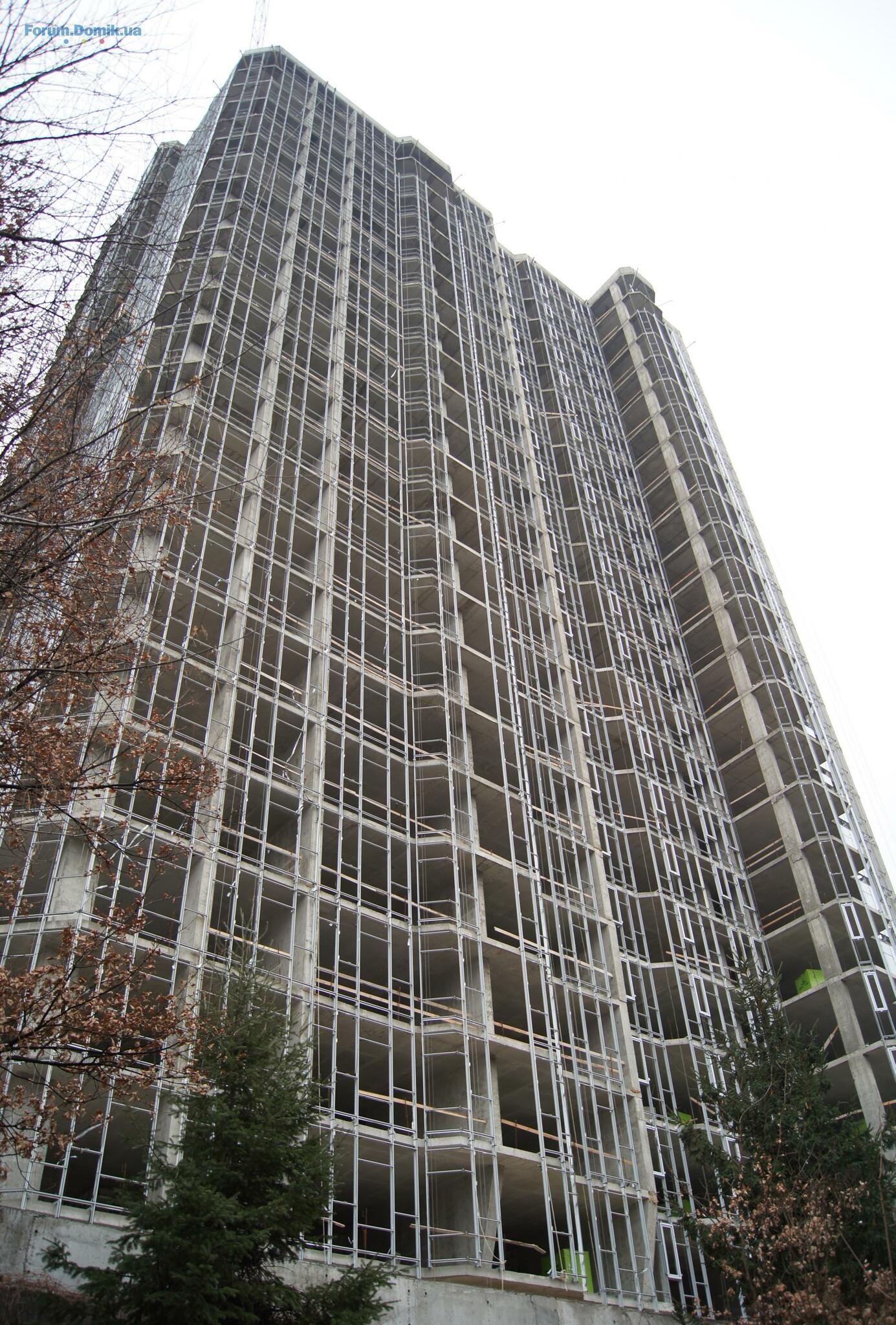

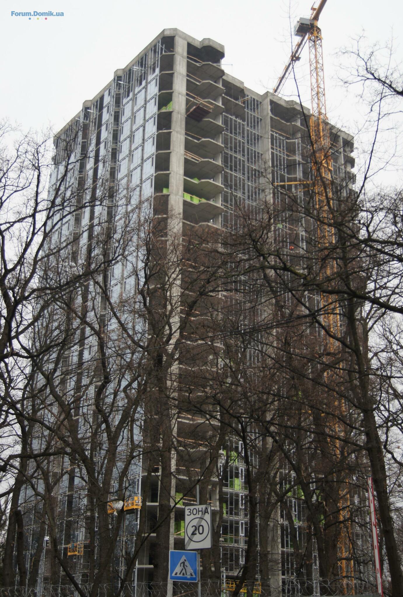

26 дек 2015 18:50

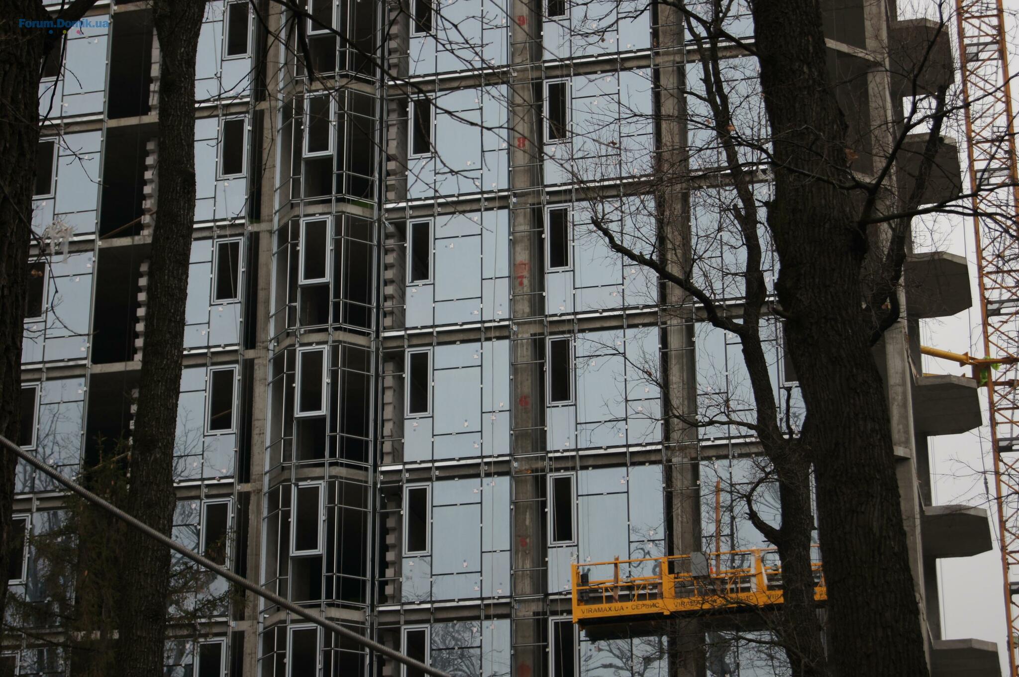

Фасады по ближе.
