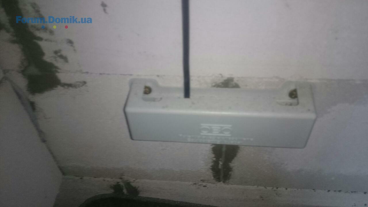

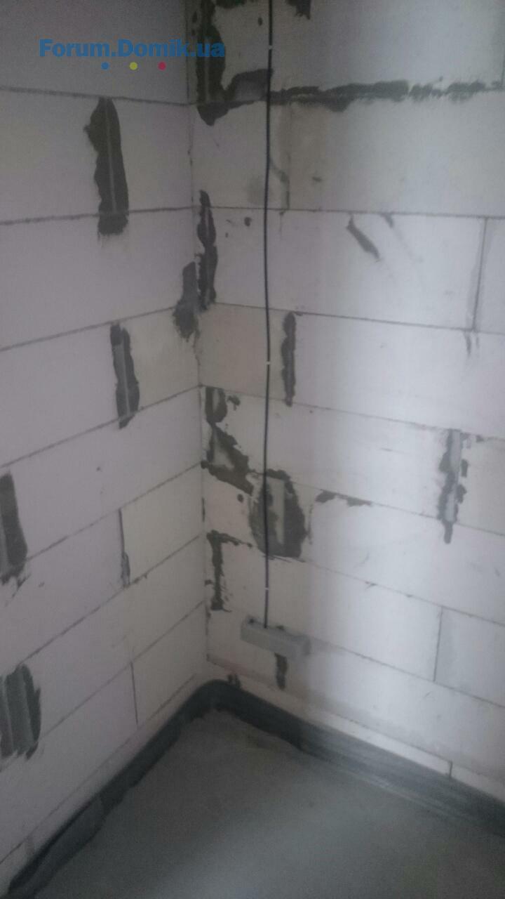

Соседи, кто в курсе что это за "гаджет"?)) и что он делает в санузле?

Похоже по внешнему виду это заземление

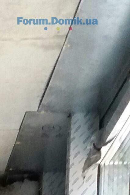

Что за жестянки над окнами?

Цитата "Ivga-kiev":Что за жестянки над окнами?

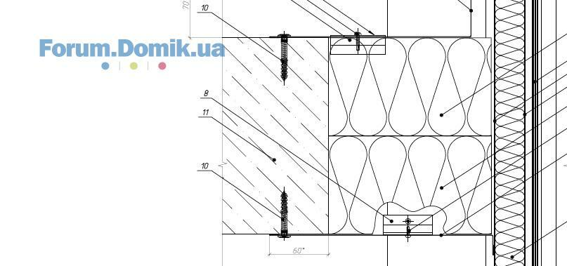

У нас тоже возникла проблемка что с этим делать - получается надо потолок опускать на 20 см !!!!?
Если кто был на стройке , на этапе когда фасад уже прикреплен , но пол еще не залит, то было видно что фасад не стоит на монолите , а нависает "как бы в воздухе" . При этом между монолитной плитой и фасадом была пустота где-то 5-10 см. Очевидно что теперь они подбили жестью снизу и чем-то заполнили пустоту .
Вопрос чем ? Если бетоном , то теперь эту жесть можно просто снять. Хуже если вообще ничем !!! Может AOS прольет свет , квалифицированно как всегда ?

Цитата "Fancy":
У нас тоже возникла проблемка что с этим делать - получается надо потолок опускать на 20 см!!?
Высота ровного подвесного потолка диктуется больше размерами встраеваемых светильников, а это от 9см при самом компактном "стандарте". Тем более разводку электричества по квартире и трубок кондиционирования придется вести под потолком, поэтому подвесные потолки в любом случае придется делать.
Цитата "Fancy":
Вопрос чем?
Миниральной ватой. Чертеж ниже.

Жестянку эту нужно хорошо будет утеплять, иначе потолок зимой будет промерзать. А здесь как по мне другого варианта и нет, если бы окно было впритык к потолку, то в любом случаи потолок нужно опускать и перекрывать часть окна, что еще более идиотски. Можно сделать нишу под карниз для шторы и не опускать весь потолок. Если у кого то есть интересные дизайнерские решение по этой жестянке сбрасывайте фото, вместе подумаем. Кстати если есть у кого то толковый дизайнер, скиньте контакты плиз
