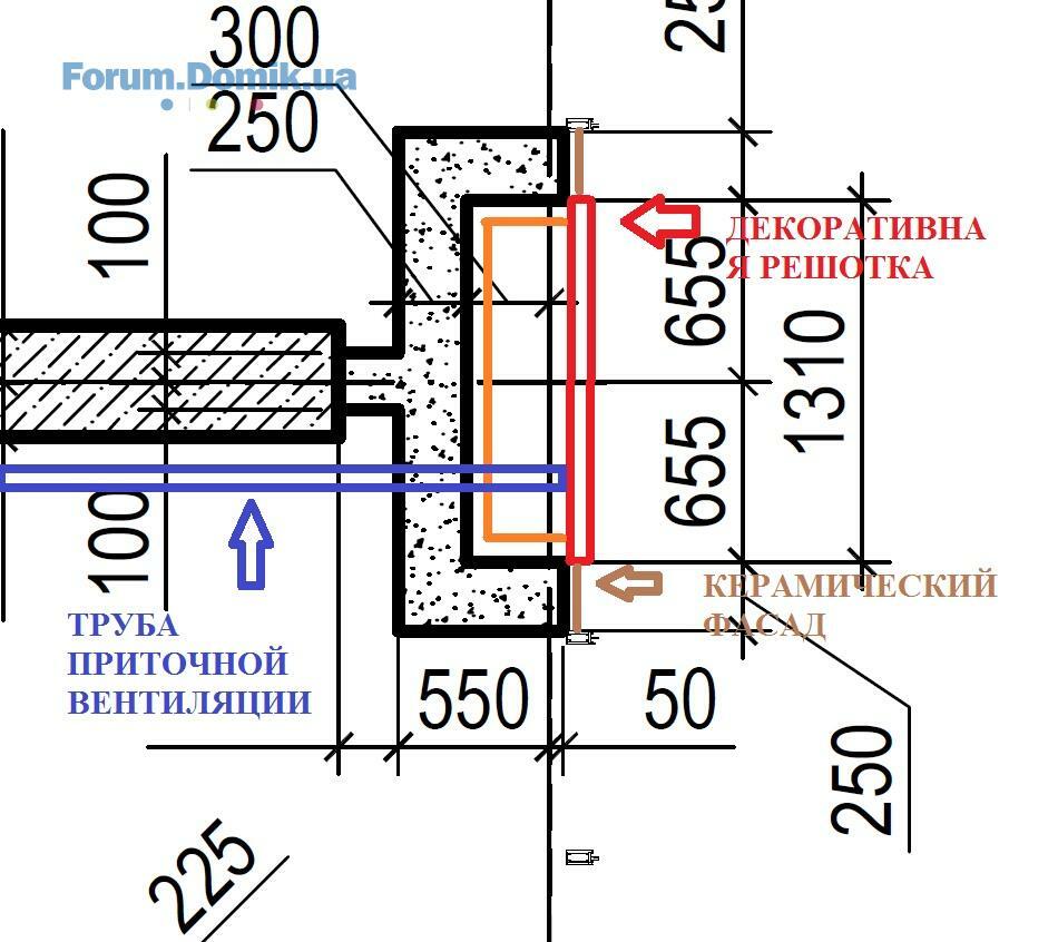

Цитата "Damo":
......... Для инвесторов, которые планируют установки приточно-вытяжной вентиляции (/рекуператоров) Застройщик поможет в обустройстве канала приточной трубы (с выводом за периметр керамического фасада и установкой декоративной решётки) и ......
А что значит, за периметр керамического фасада? Или как вы пишете, максимально близко к ней, получается появиться допольнительная еще рядом решетка?
Труба будет находиться в нише для кондиционеров, за решёткой (никаких дополнительных решеток рядом с декоративной решёткой кондиционера не будет).
«Максимально близко к ней» - иметься ввиду, максимально близко со внутренней стороны. На схеме труба приточной вентиляции (отображено синим) подходит к декоративной решетки (отображено красным). Забор воздуха буде осуществляться по сути за периметром керамического фасада (на схеме отображено коричневым).
Так, что и декор абсолютно не пострадает и будет свежий чистый воздух без открывания окон.
Спасибо, все понятно.

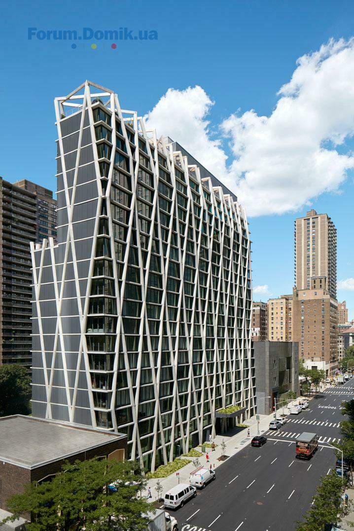

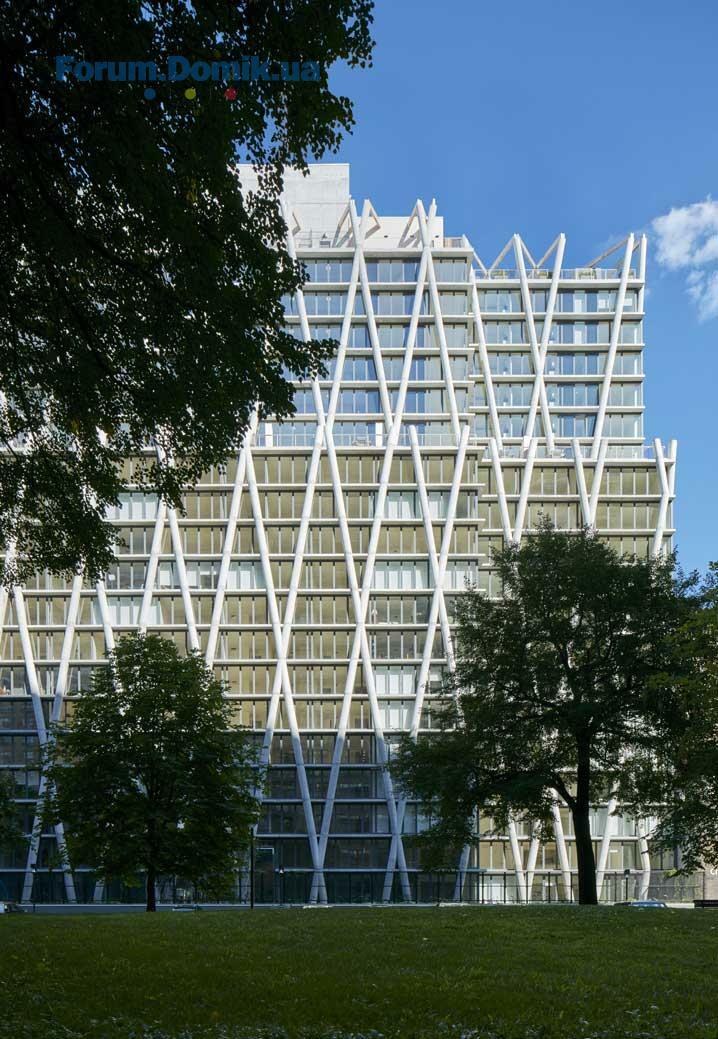

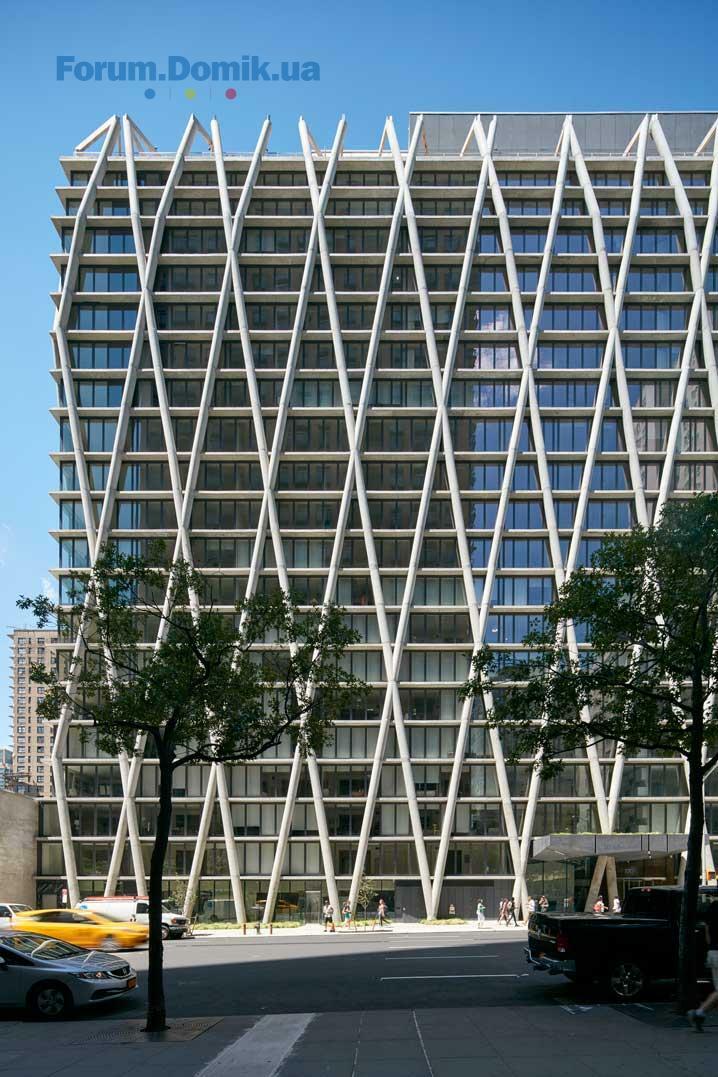

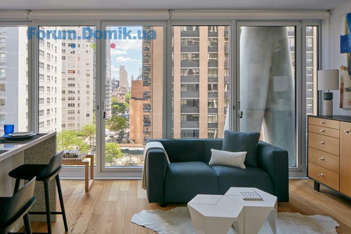

К дискуссии, о возможных материалах для декора.
Варианты внешнего декора объектов со стеклянными фасадами, схожие с Нашим домом. В данном случае бетонный декор (Нью-Йорк):

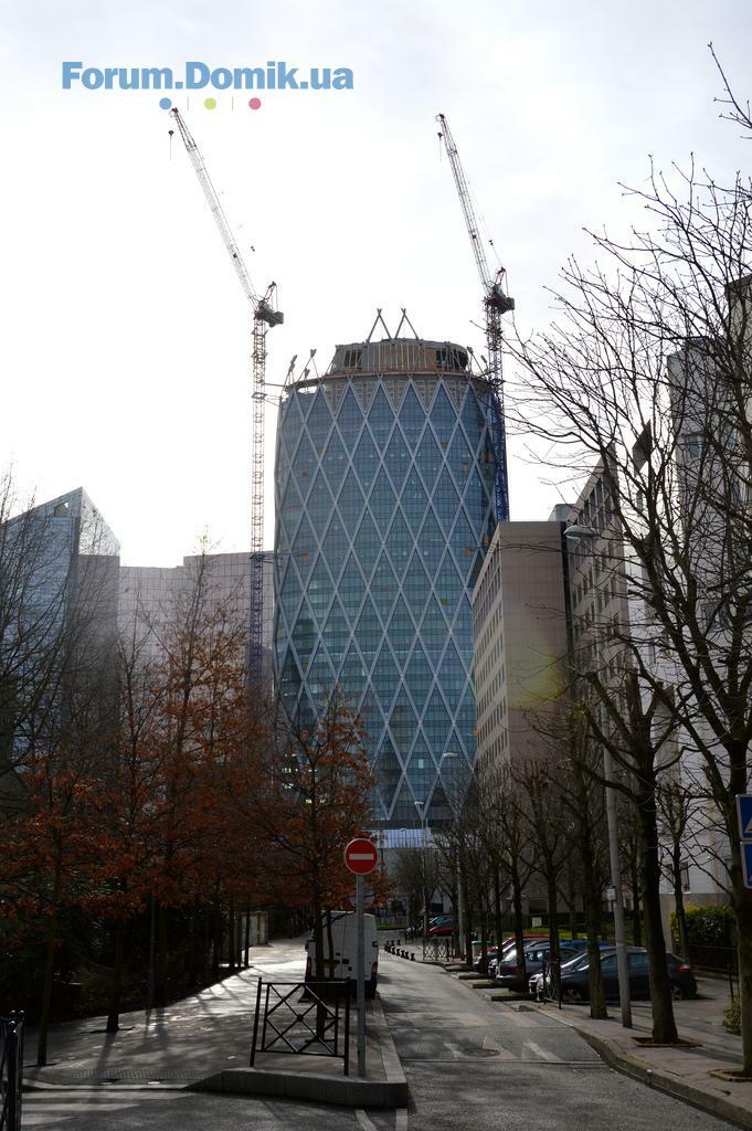

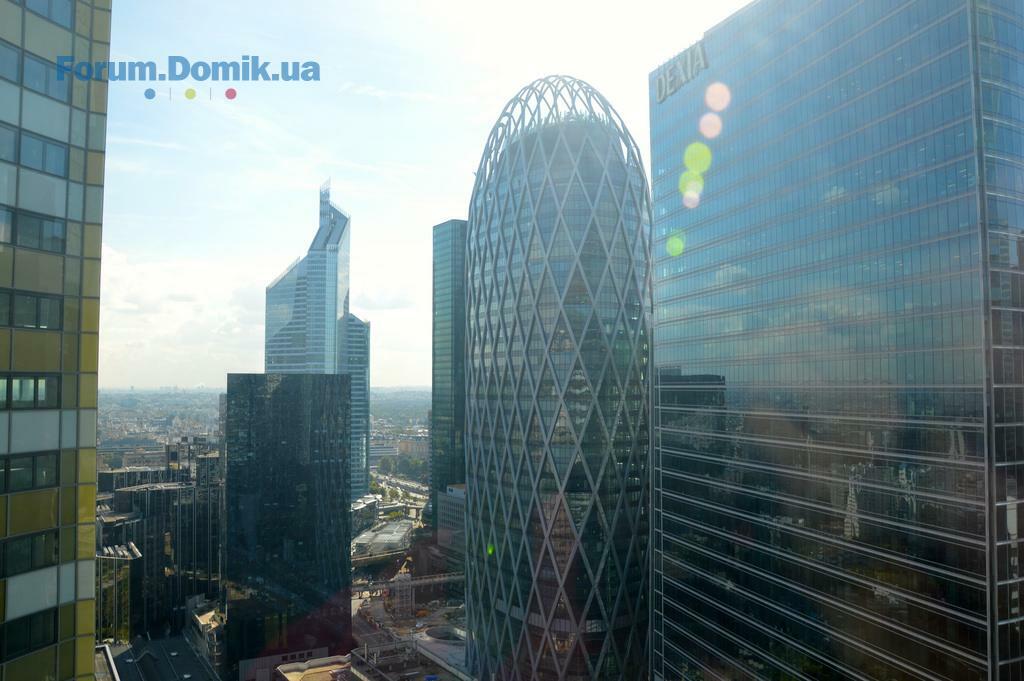

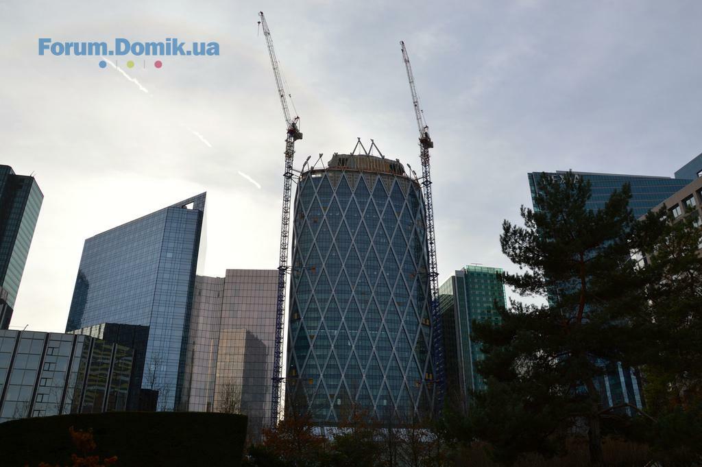

Металлический декор (Париж):
