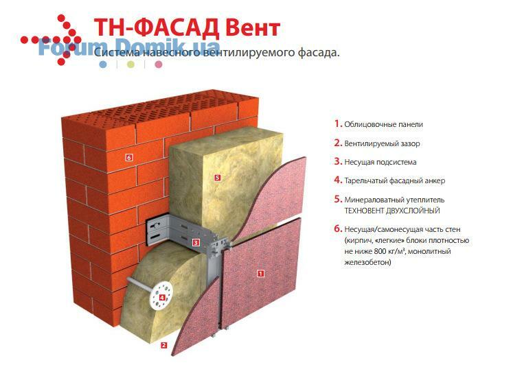

Давайте еще раз. Мною были приведены технические решения использования продукции от заводов производителей. Также в качестве примера был приведен сданный в эксплуатацию жк с успешным использованием данных технологий - т.е. конкретные факты. С вашей стороны пока что лишь навоз соседа...
Есть что по-сути?

На самом деле пока ни соседа, ни ...) По сути. Я понимаю ваше желание найти доказательства в первую очередь для самого себя, чтобы не усомниться в своем выборе. Но я-то лицо незаангажированное и в процесс не вовлечен как вы.
Вы дали ссылку на производителя вентфасадов Сканрок - а скандия использует именно их? я такой информации не нашел. Потому что все остальные материалы по вентилируемым фасадам, которые я перелопатил после возникшего вопроса, единодушны в следующем: "Стремясь сэкономить, практикуют также применение более дешевых – с плотностью ниже требуемой – минерало- и стекловатных плит. В результате воздушный поток, постоянно присутствующий в вентилируемом промежутке фасада, разрушает плиту утеплителя. Этой проблемы можно избежать, применяя в обязательном порядке ветробарьерную пленку и не экономя на устройстве ветрозащитного слоя. В системе вентилируемого фасада наличие ветрозащитного слоя является обязательным условием. Ноу-хау в области защиты утеплителя в вентилируемом фасаде является применение специальных ветробарьерных пленок. Они позволяют: снизить возможность образования продольных фильтрационных потоков в толще утеплителя вследствие ветровых напоров, защитить утеплитель от атмосферной влаги и обеспечить удаление парообразной влаги из толщи конструкции. Наличие ветробарьерных пленок в конструкции НВФ в значительной степени влияет на эксплутационные характеристики ограждающих конструкций. Как показывают исследования теплового режима ограждающих конструкций с системами НВФ, проведенные специализированными институтами в Украине, России, Литве и Германии, установка ветробарьерных пленок значительно влияет на эксплутационные характеристики систем при использовании минераловатных изделий невысокой плотности. В таких конструктивных системах при отсутствии ветробарьерной пленки сопротивление теплопередаче может снижаться до 30–40% вследствие возникновения фильтрационных потоков в толще теплоизолирующего материала." Могу дать ссылки, но, боюсь, забанят.
Это если по сути.

Ключевая фраза в вашем тексте " ...при использовании минераловатных изделий невысокой плотности"
Т.е. при использовании достаточной плотности базальтового утеплителя институты одобряют?)

Звонил в отдел продаж.
По утеплителю сказали, что используют вату плотностью 80 кг/м3.
Поискал информацию о вате такой плотности, ее действительно используют без пленки. Информации полно.

По вентфасадам, найди в гугле PDF под названием "Альбом технических решений по теплоизоляции ограждающих конструкций" это каталог рекомендаций по материалам Технониколь. Там есть схема монтажа без пленки. А также написано следующее:
В зонах повышенной ветровой нагрузки (углы
здания, парапеты) теплоизоляционный слой
возможно дополнительно защитить паропро-
ницаемой ветрозащитной пленкой (мембрана супердиффузионная ТехноНИКОЛЬ). Благодаря
высокой плотности плит ТЕХНОВЕНТ, нет необходимости в применении ветрозащитных пленок
по всей плоскости фасада.
То есть пленка используется "ВОЗМОЖНО" (по желанию, а не "НЕОБХОДИМО") и только как "ДОПОЛНИТЕЛЬНАЯ" (опять же, не "НЕОБХОДИМАЯ") защита в местах повышенной ветровой нагрузки. Ну а чтобы сомнений не было дописано последнее предложение о "всей плоскости фасада".
Я не знаю какой бренд ваты используется в Скандии, но по нему точно также можно найти информацию в интернете или позвонить производителю.

Хотим предоставить ответ, на наиболее часто задаваемый вопрос касательно вентилируемых фасадов:
Применяемые у нас вентилируемые фасады соответствуют технологической карте проекта, и прошли все квалификационные испытания теплотехнологичных показателей фасадного утепления согласно нормам ДБН В.2.6-31 и ДСТУ Б В.2.6.-35.2008. Облицовочные панели сконструированы таким образом, что внутрь вентилируемых фасадов не проникает влага. Такие панели не требуют применения ветробарьера благодаря используемой по технологической карте утепленной минеральной вате, плотностью 80 кг/м3, с зазором между ватой и облицовочными плитами. Именно это позволяет не допускать развитие плесневых грибов и поддерживать сухость вентилируемого фасада.

Ахахаха, ну и спецы на Скандии оказывается работают
, ссылаются на ДБН, а сами не знают, что там написано
Ну а мы то можем прочитать, ибо буквы знаем
Итак, открываем ДБН В.2.6-31 и читаем, что же написано в пункте 1.6.7.? А написано там следующее:" Поверхню теплоізоляції, що повернена у бік вентильованого прошарку потрібно захищати повітрогідрозахисним шаром."

Браво! ДБН нашел, а рекомендации производителя ваты "тупо не заметил".

В ДБН В.2.6-31 определены следующие требования к теплоизоляционному слою фасадных систем с вентилируемым фасадным слоем:
согласно п.1.6.7. ДБН В.2.6-31 поверхность теплоизоляции, что повернута в сторону вентилируемого воздушного слоя, необходимо защищать ветрогидрозащитным слоем. Определение “ветрогидрозащитного слоя” же обозначено в ДСТУ Б В.2.6-35, где определено, что функции ветрозащиты в фасадных системах c воздушным слоем могут выполнять или массивный ветрозащитный материал (слой теплоизоляции), или мембранная пленка. В случае гидрофобных плит не вбирающих влагу, теплоизолирующий слой на основе плит является ветрогидрозащитным слоем, который отвечает требованиям п.1.6.7. ДБН В.2.6-31.
Также обращаем внимание, что нормативные документы уровня ДБН устанавливают общие требования к конструкциям и регламентируют расчет для выдачи проекта фасадных систем.
Основанием для старта любых работ является проектная документация, прошедшая согласование всеми инстанциями. При расчете проекта были взяты во внимание выводы протоколов: №03-к/15 від 9.02.2015., ПВР-217-3868.15-03к.15, ДП “ДНДІБК” и протокола по выполнению работ испытания тепловой надежности конструкций фасадов № 217-2208 от 31.08.2011.
На основании данных протоколов нет необходимости в использовании мембранных пленок в конструктиве фасадов.

К комментариям касательно фасадов:
