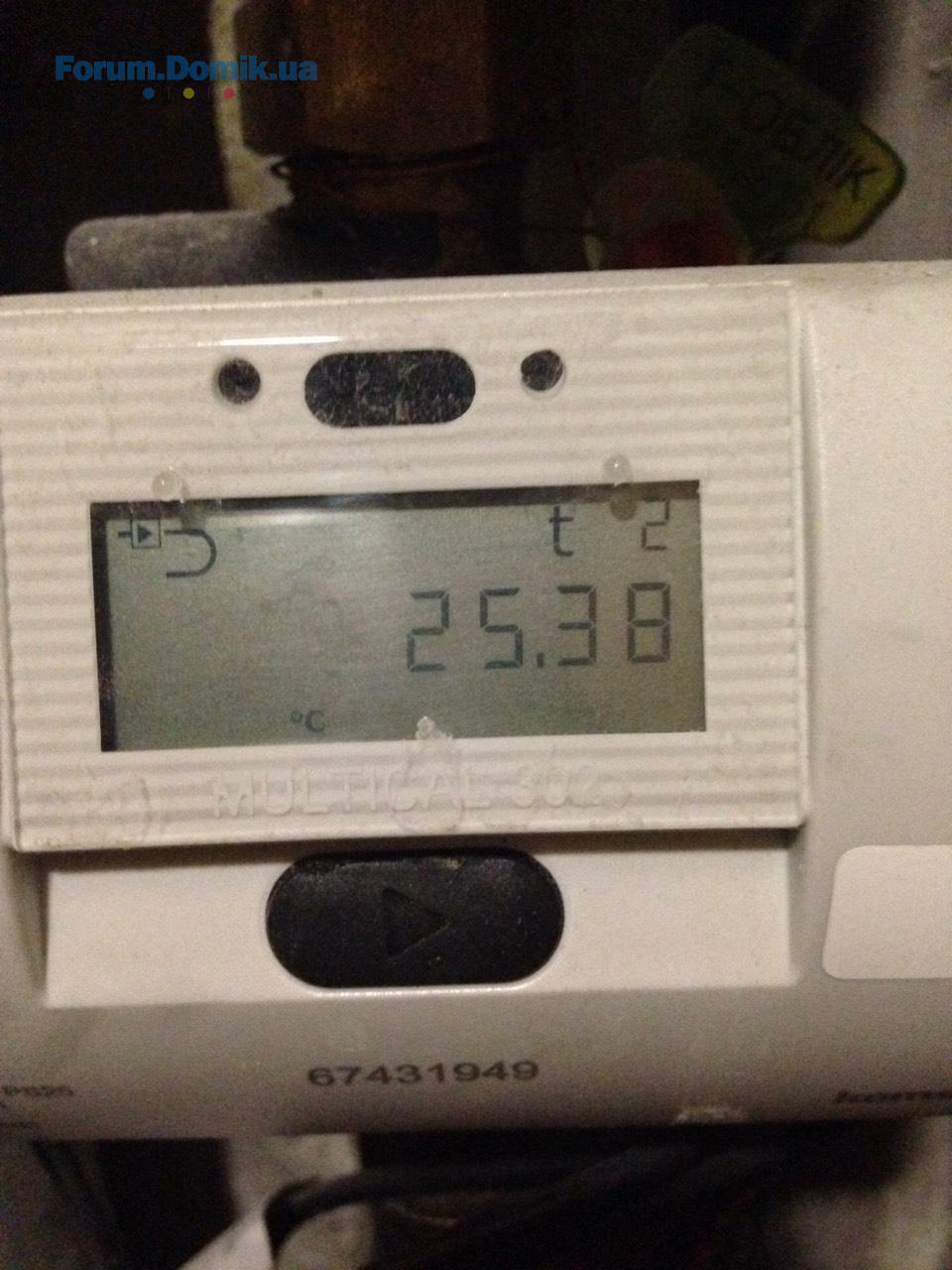

Зробив велику помилку що купив житло у БЗБК. Живу в Лайті в "Шоколаді". Опалення немає (на вхід подається 30 градусів вода), постійна сирість, пліснява... жек морозиться, бзбк постійно годує завтраками. Своїх помилок не визнають. На етапі купівлі обіцяли охорону периметра, паркінг, нічого того не зроблено і не будуть робити. Біля нас жк едем, там таж технологія на фасадах дірки та відпадай штукатурка. Боюсь те саме буде і в нас. Замислююсь продати квартиру поки не зробив капітальних вкладень. Поки ви несете грощі - з вами розмовляють нормально, як будинок здали то таке відношення до вас, ніби вам квартира задарма дісталась. Із того що є, подобається тільки розташування - біля лісу, та терміналу. Але хамське відношення наразі просто ... слів немає

Цитата "ЮлияТ":Я в шоке!!!!!!!!!! Это правда? нет отопления??? что за ...?
Зараз навіть ще меньше:

Цитата "Shazam":
Отопление централизирование? Кто отвечает за температуру подачи воды? Теплосеть? Может прикручен внутридомовой счётчик?
Shazam
Гость
16 ноября 2017
17 ноя 2017 07:17
У шоколада своя котельня. Якщо б було "прикручено", то це можно було б швидко виправити. Як я розумію, проблема в теплообмінниках що стоять в лайті та мокко. Друга зима і вони вже обидва зламались. Це або халатність, або економія забудовника. Я розумію, все може зламатися. Головне, як поводить себе в цих випадках жек, або забудовник. Виправити можно все. До всього можна поставитись з розумінням, але бзбк та жек показують в себе не з ліпшої сторони. І що більш неприємно, так у всьому
