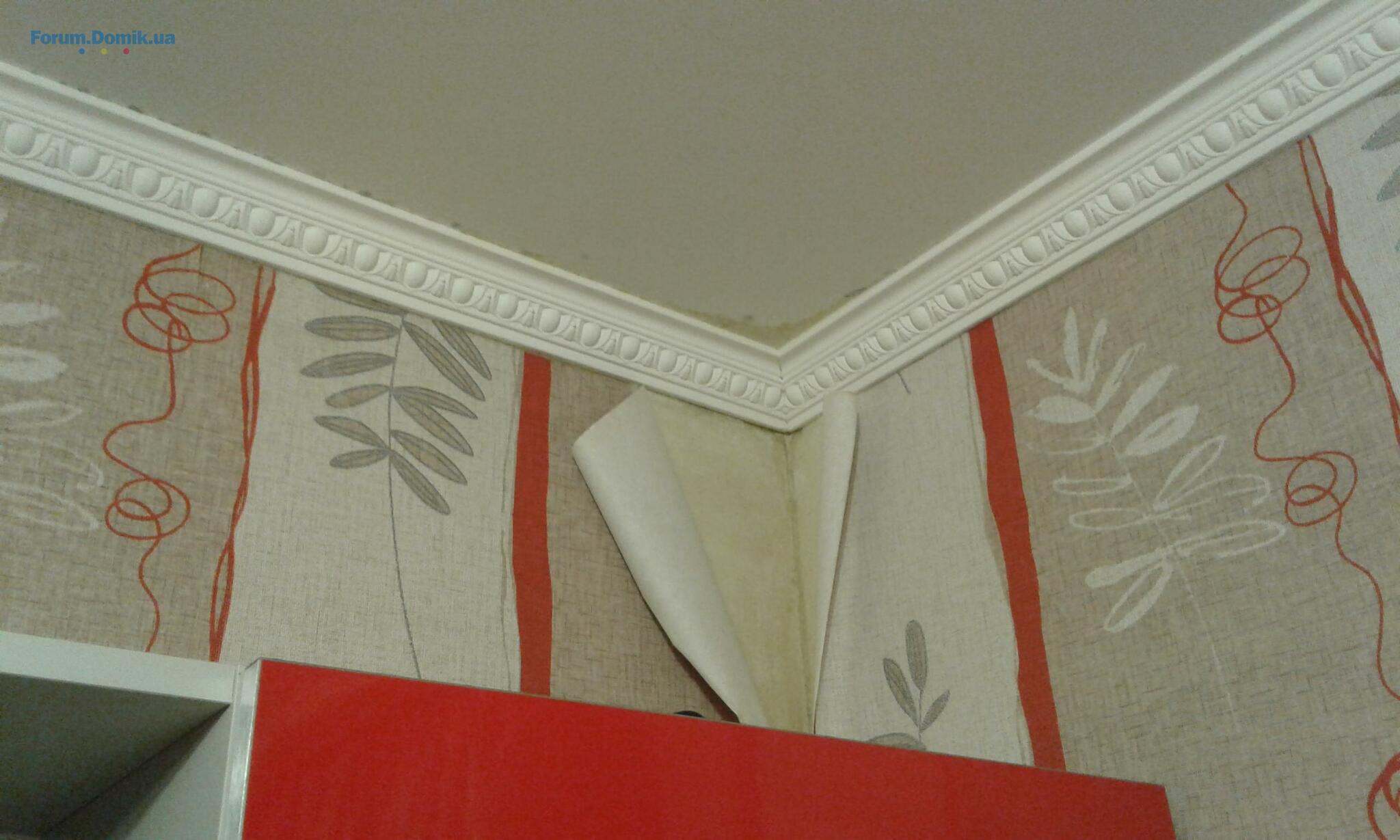

Что жек что бзск знают о проблеме, нужно просверлить на каждом балконе 2 отверстия и вставить трубки (как сделали на двух следующих домах), но им по барабану ремонт жильцов, стены в грибке и пр.

А по весне 2016 к нам заселилась сырость и грибок!!(
Теперь после дождя стены мокреют, затекает вода!
Начальник жека оказываеться даже ремонт уже в доме сделал! И проблемы с затеканиями воды он решать не желает.

По наблюдениям стройки в Лайте стыки между панелями и монолитной плитой в процессе отделки дома стыки с улицы утепляли пенопластом и закрывали сеткой с клеем. Стена сама перлитобетонная 48 см она плохо пропускает холод, вряд ли необходимо утеплять от сырости.
В Лайте 9/10/2016 была торжественная сдача дома, и ведь не зря в этот день Бог послал дождь который показал, что стыки между плитой и панелью плохо заделаны и вода активно заходила в квартиры с балконов, которые не были застеклены. При не сильном дожде воды было порядка 4-6 см на балконе площадью 10 м2. После жалоб жильцов на воду на балконе БЗСК нашел оригинальное решение вопроса - пробили по две дырки в полу балкона - пускай вода стекает на голову соседу снизу. Представить могу, что будет твориться у жильцов живущих на нижних этажах. Единственным правильным выходом было бы только застеклить балкон, но это уже задача жильцов а не БЗСК.
Кто не хочет или не может утеплять балкон, тогда надо гидроизолировать стыки со стороны балкона, поскольку вода свою дорогу в квартиру найдет, тогда от плесени не спрячетесь.
Относительно стыков и проникновения холода и сырости в квартиру, лучше бы в зимнюю пору перед ремонтом пройтись с тепловизором и посмотреть где мостики холода и кудой утекает тепло - так будет понятней заделывать ли стыки или нет. А стыки между окном и откосом сбивать надо однозначно и утеплять откосы ибо пены там практически нету и профиль напрямую примыкает к бетонной стене, а это чревато промерзанием и плесенью на откосах.
