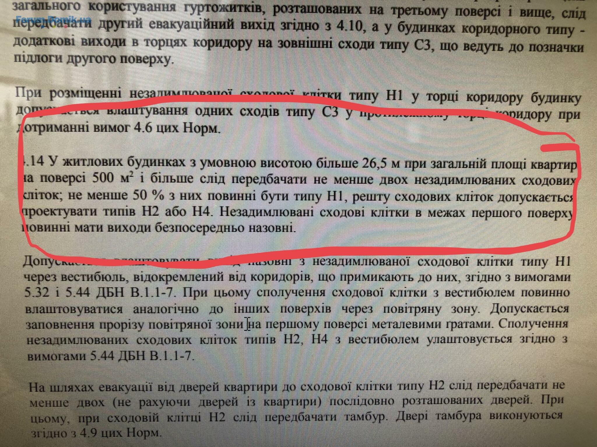

в ДБН. п 4.14 сказано, что в случае если пл квартир «в житловому будинку» на этаже больше чем 500 м2 необходимо предусмотреть не менее двух незадымляемых лестничных маршов; и не менее 50% из них должны быть типа Н1, остальные могут быть типа Н2 или Н3... в нашем случае, «житловий будинок» это жилой дом 29... и в нем существует два лестничных марша типа Н1... по одному в секциях А и Б... в таком случае, наши претензии по пож безопастности не обоснованы... проблем с дбн нет и со сдачей домов проблем не будет...

Цитата "Tjazhkun":в ДБН. п 4.14 сказано, что в случае если пл квартир «в житловому будинку» на этаже больше чем 500 м2 необходимо предусмотреть не менее двух незадымляемых лестничных маршов; и не менее 50% из них должны быть типа Н1, остальные могут быть типа Н2 или Н3... в нашем случае, «житловий будинок» это жилой дом 29... и в нем существует два лестничных марша типа Н1... по одному в секциях А и Б... в таком случае, наши претензии по пож безопастности не обоснованы... проблем с дбн нет и со сдачей домов проблем не будет...
Комментарий человека из технадзора: Секции А и Б не соединены общей коридорной системой и эти секции считаются отдельными домами.
В старых проектах возможна одна лестница (при площади жилых помещений больше 500 м2) при организации части незастекленного балкона. Но сейчас что-то в дбн поменялось и такого уже нету...
И к тому же секции отделены деформационным швом одна от другой. Т.е. это два совершенно отдельных здания. Я на 90% уверен, что две отдельных подушки фундамента вылито.

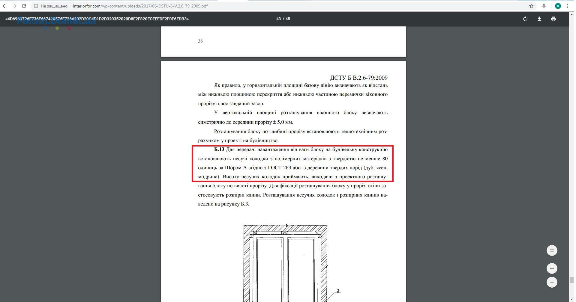

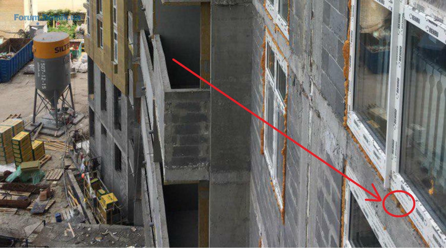

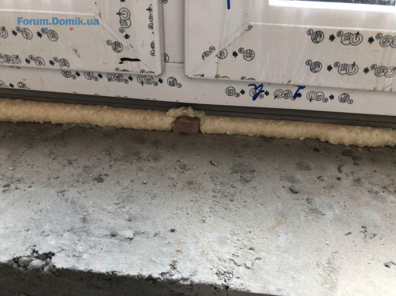

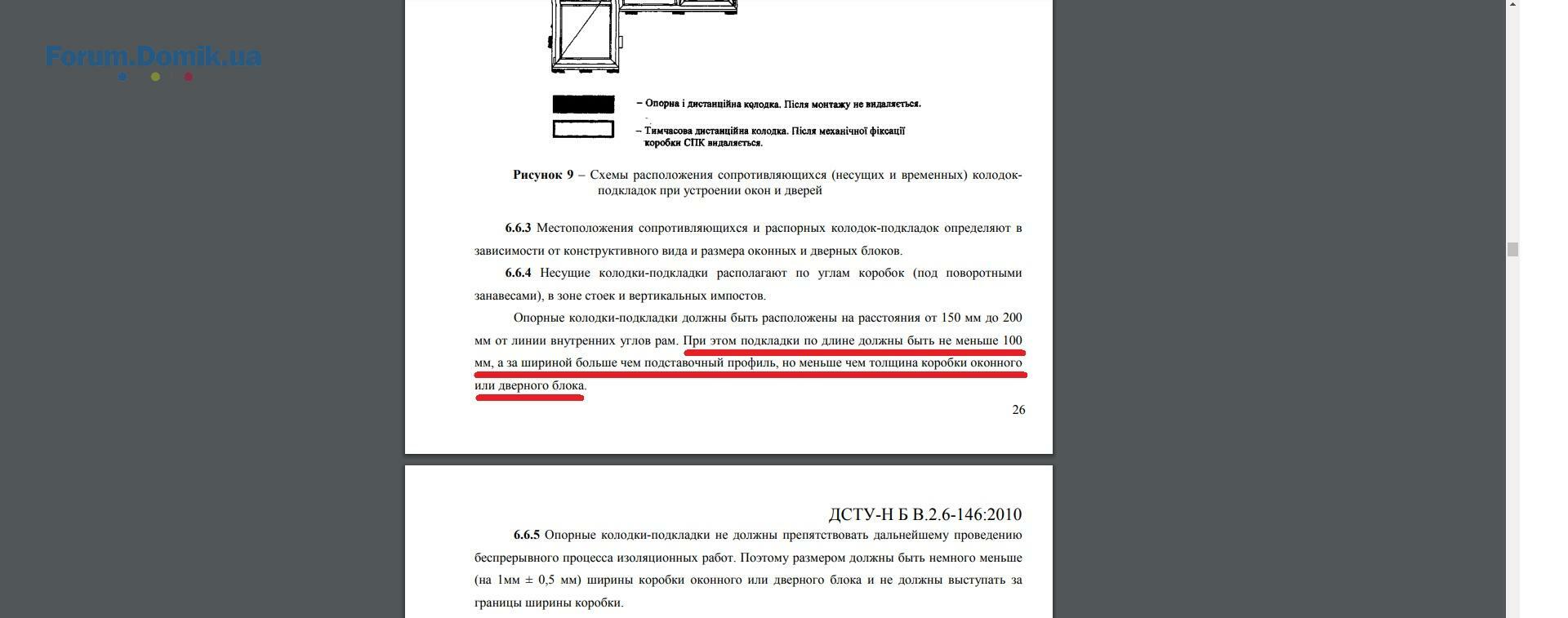

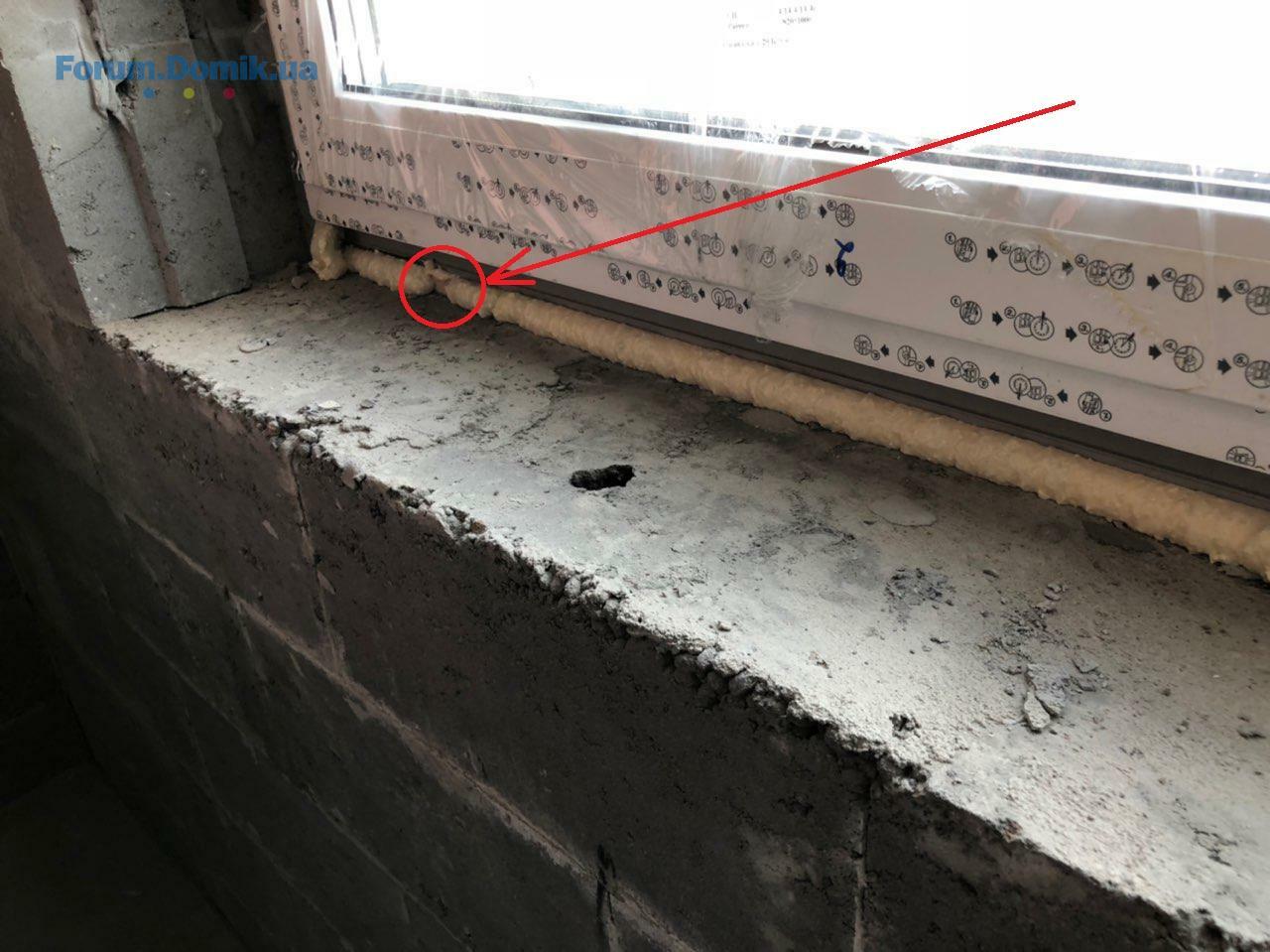

Вчера была бурная дискуссия, соответствует ли остекление нормам дсту/дбн. Пришли к выводу что не соответствует. Возможно по этому застройщик не выслал технологическую карту монтажа окон. На следующих фото все видно.
К тому же, по дсту пена снаружи и изнутри должна быть закрыта пароизоляцией.

Цитата "malan2929":Вчера была бурная дискуссия, соответствует ли остекление нормам дсту/дбн. Пришли к выводу что не соответствует. Возможно по этому застройщик не выслал технологическую карту монтажа окон. На следующих фото все видно.
Как Вы эти фото делаете, на вертолете летаете?
