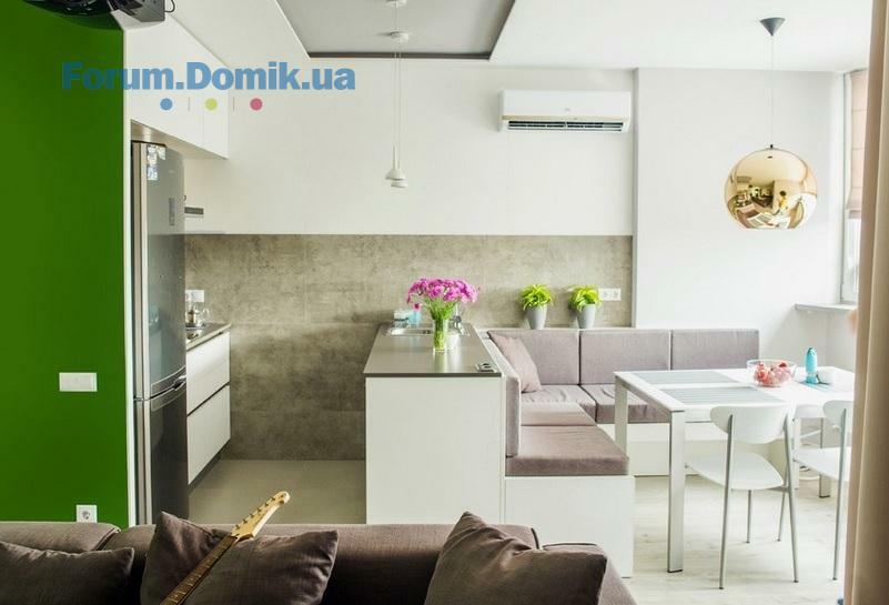

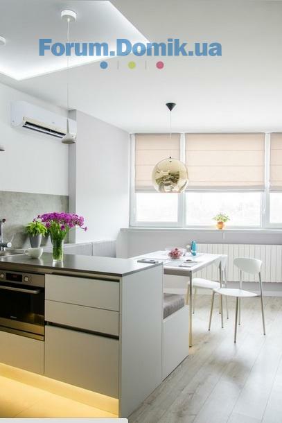

Сэкэномлю вам время.Вот перепланировка:
[attachment=1]home-design.jpg[/attachment][attachment=2]home-design (1).jpg[/attachment]
Вот фото кухни из шоурума (одной стены
[attachment=0]image1.JPG[/attachment]
Стоить сходить, чтобы убедиться:
- на фиг не нужен проход из прихожей в кухню - светлее от этого не становится, а если его заделать - будет вместительный шкаф-ниша на кухне.
- не стоит разграничивать глухой стеной большую комнату - квартира превращается в склеп
В целом ремонт там не плохой, и бюджетный, и по стилю приятный. Но света мало, явно на электрике сэкономили, не факт что даже меняли от застройщика.
Спасибо. Уже видел этот вариант перепланировки где-то. Меня не интересует перепланировка в принципе, мне более интерессны идеи оттелки стен, оформление освещения...
А вообще ищу инвесторов с планировкой 63квадрата (однушка), которые закончили ремонт. Я выдохся с идеей как сделать потолок на кухне

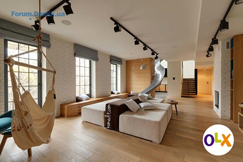

Понравилась идея быстрого спуска со второго этажа для двухуровневых квартир:-)
