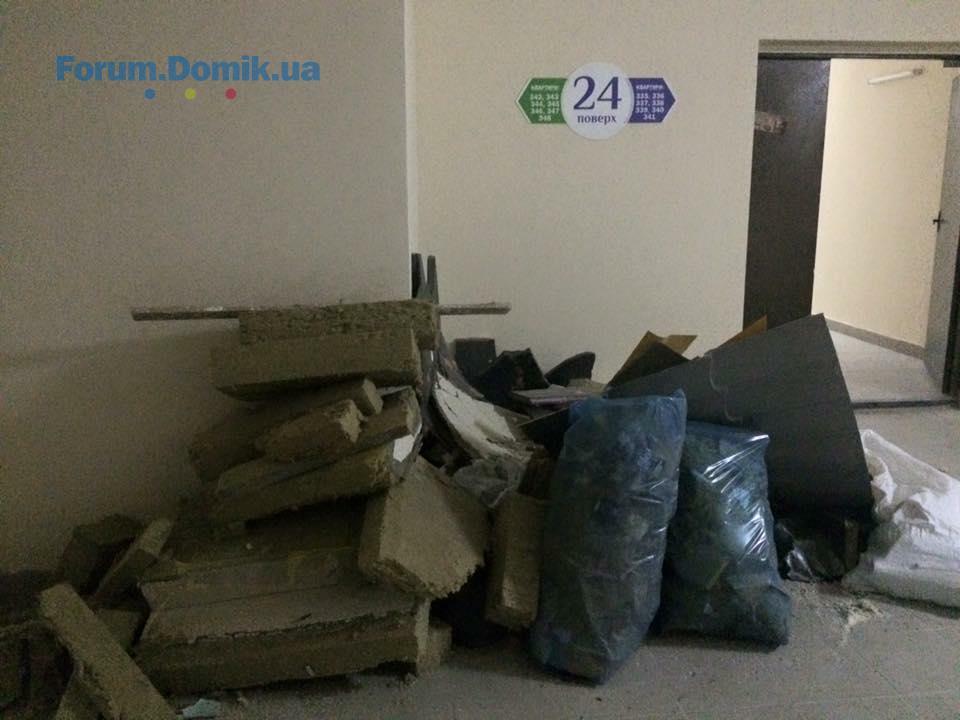

Признавайтесь, чье говно? Такая же картина на 19 этаже и думаю, на других этажах тоже.
Вы люди или быдлота?
Храните свои ошметки в квартирах или вывозите.
Свинота заселилась.
Свинота заселилась.

Цитата "Nataly275":Признавайтесь, чье говно? Такая же картина на 19 этаже и думаю, на других этажах тоже.
Свинота заселилась.
+7 этаж, еще и порядком охреневшие строители.

И на 25 регулярно лежит ГОВНО! Уже заметал там за этими свиньями, через день опять лежит! Ну не й....б вашу мать!
