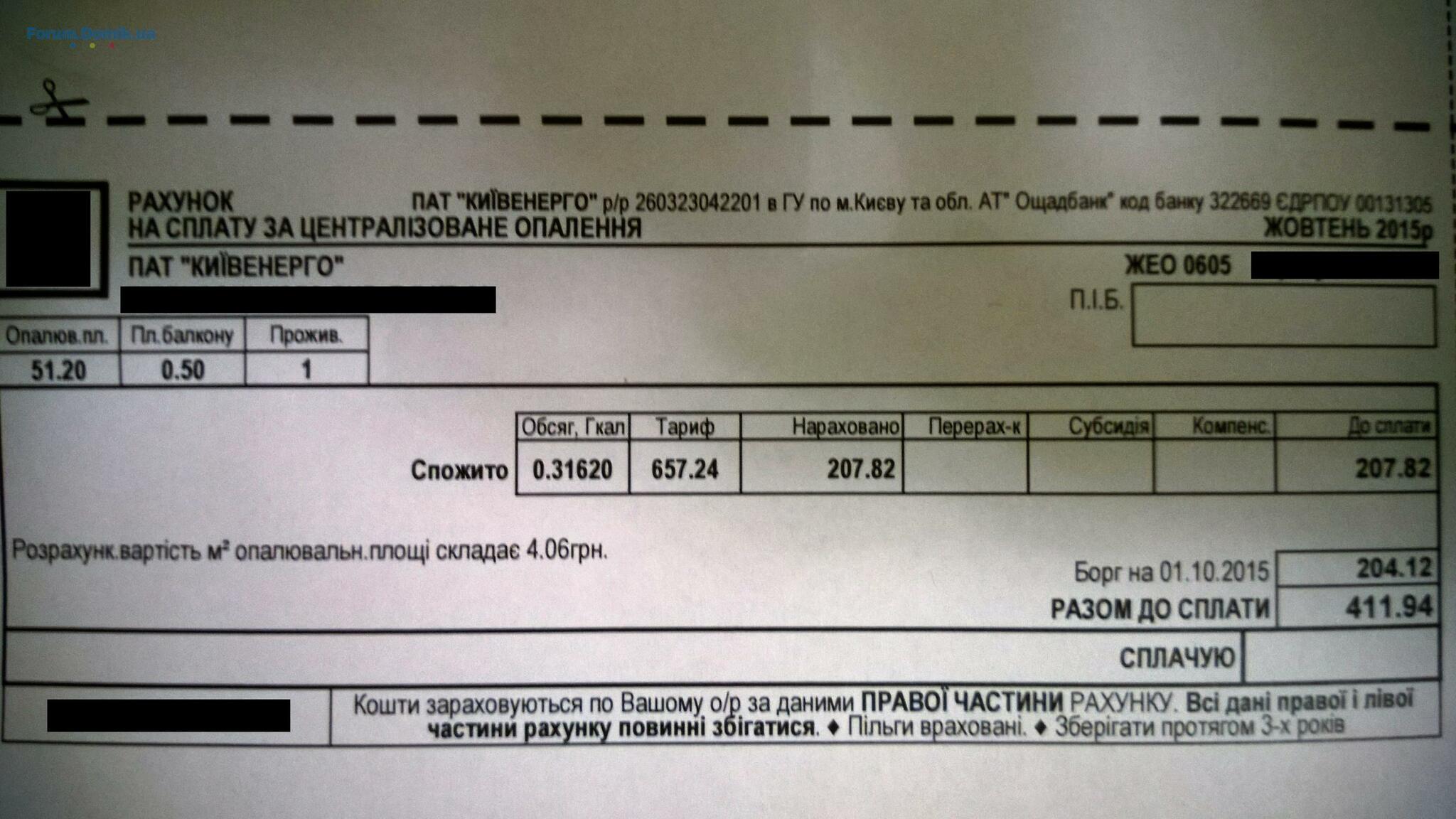

22 ноя 2015 15:12
Вот пример счета за отопление в моей текущей квартире - 5-этажной сталинке, неутепленнной.
В доме, видимо, установлен домовой счетчик. Как результат, расчетный тариф за квадрат вышел смешной. В 4(!) раза ниже, чем если бы домового счетчика не было, а был бы расчет по 16+ грн за м2. А если бы сталинка была утепленной, то счет был бы еще раза в полтора меньше чем, сейчас, и, соответственно, раз 6 меньше того, что можно получить по тарифу без счетчика!

23 ноя 2015 18:23
Интересно, какая сумма в платежках "Парк авеню" примерно за такую же квартиру по площади.
