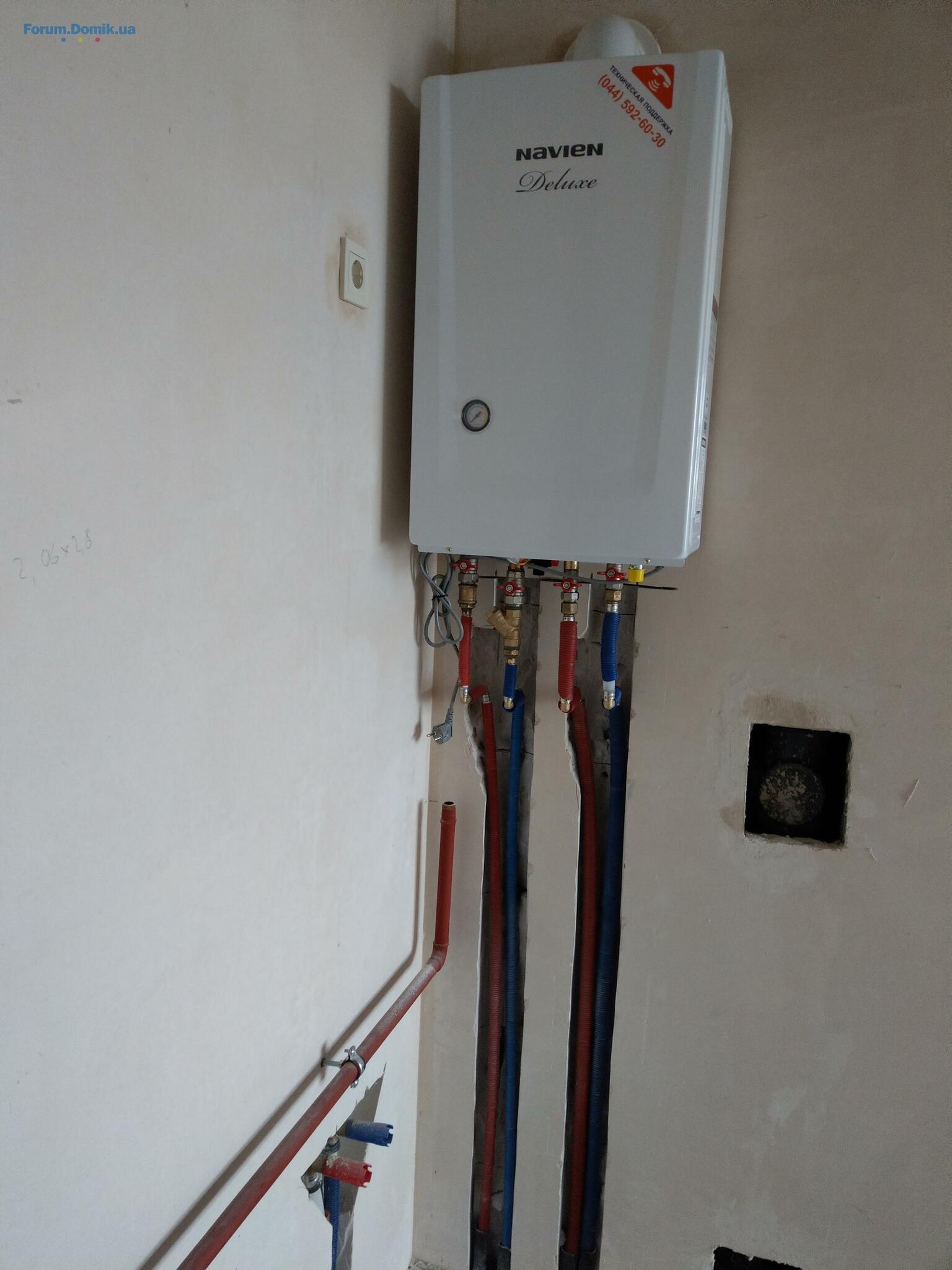

Цитата "Ben Laden":Да ключи получили. Вчера был. И в принципе огорчен и расстроен. Но обо всем по порядку. Из положительного - желтые газовые трубы уже начали монтировать на фасаде. И есть шанс что в пятницу закончат монтаж и накачают тогда возможно с понедельника начнут сдавать. А теперь собственно о косяках.
Вот так монтируется сшитый поолиэтилен
а вот так производится опрессовка металло пластика
https://www.youtube.com/watch?v=mGsVXokvqTA&t=9s
Разница в том, что металлопластик опресовывается, а полиэтилен - натягивается. Все логично. Поднимаюсь на 4 этаж и вижу - к счетчикам подходит труба сшитый полиэтилен, а запресован фитингами .... металло пластика!!!![]()
Оранж во превых - это ЧТО такое? Если нарушается технология на глазах то все ли в порядке там в районе фильтров и т.д.
Оранж во вторых - эта констукция держать не будет!
Оранж и наконец в третьих - в первой и второй очередях при просмотрах показывали нам такие вот настенные программаторы для регулировки температуры котла. Я их не обнаружил в 3-й очереди. Почему?
Интерестно, это нам так повезло или в первой и второй очереди так-же? У нас в квартире так, как на фото, хотя там мало что видно, а сразу на это внимание не обратили. Ждём комментария Оранжа и если будет информация от Ben Laden.

Цитата "AlexTorgashov":Можете фото выложить фото что у вас?
В 1-й очереди используются трубы рехау и опрессовка их это технология от производителя.
Трубы Рехау (кстати одни из самых дорогих) есть металлопластиковые (с аллюминием в середине) такие трубы прессуются путем обжима, а есть сшитый полиэтилен, которые прессуются путем натягивания муфты на фиттинг. Фитинги в обоих случаях - разные. Непосредственно на нашем этаже в третьей очереди труба - сшитый полиэтилен а фитинги - для металлопласта, соответсвенно запрессованы путем обжима а не натягивания муфты ибо таковой там просто нет. Фото сделаю вечером но любому сантехнику здесь все понятно со слов. Это не технология это жесткое нарушение технологии

Проконсультировался у специалистов. Почти дословный ответ "Да ребята конечно начудили. Но если гидравлические испытания уже проведены, то конечно переделывать это большой головняк и врядли имеет смысл это делать. Но этим @@@@@@ все таки передай, что "винигреты" делать нельзя" Передаю. Надеюсь дойдет до самого "повара". Я крайне не привередлив, мне все равно 90 градусов угол или 88, я много на какие мелкие косяки просто не обращаю внимания, но здесь далеко не мелочь. Самое главное никто не может понять зачем так сделали? А кто разводку от котла делал то? Если представители продающей фирмы или не дай Боже "газовщики" (что вряд ли) у меня с ними совсем другой разговор был бы. И закройте это безобразие хотя бы гофрой, что б в глаза не бросалось.

Цитата "Ben Laden":Это не технология это жесткое нарушение технологии
Можете для тех, кто в танке, разъяснить, чем это грозит?
Ben Laden выше написал - посрывает трубки и хана - вода везде потечет

Цитата "Ben Laden":Оранж и наконец в третьих - в первой и второй очередях при просмотрах показывали нам такие вот настенные программаторы для регулировки температуры котла. Я их не обнаружил в 3-й очереди. Почему?
В первой очереди эти пульты выдавали вместе с ключами и документами на котел, после подписания с договора с Жеком.
А кто и куда поставит этот пульт - это уже личные предпочтения владельца квартиры.
Ну разве что для тех кто в танке
вот єто металло пласт, пресс деформирует и фитинг и аллюминий внутри трубы чем гарантирует надежность соединения
вот это натяжная муфта для сшитого полиэтилена, это самое надежное соединение имеющееся на сегодняшний день
У нас же полиэтилен запрессовали в фитинги металлопласта, но аллюминия внутри трубы нет, прессу раздавливать нечего. Соответсвенно никто и никаких гарантий на такое соединение не даст, вот собственно и все

А що на рахунок програмувача до котла, їх видадуть пізніше?
