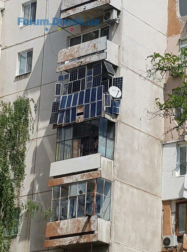

Та заспокойтесь Ви! Завжди є вихід

Цитата "Lysogorsky":Та заспокойтесь Ви! Завжди є вихід
как раз говорят люди выше 10го этажа не смотрят))
