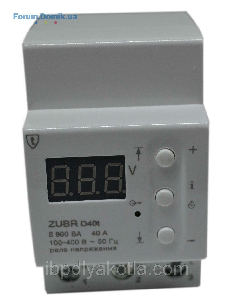

Подскажите кто проживает в квартирах на постоянной основе,какие пределы вы выставили на "реле напряжения"верхний и нижний порог.Буду очень признателен)

Цитата "Osy":Подскажите кто проживает в квартирах на постоянной основе,какие пределы вы выставили на "реле напряжения"верхний и нижний порог.Буду очень признателен)
На каком реле напряжения? Что то у меня такого нет....

Реле напряжения — устройство, предназначенное для отслеживания значения напряжения в электрической сети и отключения от неё нагрузки в случае выхода напряжения за допустимые пределы.
Учитывая работу бытовых приборов,то мин 150 В - макс. 250 В.

Цитата "Osy":[attachment=0]140281496_w640_h640__dsc0015.jpg[/attachment]
Подскажите, а вы трехфазное реле ставили или однофазное. Хочу себе поставить...
Ставил однофазные,но у меня разбиты на 2 группы.Можна и один сразу трехфазный.
150 - слишком оптимистично. Может сдохнуть компрессор в холодильнике. На счетчиках НИК с завода стоят пороги 176-265 (-20% и +15% от номинального 230), но для себя верхний порог я бы ограничил до 250.
Работа реле подразумевает вык на 150 В и на 250 В по таймеру на 1 мин. потом снова попытка вкл.
Ну дай Бог здоровья Вам и Вашей бытовой технике.
Остальным порекомендую не выходить за диапазон 176 - 250. Если реле напряжения будет отключаться - срочно пинайте ЖЕКовского электрика.
Снег зимой хорошо таял возле кабеля, питающего наши дома. Где-то даже фото на телефоне было, так что авария - лишь вопрос времени.

26 фев 2017 08:23
Инженер электрик консультировал и выставил у меня нижний порог 178 а верхний 247 это по формуле и по гостам нормам которые у нас. (Менять на другие не рекомендовал)
