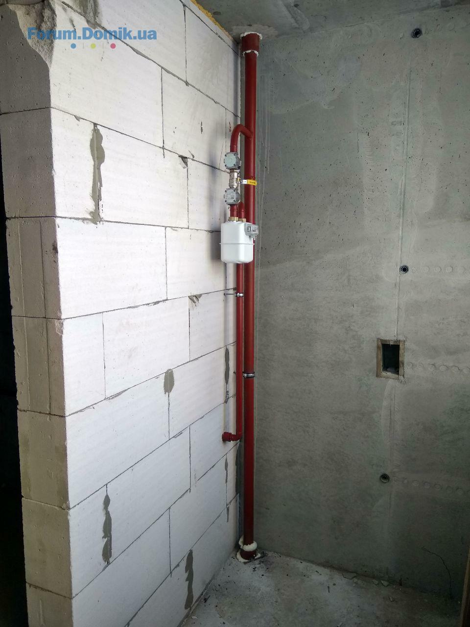

Смотрели с женой вчера квартиру.
Позвонил Юле (отвечает за состоявшихся клиентов) и назначил просмотр на субботу 13:30 - без проблем. Кто говорит, что не пускают нагло врут. Или Юле не звонили)
Выдают резиновые сапоги - возле дома месиво из марсианской красной глины. Уверен, что ближайшие 2 недели даже не подумают начинать обустройство территории.
Первое что неприятно удивило - ливнёвка (труба слива воды с крыши) текла и не просто слегка протекала, как если бы уплотнительные резинки забыли поставить, а так будто где-то двухметровое колено трубы забыли поставить.
Лестничные марши штукатурят, сушат газовыми и электропушками.
По 4 этаж плитки нет, но есть двери.
Двери широкие 98 см, на этом достоинства изделия заканчиваются. Двери из очень тонкого металла, открыть консервным ножем вполне под силу любой домохозяйке будет. Я бы просил их не ставить, чтобы не платить потом за демонтаж, но увы сказали что должны поставить.
В квартиру провели канализацию - слив выше текущего уровня пола (без стяжки) на 12 см. Уровень пола в коридоре (без плитки) на 8 см выше текущего уровня в квартире. В ванной раструб редуктора с 100мм на 50мм направлен вниз...

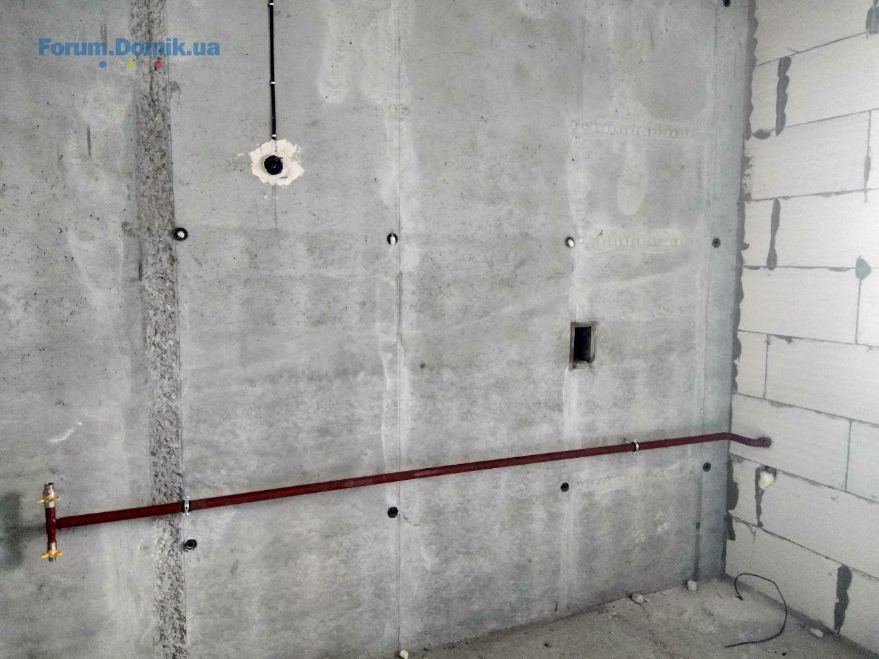

Газ ввели не так авангардистски, как на втором этаже, но также не продуманно и не удобно.
Для себя мы решили убрать балкон. Для того, чтобы труба и счётчик не торчали их нужно будет переваривать. Труба магистрали расположена в неудобном месте и её чем-то закрыть будет сложно.
Хотя если бы думали головой, то магистраль можно было бы пропустить в углу кухни возле дымохода. Это если бы думали...
Дымоход и котёл. Подводка электричества под котёл и дымоход находятся на разных стенах. То есть по задумке автора 110 труба идущая от котла к дымоходу эстетики не нарушит.
Окна. В кухне (балконный блок) окна поставлены так, что до потолка 6 см от фрамуги окна и двери. Нужно будет очень сильно постараться сделать потолок (натяжной, навесной) и сохранить функциональность окна и двери. В довесок к этому идут шикарные отливы с если не положительным, то нулевым уклоном, как результат вода будет на отливе оставаться либо же затекать под окно.
В кладке стены, где стоит оконный блок у пола есть "разрыв" в кладке керамоблока -в 3 см наружу. Такая себе дырка. Закрыта только утеплителем со стороны улицы(протыкал спицей ради интереса). И суть не в отверстии - его запенить несложно или раствором забить, а в том, что проглядели это трижды - первый раз когда специалист укладывал блок, второй раз, когда прораб принимал работу и третий - когда утепляли. В целом это характеризует подход к работе. И зарождает желание приехать с правилом и уровнем измерять там всё.
Ну и напоследок - на визуализации дома есть арка, через которую можно выходить со двора к дороге, а по факту арки нет и ходить с парадных (которые выходят внутрь двора) нужно будет в проход между домами 2 и 3 очереди.
Юля сказала, что инвесторам должна прийти смс о сборах инвесторов на этой неделе. Пока не пришла. Жду.
В целом создалось ощущение, что строят люди весьма далёкие от стройки, а проект дома состоял только из внешней визуализации, которую дали в руки выпускнику ПТУ для реализации в натуре.
