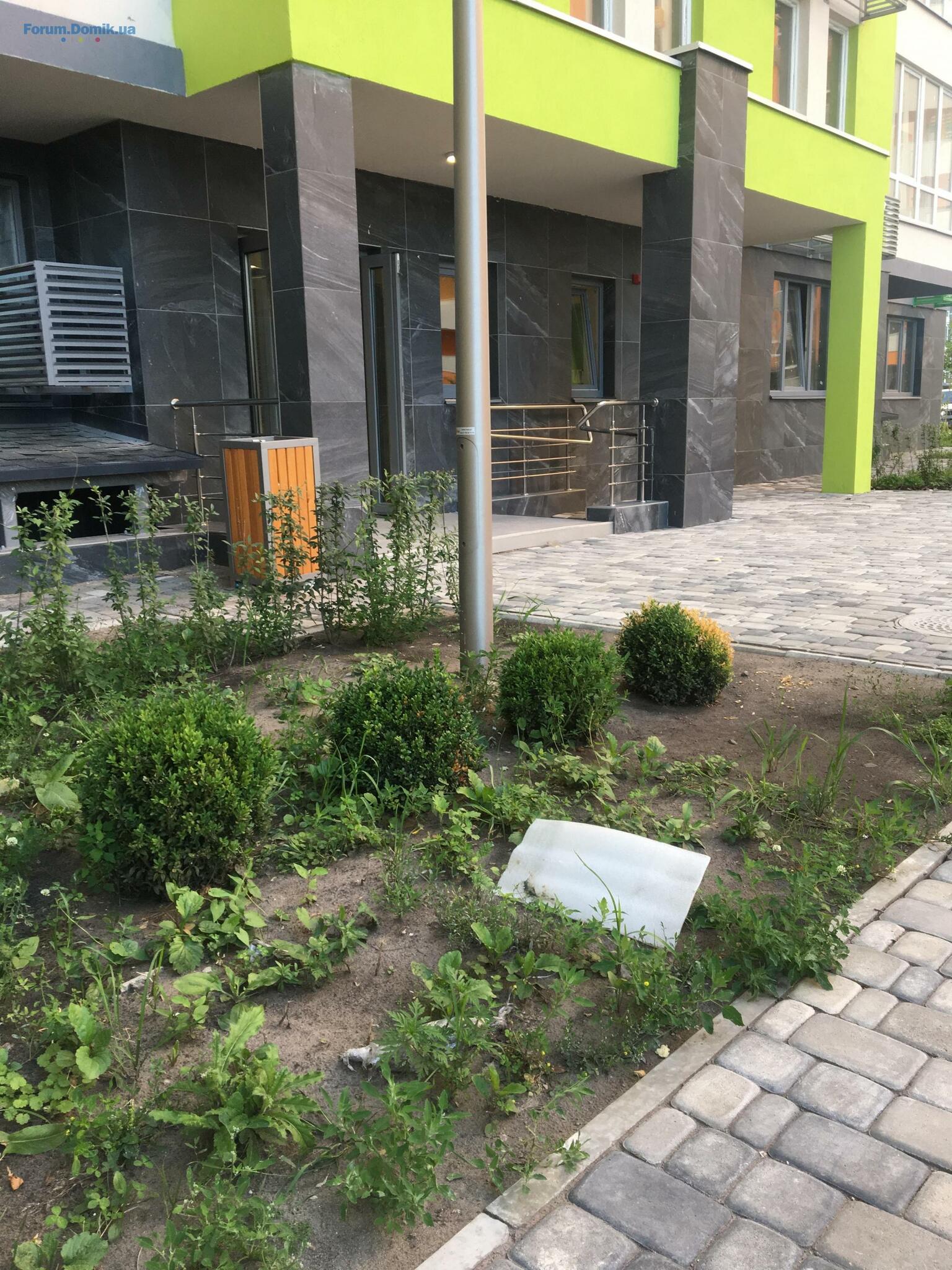

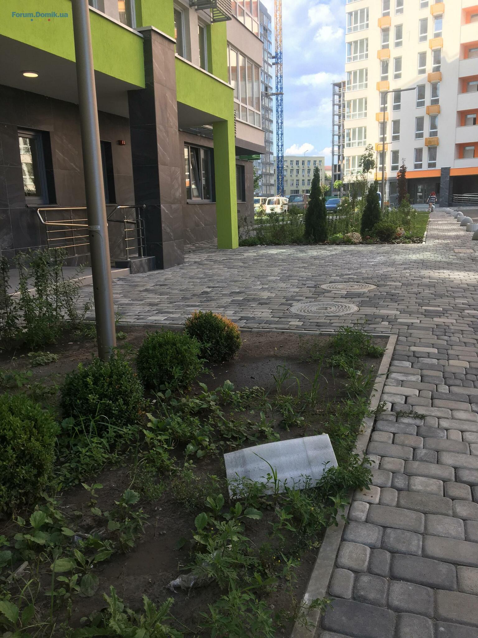

:) коли в тебе елітна ціна утримання прибудинкової :) 4 день
SelinaS
6
04 июля 2019
20 июль 2019 20:17
Цитата "Tashkene"::) коли в тебе елітна ціна утримання прибудинкової :) 4 день
І бур'яни скоро будуть більші самшитів... (((

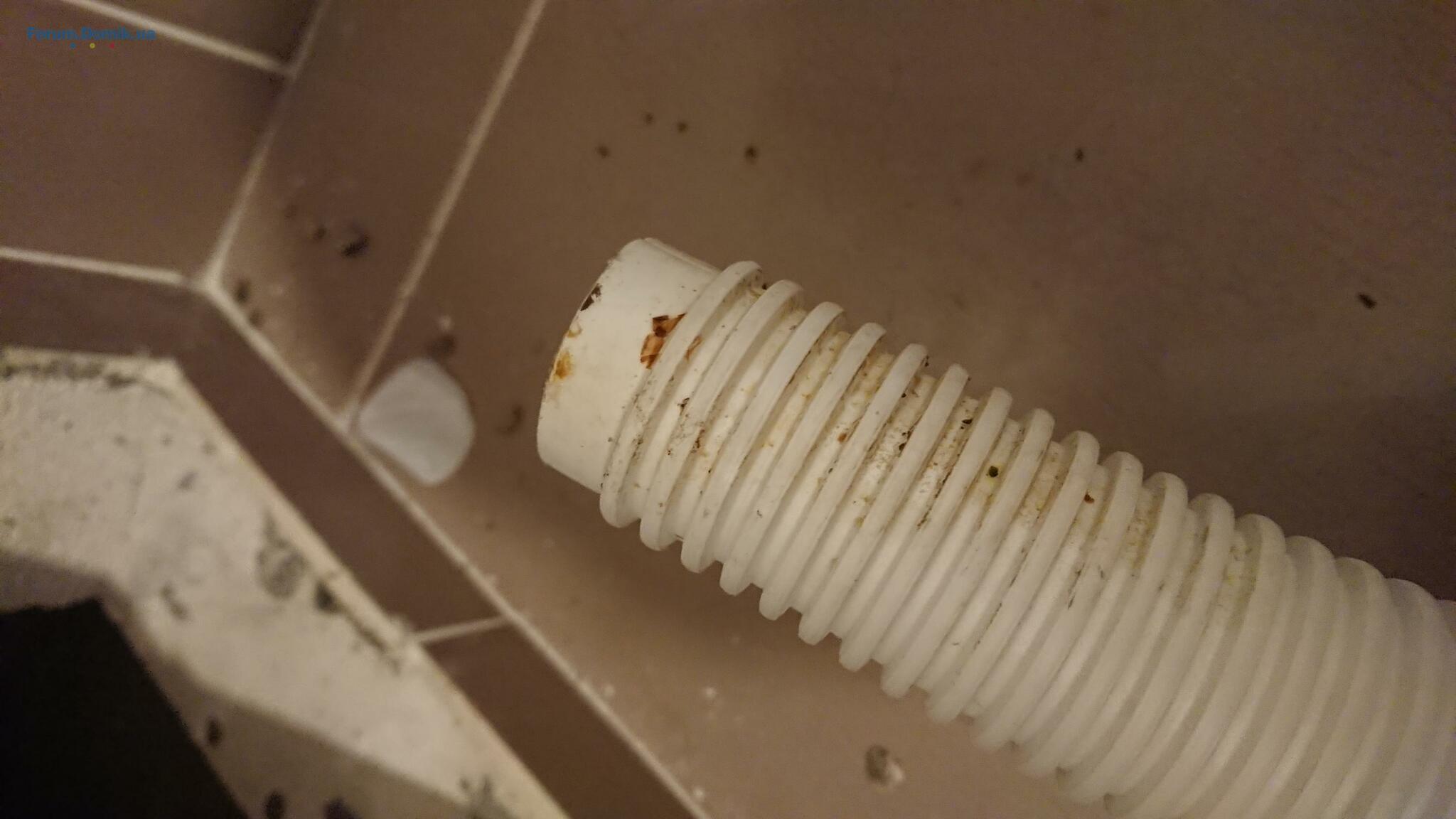

Канализация ванной течёт у многих.
Вот у меня обрезали гофру до 40 диаметра и засунули в 50.
Сказали, что плохой сифон.
Когда менял обнаружил (см. фото).
Обои закатались за 1 слой (краска Альпина, 5 литров на комнату до 40 метров квадратных стен, ещё 25% остается. Производитель пишет до 50)
